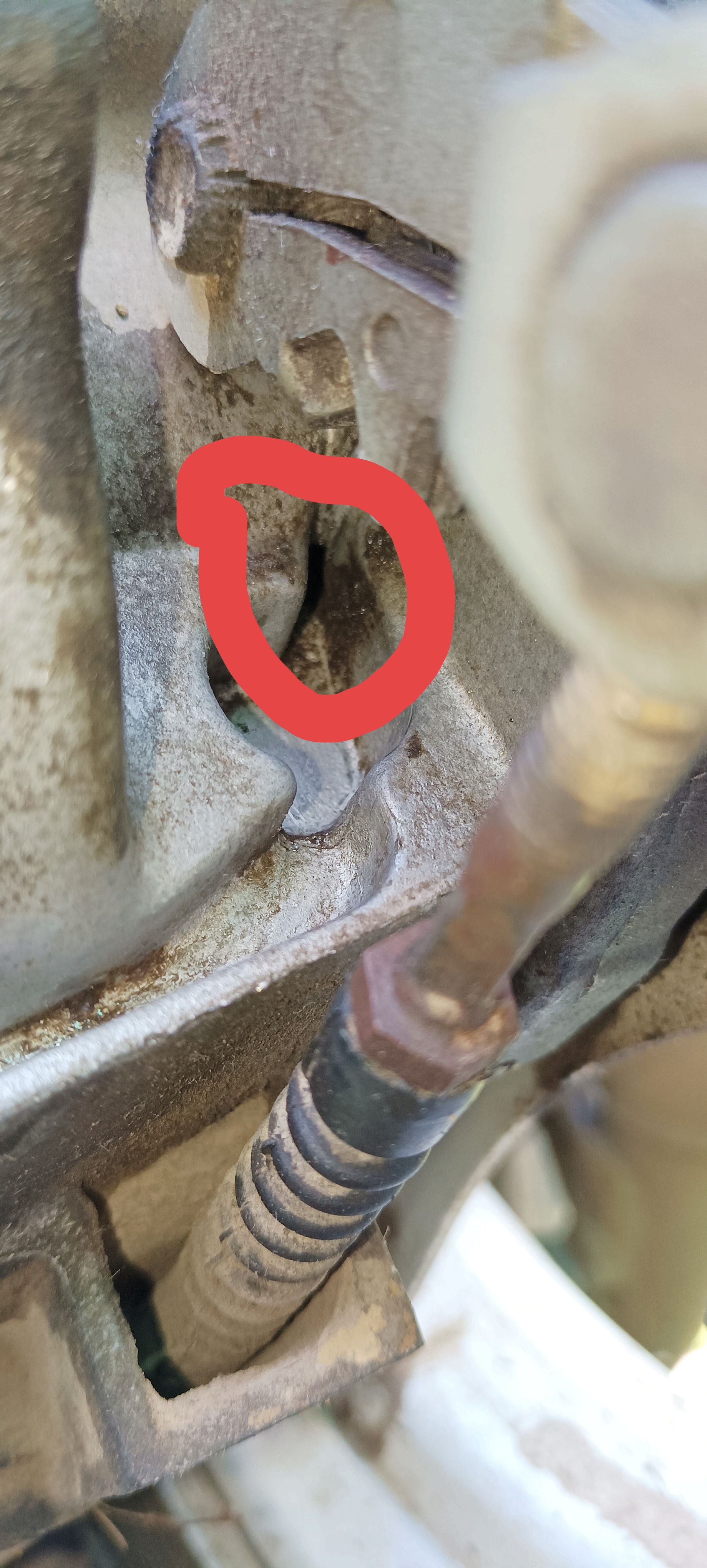

Всем доброго времени суток, во время езды появился гул. Остановился посмотреть оказалось все редуктор в масле. Подозреваю как будто оно из под диска, возможно такое? https://forumupload.ru/uploads/000f/08/ec/593/t783439.jpg
Там глухая стенка,не может из под диска бежать,а вот гул в редукторе из за умираюшего подшипника может быть,из за недостатка масла в редукторе.сливной болт открути, если масла нет,закрути его и залей в заливной,пока масло не польётся снего.На крышкке редуктора указано сколько заливать.

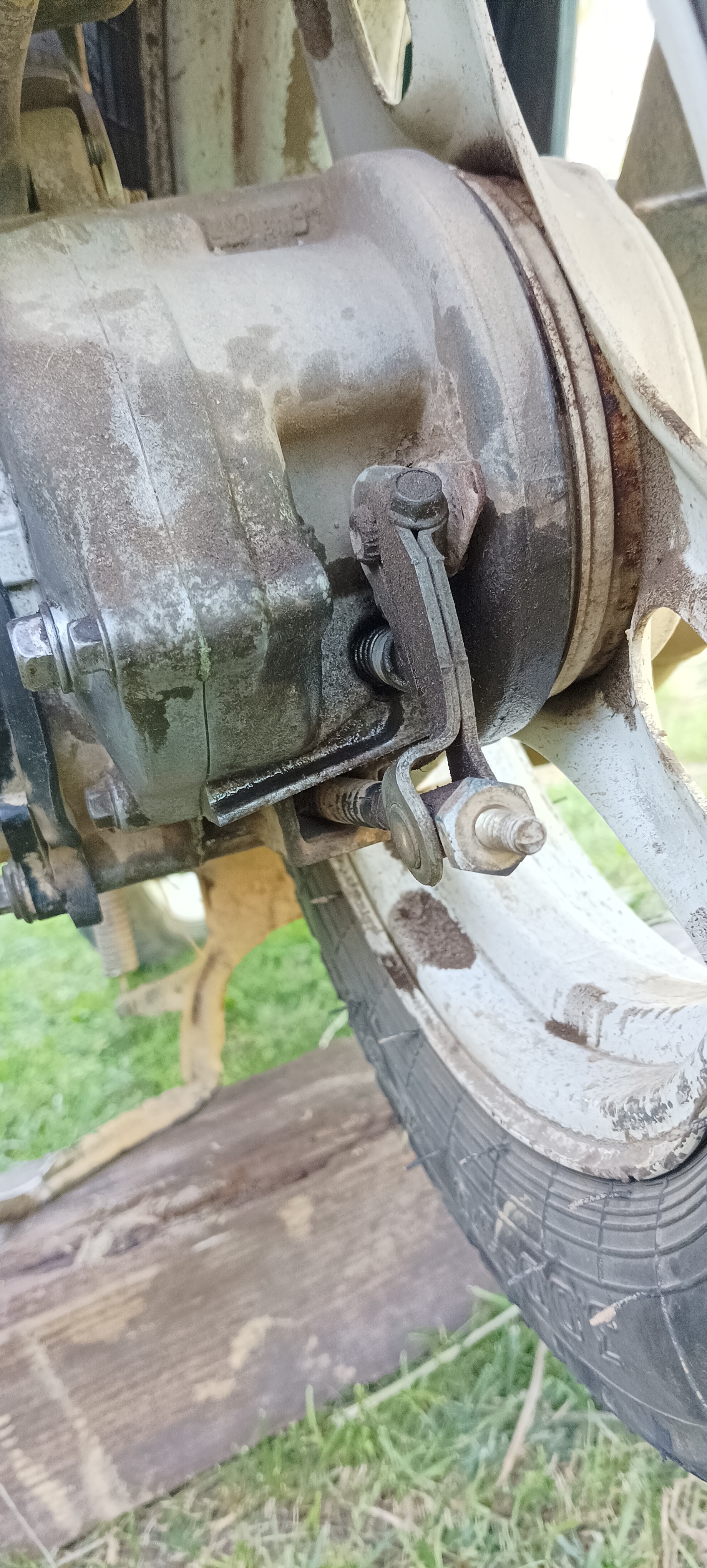

Спасибо большое, оказалось отверстие под пружиной тормоза, как я понимаю его там не должно быть? поhttps://forumupload.ru/uploads/000f/08/ec/593/t607212.jpg

На всех скутерах,предусмотренно,сливное отверстие с редуктора,при переливе масла в редукторе.У всех оно находится в разных местах,на ямахах с боку и через шланчик в низ спускается,на хондах вроде через верх в трубочку и в них уходит,у тебя я не знаю какая модель,но на фото у тебя специальная ложбинка там,скорее всего для слива маслп при переливе в редукторе и это отверстие скорее всего должно там быть и к примеру если тв даже ,до этого не заливал в редуктор масла,то к примеру щас все любят стантить и при станте,масло как раз может по чуть чуть вытекать,через переливное отверстие,отсюда редуктор и колесо в масле.

Понял, спасибо большое буду разбираться

  Дмитрий , не гоните лошадей , на некоторых моделях движка af 18  были и сливные и заливные отверстия,это раз во вторых : бежать из под диска может , если вал колеса люфтит , там же и сальник стоит на нём ..
