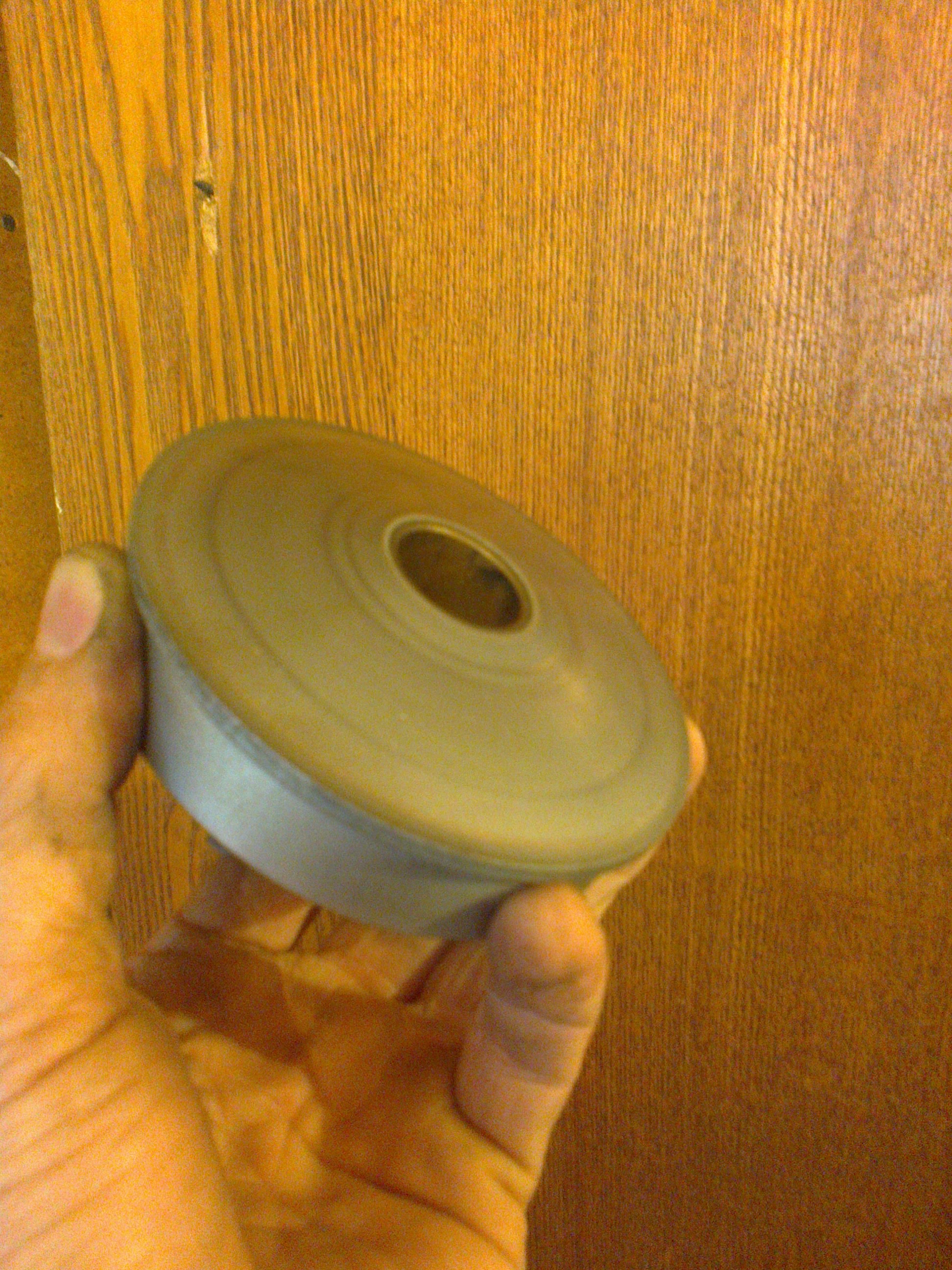

а это вариатор малосси после двух сезонов использования
https://upforme.ru/uploads/000f/08/ec/83/t258288.jpghttps://upforme.ru/uploads/000f/08/ec/83/t546657.jpg

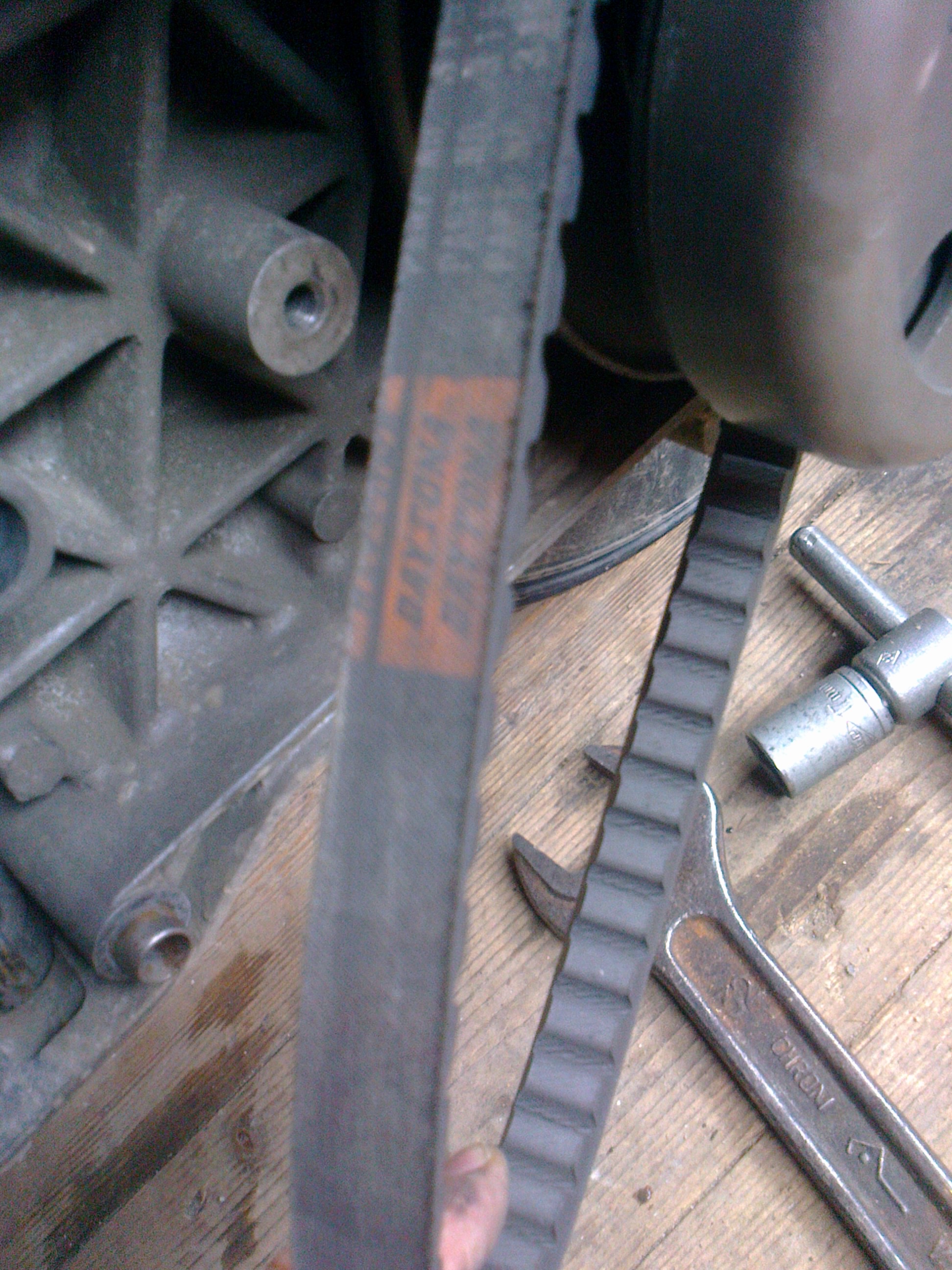

ремень дайтона,откатал сезон 5180км ,размер 16,5 -664.стёрся ремень по ширине на 0,5мм и составил 16 мм,ремень в отличии от китая не распушился,не потрескался и пыли отнего в картере почти не было,вообщем очень доволен ремнём  8-)

чето быстро ремешок  стерся .   5 кусков  км  для такого ремня считаю  мало .
125
от стиля езды зависит много,а он меня хорошо катает.

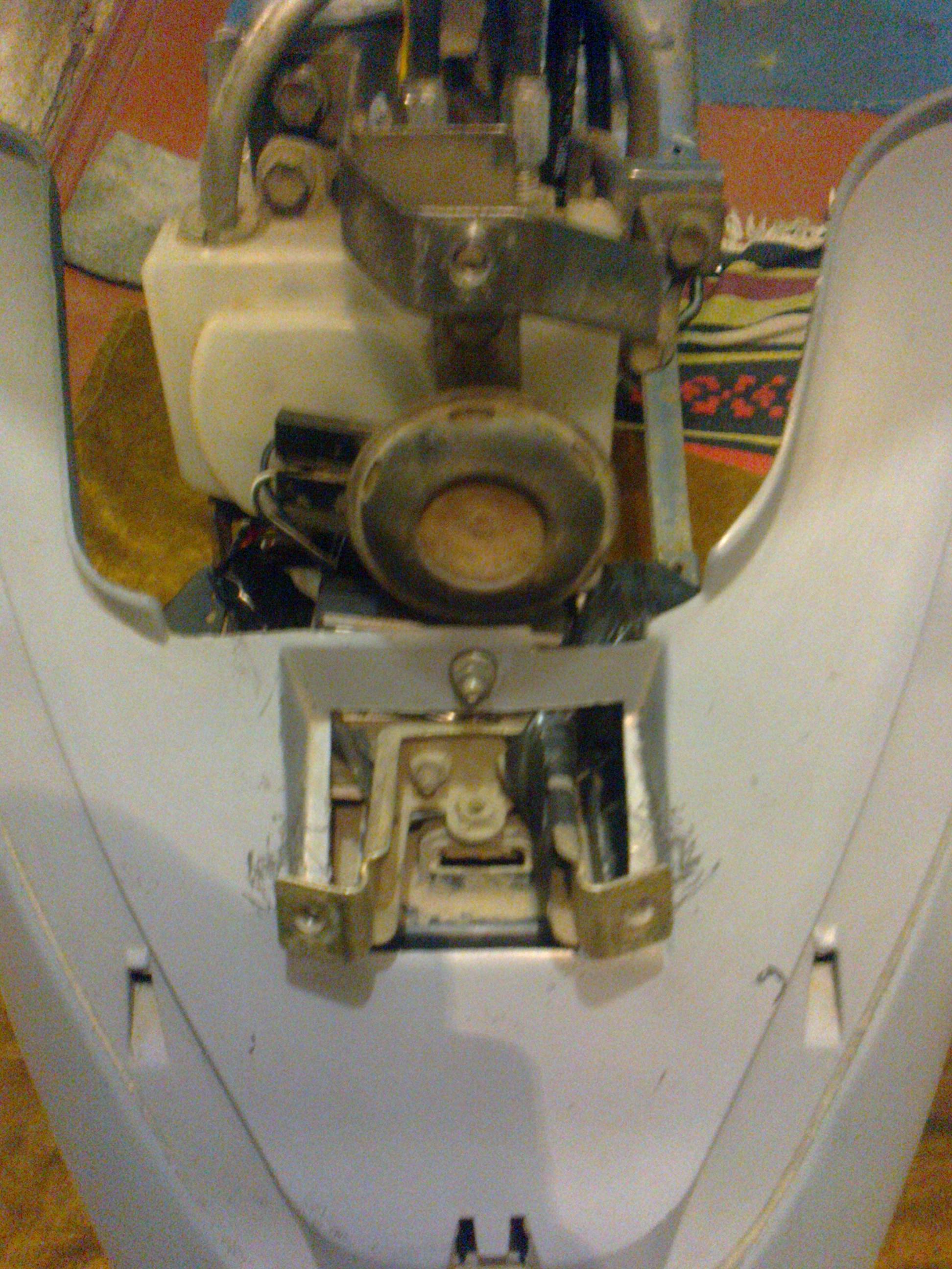

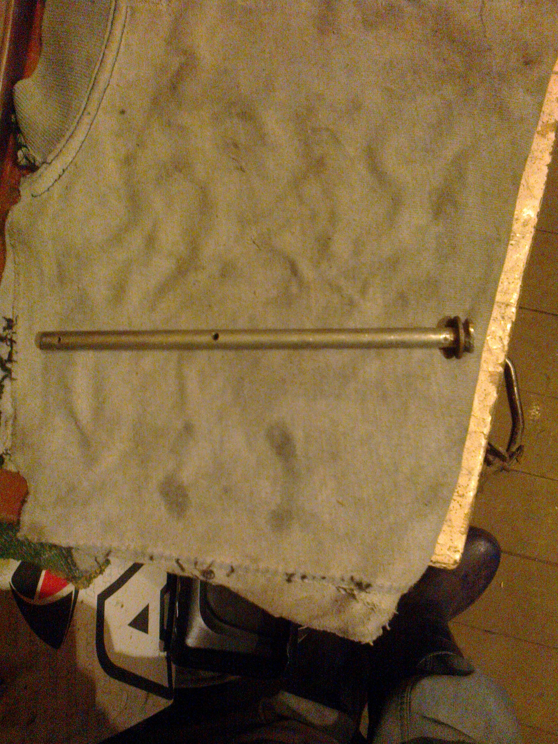

сёдня добрался до крепления центральной ножки,сначала пытался на горячую выбить штырь ножки ,не получилось,потом взял сверло и высверлил,правда кривовато получилось,теперь осталось подобрать другой штырь,и всё,ножка будет работать.

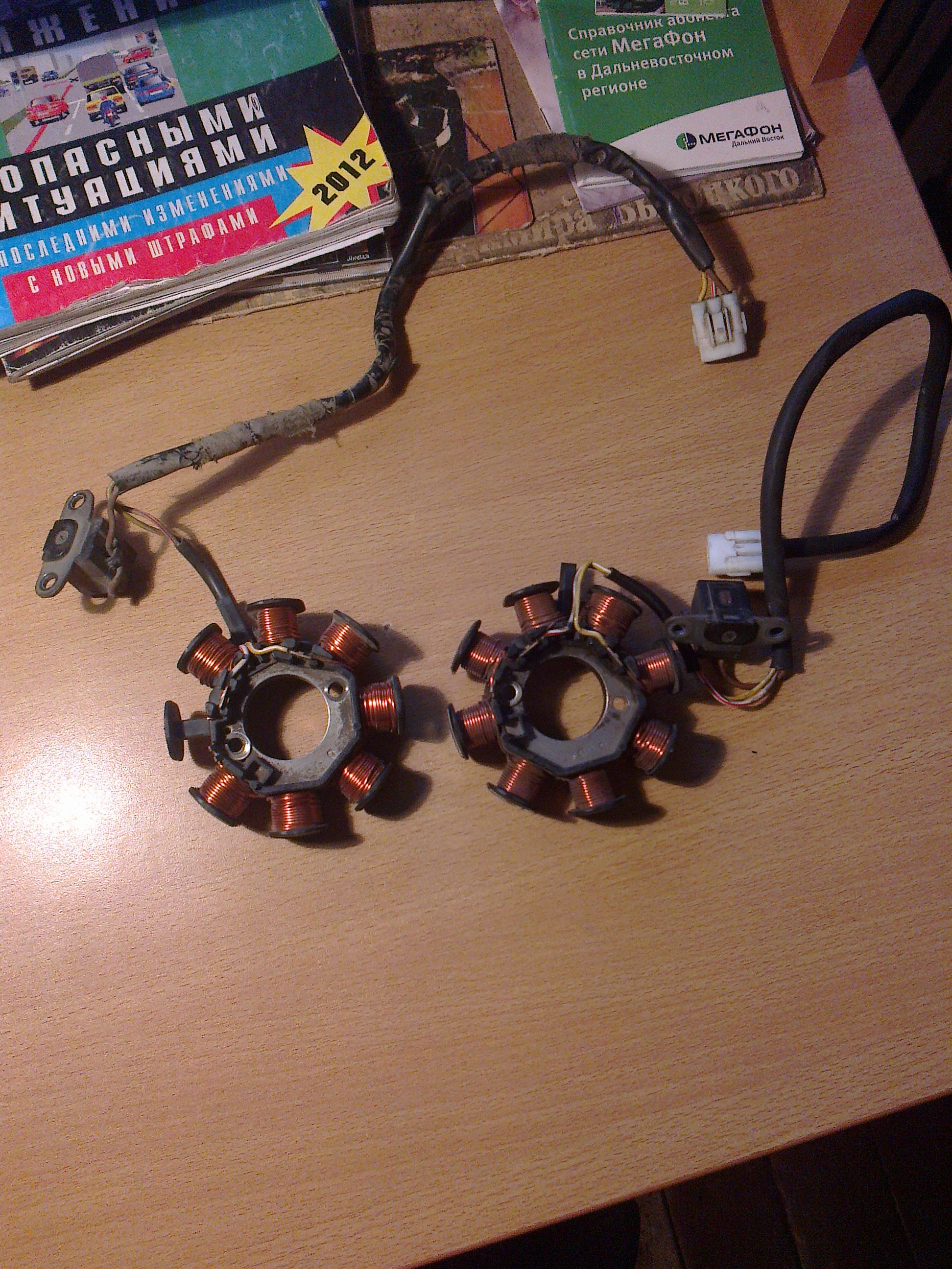

ну а это вам для информации, с лева генератор от летс 2 ,с права от летс 2 нью.

128
Мне всегда интересно было почему  там на одном  палочки нету обмотки??  а я думал у меня на моем летце было какая то переделка) а теперь смотрю что это у всех так)
129
на нью улучшенная система зажигания,на сколько я знаю.

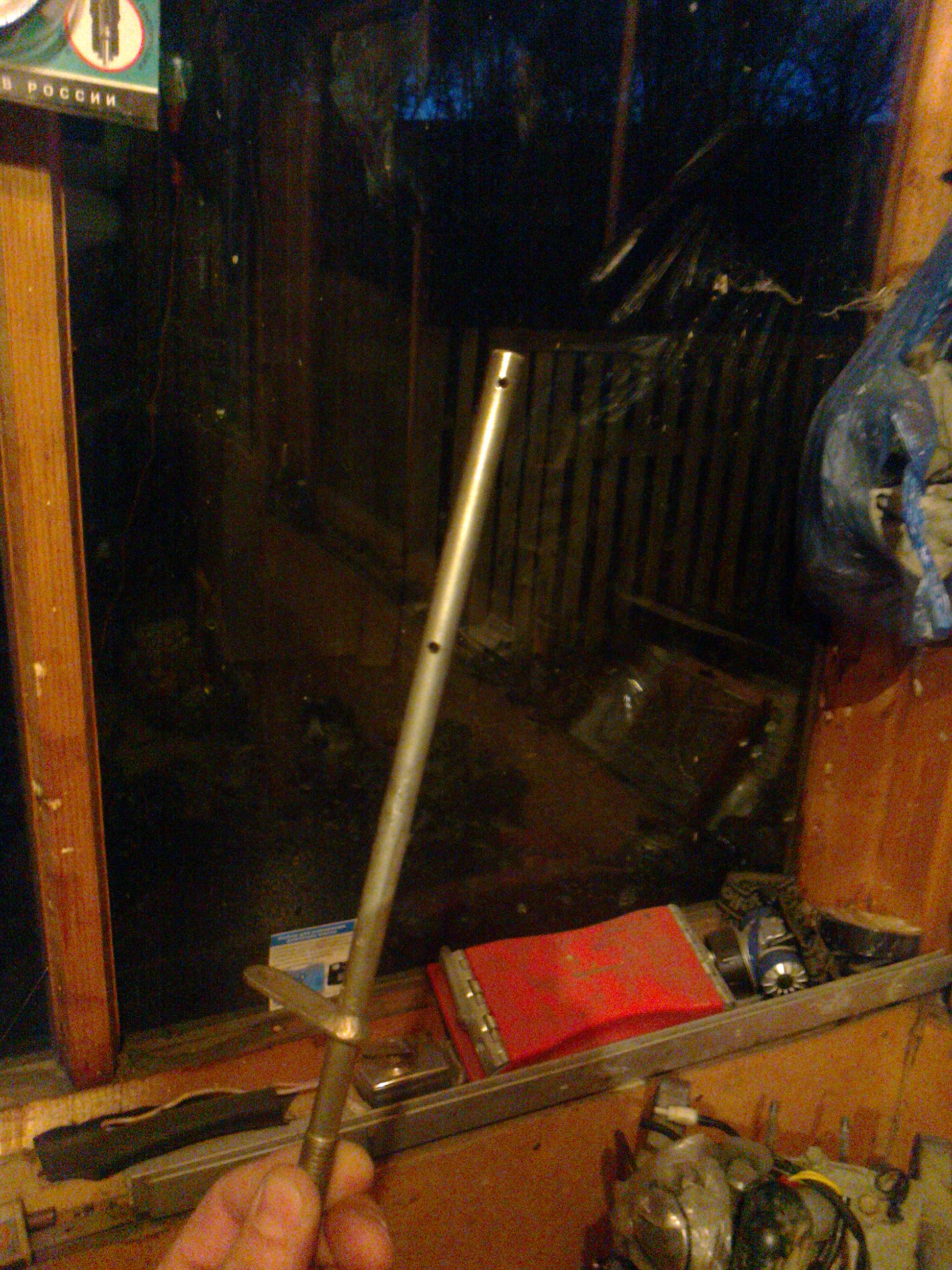

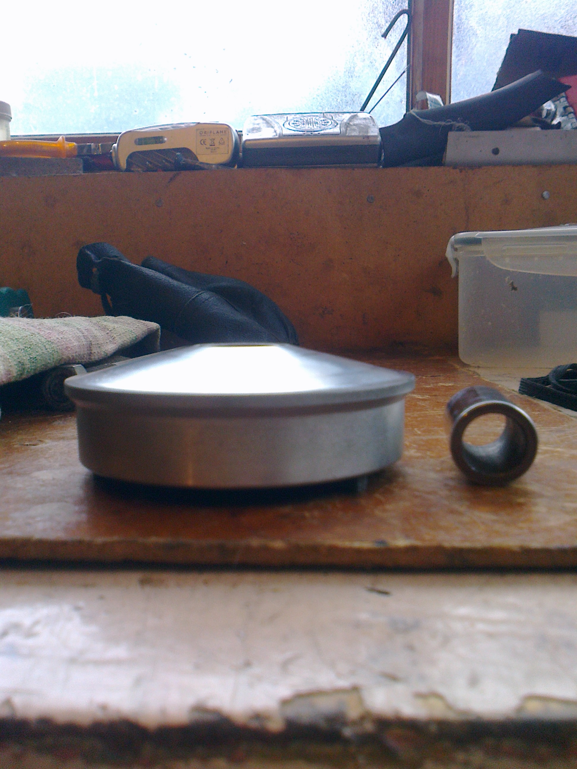

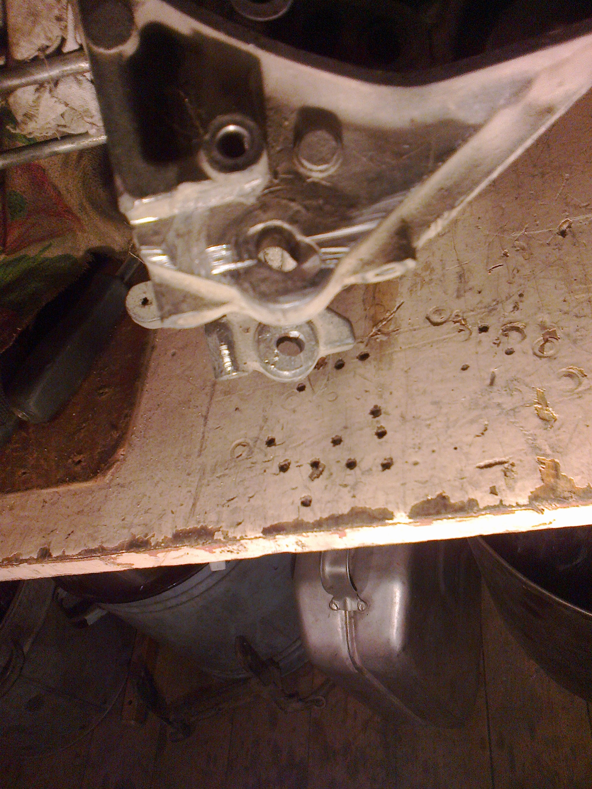

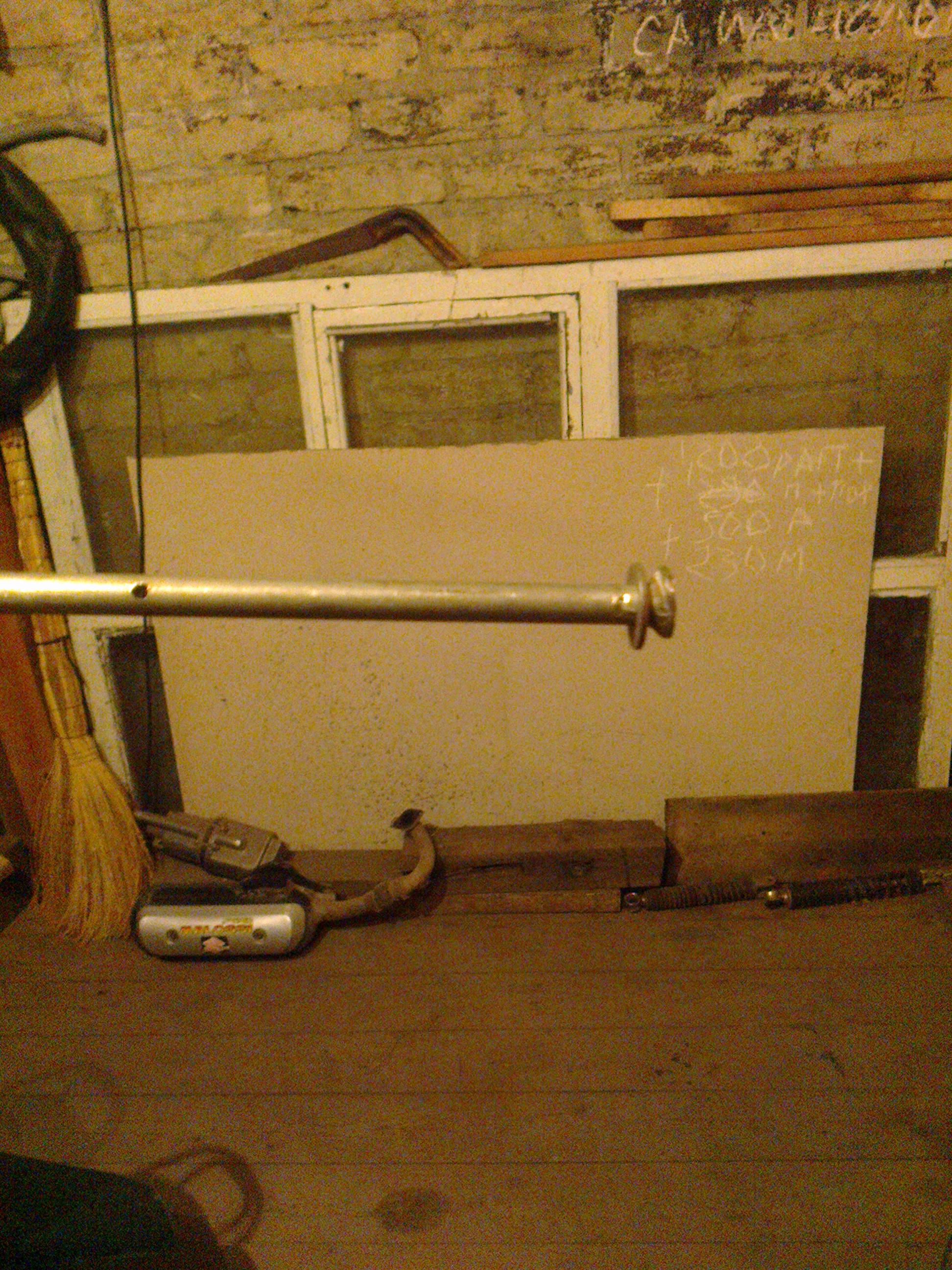

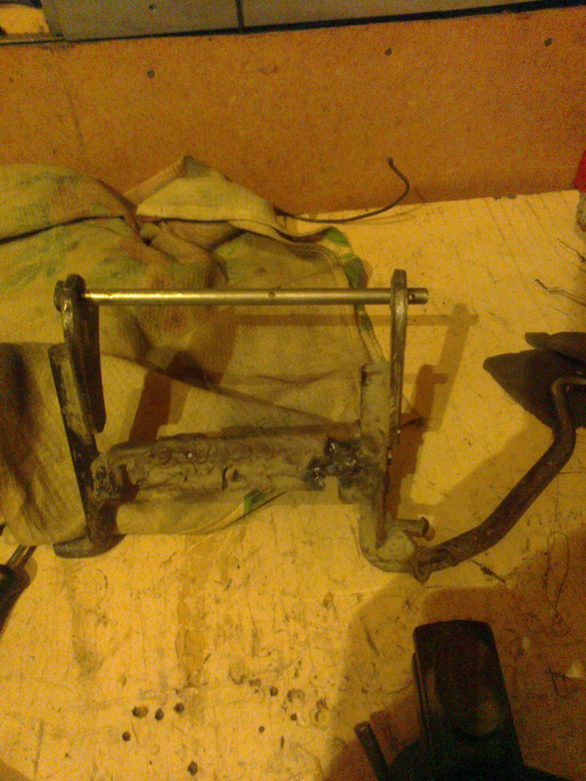

отремонтировал центральную ножку  :flag: вместо штыря подобрал в магазе какую то маслозапорную хрень,обрезал её и приварил шайбочку и готово.
https://upforme.ru/uploads/000f/08/ec/83/t522676.jpg
https://upforme.ru/uploads/000f/08/ec/83/t102392.jpg
https://upforme.ru/uploads/000f/08/ec/83/t379366.jpg
https://upforme.ru/uploads/000f/08/ec/83/t589655.jpg
https://upforme.ru/uploads/000f/08/ec/83/t845597.jpg
теперь предстоит установка сиги.

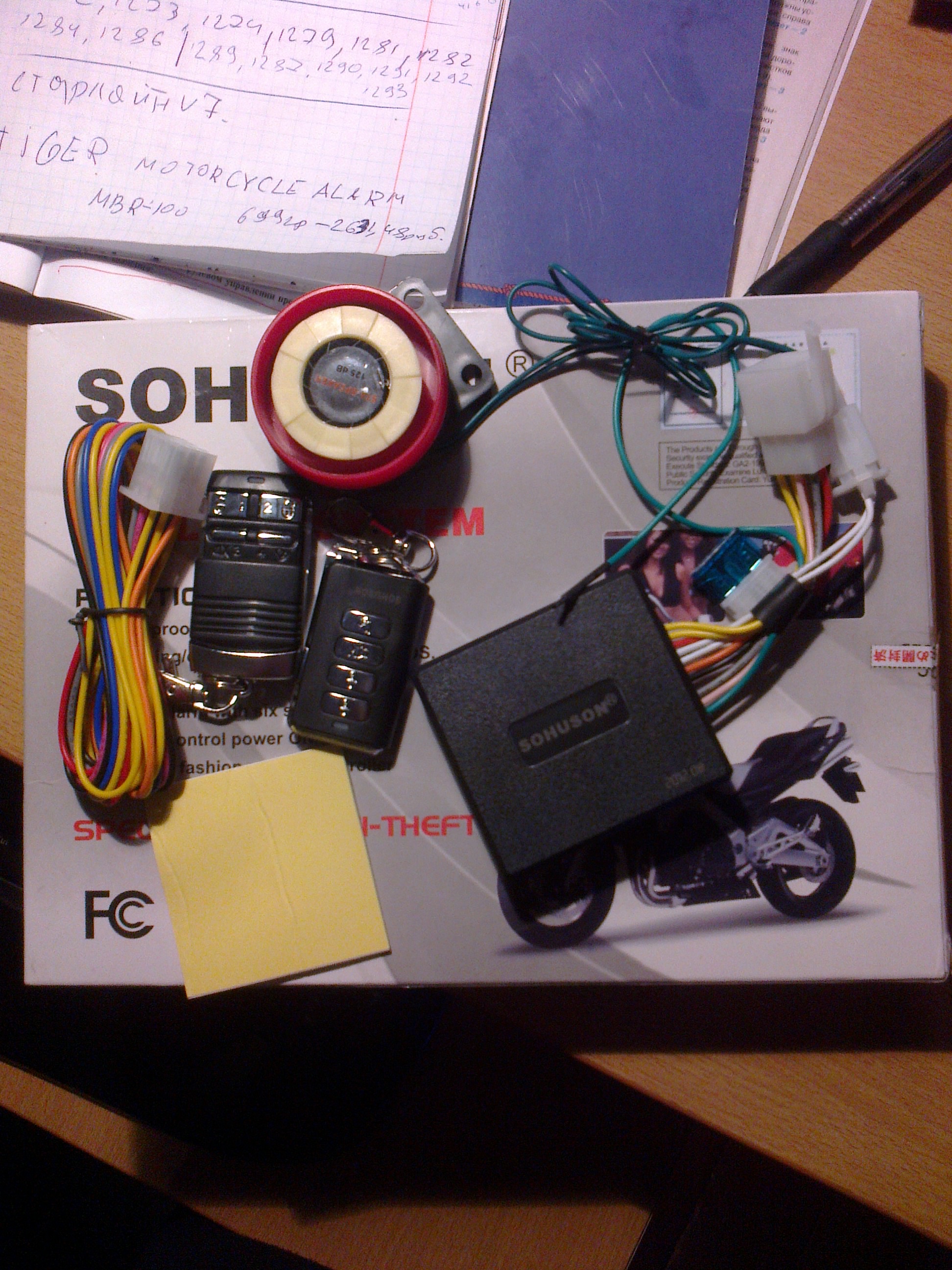

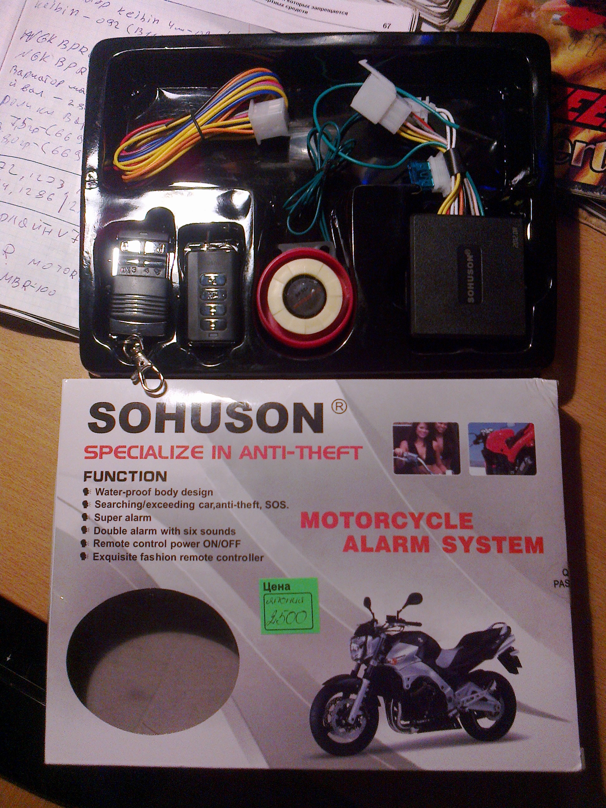

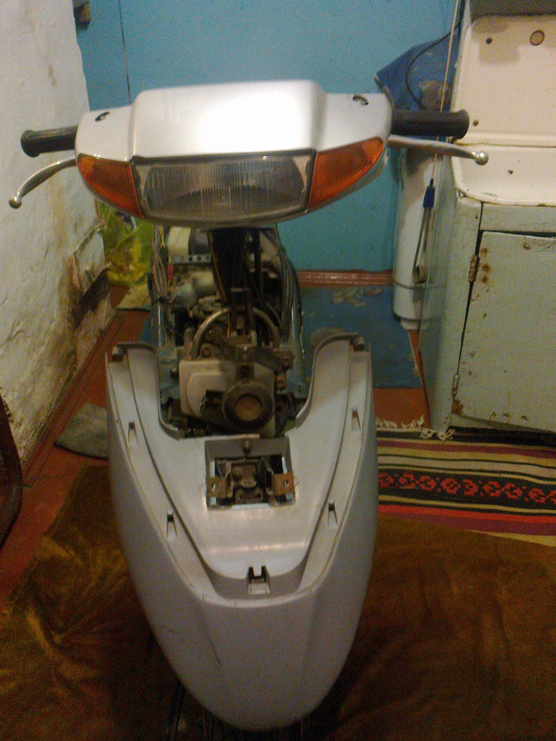

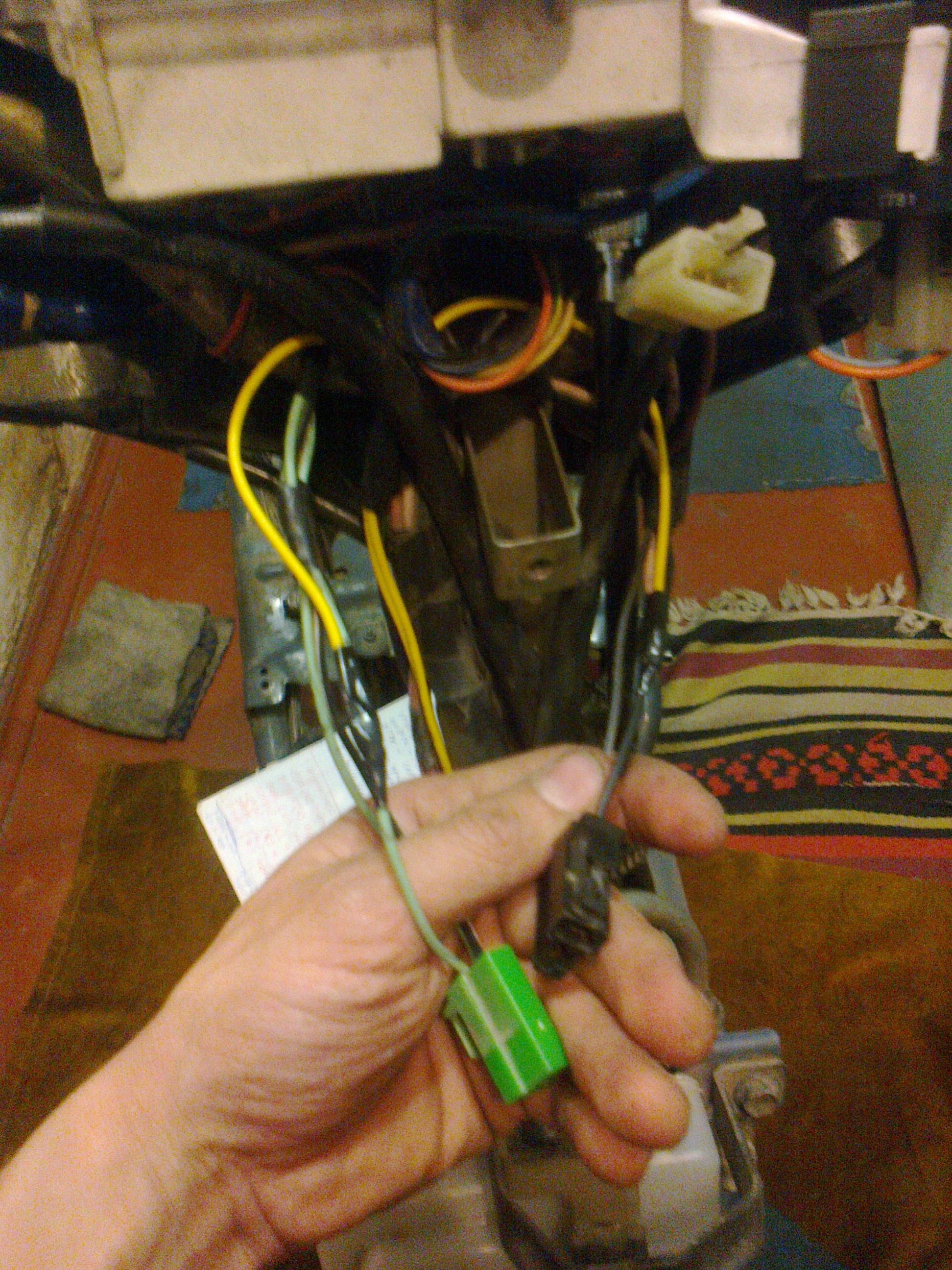

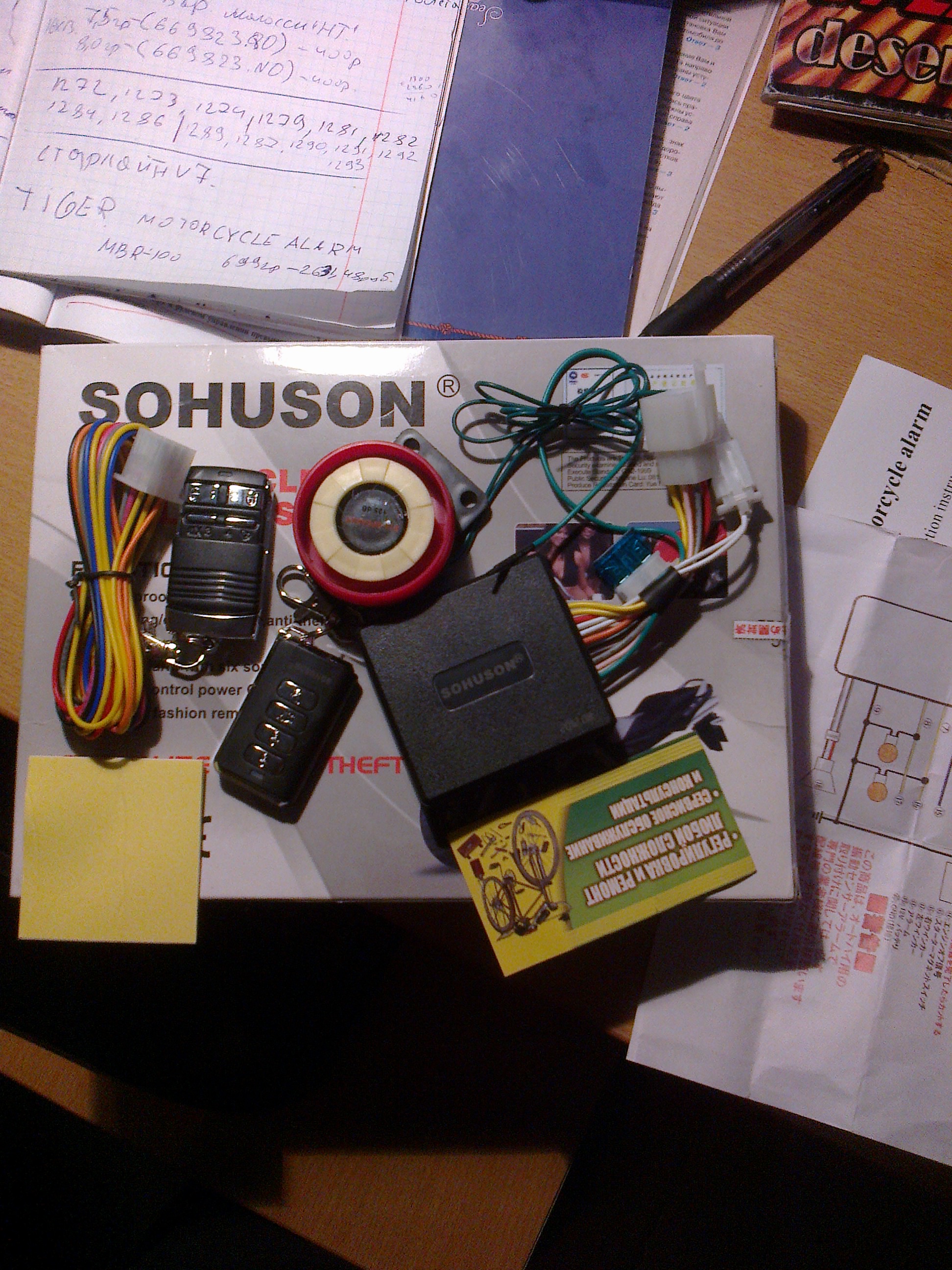

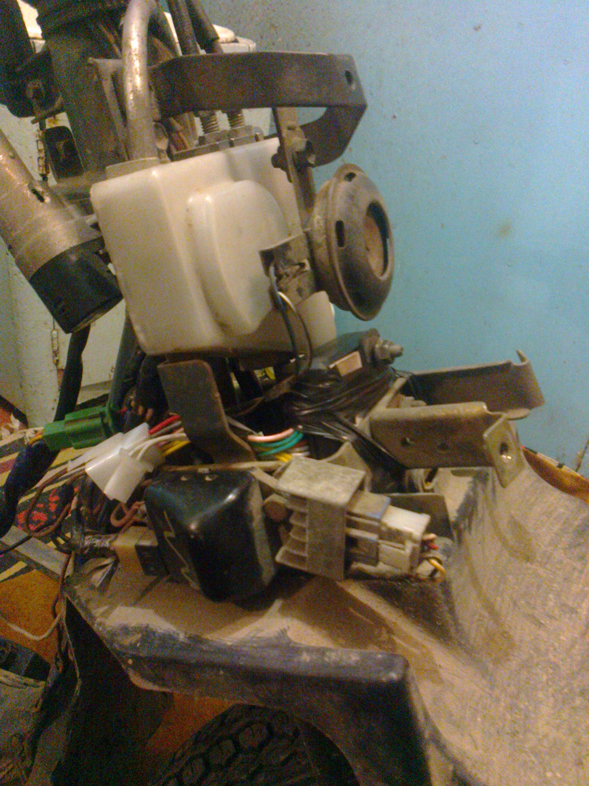

вообщем установил я сигу и попытаюсь обьяснить ,как я это сделал,сразу хочу сказать,что замок у меня китайский,но обьяснять я буду так, КАК БЫ Я УСТАНАВЛИВАЛ НА РОДНОЙ ЗАМОК С РОДНЫМИ ЦВЕТАМИ ПРОВОДОВ,поэтому картинка будет отличатся только по цветам.
купил вот такую сигнализацию,она простенькая без автозапуска,подошёл кто то пнул,чихнул рядом,завопила сирена,привлекла внимание людей.
http://s44.radikal.ru/i103/1210/3d/f93a387629a7.jpghttp://s58.radikal.ru/i162/1210/e9/0901ed24c907.jpg
[url=http://www.fotolink.su/v.php?id=e5b5633c449607fa0edf156d3651393d]http://www.fotolink.su/pic_s/e5b5633c449607fa0edf156d3651393d.jpg

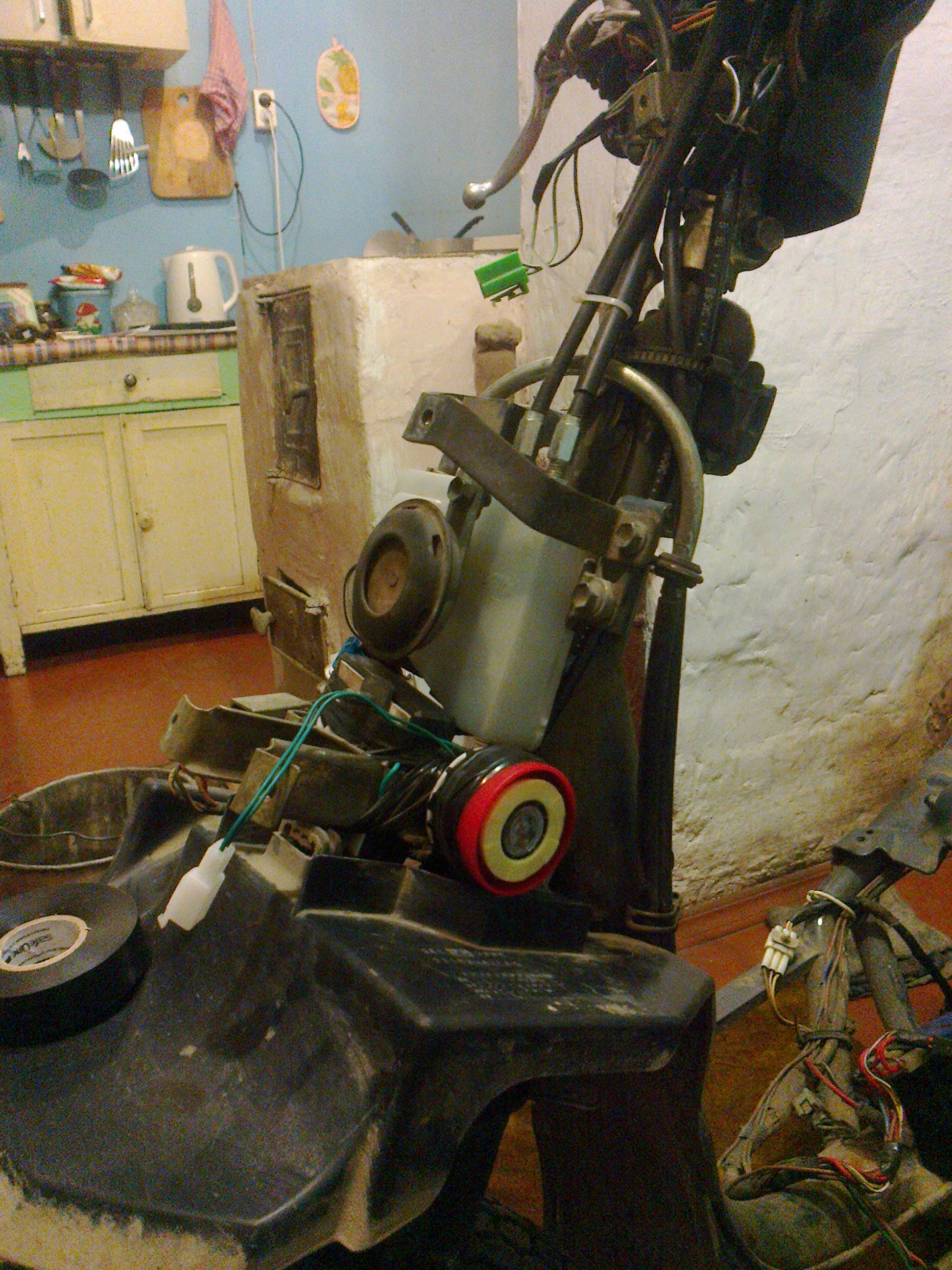

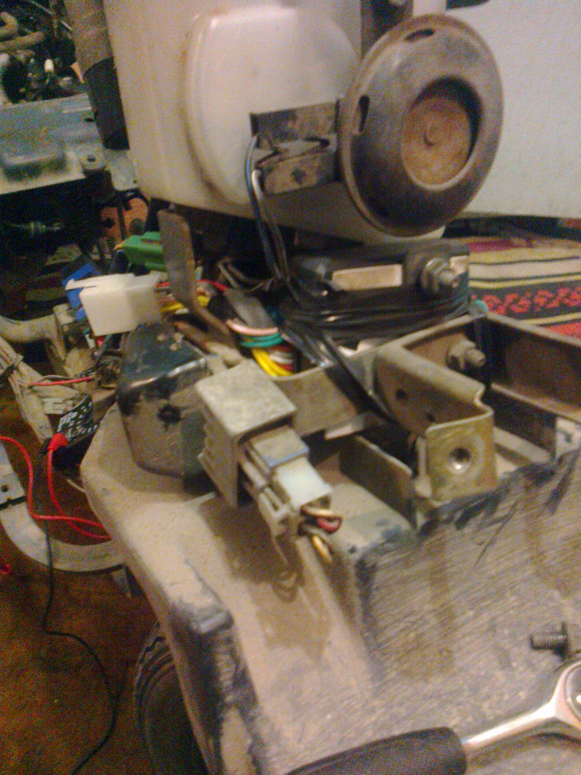

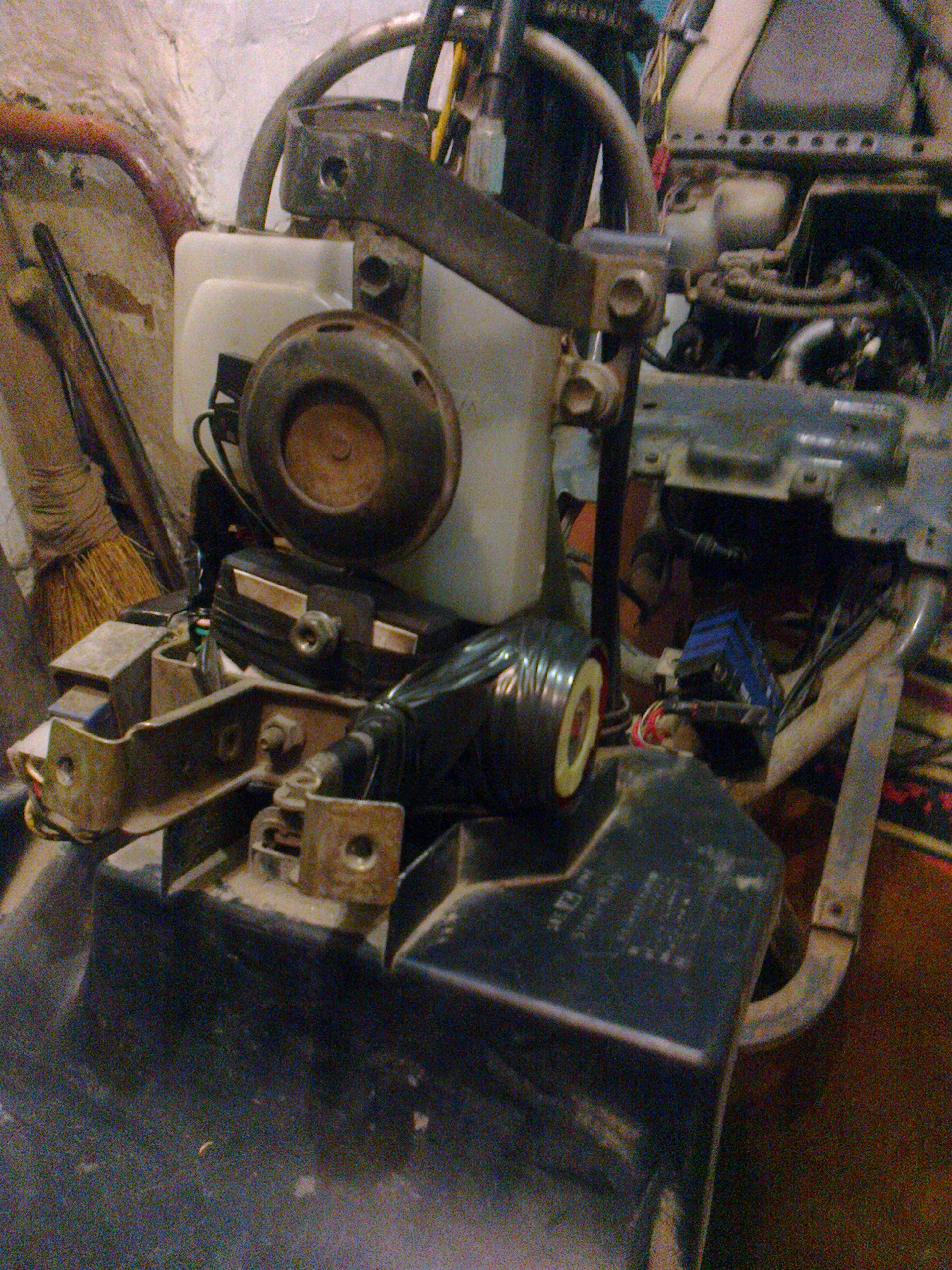

дальше снял пластик,взял коробочку,отсоеденил от неё пищалку и установил сюда и примотал изолентой.
http://s017.radikal.ru/i434/1210/3c/cff287c15e33.jpghttp://s017.radikal.ru/i427/1210/a0/5271a51c893d.jpg

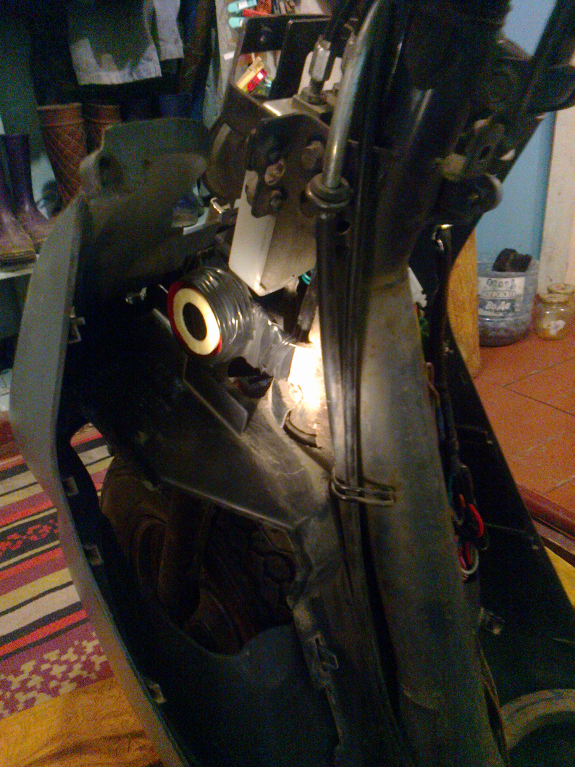

дальше взял пищалку и установил вот в это место,заранее проложив провод так,чтоб до него нельзя было дотянутся и перерезать и закрепил пищалку,очень хорошо закрепил.
http://s60.radikal.ru/i167/1210/75/221184dd0df7.jpghttp://s001.radikal.ru/i193/1210/b2/766b8923b79c.jpg

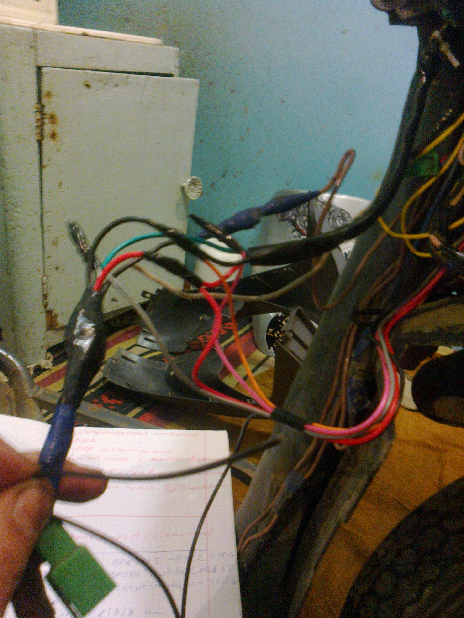

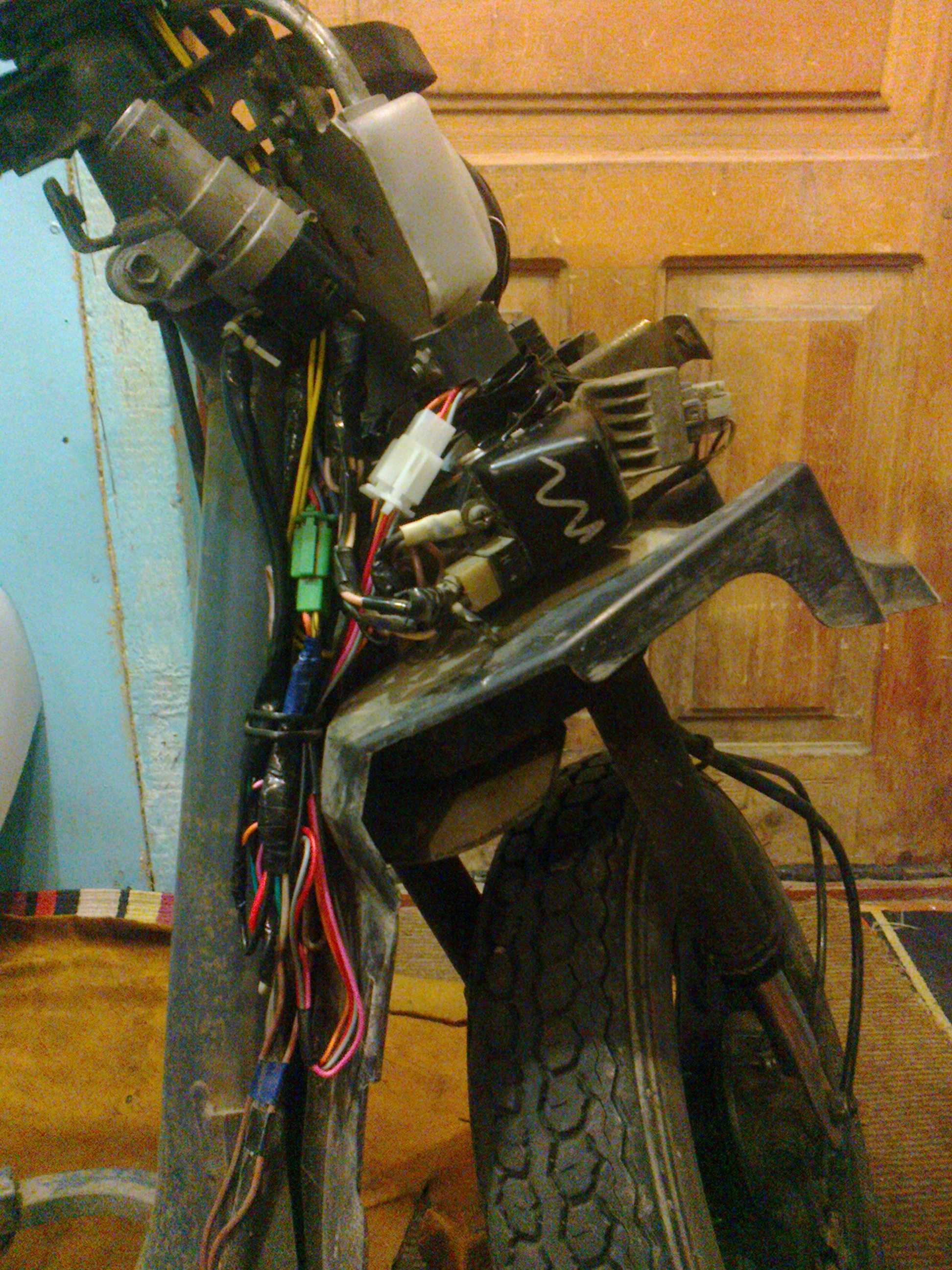

дальше подключил  разьём на пищалку ,а на другой разьём подключил дополнительный жгут с проводами,каторый идёт в комплекте.проложил его до проводов от замка и лишнее обрезал.
ДВА ЖЁЛТЫХ ПРОВОДА ПОДРЕЗАТЬ НЕ НАДО.
ну а дальше само подключение жгута с проводами от коробочки к замку.
красный на красный.это приходящий плюс от аккумы на выключенном зажигании.
оранжевый на оранжевый.это плюс каторый появляется при повороте ключа.
чёрный к раме,это минус.
дальше нужно взять сине белый провод от замка и разрезать и на один конец разрезанного провода ,каторый ближе к замку,прикрутить розовый провод.
а на другой конец разрезанного провода,каторый ближе к фишке,прикрутить серый провод.
http://s019.radikal.ru/i630/1210/87/acb6df336f39.jpg
дальше взял жёлтые не обрезанные провода и протянул их в голову и подключил их .
1) жёлтый провод -к плюсовому проводу на правый поворотник,это- салатовый.
2) жёлтый провод- к плюсовому проводу на левый поворотник,это чёрный.
http://s003.radikal.ru/i203/1210/5b/d44f12861f25.jpghttp://s59.radikal.ru/i165/1210/20/91e31991aed9.jpg
голубой провод подключается если на сигналке есть функция автозапуск с брелка,у меня этот провод был только в жгуте,я его просто убрал,за не надобностью.
и всё готово.
вырвать что либо не получится ,так как нужно будет разломать пол скутера,клюв,подклювник,но и после этого оторвать что то будет проблемотично.
[/http://s002.radikal.ru/i198/1303/39/4177630afc52.jpgurl]http://i065.radikal.ru/1210/12/d3de8fdf4cfb.jpg
http://s004.radikal.ru/i206/1210/98/983c4d1ae336.jpg.
принцип подключения сиги на все скутеры одинаковое,разные только цвета проводов.
