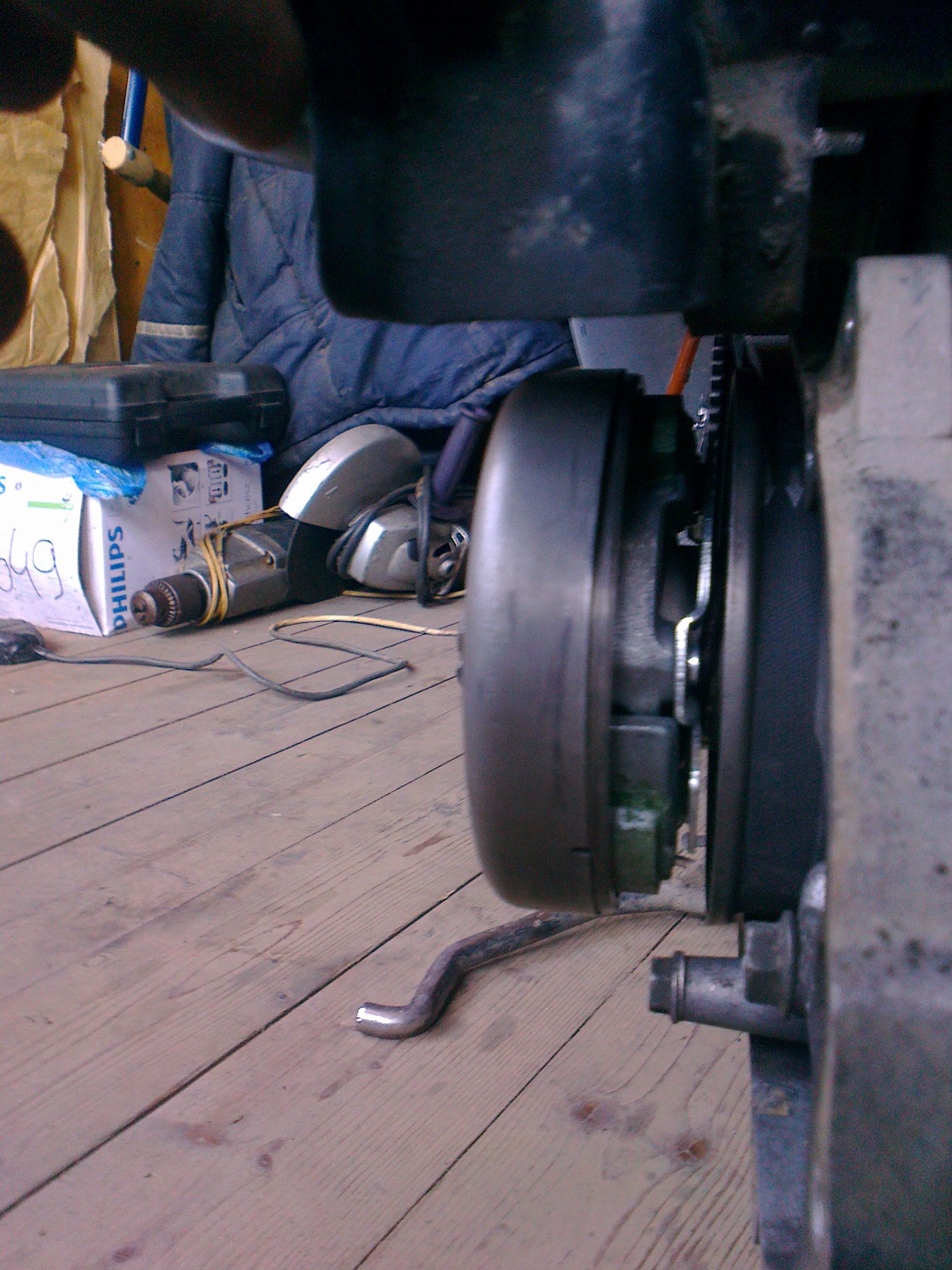

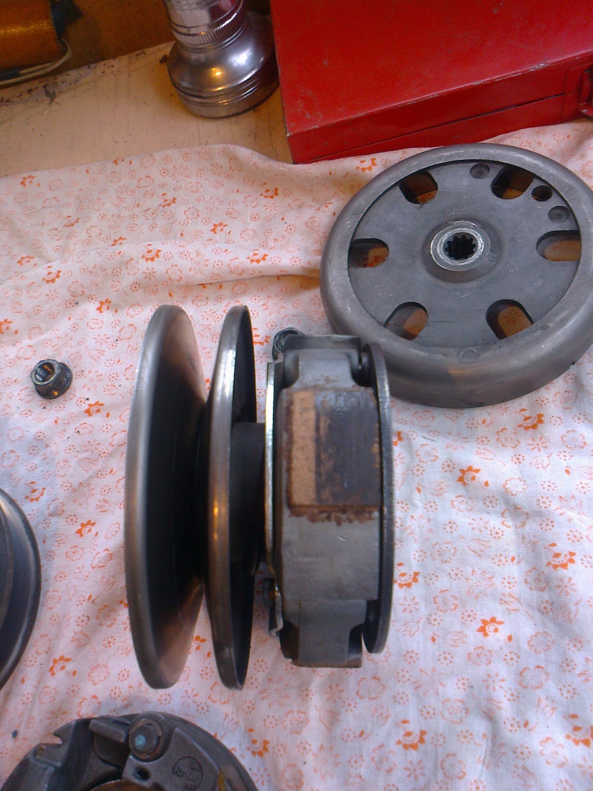

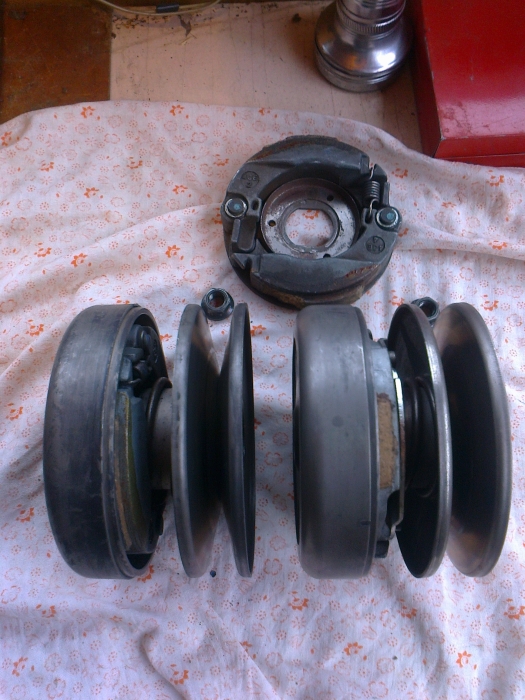

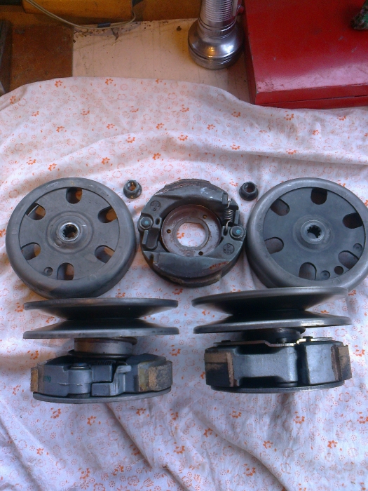

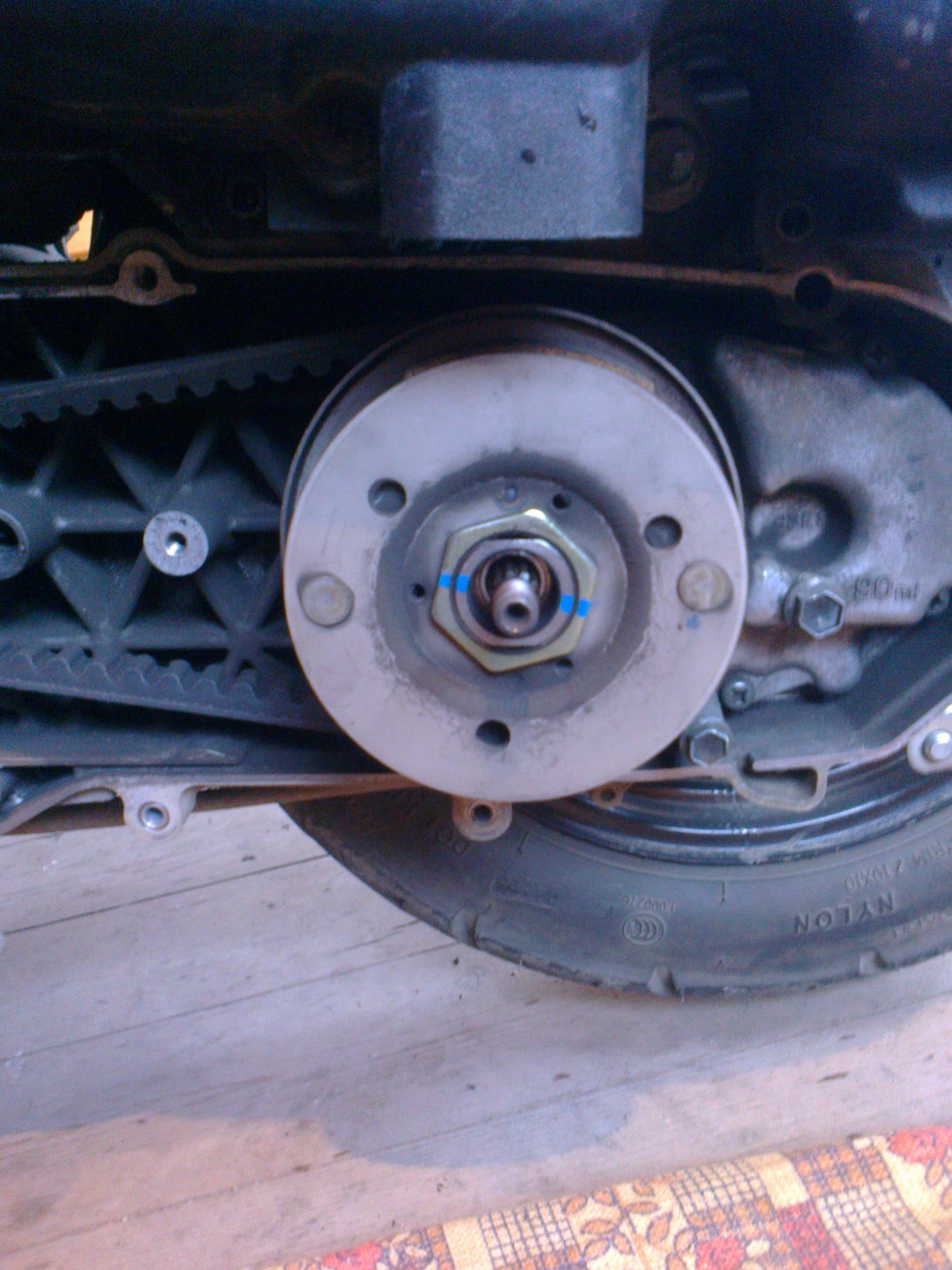

результат такой,что у меня уже стоит такая плата сцепления,отработала уже сезон нареканий вообще нет ни каких по её использованию.единственное на новой трёхколодочной плате сцепления колодки другого цвета,зелёные какие то,а на старой светлые.
вот так становится трёхколодочная плата сцепления на летсовские кишки.

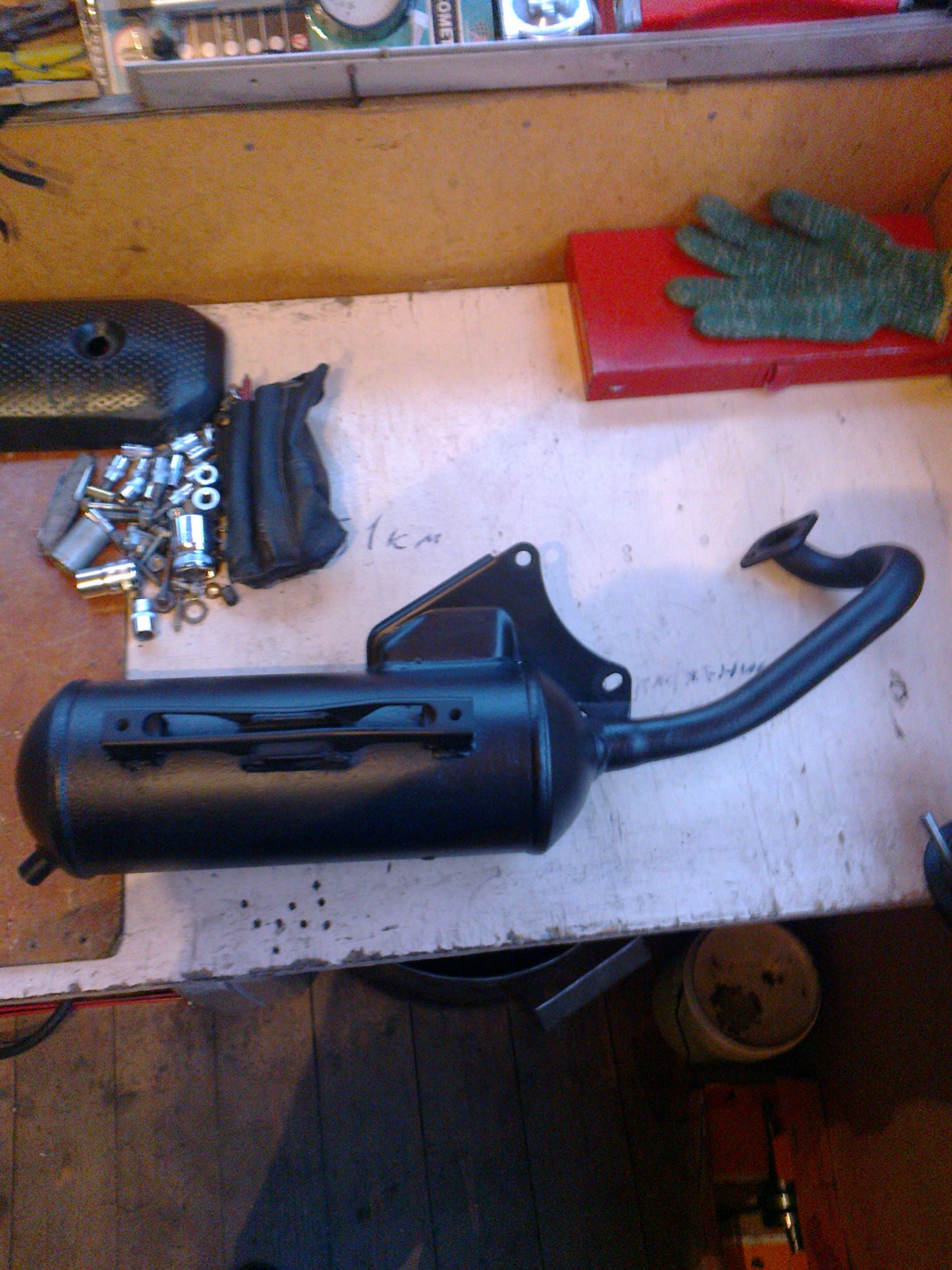

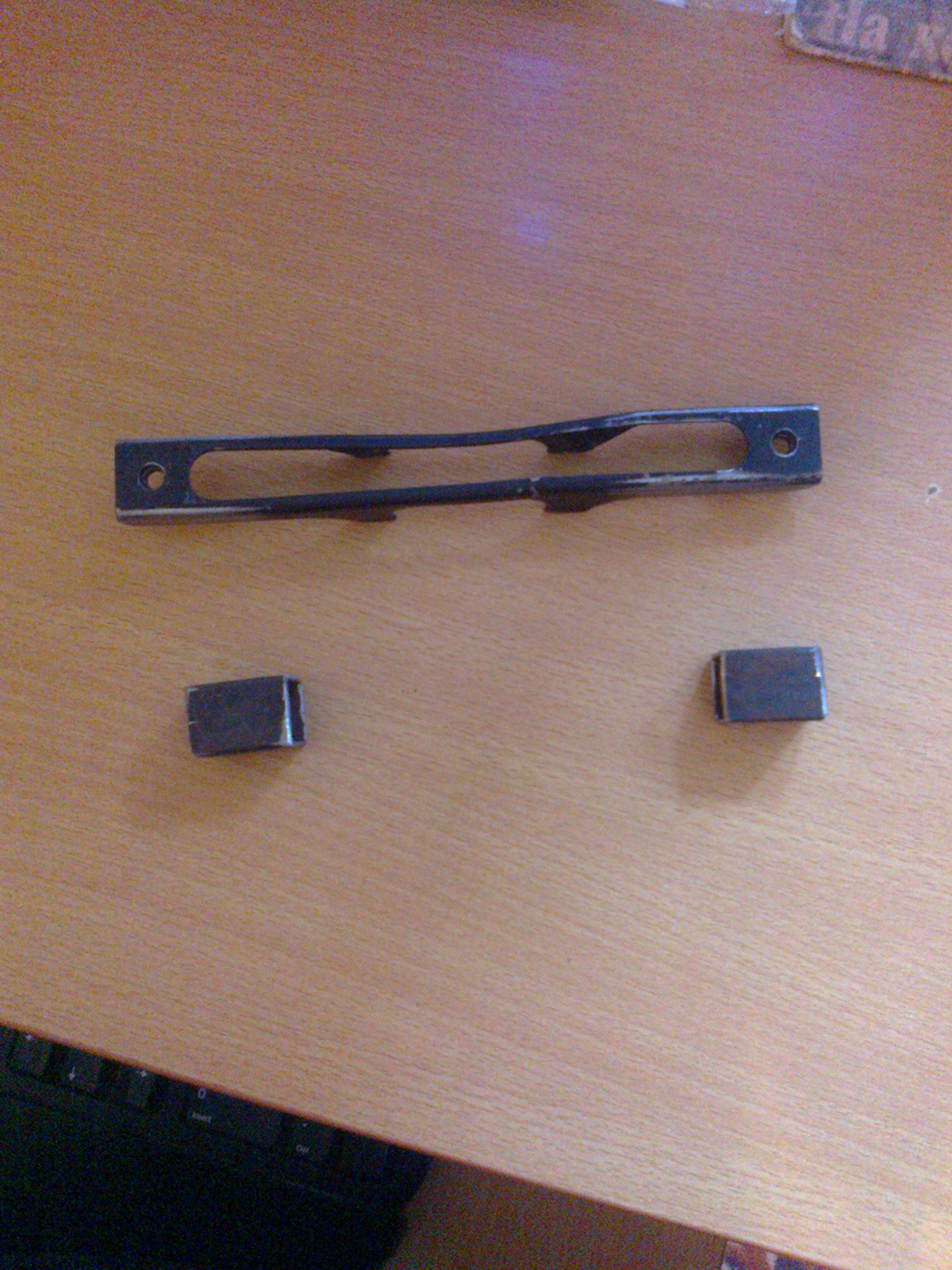

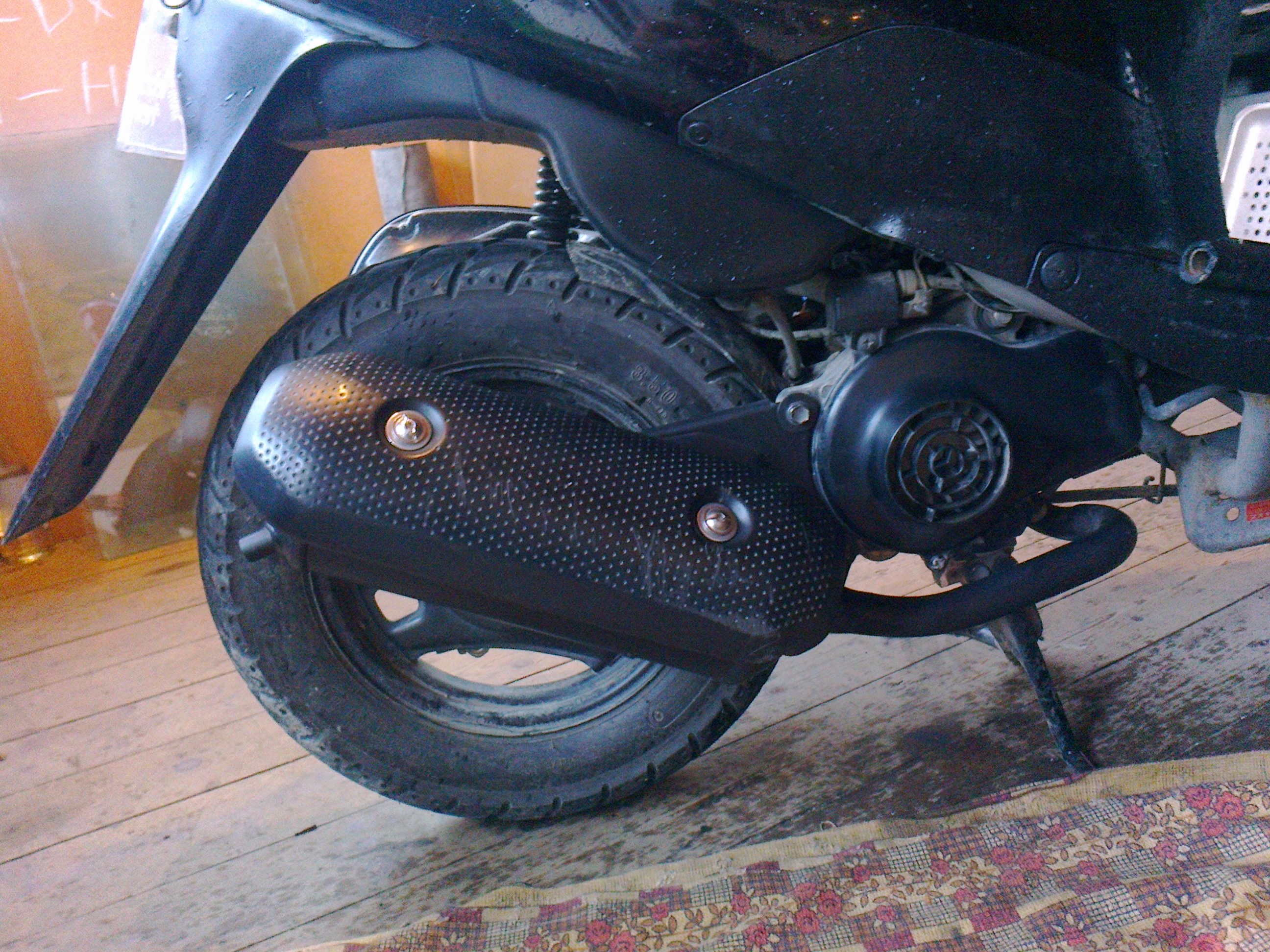

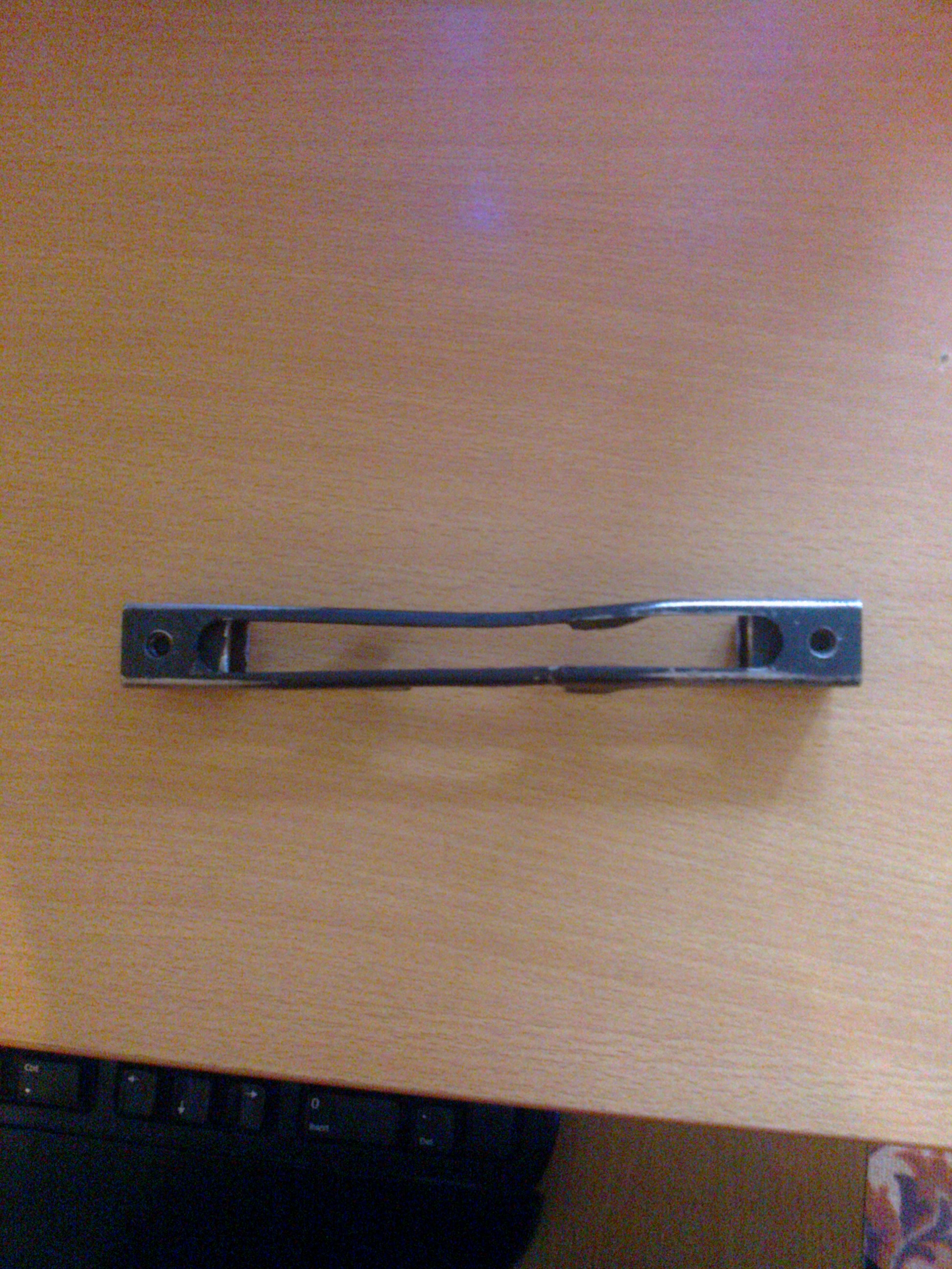

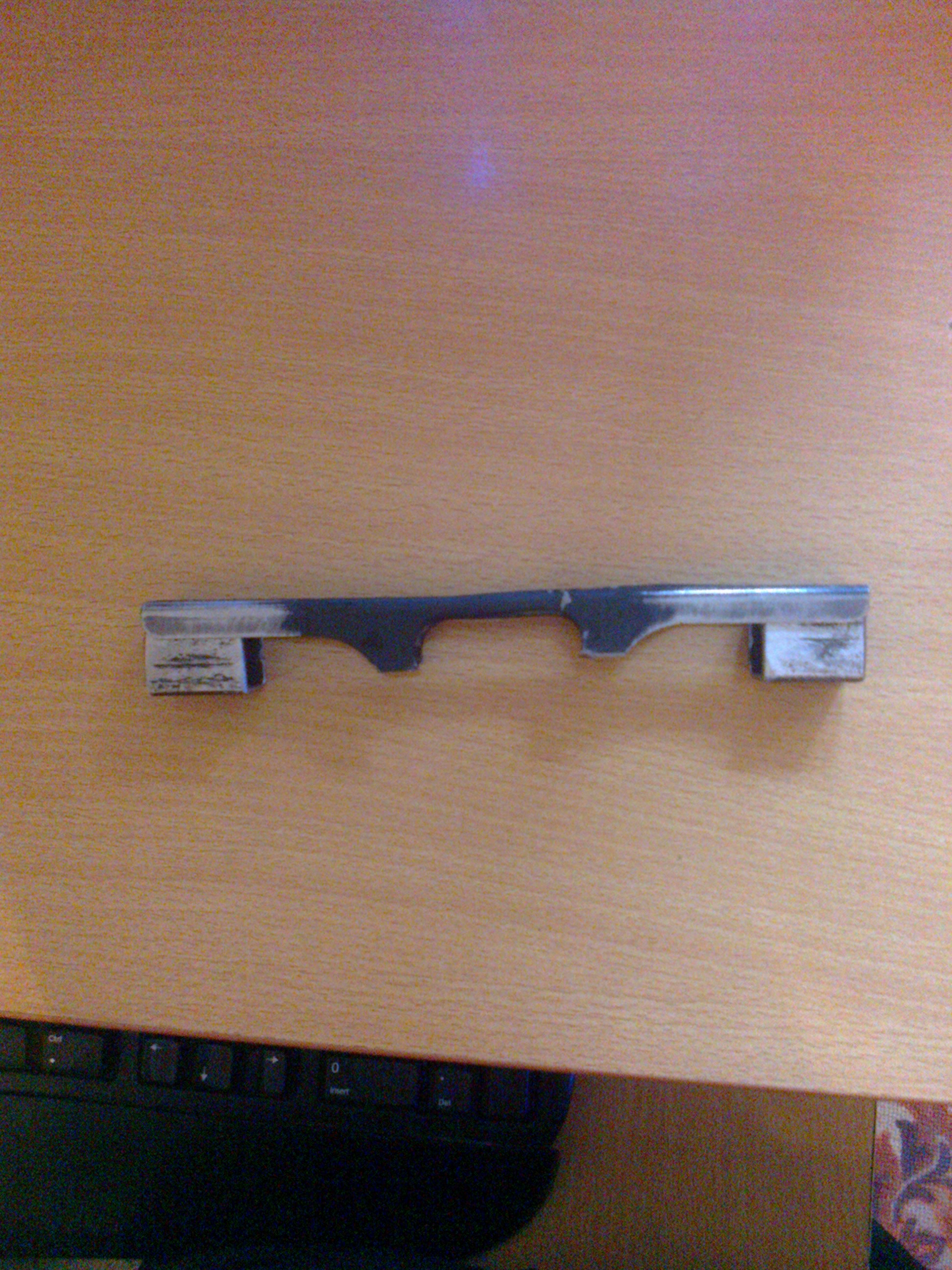

на летс 2 нью недавно отвалилось крепление защиты глушителя и по скольку оно отваливается постоянно,из затого,что металл из каторого он сделан тонкий,решил немного усилить и сделать чтоб больше не отваливалось.
для этого взял кусок профиля шириной 4 см,отпилил от него два кусочка,зачистил и приварили к старому уже подготовленному креплению.старое крепление кстати идеально село на профиль,ну и потом всё
это дело приварили на сам глушитель,потом всё зачистил и покрасил.

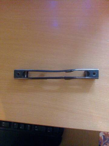

летсик стал обижатся,что мало уделяю ему время,сегодня сломалась подножка,точнее проело отверстие с одной стороны,там где крепится ножка и сам штырь на катором крепится ножка тоже проело,пришлось снять :(

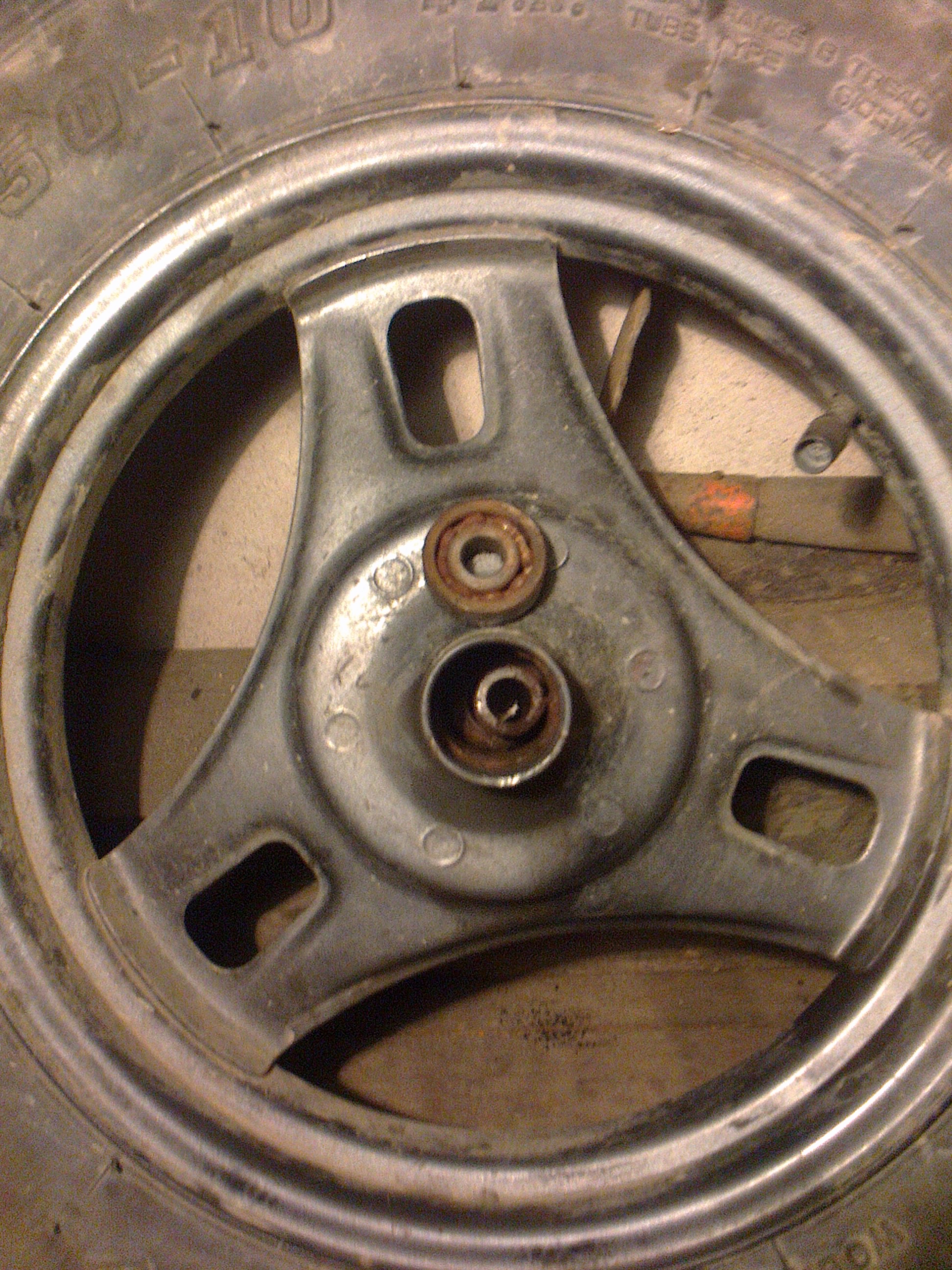

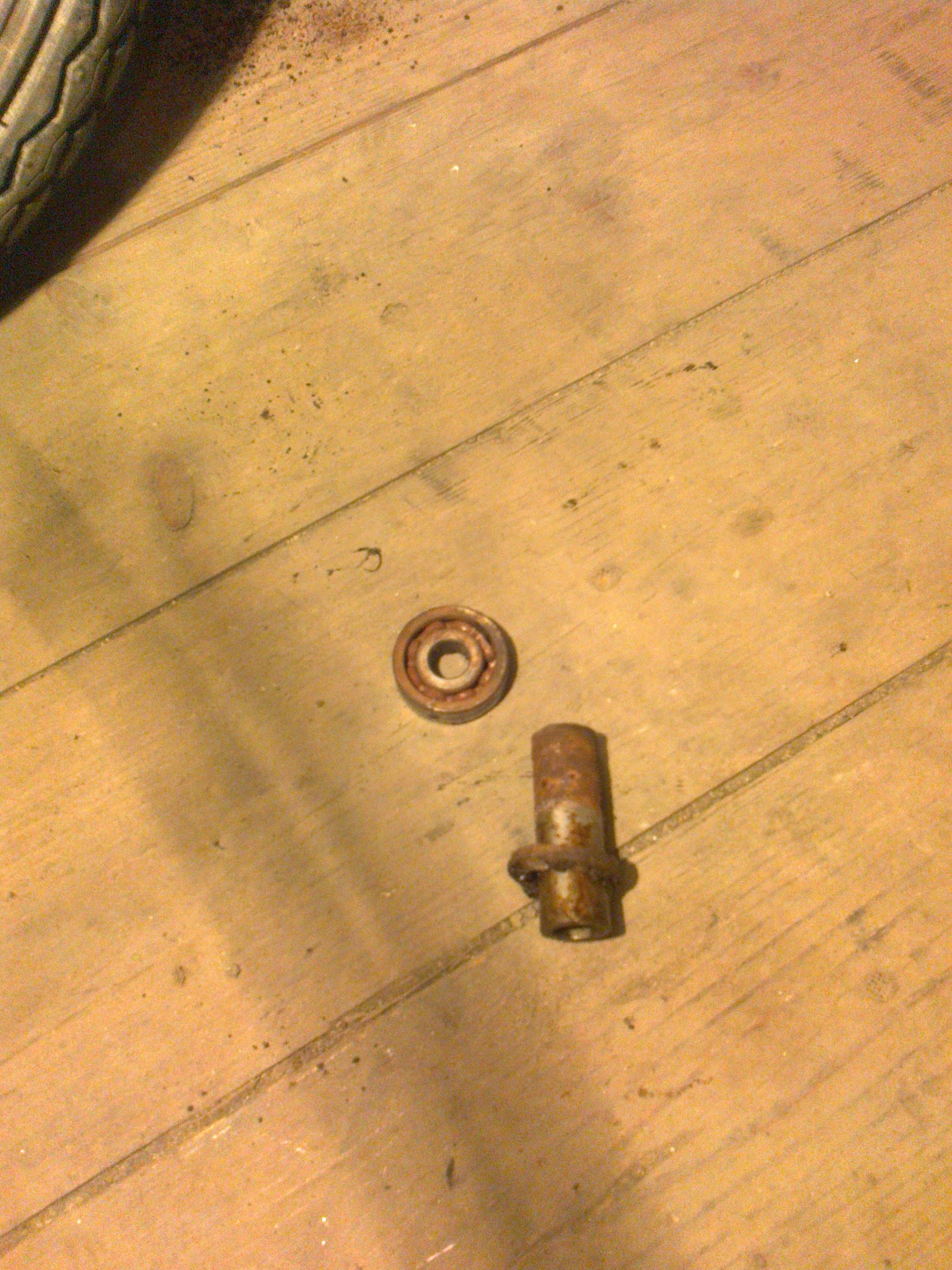

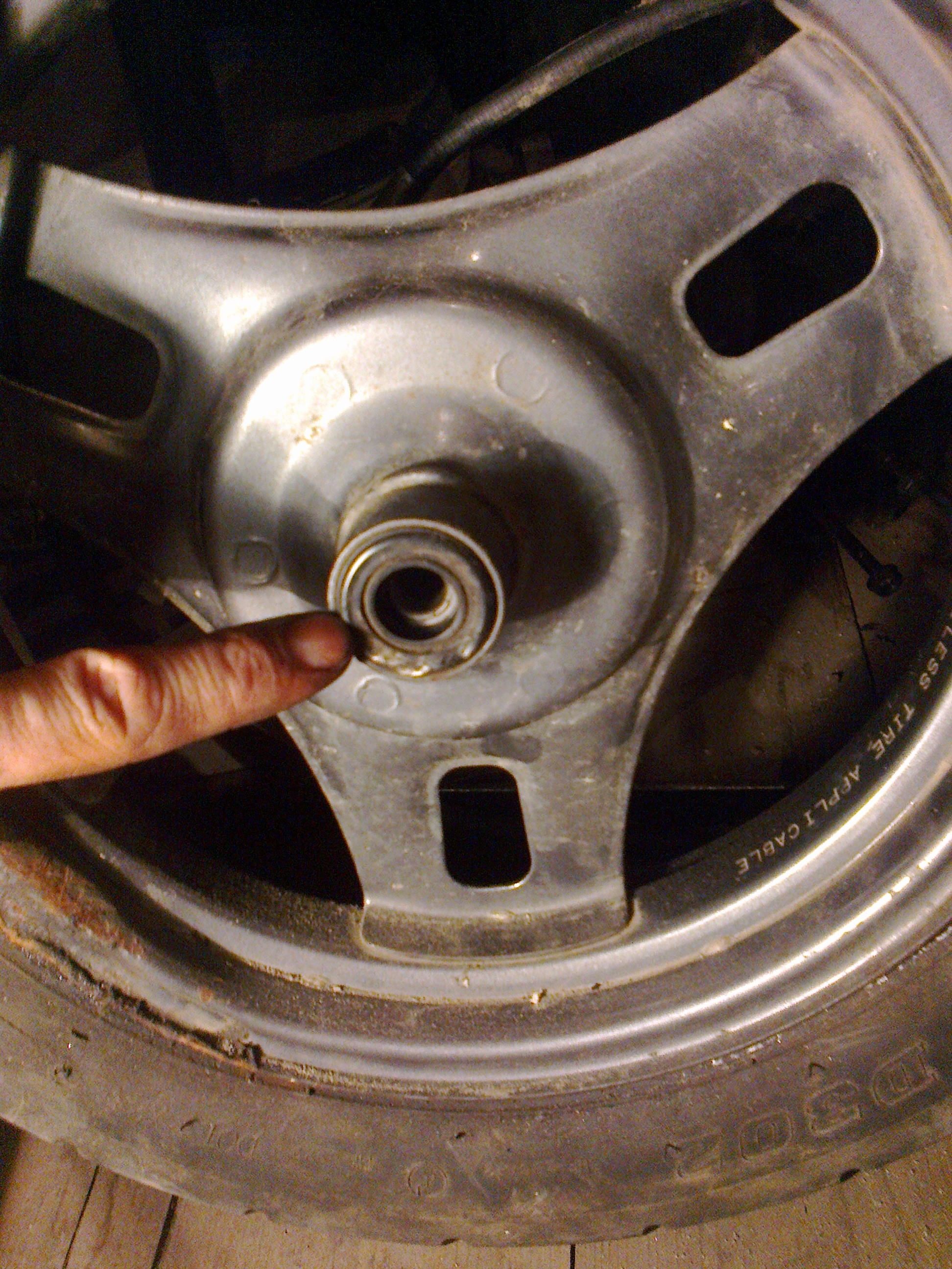

разобрал я сегодня своего летса,буду готовить к следующему сезону,к концу сезона вышли из строя подшипник переднего колеса,центральная подножка.
планируется ;замена подшипника,ремонт ножки,замена привода маслонасоса,замена цпг,обслуживание передней вилки,замена редукторного масла.

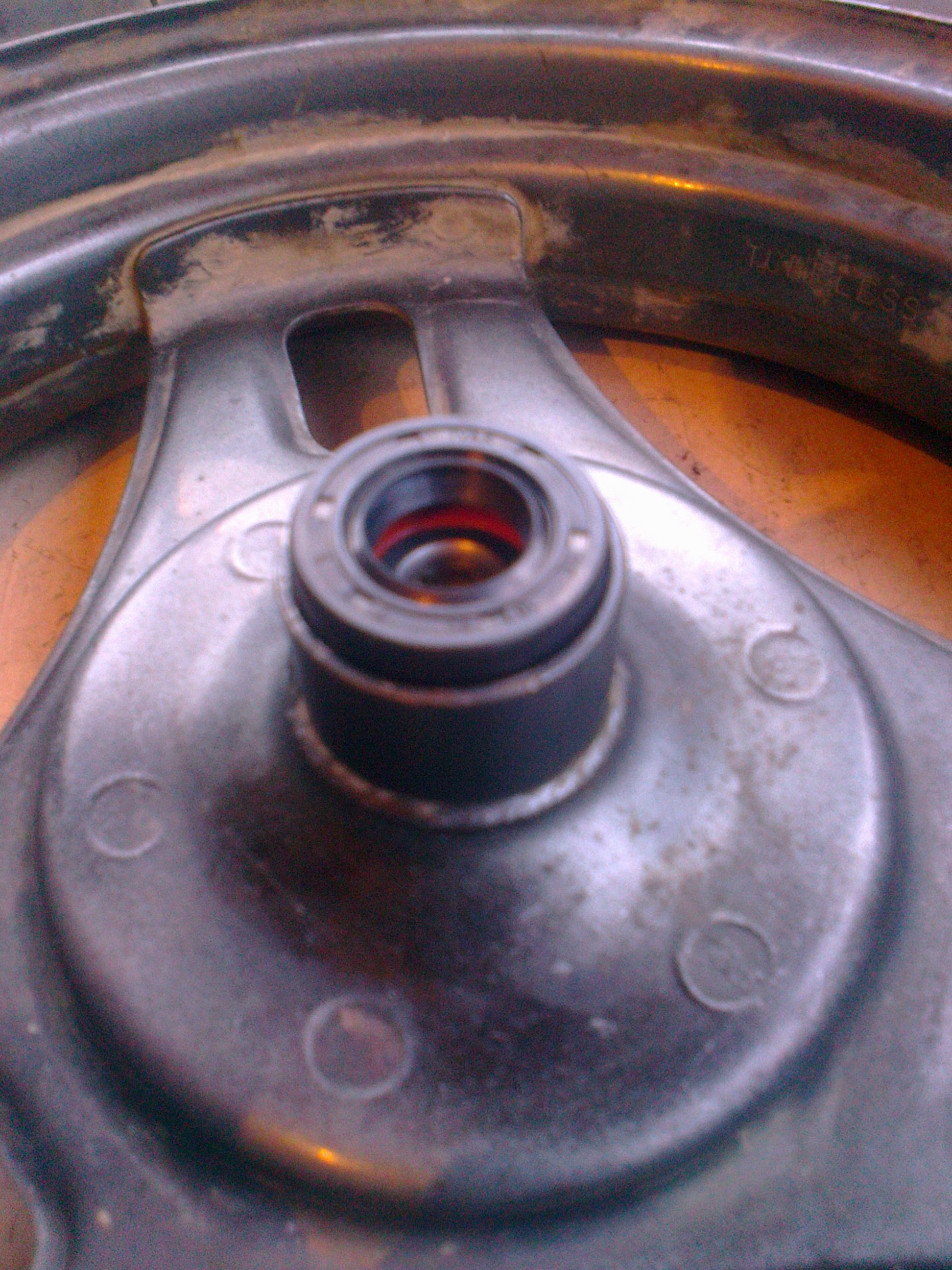

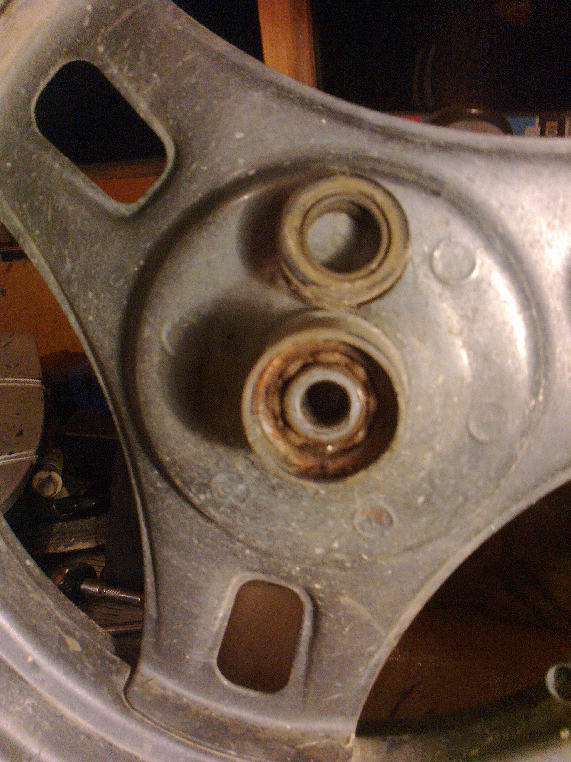

сегодня начал с переднего колеса,для начала вытащил сальник
http://s017.radikal.ru/i403/1303/63/11ddaa0a0ce4.jpg

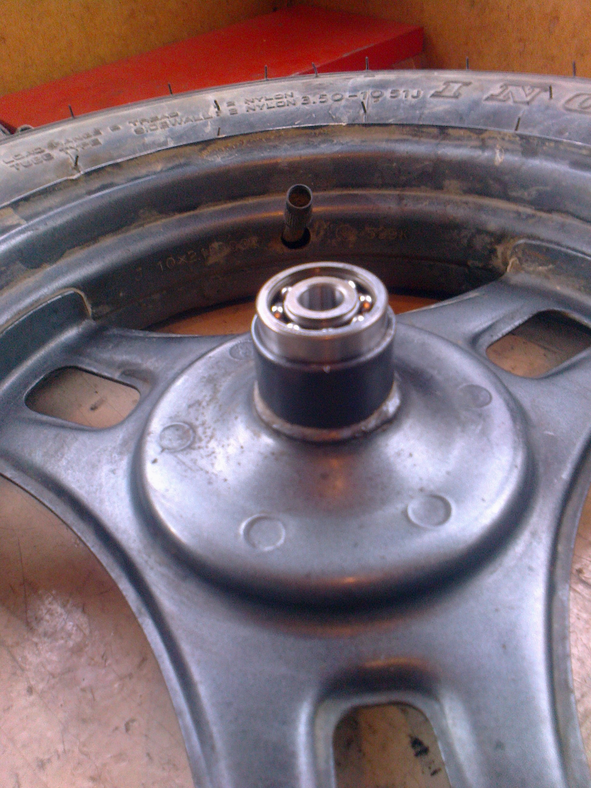

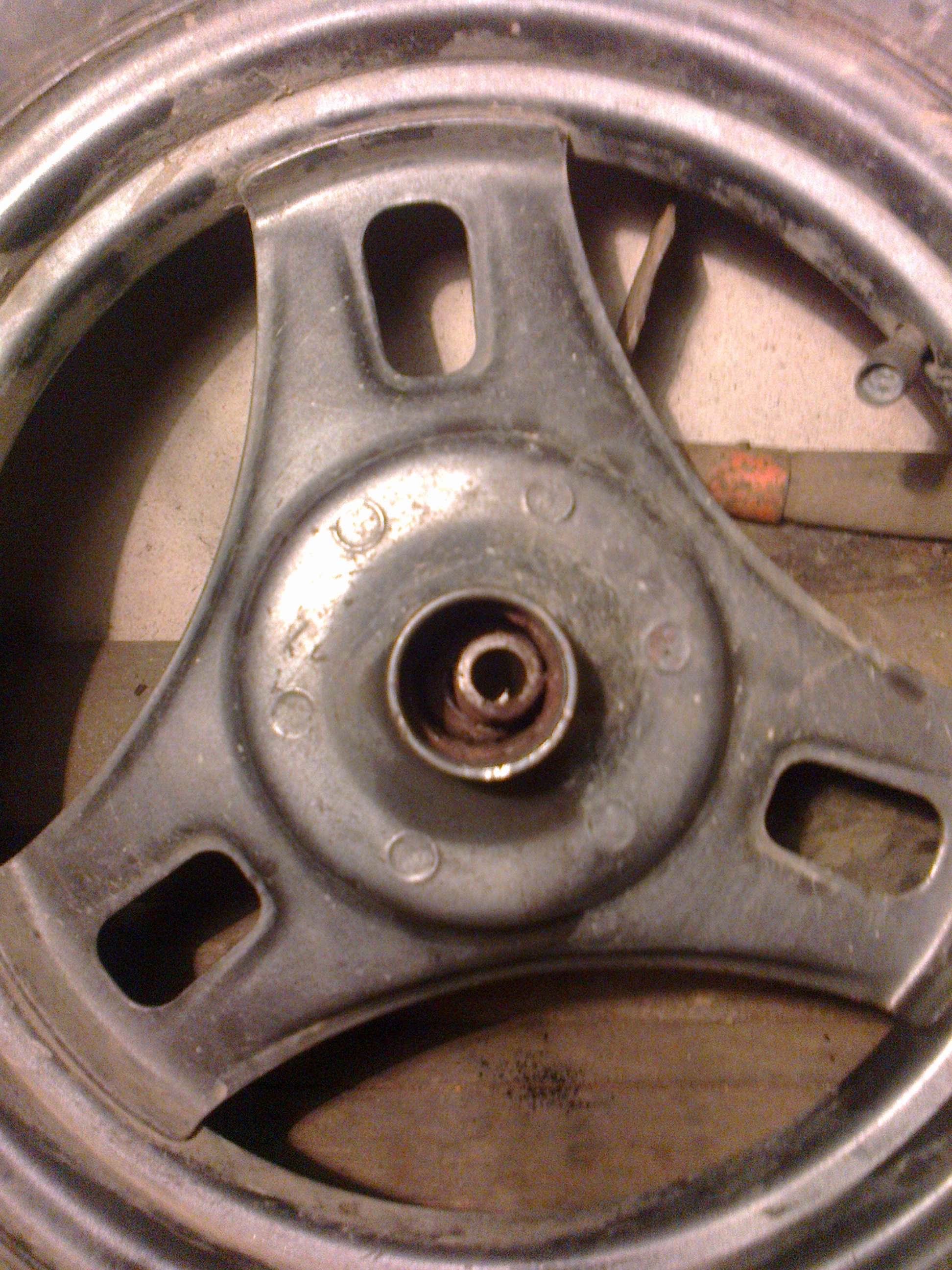

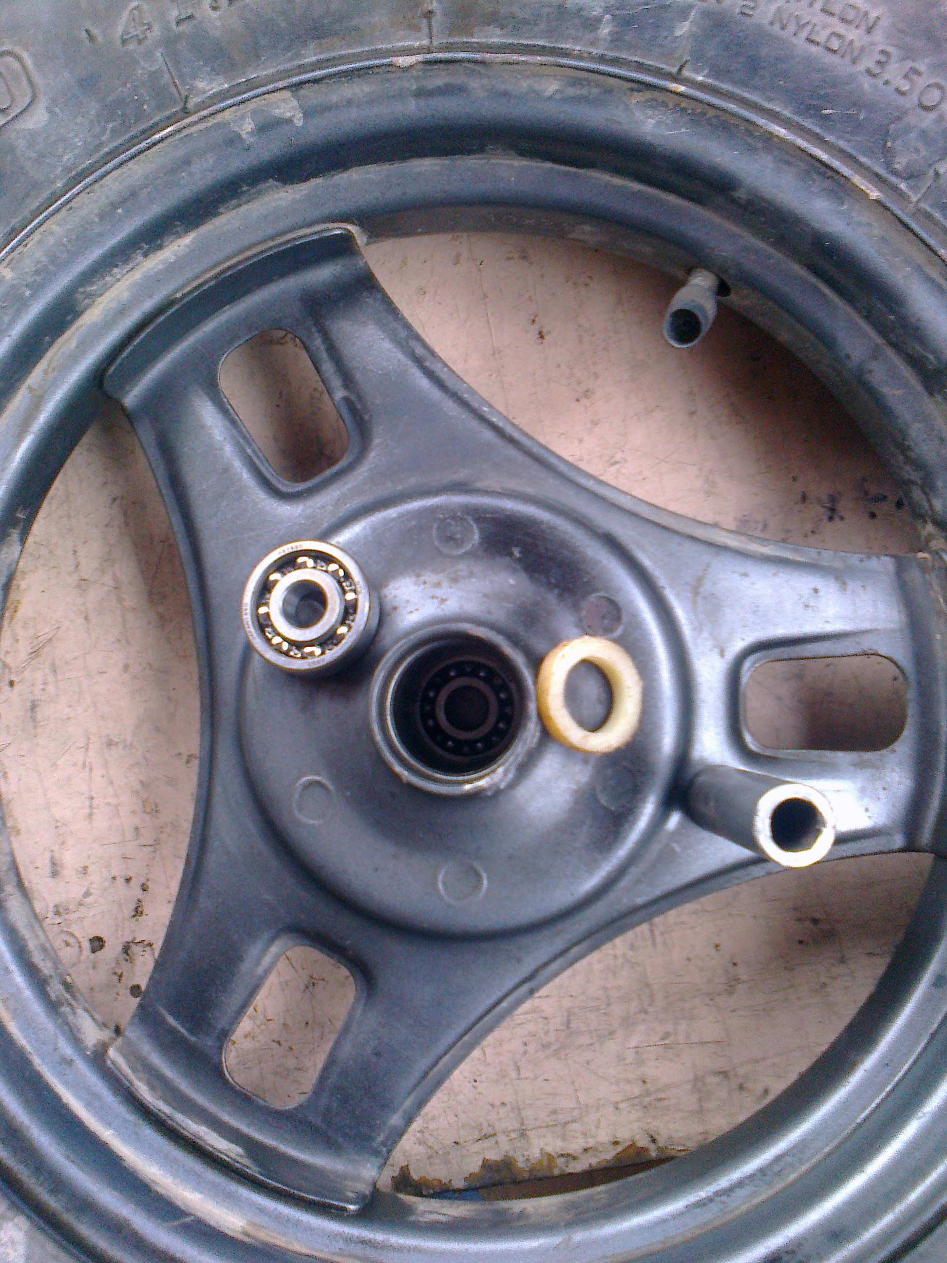

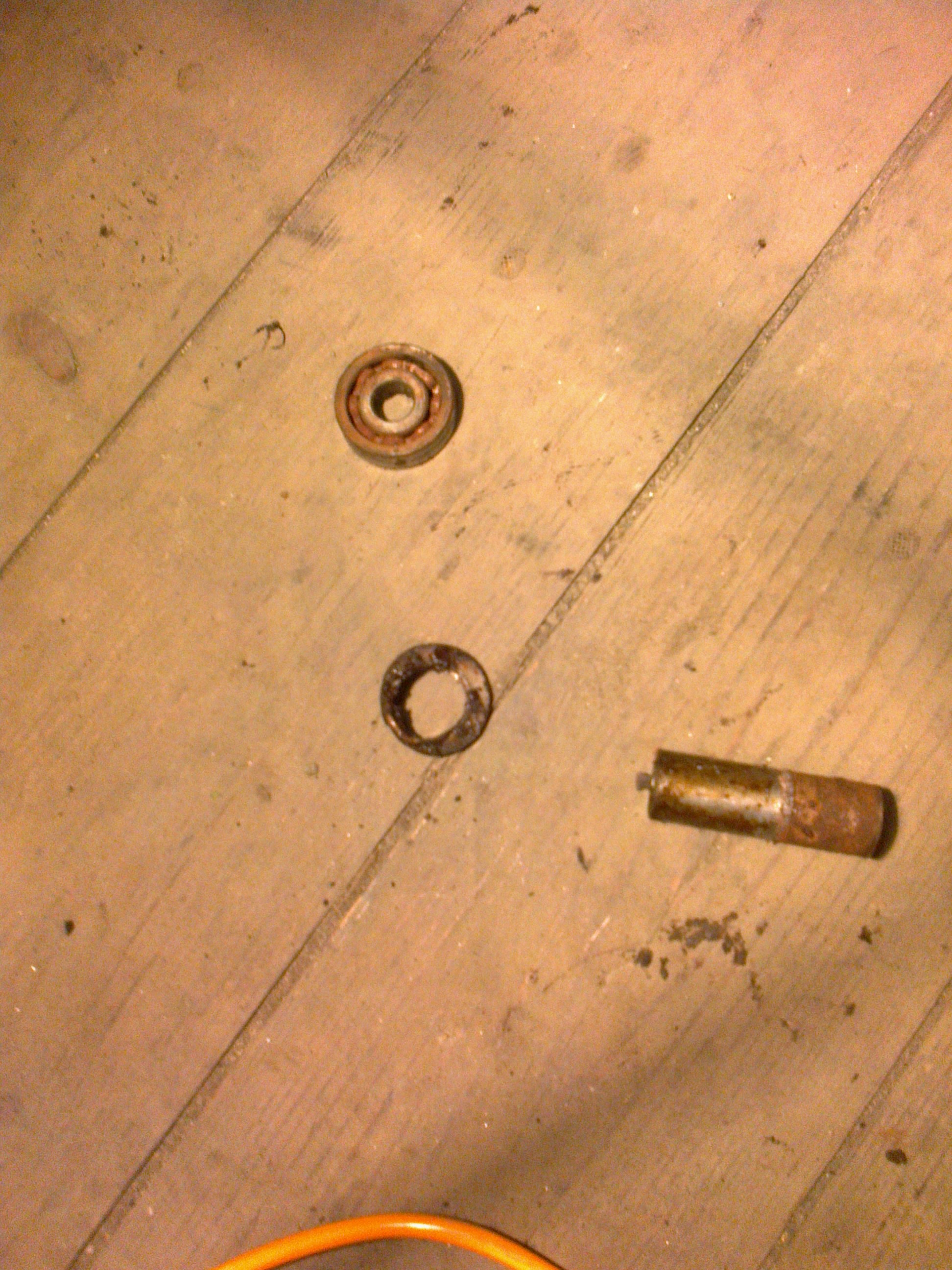

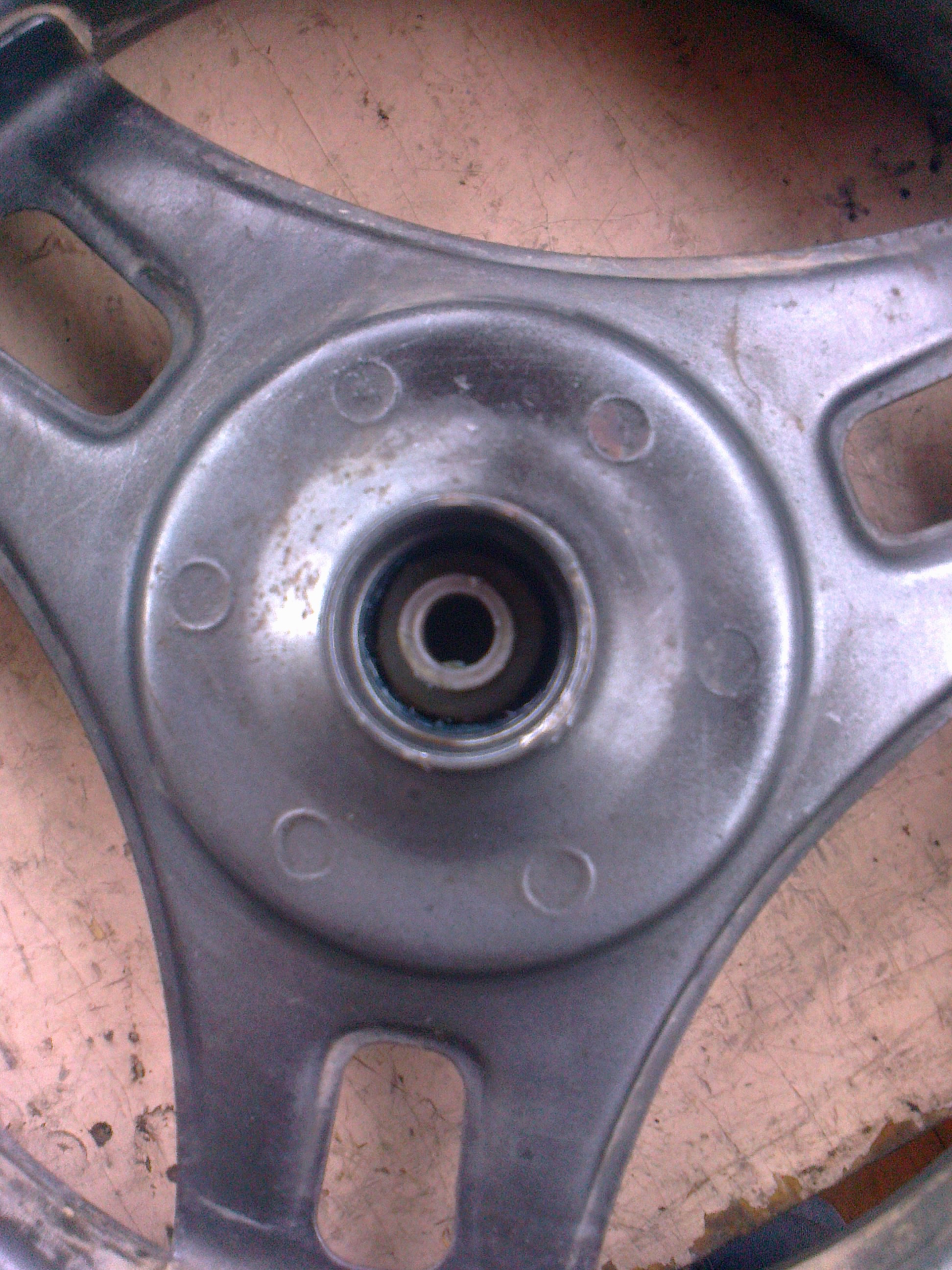

под ним увидел вот это,убитый подшипникhttp://s020.radikal.ru/i715/1303/be/c1e9502f7c4c.jpg

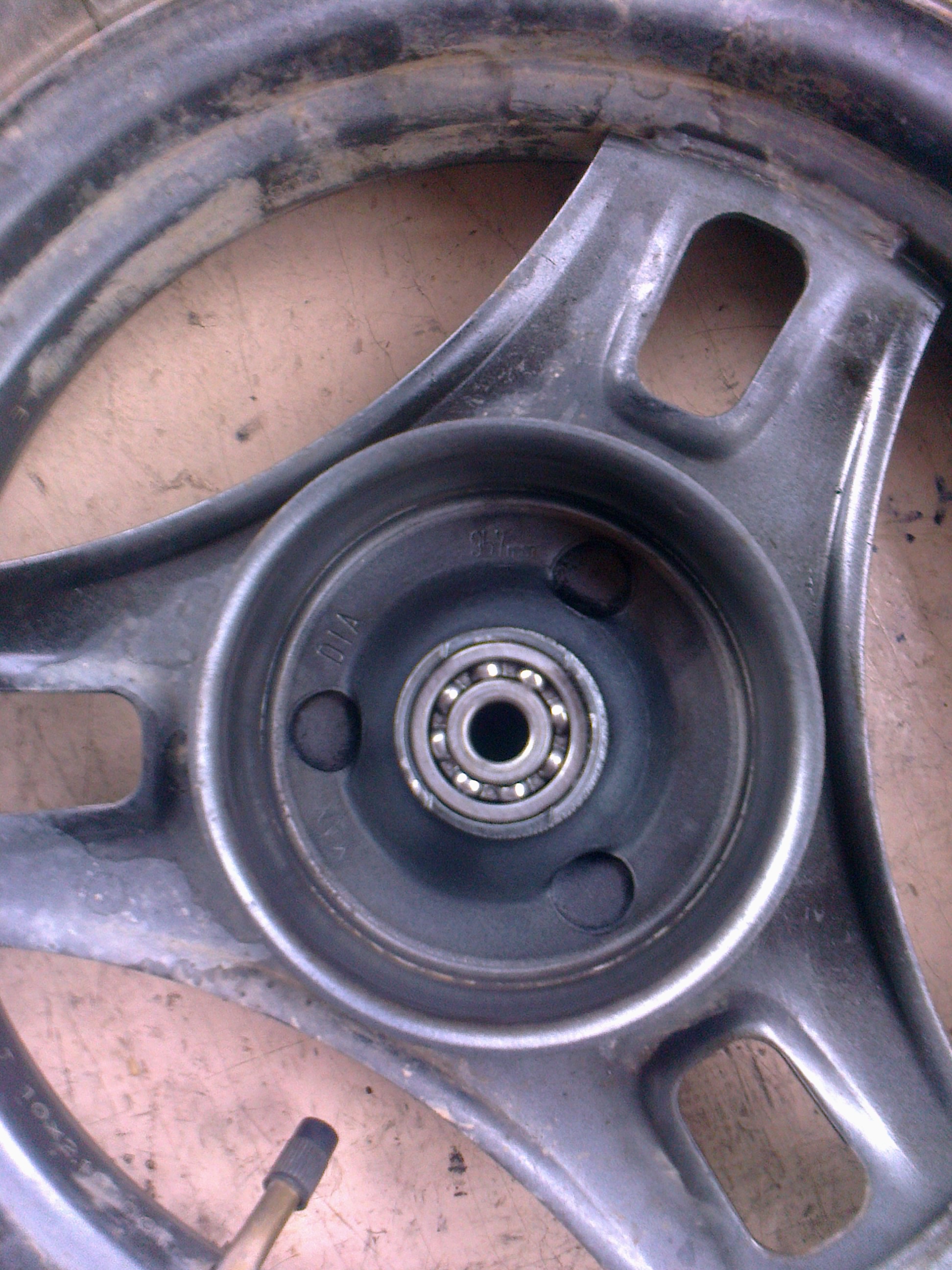

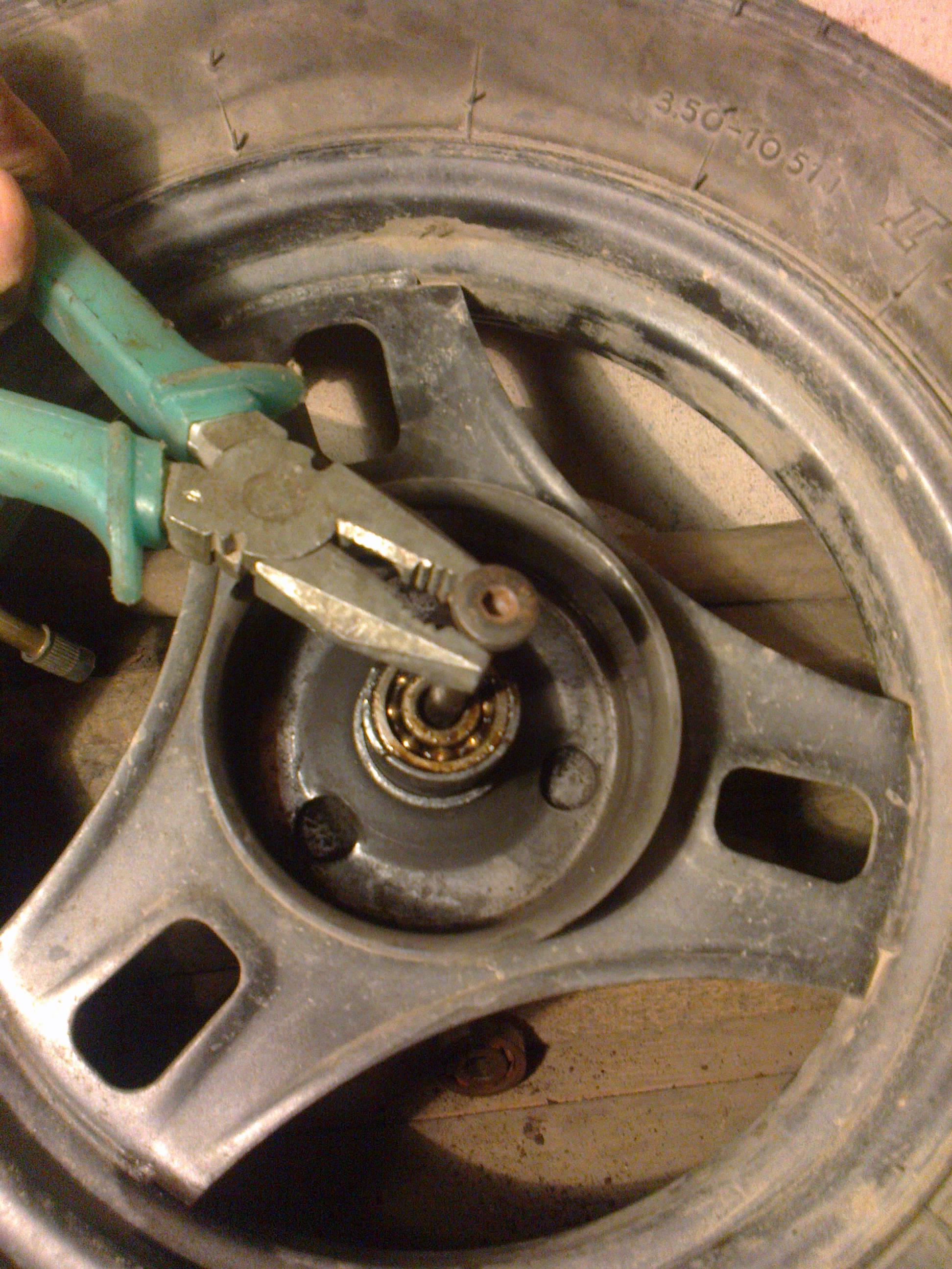

дальше взял болт меньше диаметром,засунул под углом,со стороны целого подшипника,упёр болт в вышедший из строя подшипник и ударом по болту молотком выбил его с посадочного места.
http://s019.radikal.ru/i600/1303/f2/cfeefb22241a.jpghttp://s019.radikal.ru/i619/1303/a3/9928e0d9a75f.jpg

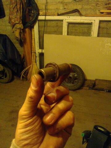

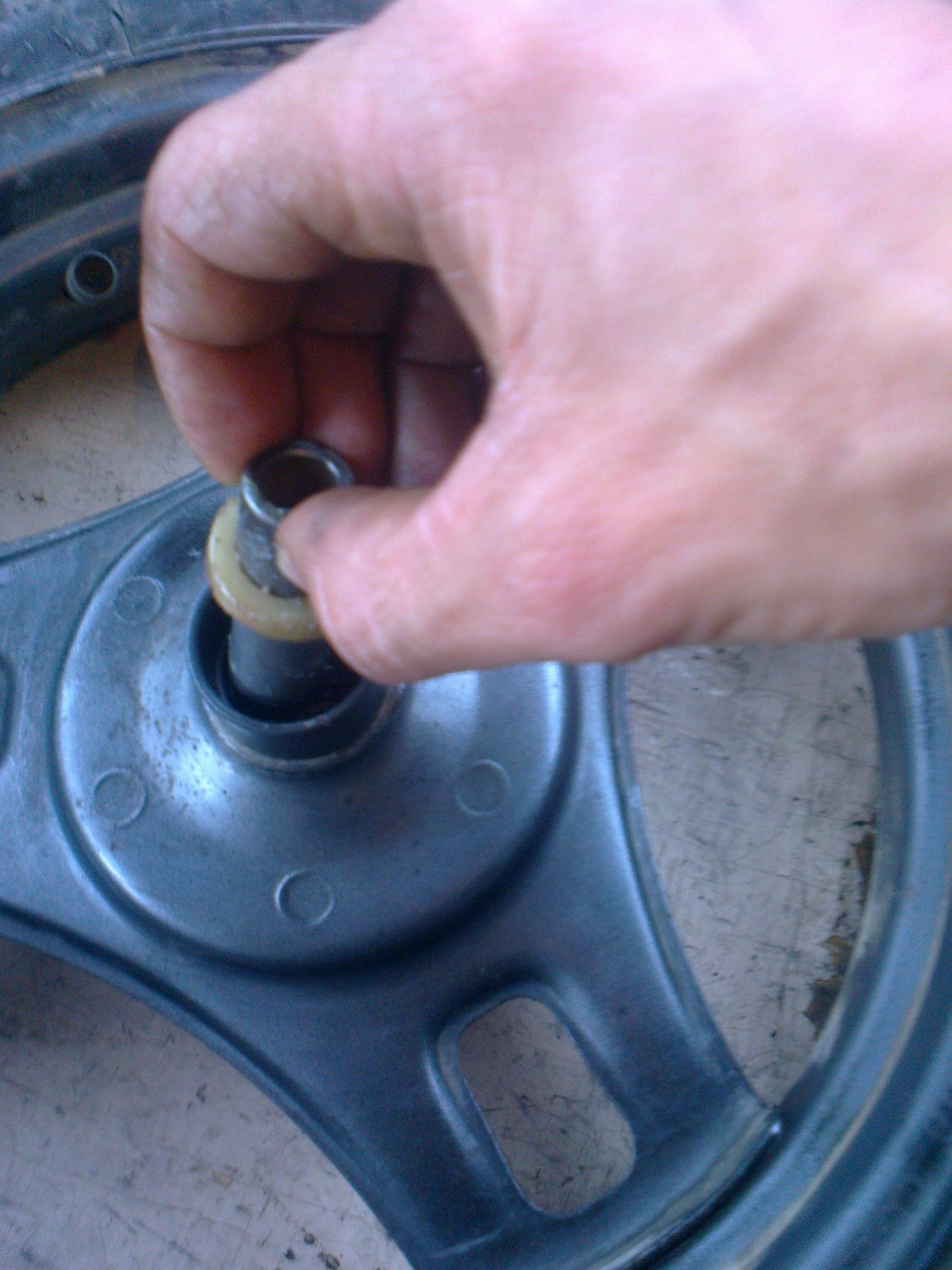

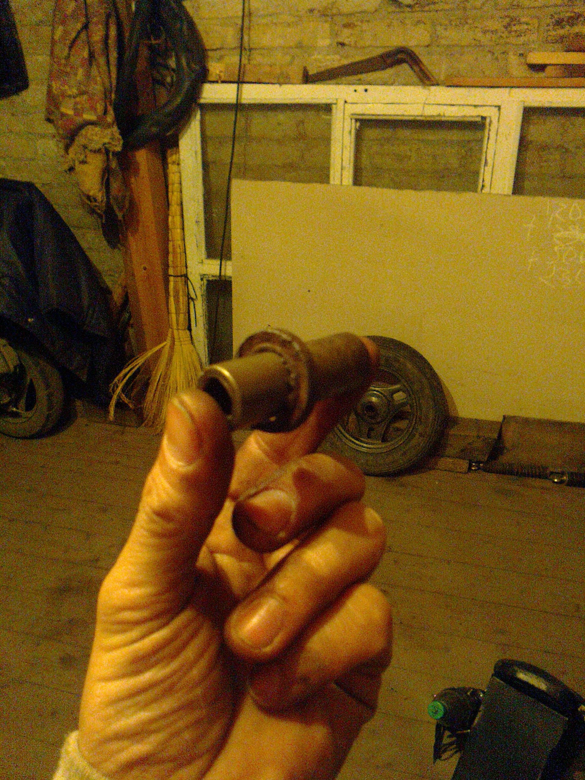

в нутри между подшипниками находится направляющая втулка с надетой на неё пластмасовой шайбой,каторая служит для того,чтоб втулка после вытягивания болта( каторый крепит колесо)не падала  внутрь колеса.поэтому греть феном посадочное место подшипника,чтоб выташить сам подшипник нельзя,а то поплавится эта плостмасовая шайба.
http://s57.radikal.ru/i157/1303/f8/8d0e482fa581.jpg

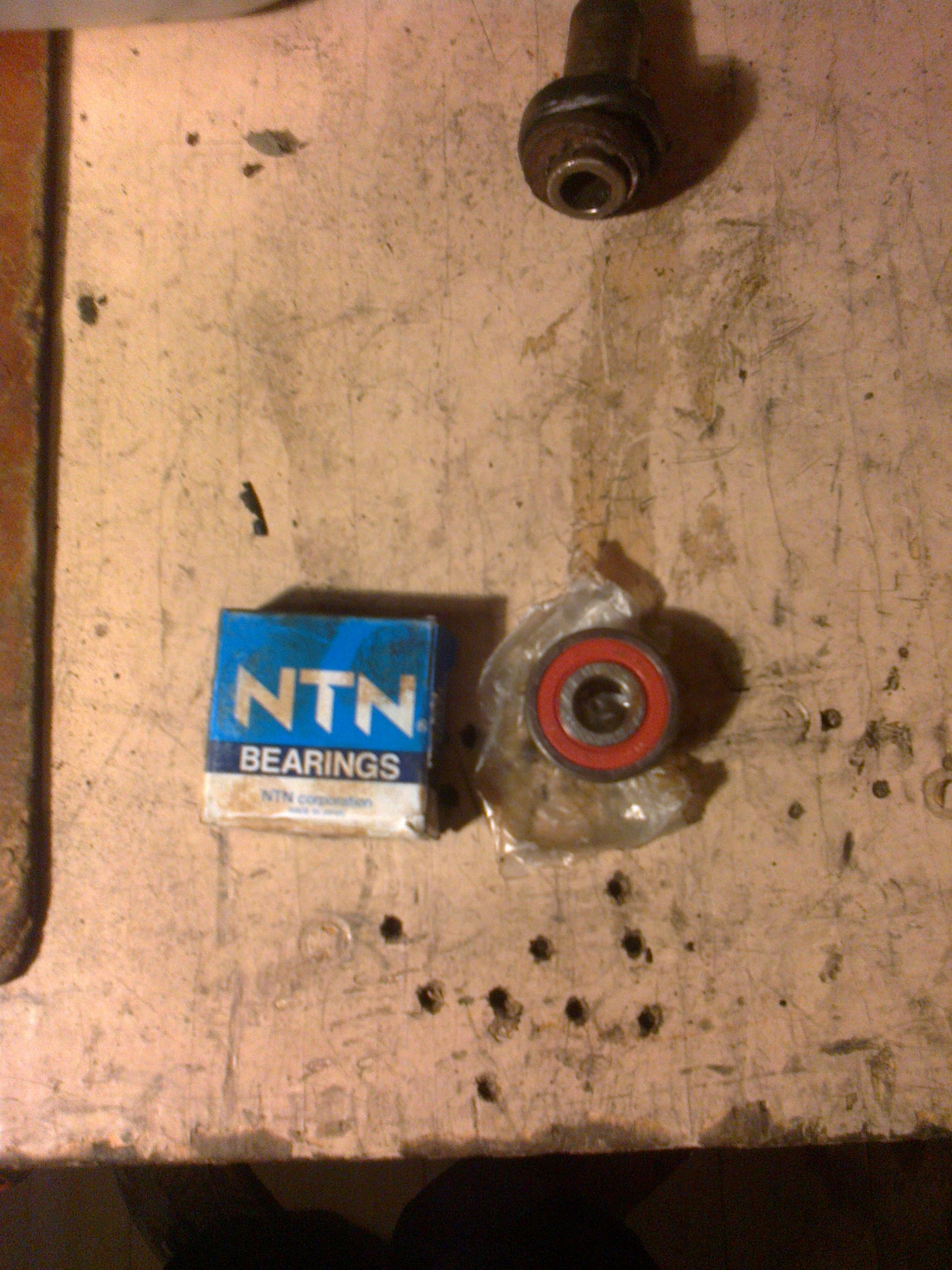

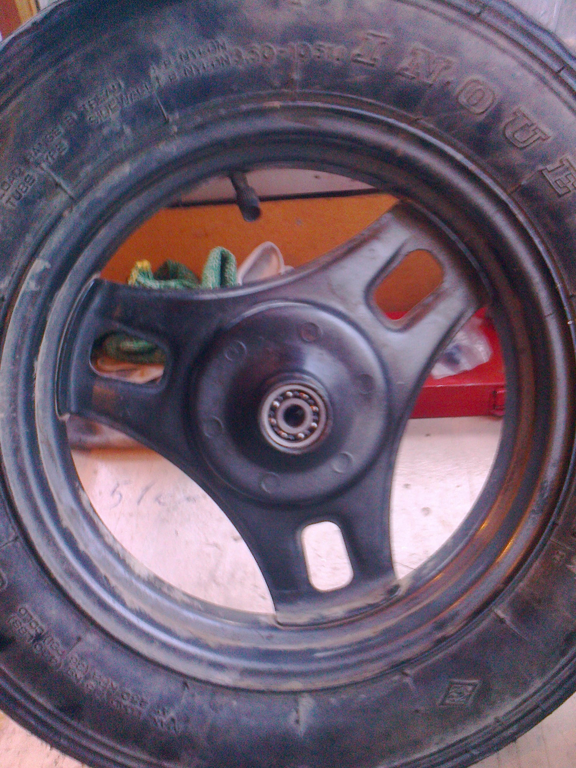

далее промыл в бензе новый подшипник и внутренности колесаhttp://s017.radikal.ru/i421/1303/21/a5fa6365476c.jpghttp://s020.radikal.ru/i701/1303/5b/00d59f6deca6.jpg
вставил внутреннюю втулку с пластмасовой шайбойhttp://s019.radikal.ru/i605/1303/7e/3a41347c7f56.jpg
http://s017.radikal.ru/i430/1512/d3/dca1cb79c483.jpg
поставил подшипникhttp://s019.radikal.ru/i613/1303/46/f34a415d3b57.jpg

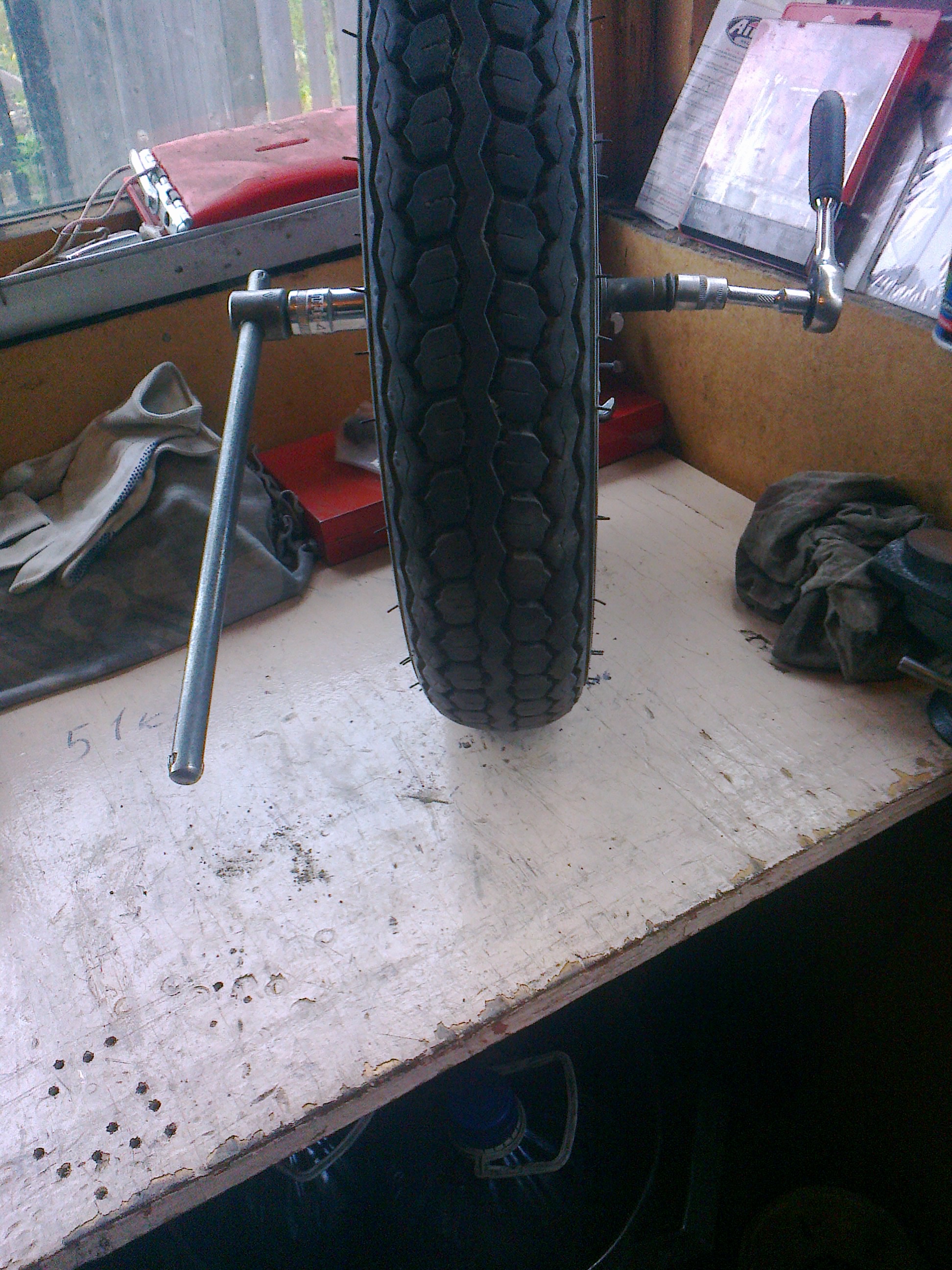

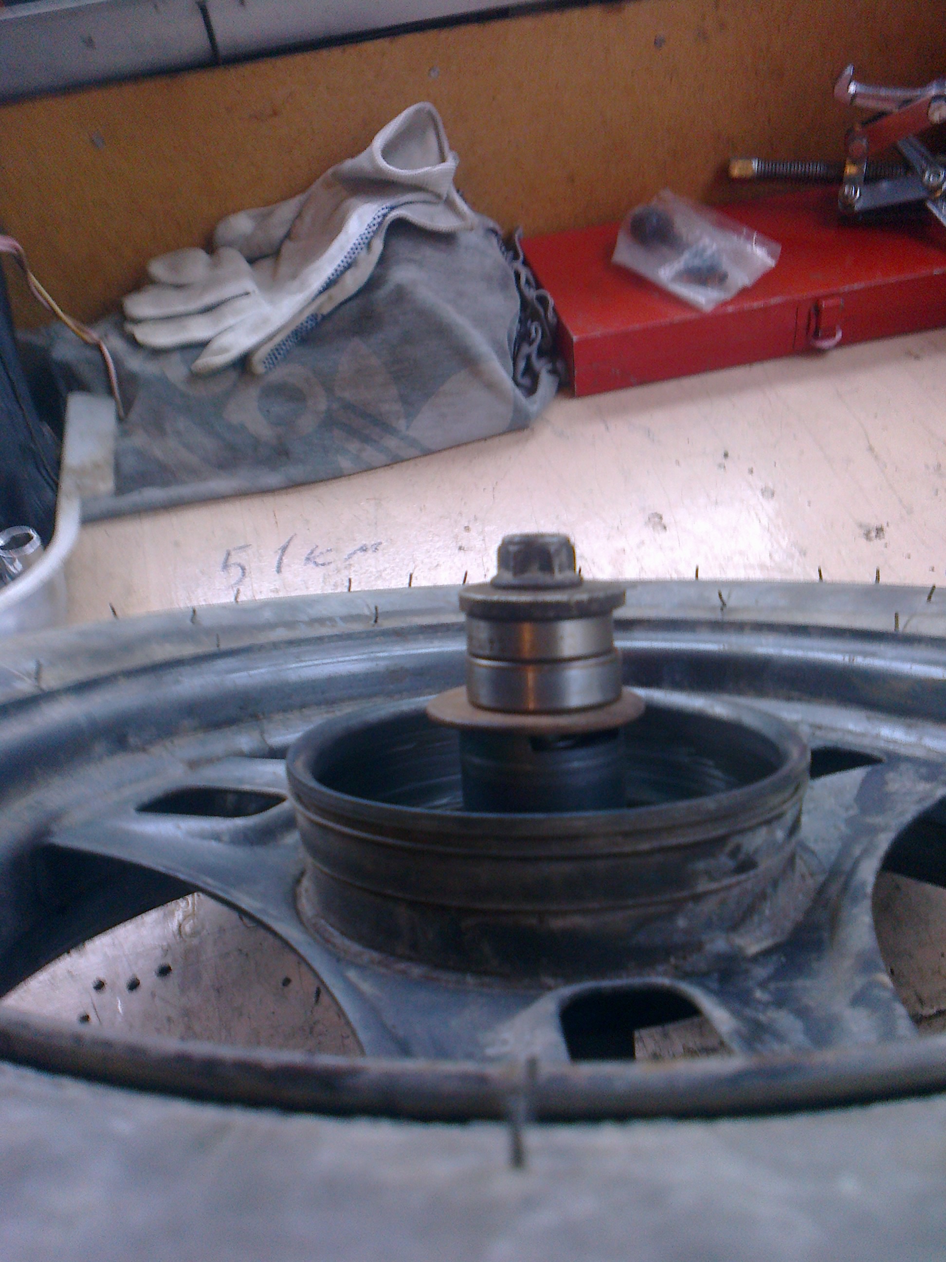

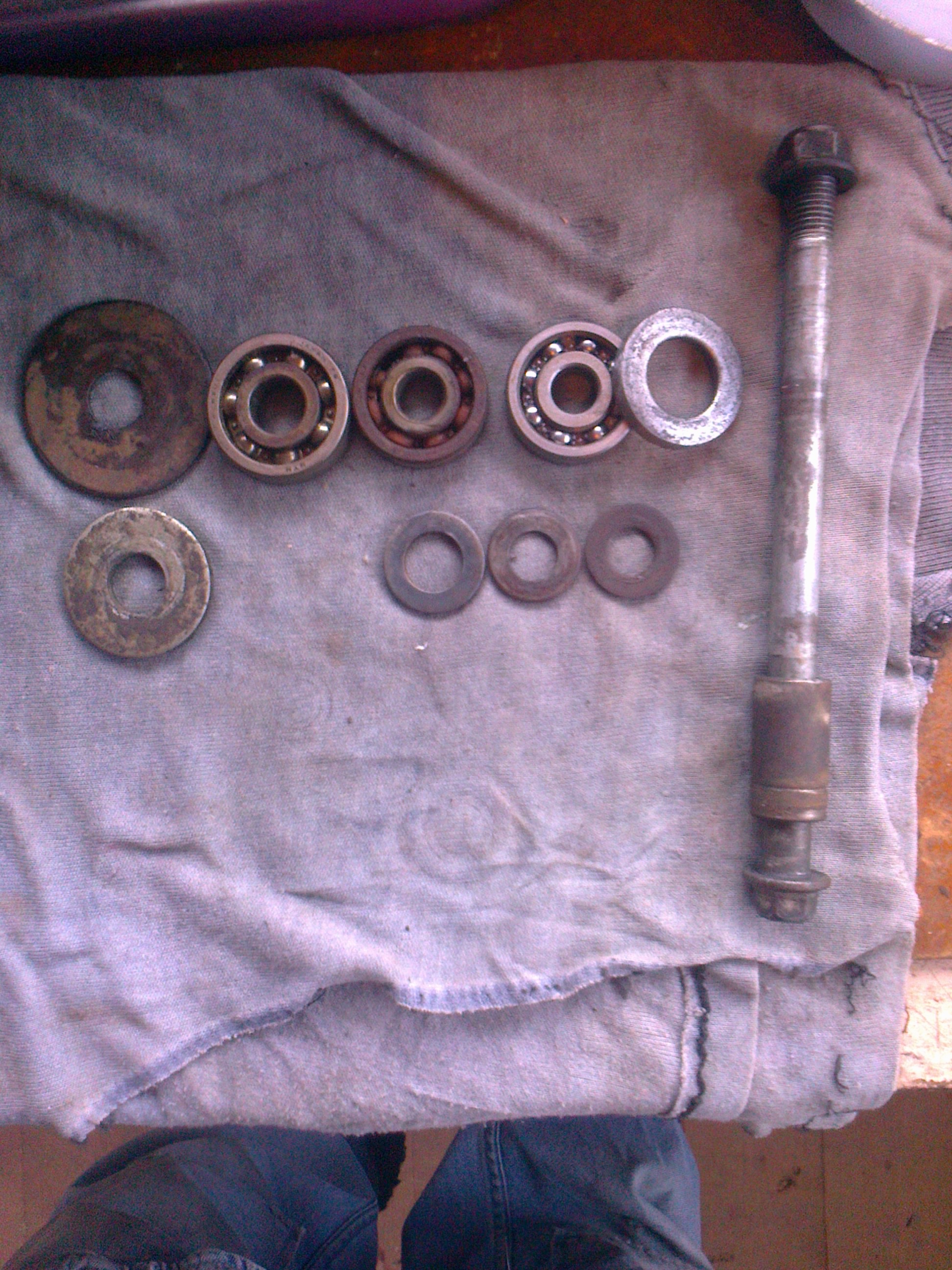

и через специально подобранные шайбочки и подшипникиhttp://s53.radikal.ru/i140/1303/e2/49cb8f143905.jpg
начал втягивать подшипник в посадочное место подшипника
http://s019.radikal.ru/i601/1512/a9/4802ea9cafda.jpghttp://s018.radikal.ru/i513/1303/22/c3209fdfeee6.jpg

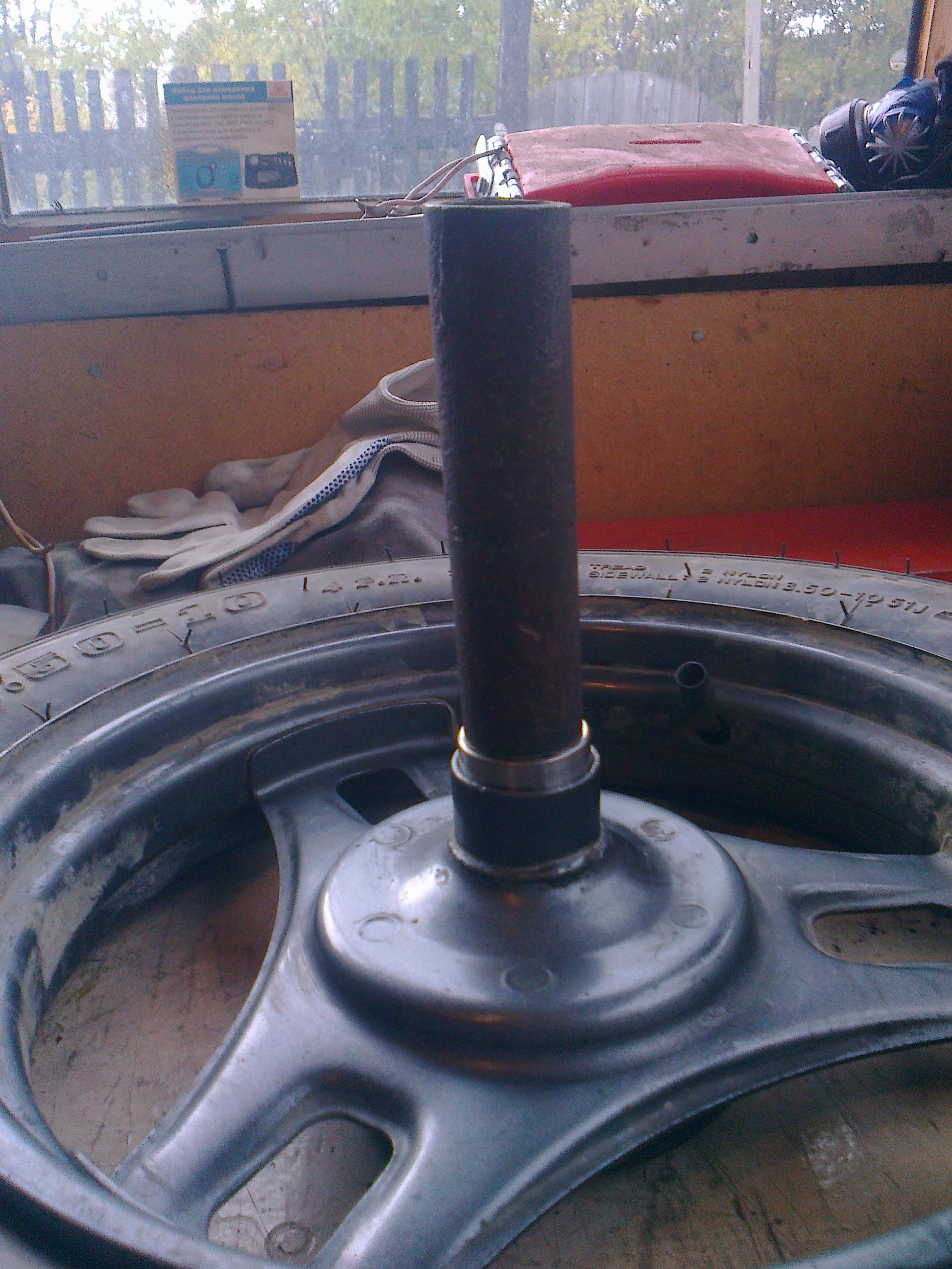

одна шайба со стороны нового подшипника должна быть обязательно,чуть меньше внешней обоймы подшипника а отверстие в нутри шайбы, чуть больше внутренней обоймы подшипника,для того чтоб шайба при запрессовке могла спокойно влезть в нутрь посадочного места подшипника.
далее просто закручивал гайку ,чтоб затянуть подшипник на своё место
http://s019.radikal.ru/i627/1303/1b/d19d25aa73e4.jpg

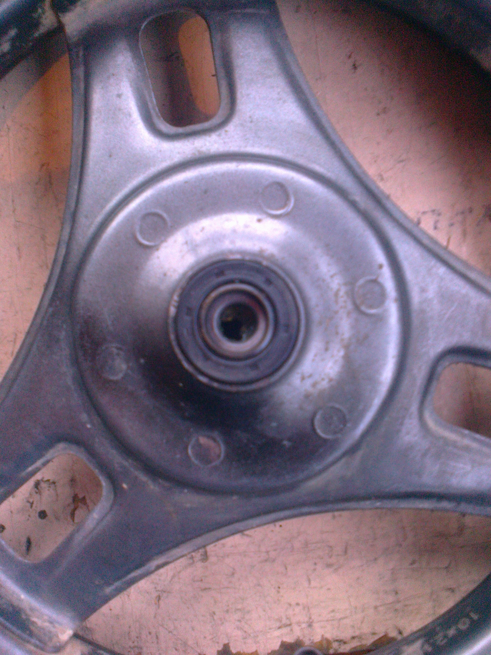

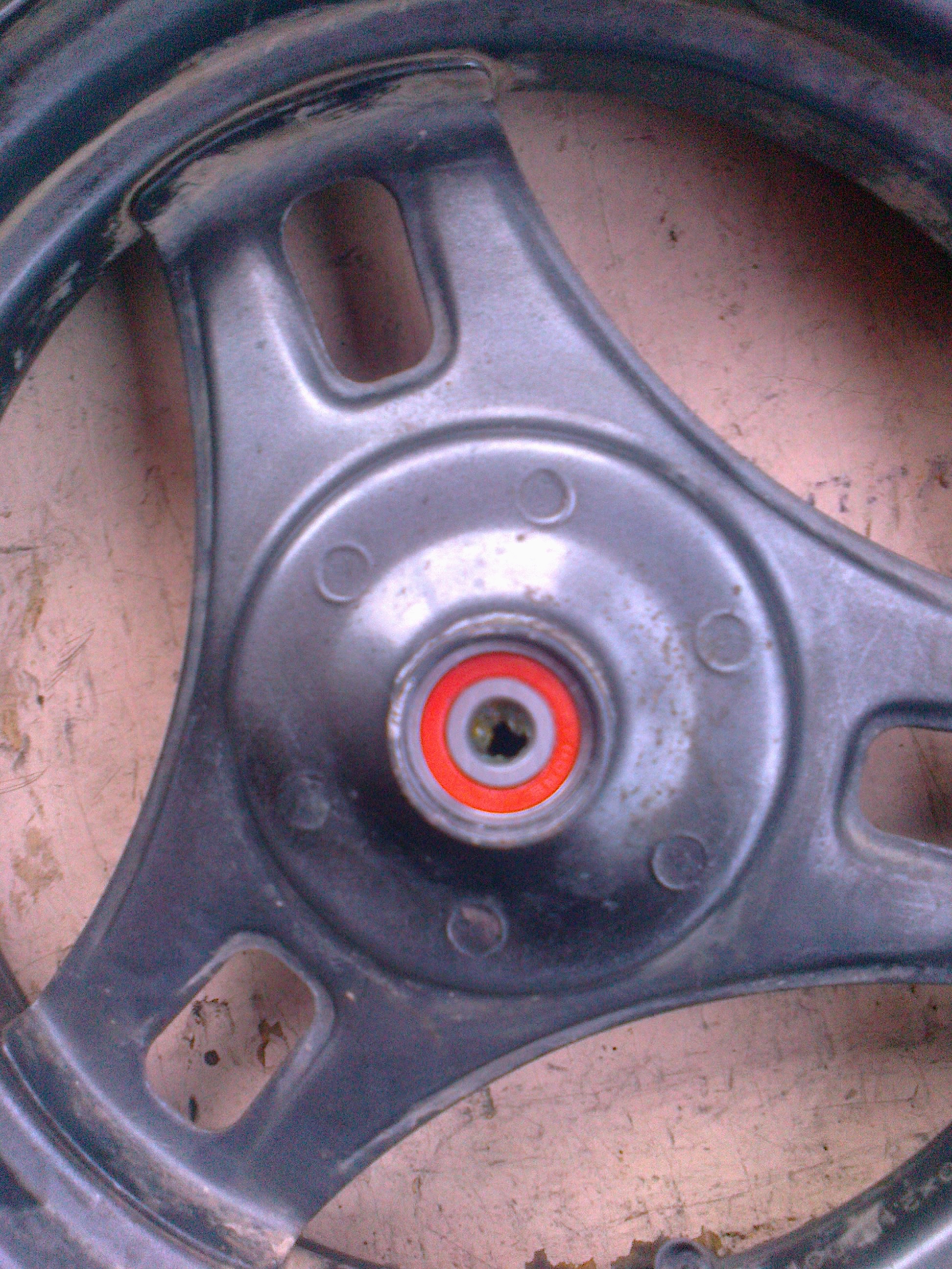

далее вставил сальник
http://s002.radikal.ru/i200/1303/89/51941eee4043.jpghttp://s020.radikal.ru/i705/1303/c3/992737d4dd40.jpg

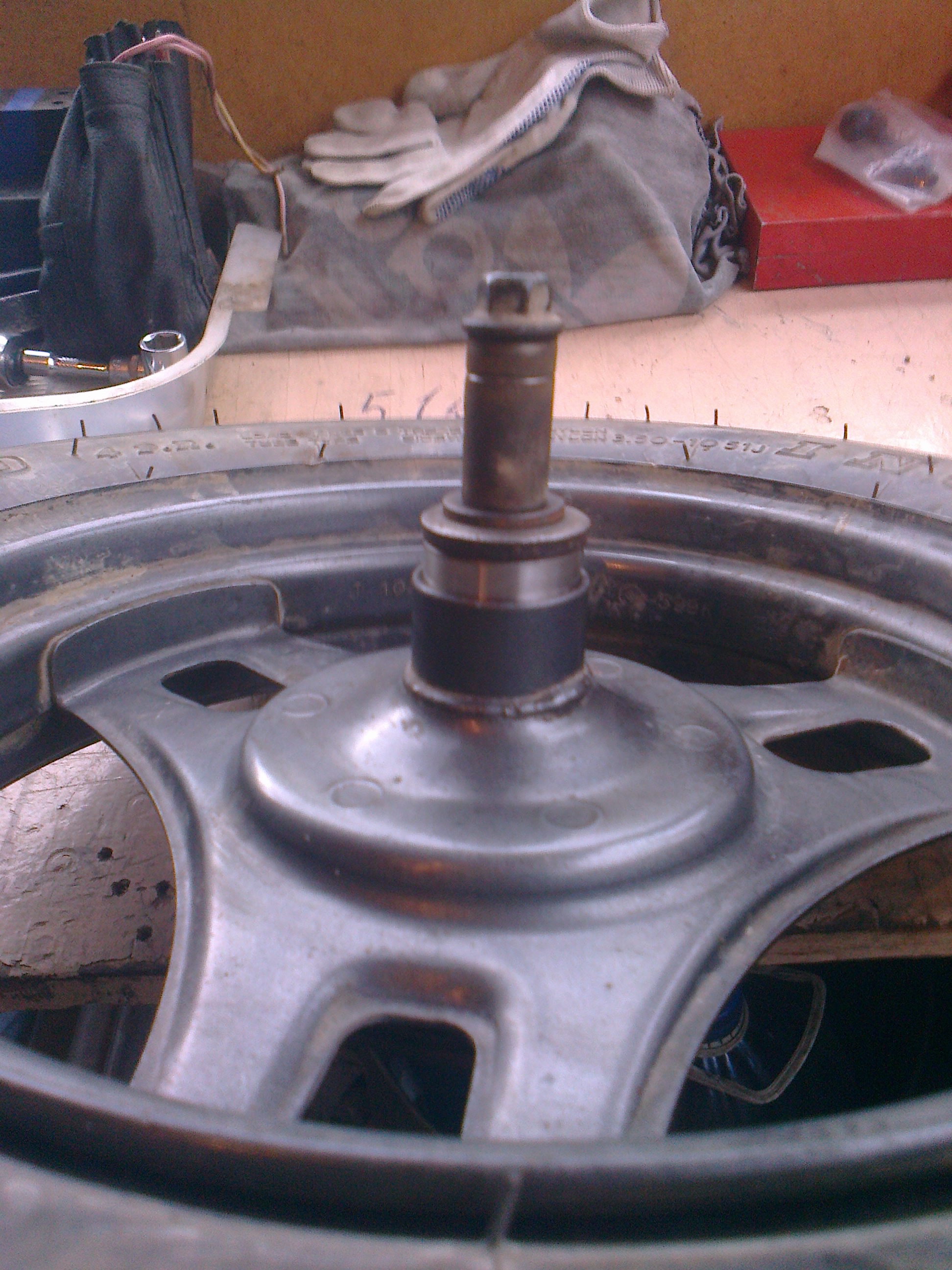

PS-если будете запресовывать подшипник как я ,то смотрите не пересторайтесь,когда будете втягивать подшипник,постоянно откручивайте и смотрите на сколько вы его втянули,а то если перетяните,то внутренняя обойма подшипника упрётся во внутренню втулку и подшипник заклинит,причём заклинят оба подшипника(проверено мной) 8-)
