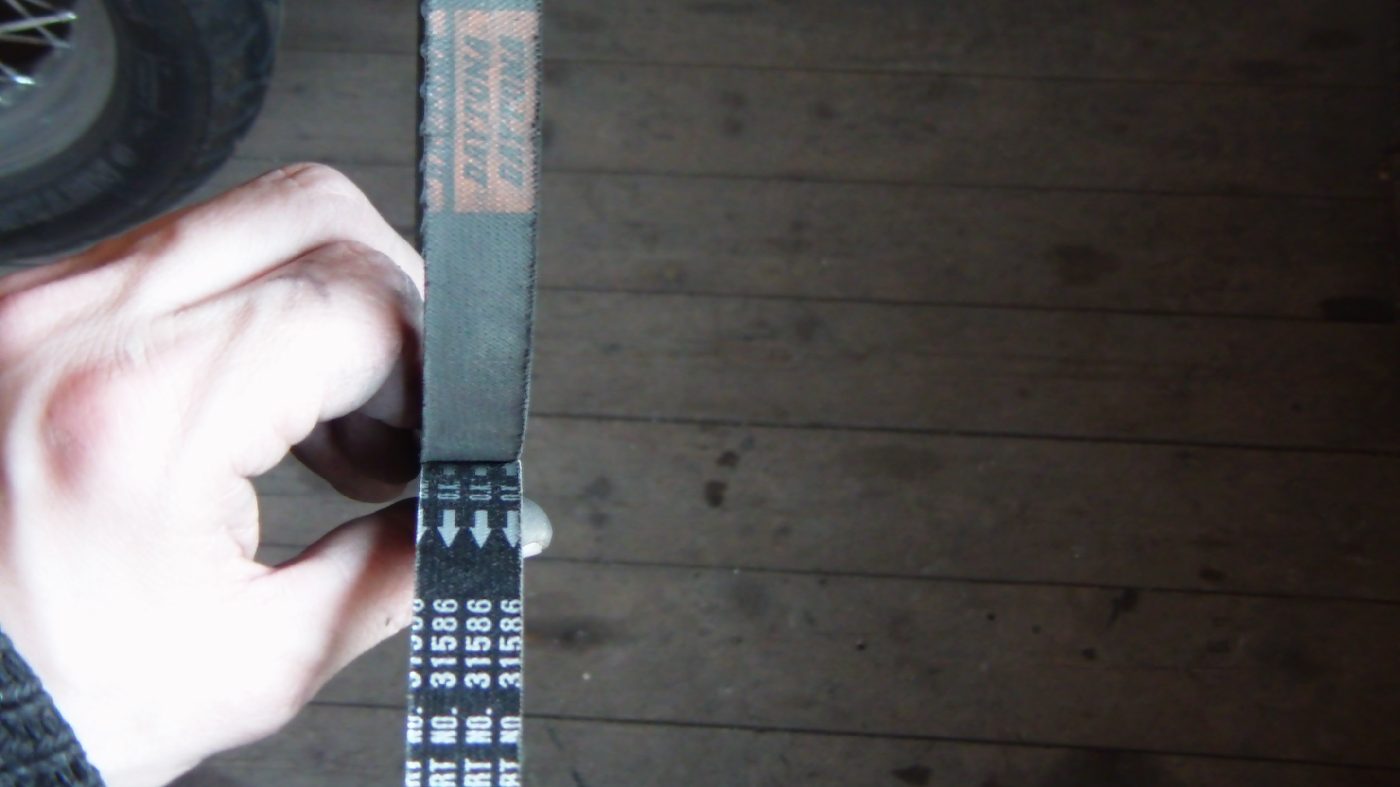

разобрал сегодня вариаторный отсек,вообщем состояние вариатора MALOSSI( М517484),за три сезона откатки.
состояние на ура.
ремень дайтона,тоже третий сезон откатки,ширина составила-15,5мм.ширина нового ремня=16,5мм.вообщем ремень стабильно стирается,каждый сезон на 0,5мм,при этом ремень до сих пор не потерял былую жёсткость и ни одна нитка ещё не вылезла.максимальная скорость на таком сточенном ремне,на данный момент составляет 61км по прямой.
на следующий сезон,скорее всего таких замеров больше проводить не буду,поскольку мониторинг этих запчастей за три сезона эксплуатации,показал,что эти запчасти,стоят того чтоб их преобрести и не парить себе мозги,с вечно рвущимися китай ремнями и стачивающимися и не валющими вариаторами.

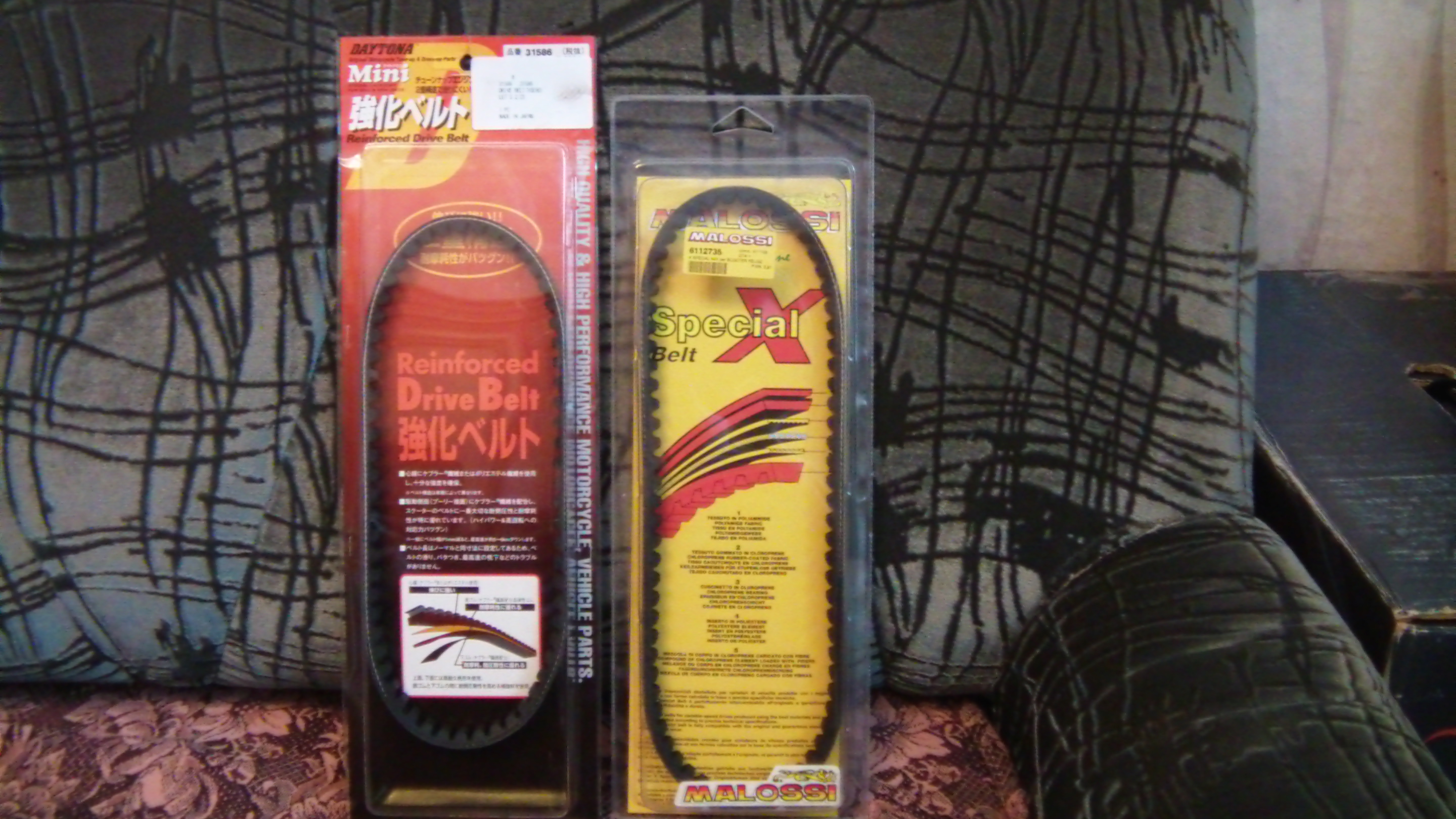

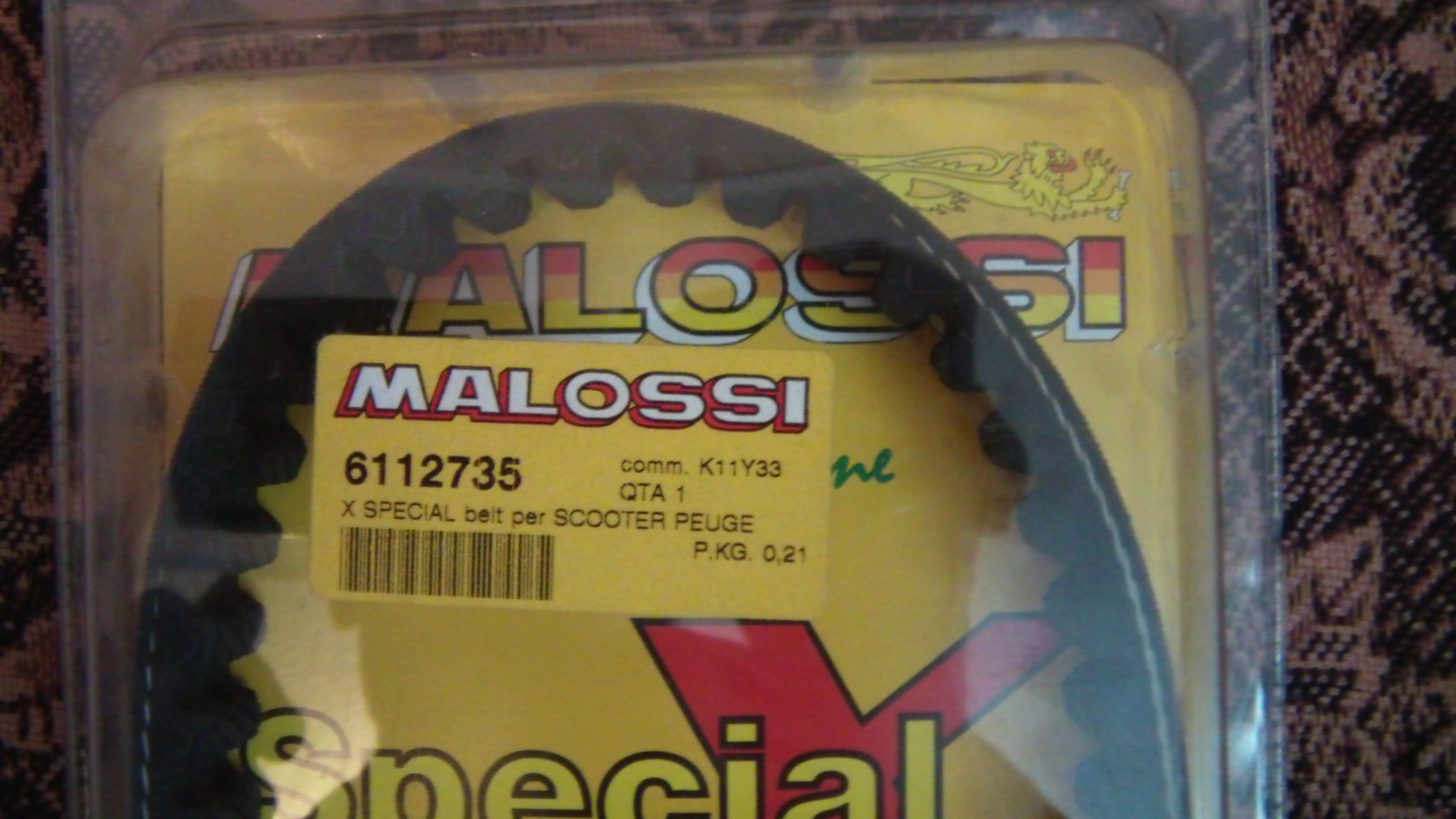

249
установил сегодня новый ремень дайтона.малосси это на лид.ну и для сравнения старый и новый ремень.теперь можно ещё три сезона катать и не парится,по поводу ремня.

Серёге Бахуз,вот такой заказали (малосси) на лида.
