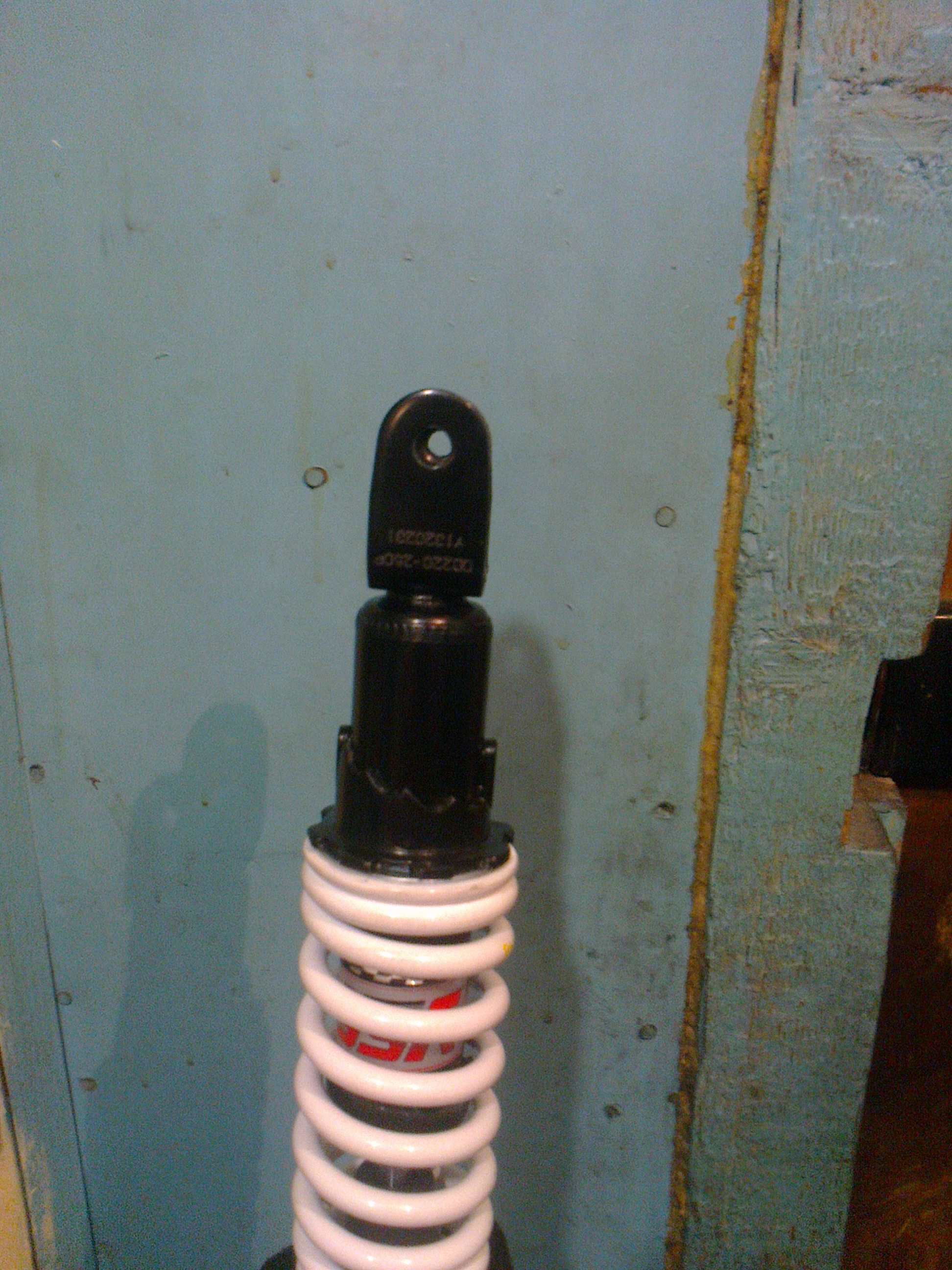

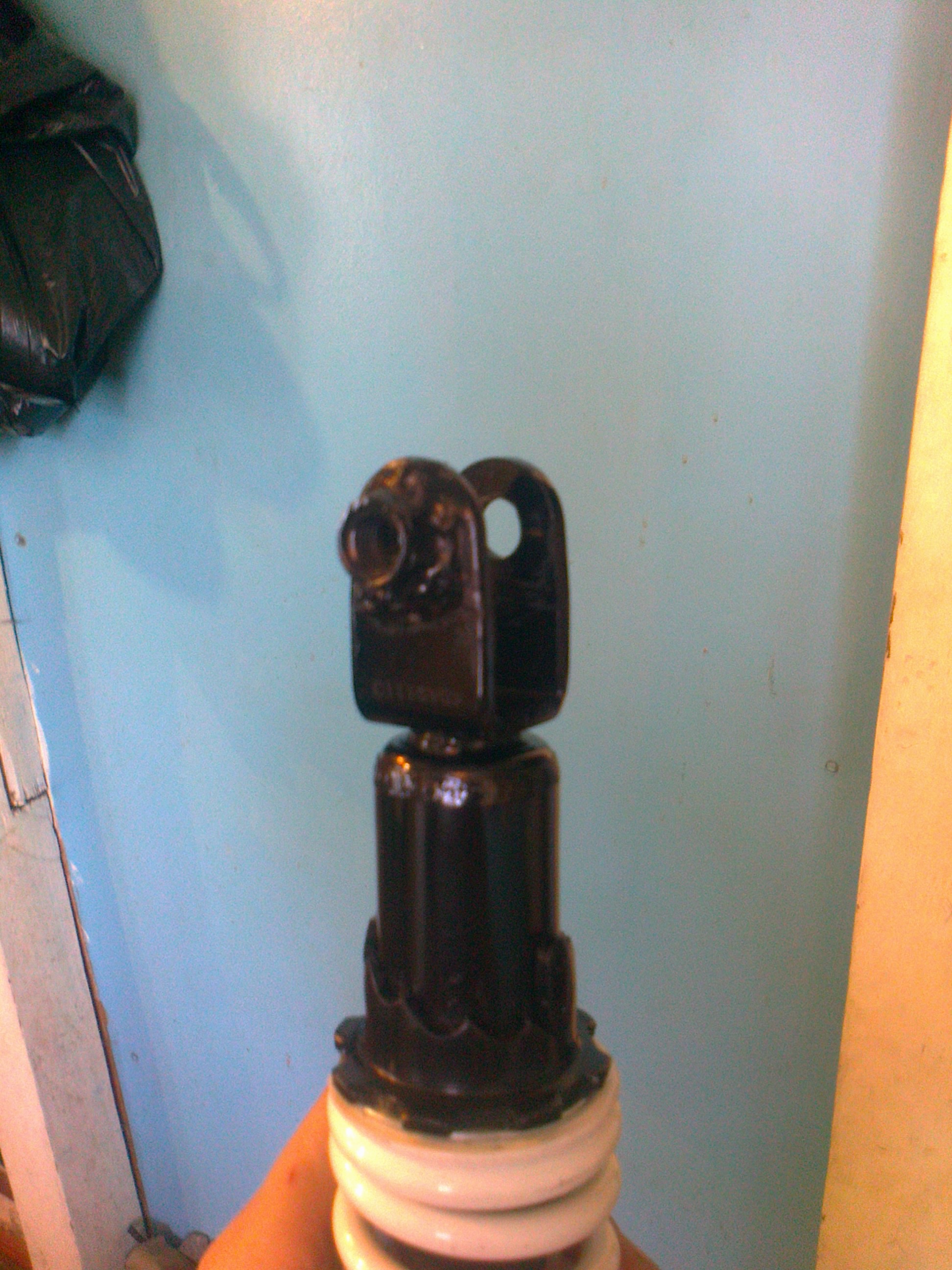

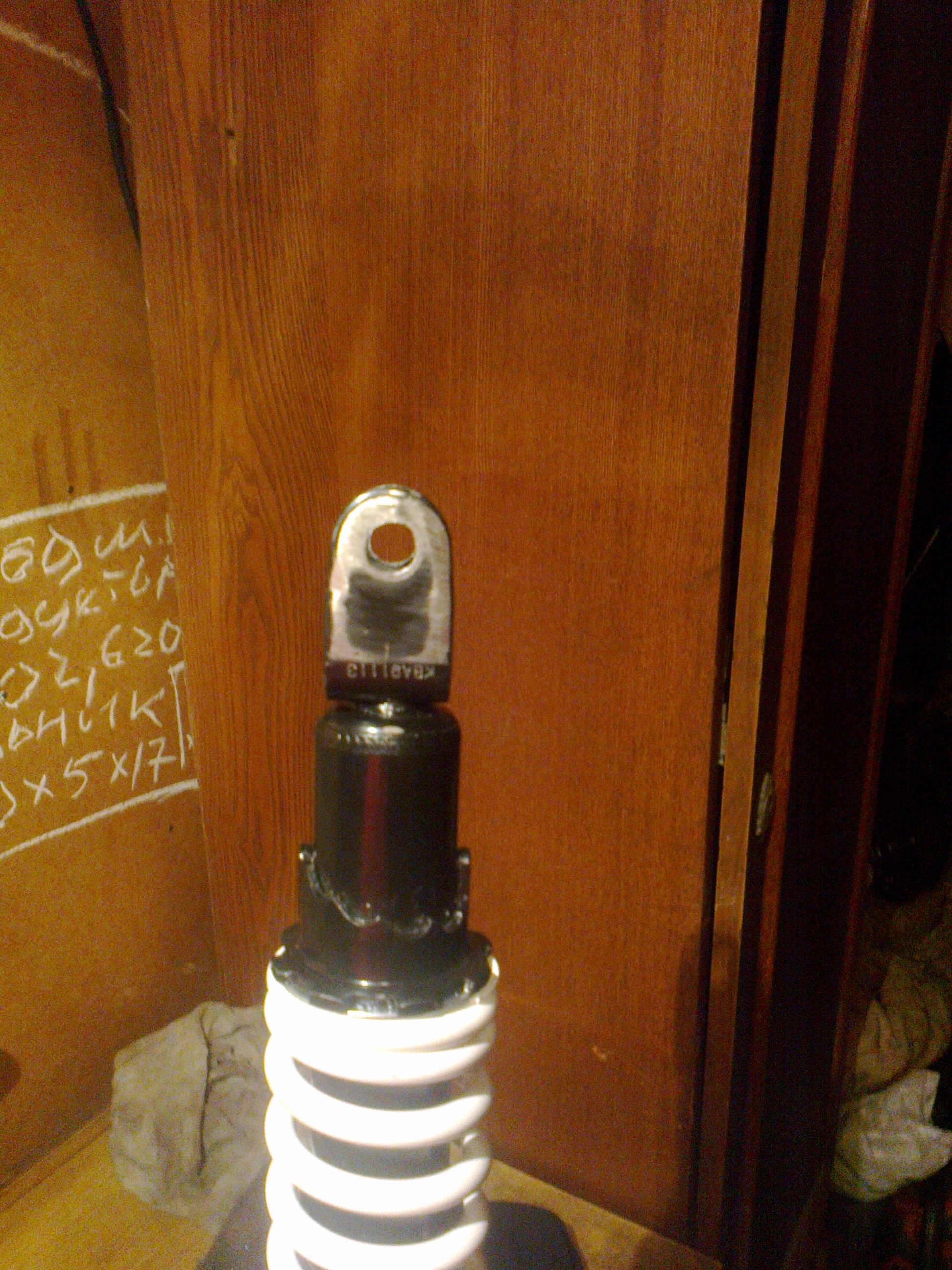

сегодня установил аммортизатор.когда покупал,на картинке он постройнее выглядел,а когда приехал,оказалось,что пружина мощнее и диаметр пружины больше.
первое,что с ним сделал,это просверлил нижнее отверстие,каторое под резьбу (м8),сверлом (диаметр 10мм).поскольку нижнее отверстие на летсовском амморте под резьбу (м10) и приварил гаечку на амморт.
https://upforme.ru/uploads/000f/08/ec/83/t578790.jpg
https://upforme.ru/uploads/000f/08/ec/83/t151586.jpg
https://upforme.ru/uploads/000f/08/ec/83/t52345.jpg
https://upforme.ru/uploads/000f/08/ec/83/t17157.jpg

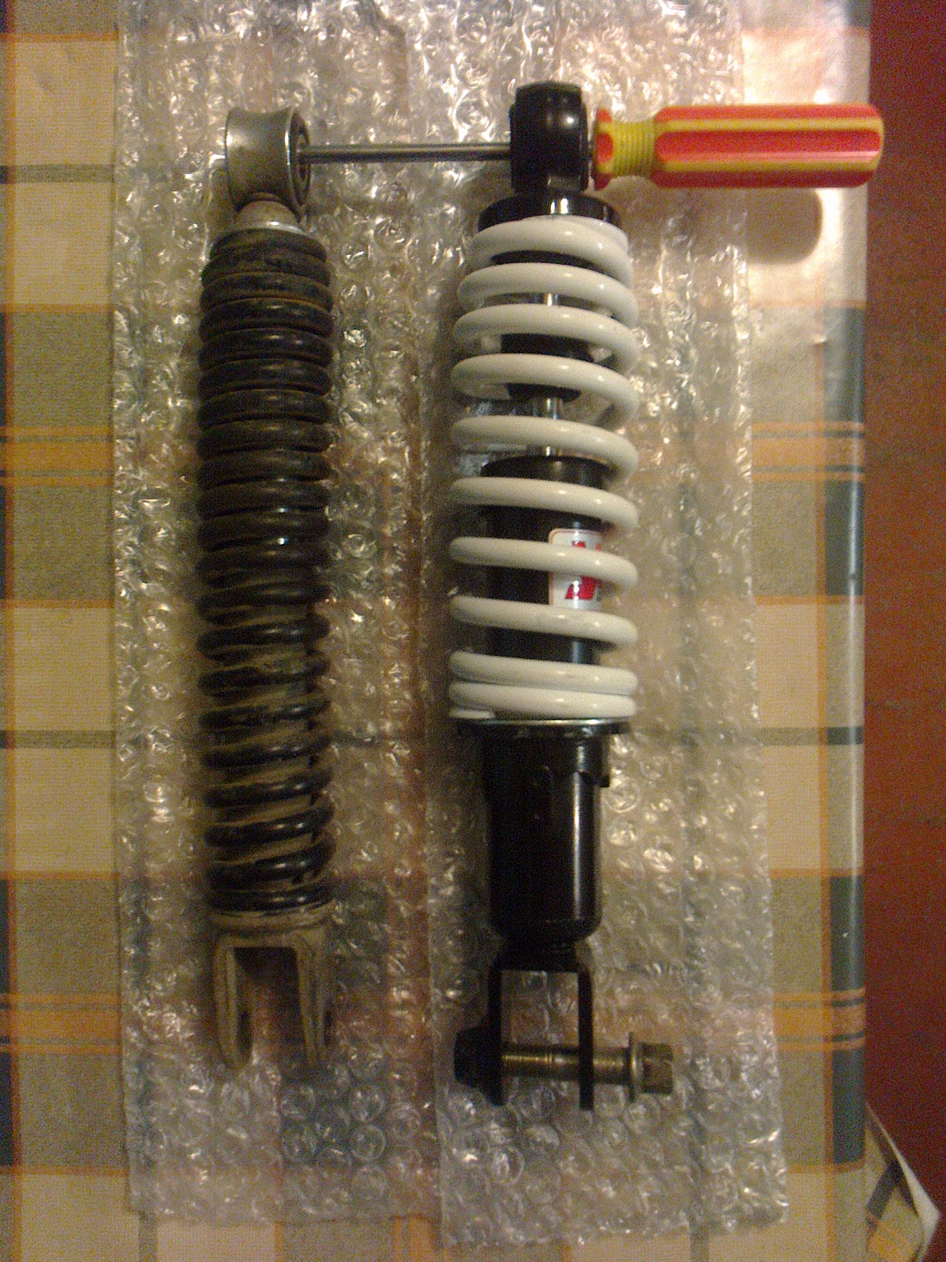

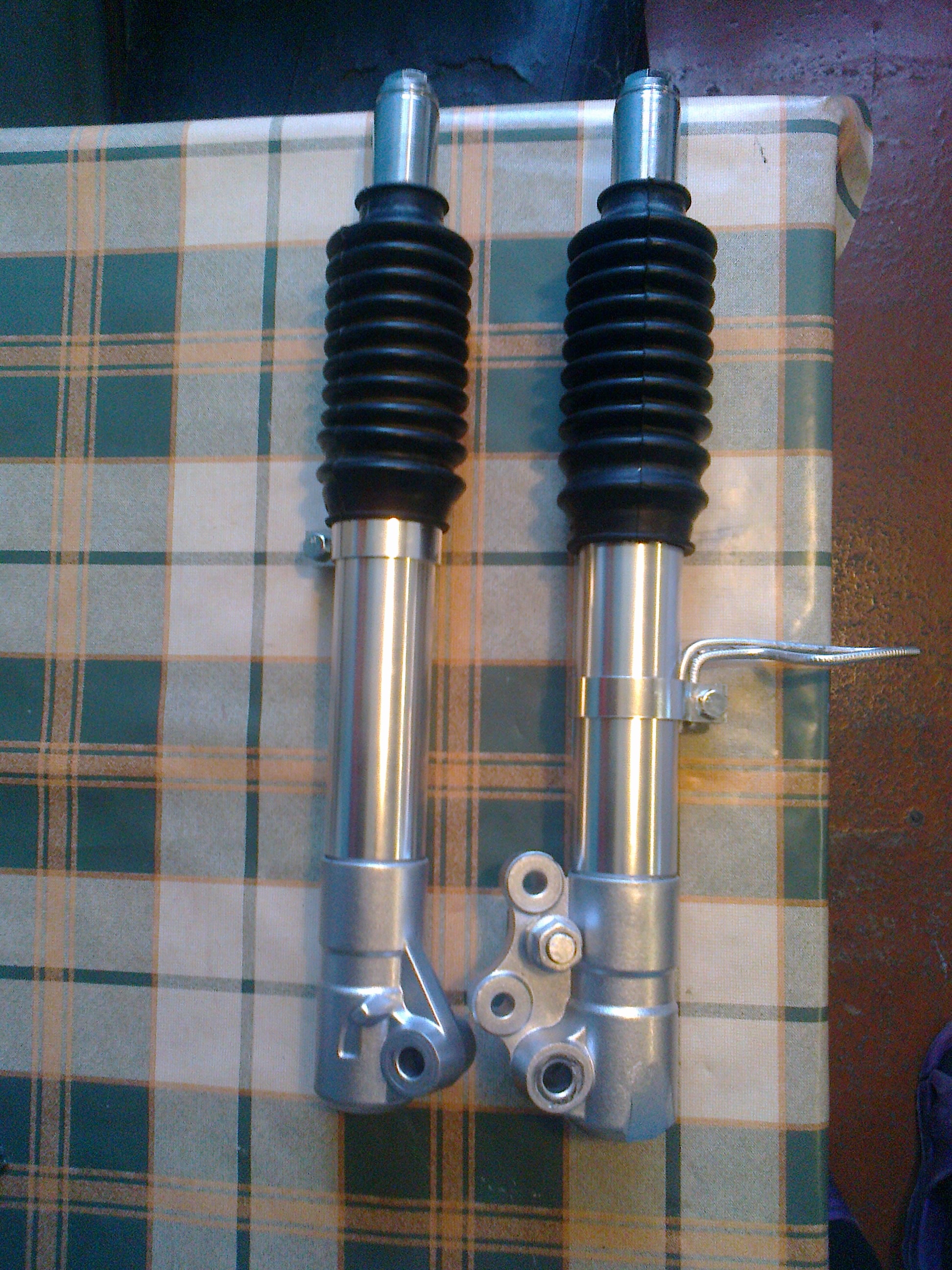

а это для сравнения.кстати амморт имеет пять,положений поджатия пружины.

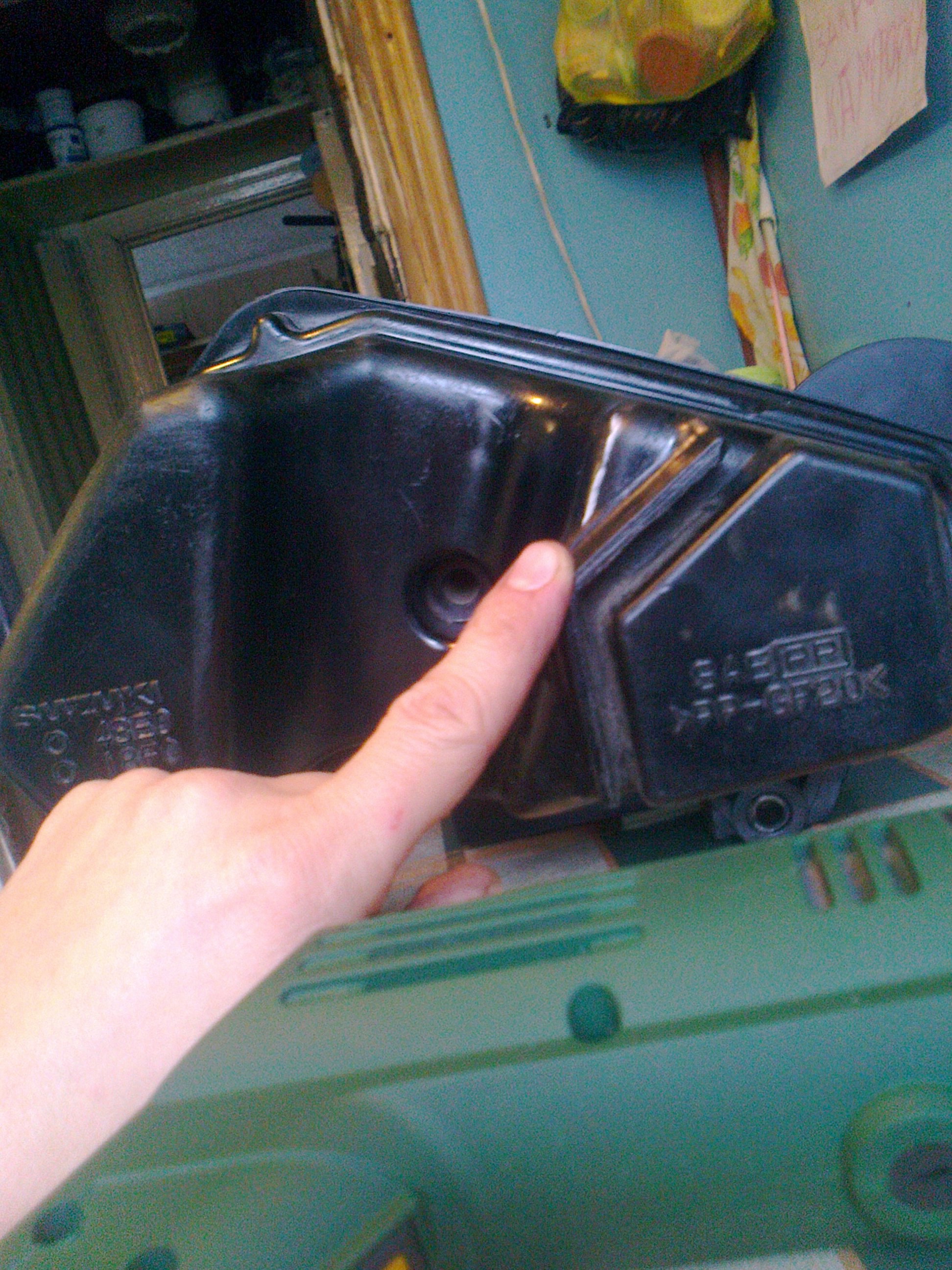

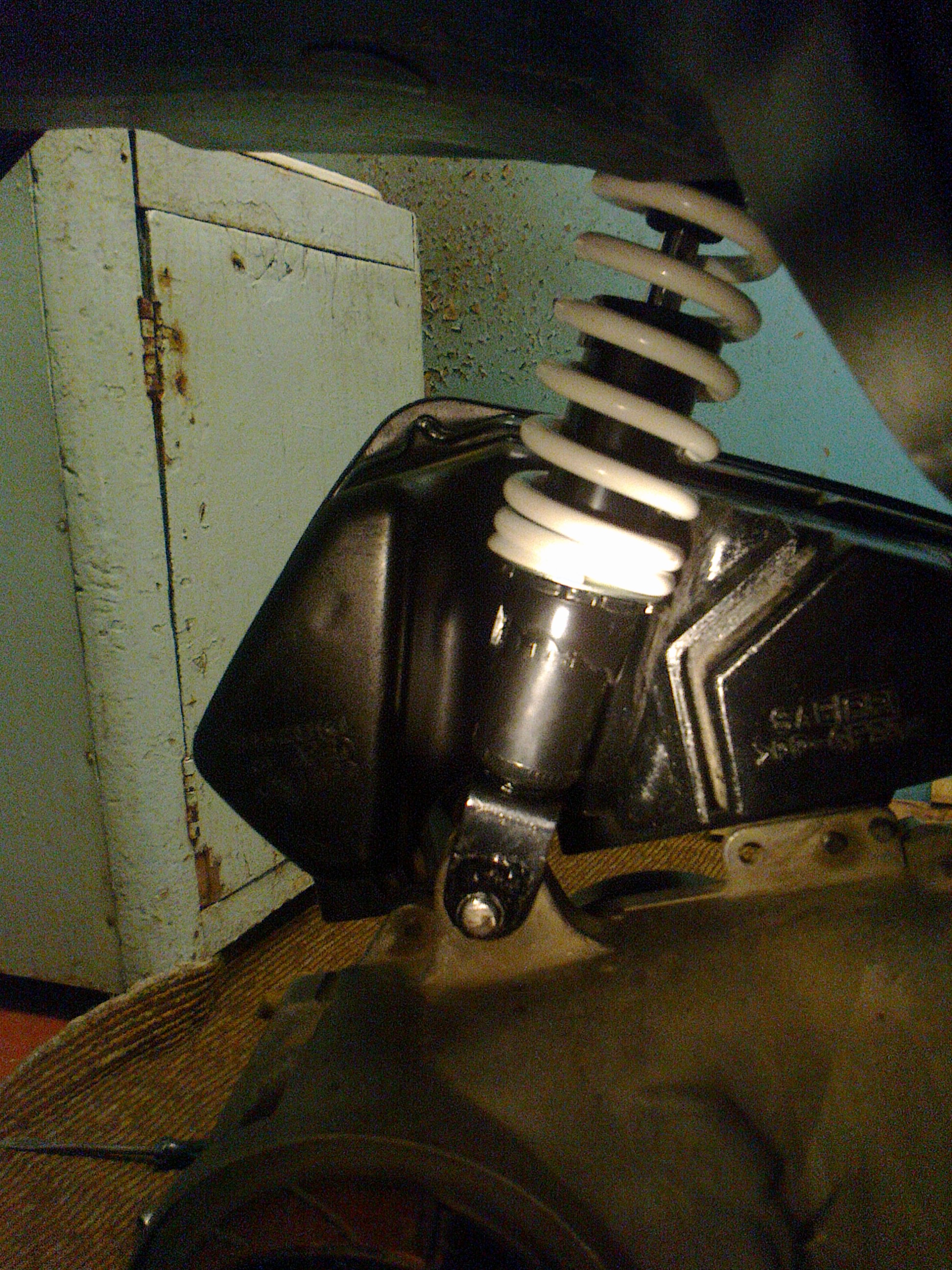

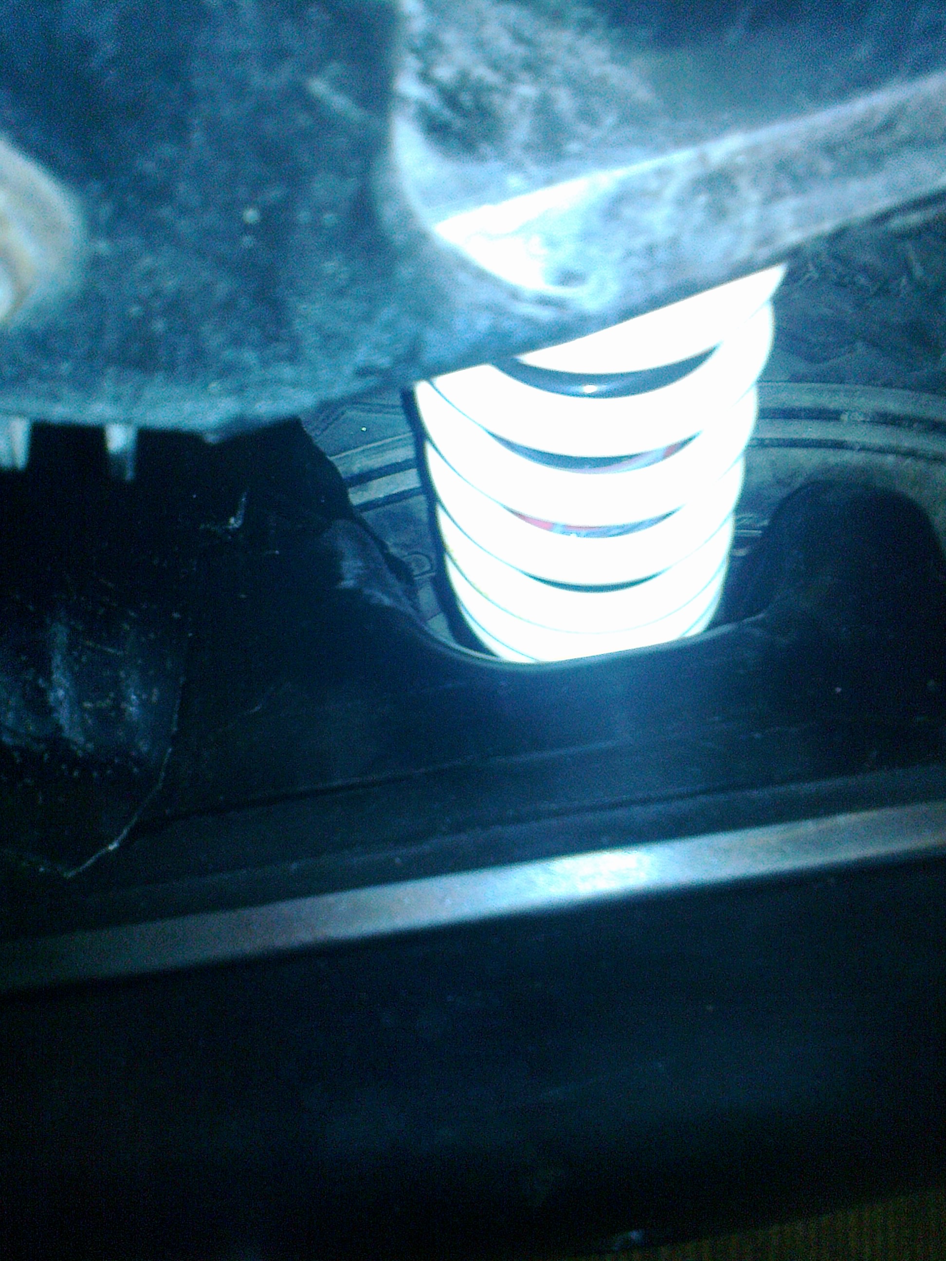

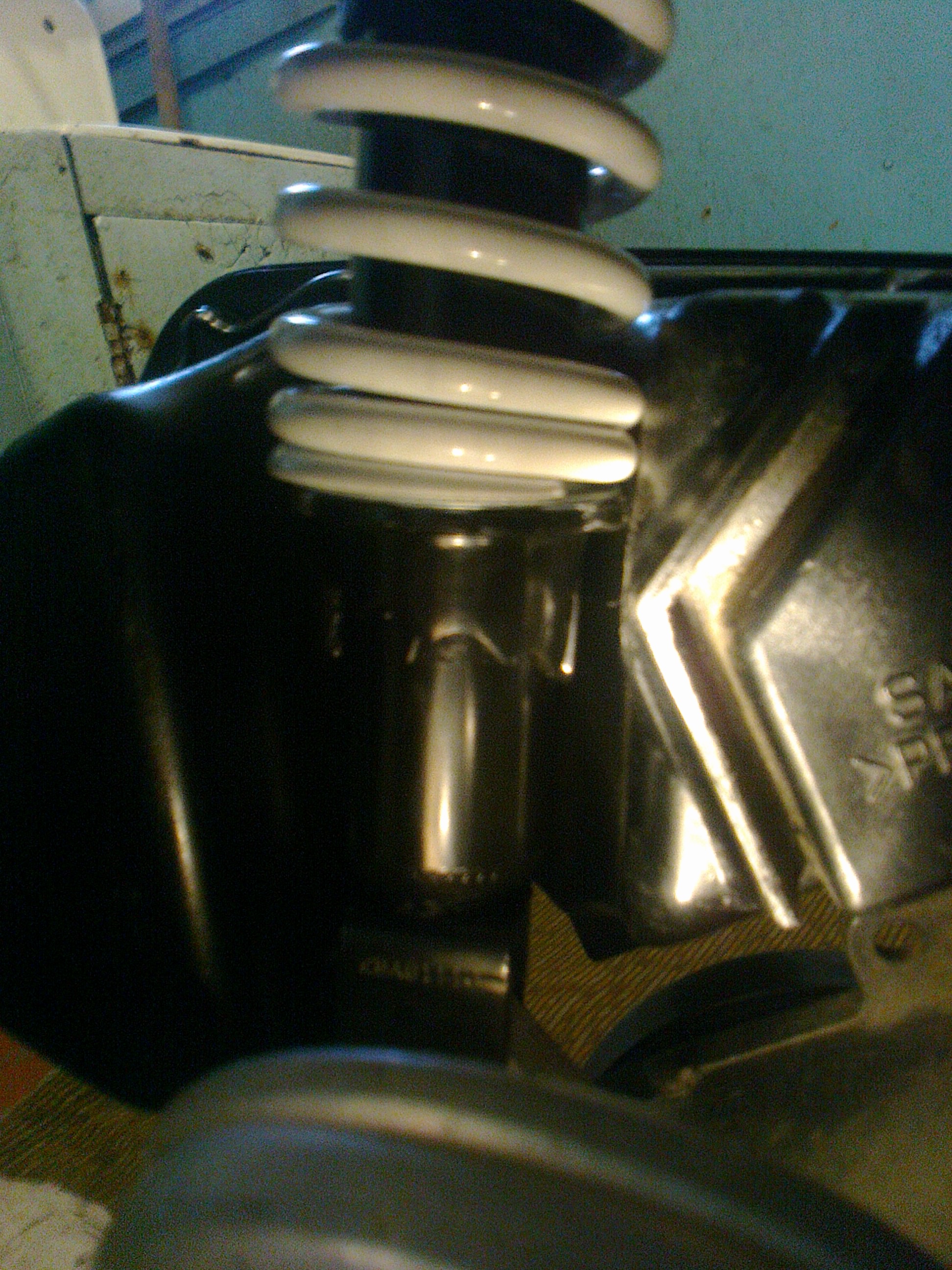

ну а далее накинул аммморт,на летс и оказалось,что с одной стороны пружина амморта,находится впритирку к фильтр боксу.
https://upforme.ru/uploads/000f/08/ec/83/t701362.jpg

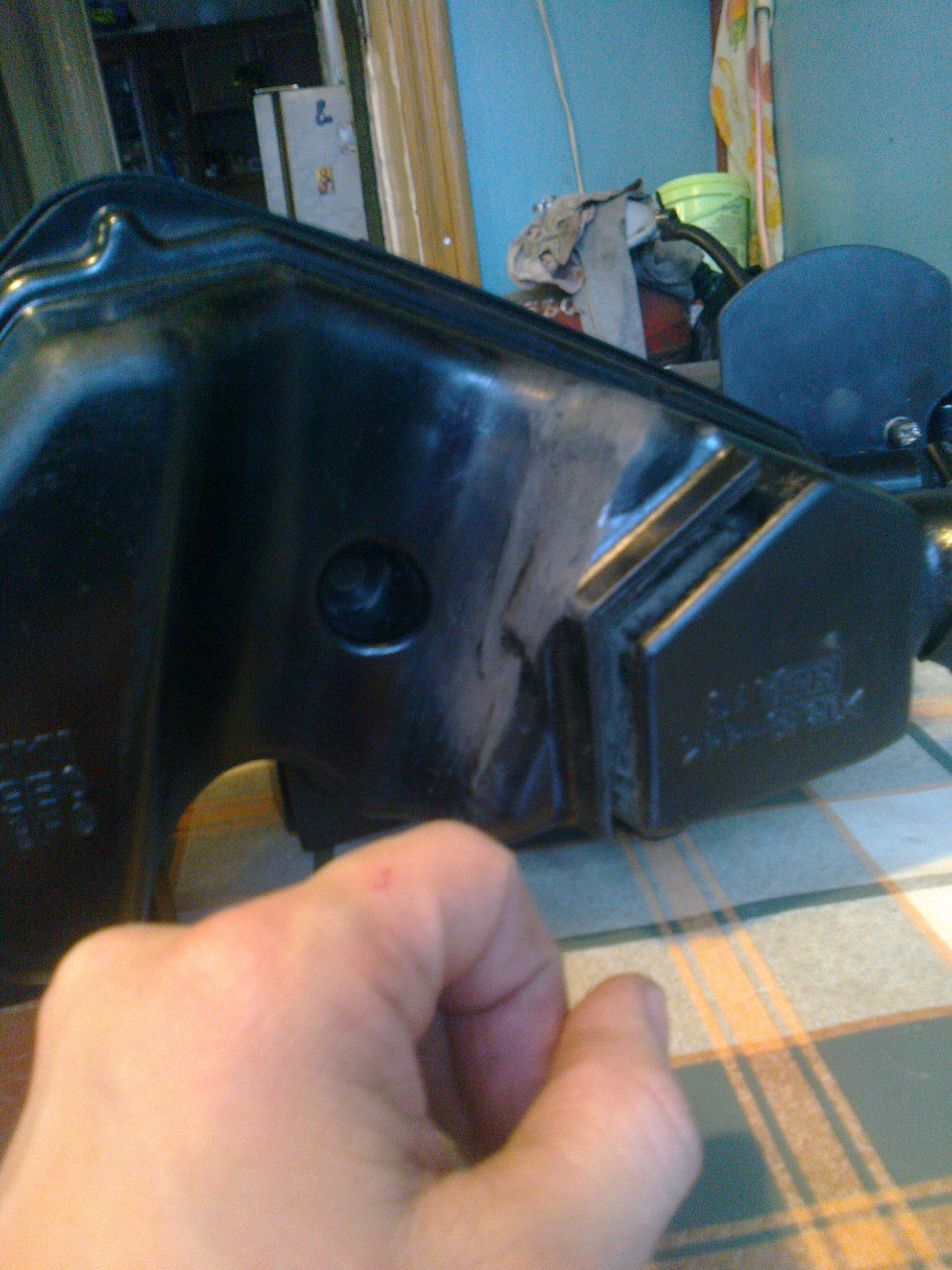

и вообщем я не нашёл другого решения,как подточить фильтр бокс,в месте соприкосновения.
https://upforme.ru/uploads/000f/08/ec/83/t869487.jpg
https://upforme.ru/uploads/000f/08/ec/83/t273191.jpg
https://upforme.ru/uploads/000f/08/ec/83/t432610.jpg
в итоге зазор между пружиной и фильтр боксом,составил (о,70мм).проверял щупом.больше точить нельзя,а то можно дырку проточить.ну если всё таки при езде окажется,что пружина амморта всё таки,трётся об него,то спилю фильтр бокс с внешней стороны чутка, снутри заармирую и залью пластиком или эпоксидкой и всё будет нормуль. 8-)

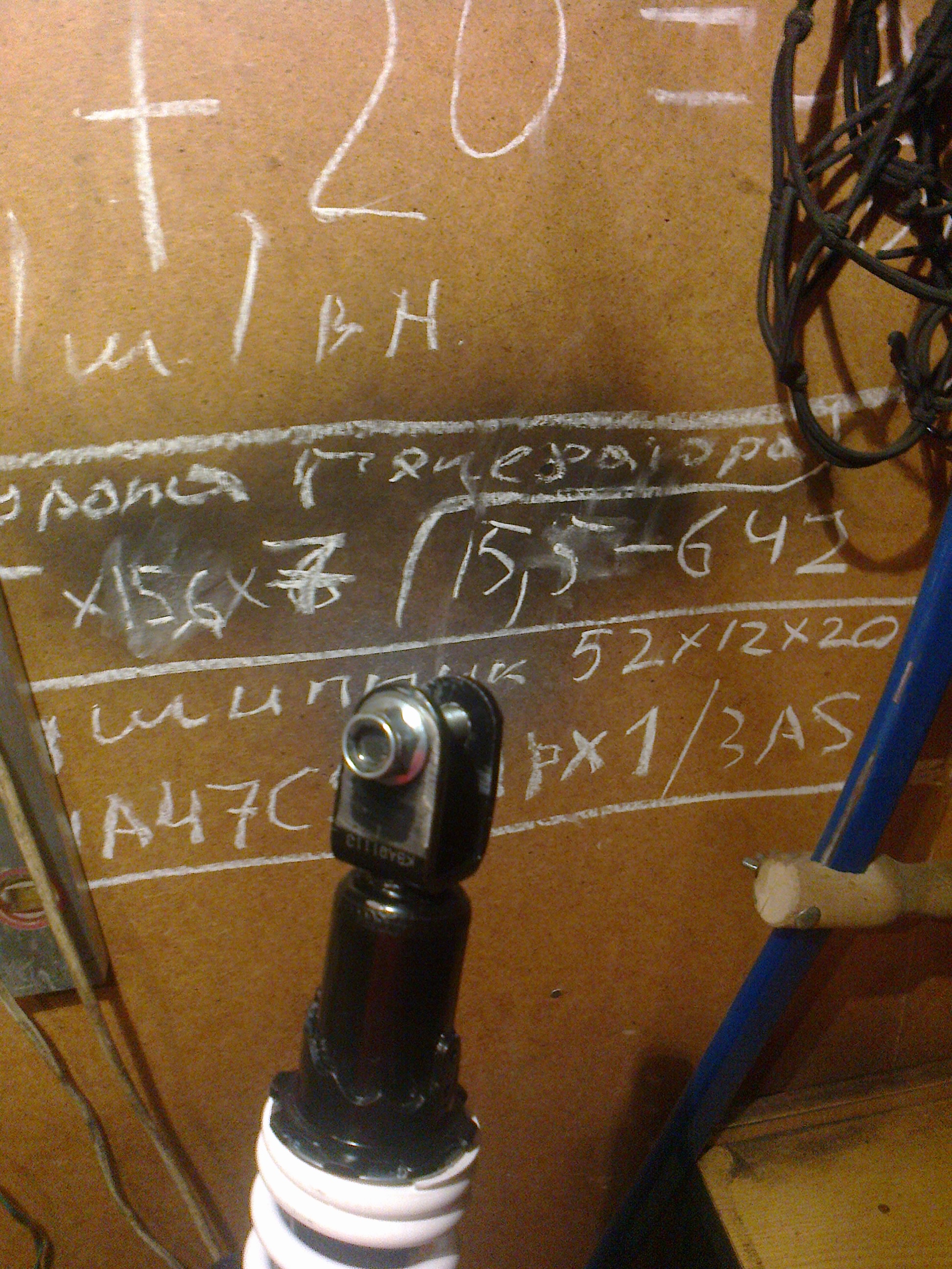

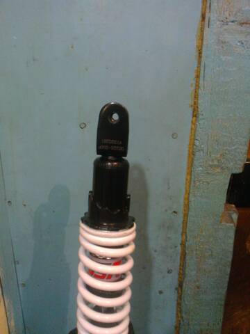

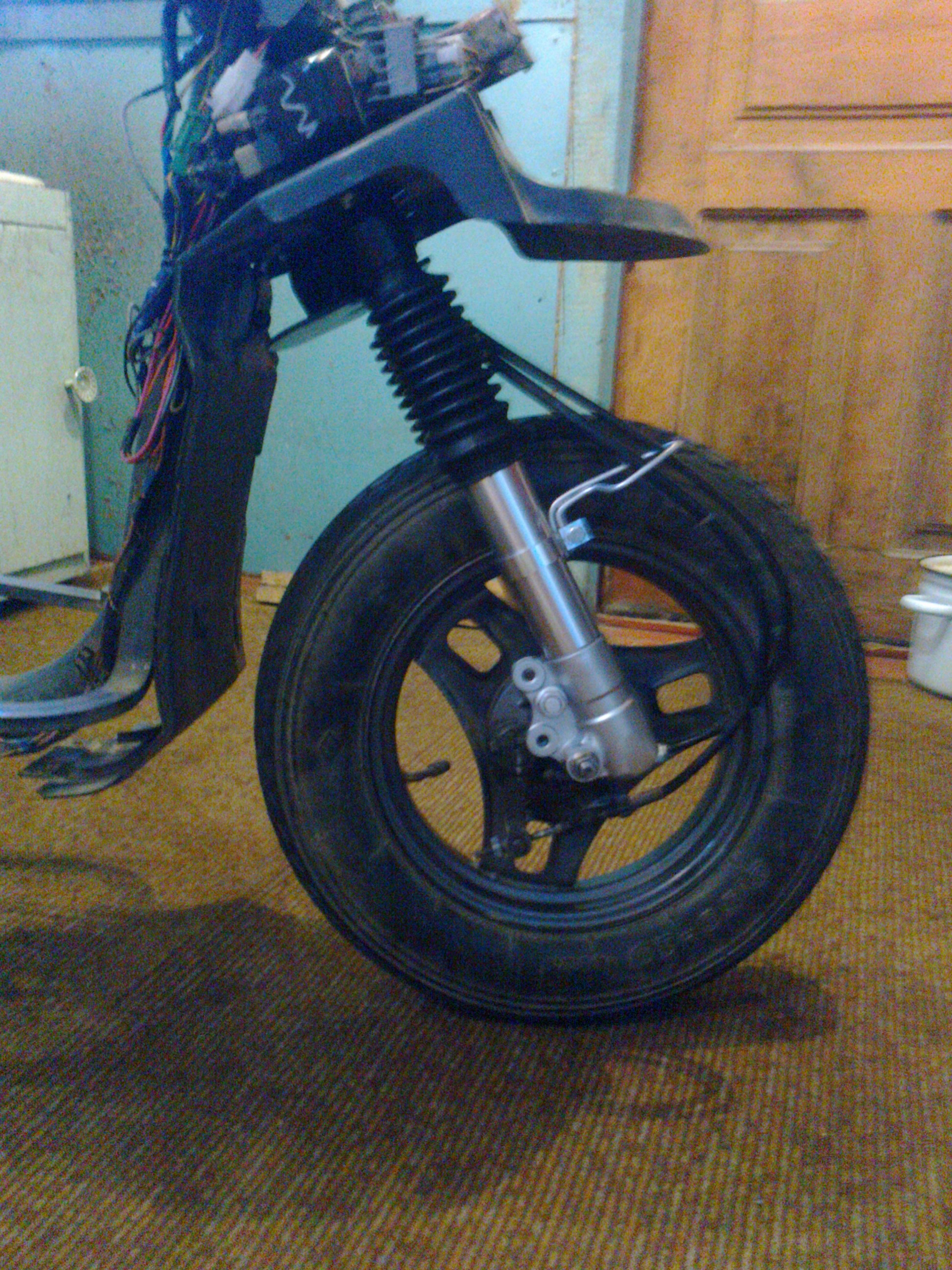

кароче парни ,затупил я по поводу аммортизатора,выше я писал,что аммортизатор стоит впритык к фильтр боксу и даже пришлось его,чуть подсточить(фильтр бокс),но это происходит только тогда,когда скутер стоит на центральной подножке,когда же его скидываеш с подножки,то амморт ни чего не касается вообще
https://upforme.ru/uploads/000f/08/ec/83/t891654.jpg
также благодаря,стараниям Bahuz (Ретроman)

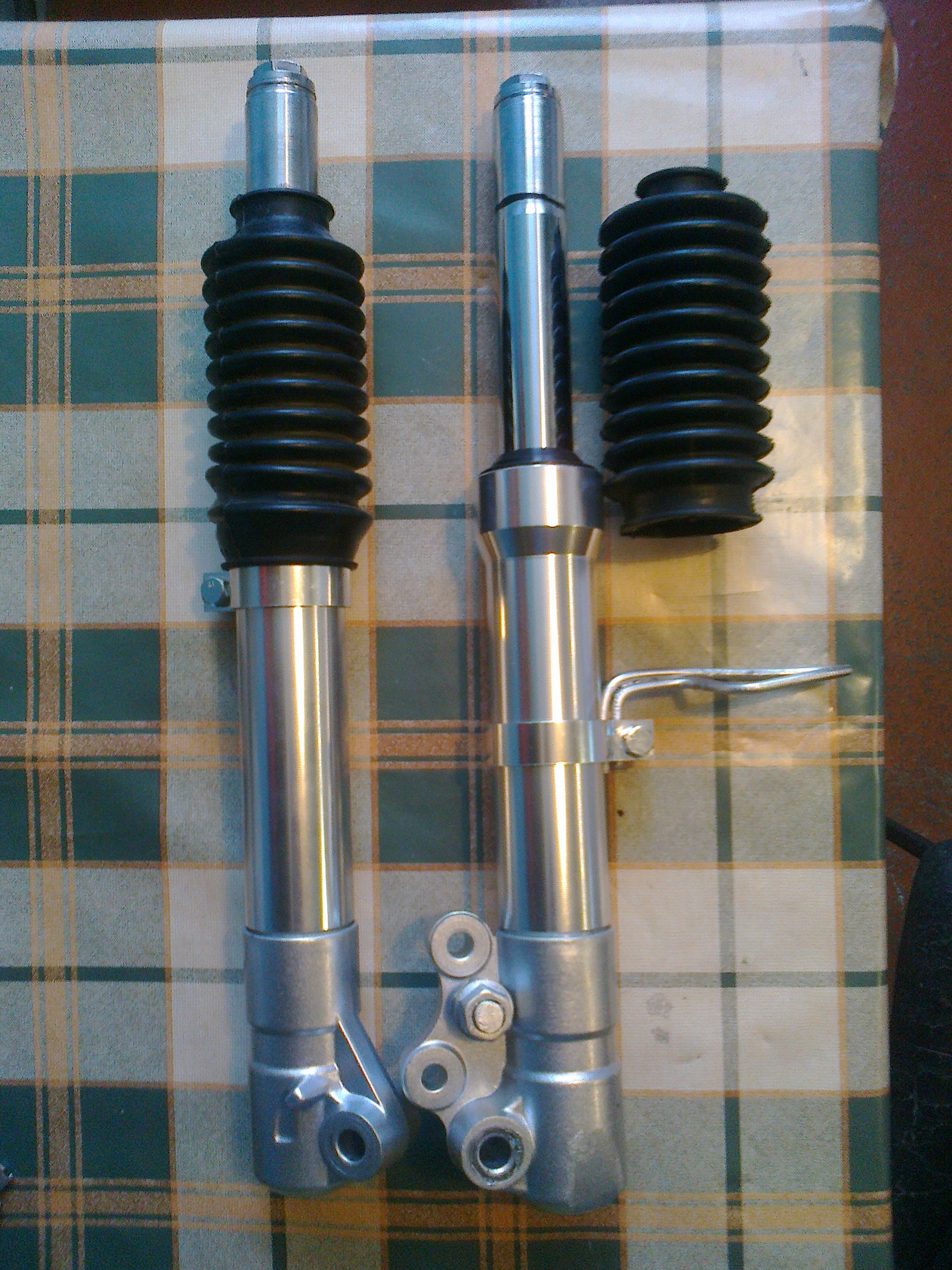

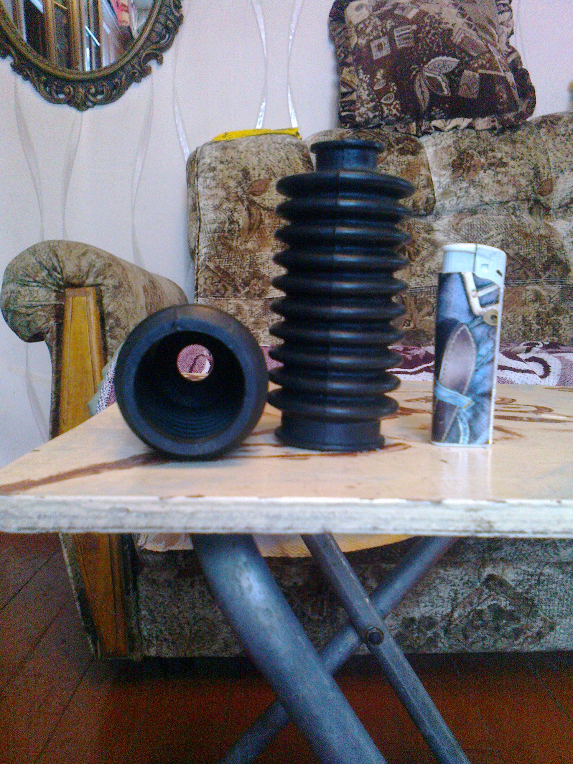

у меня появились пыльники от рулевой  рейки таврии,каторые были натянуты на джог перья.теперь они выглядят так:

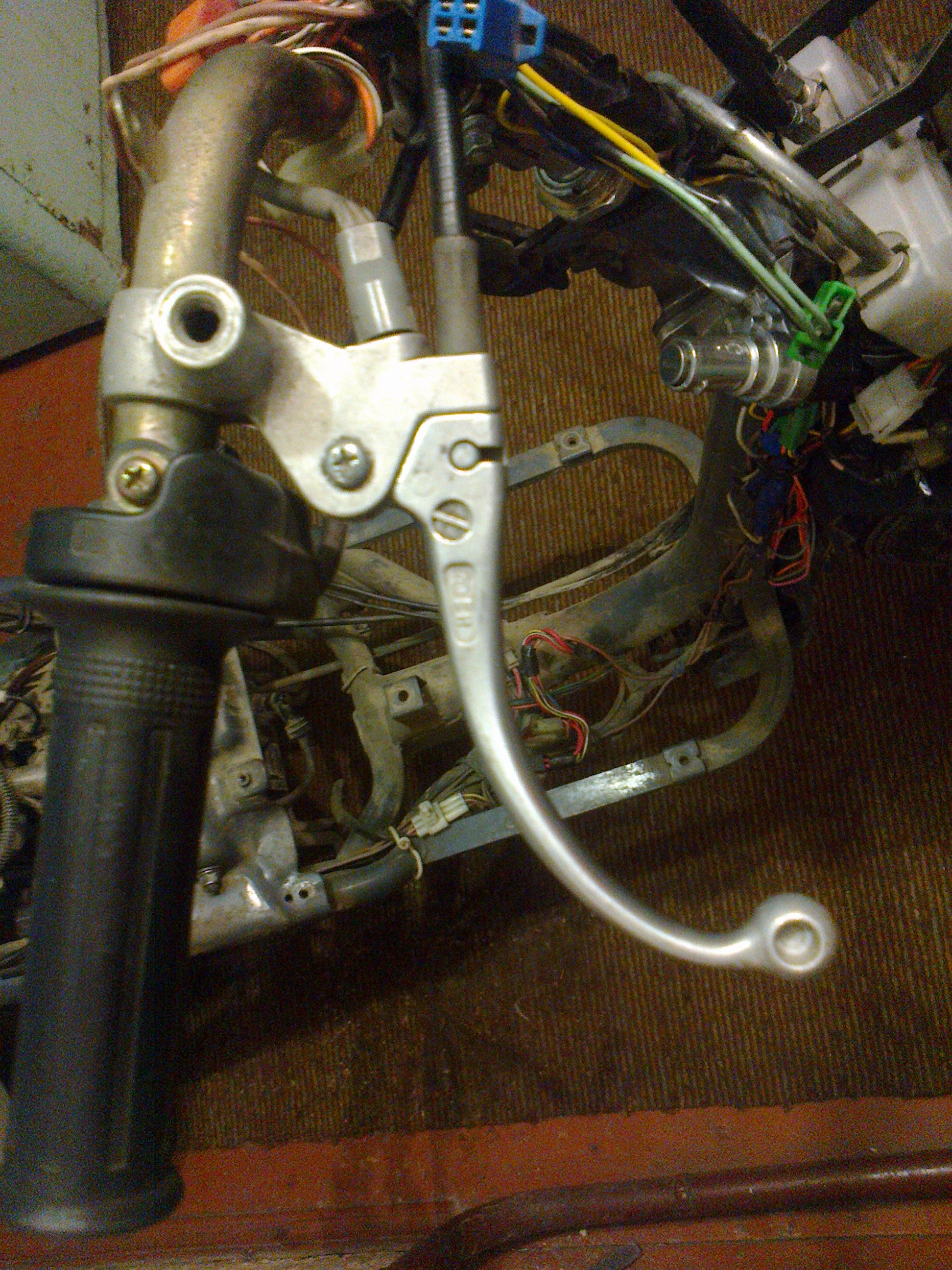

плюс поменял,сломанную, правую тормозную ручку.правда правой не нашёл,а нашёл левую,но я её перевернул другой стороной и поставил(всё работает0)
