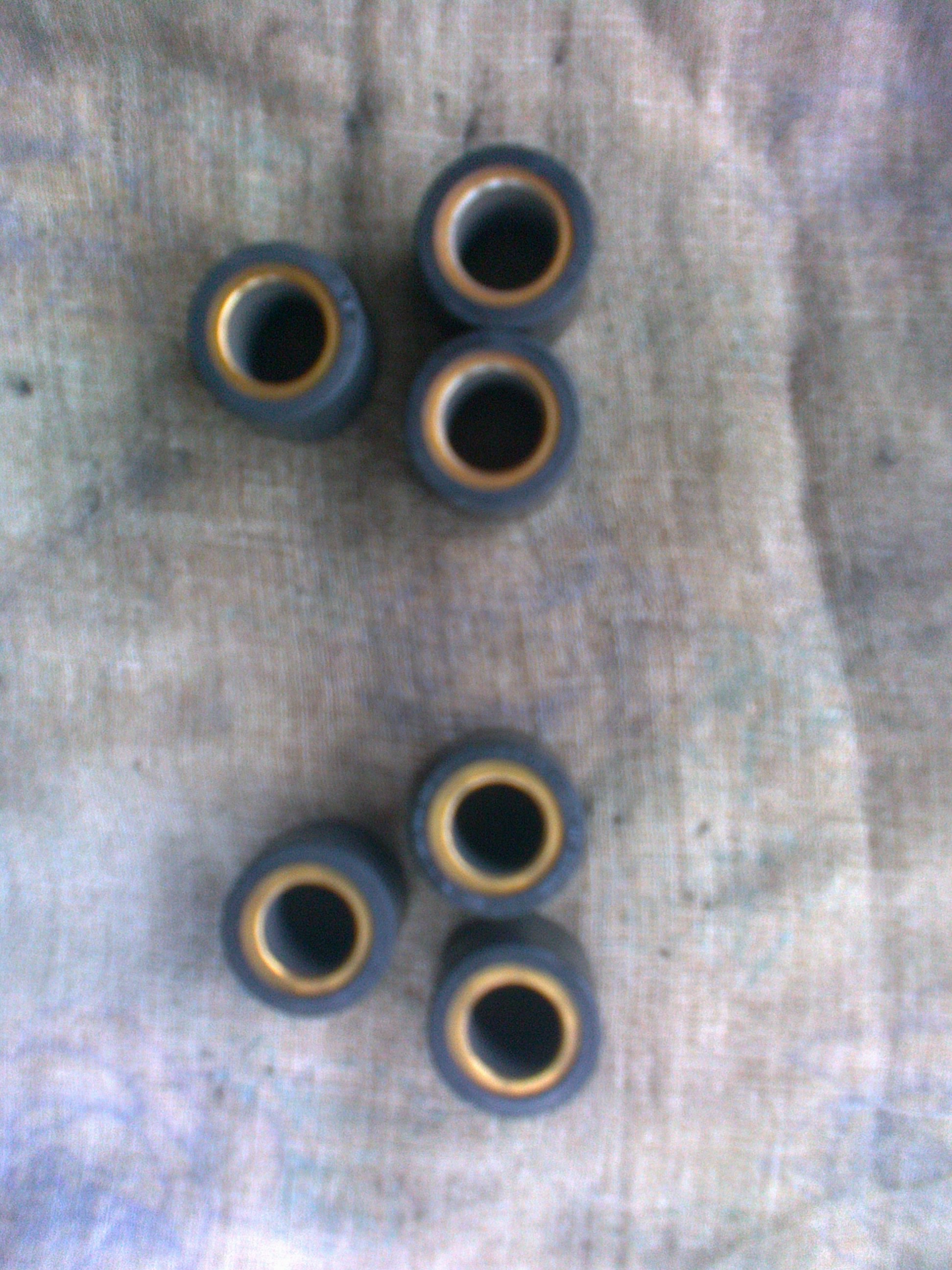

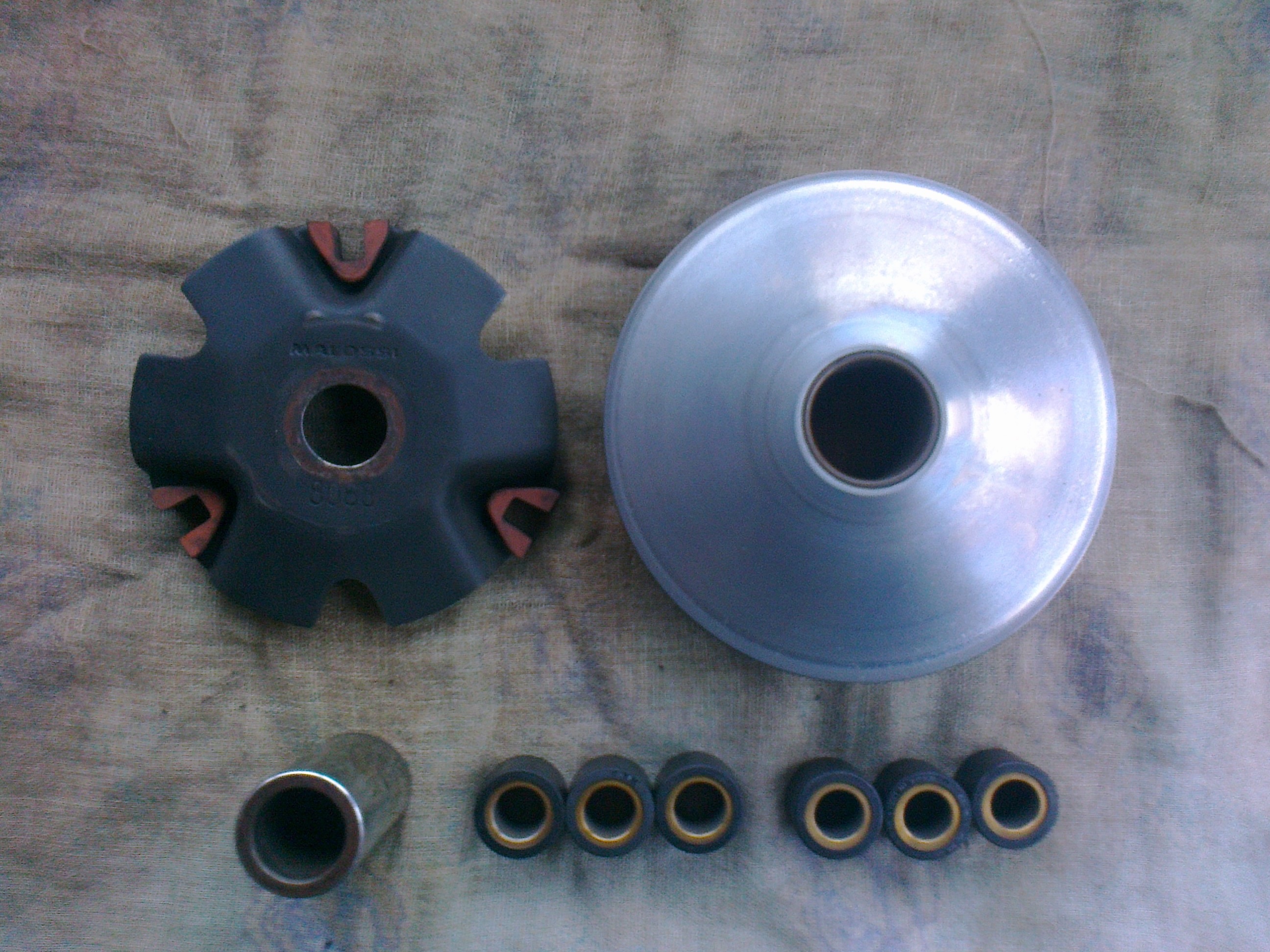

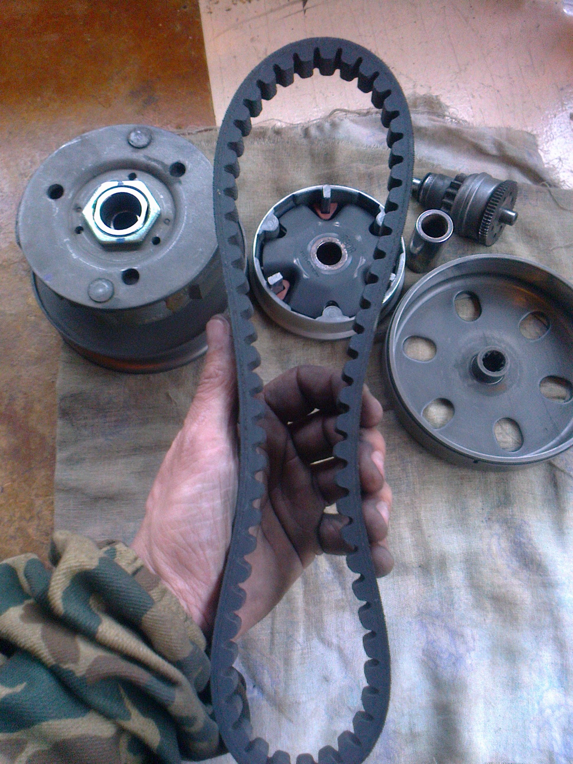

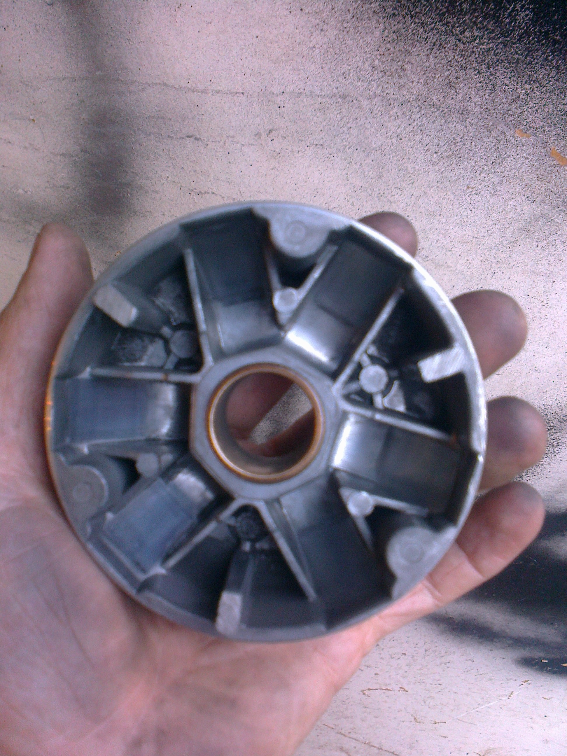

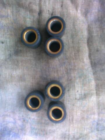

разобрал сегодня летсика на предмет осмотра и вот состояние вариатора малосси(хонда толстый вал,14мм,М517484.),за два сезона использования и ролики малосси,за сезон работы на вариаторе.
http://upforme.ru/uploads/000f/08/ec/83/t487760.jpg
http://upforme.ru/uploads/000f/08/ec/83/t244461.jpg
http://upforme.ru/uploads/000f/08/ec/83/t721636.jpg
http://upforme.ru/uploads/000f/08/ec/83/t392839.jpg

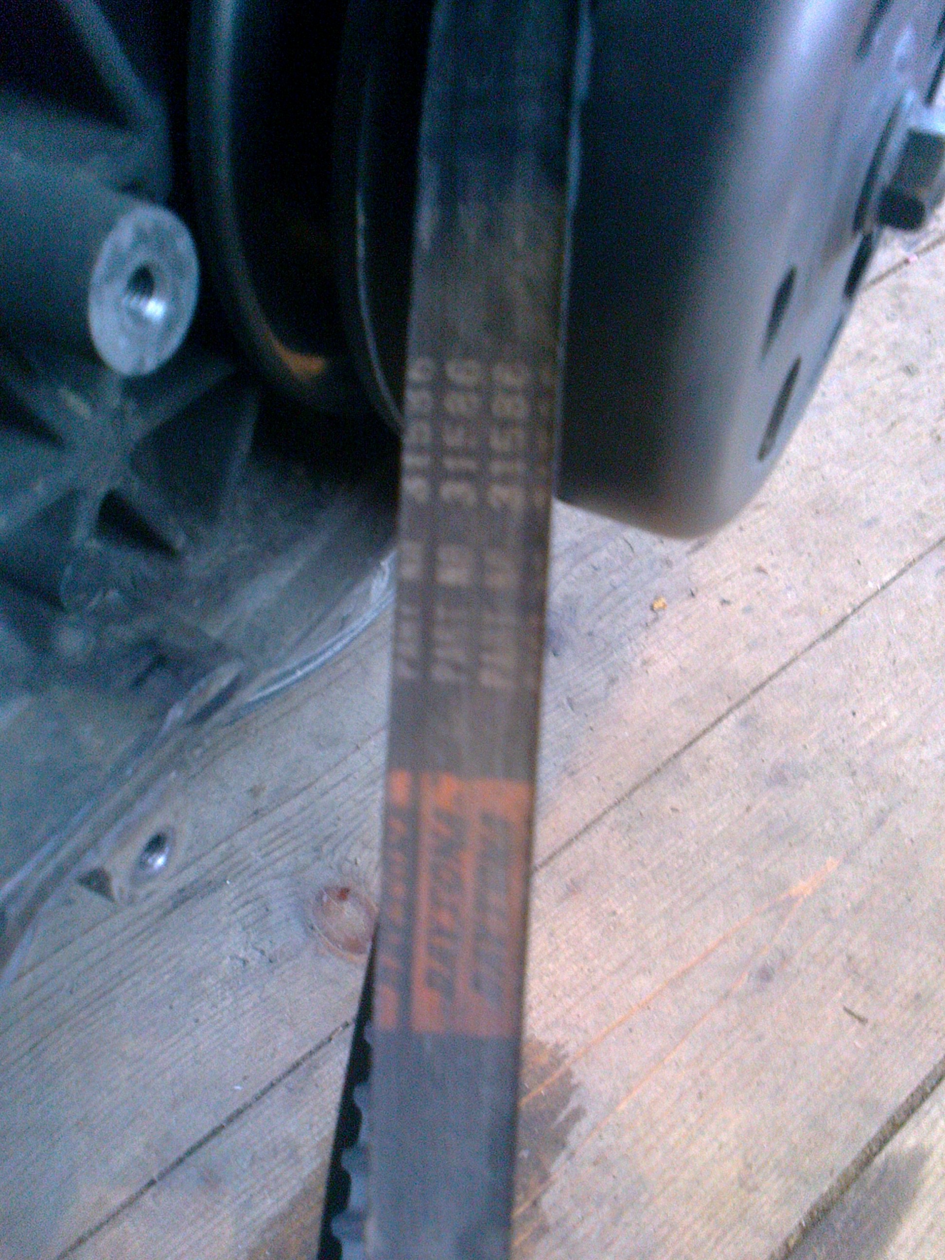

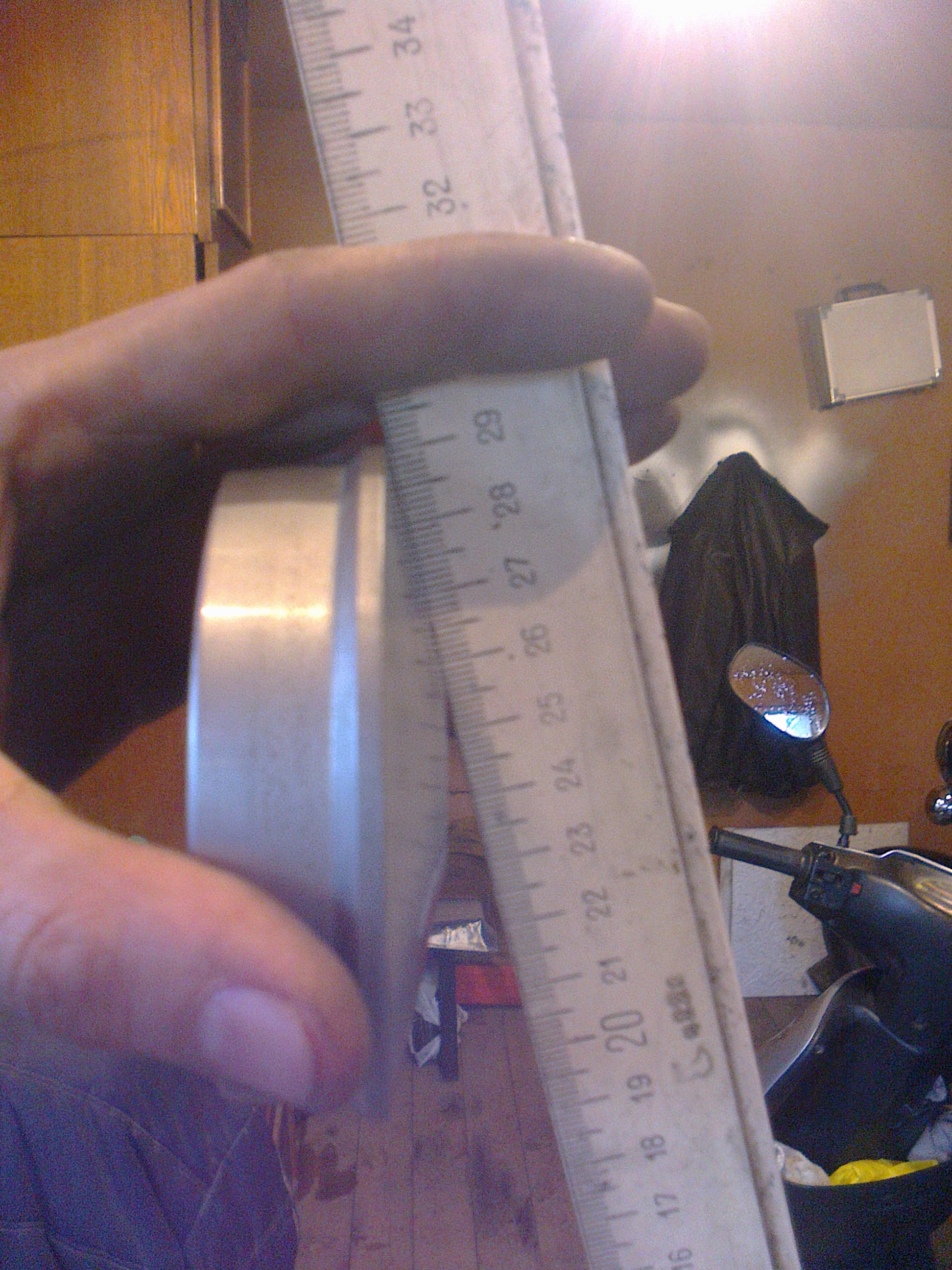

ремень дайтона,стоковый размер ремня 16,5-664.за два сезона сточился на 0,5мм и на данный момент ширина ремня состовляет 16мм.плюс ремень за два сезона не разлохматился,не потрескался,вообщем состояние очень хорошее.вообщем  ещё на этих запчастях ездить ,ездить и ездить,поэтому  я считаю,что лучше подкопить и купить один раз нормальные запы,чем скупать китай с наших рынков.

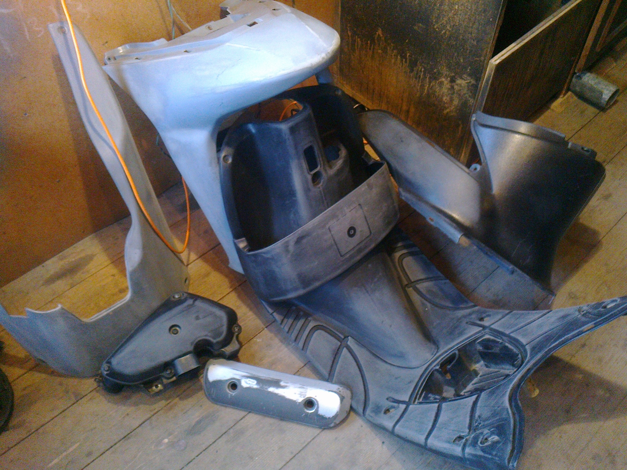

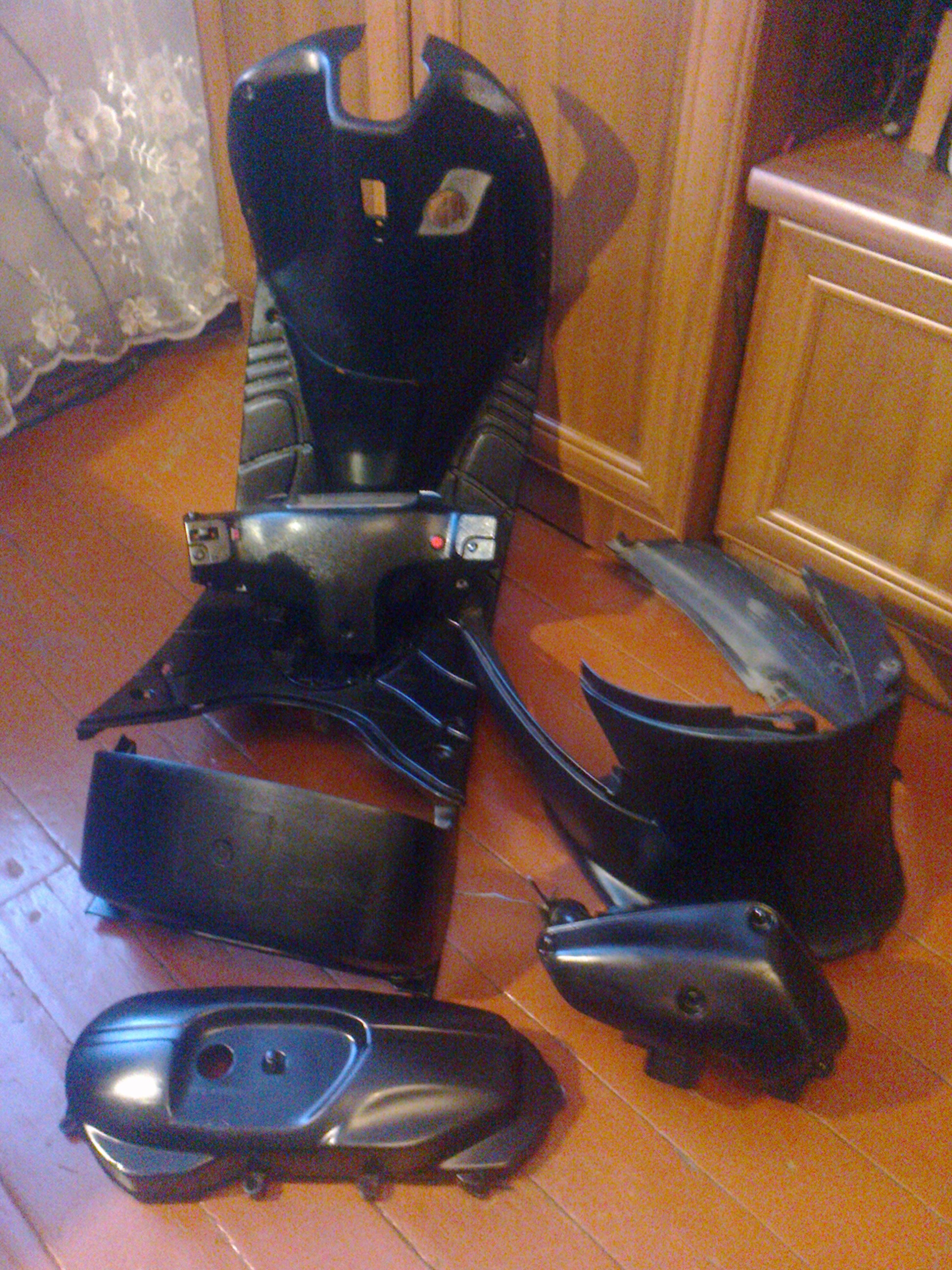

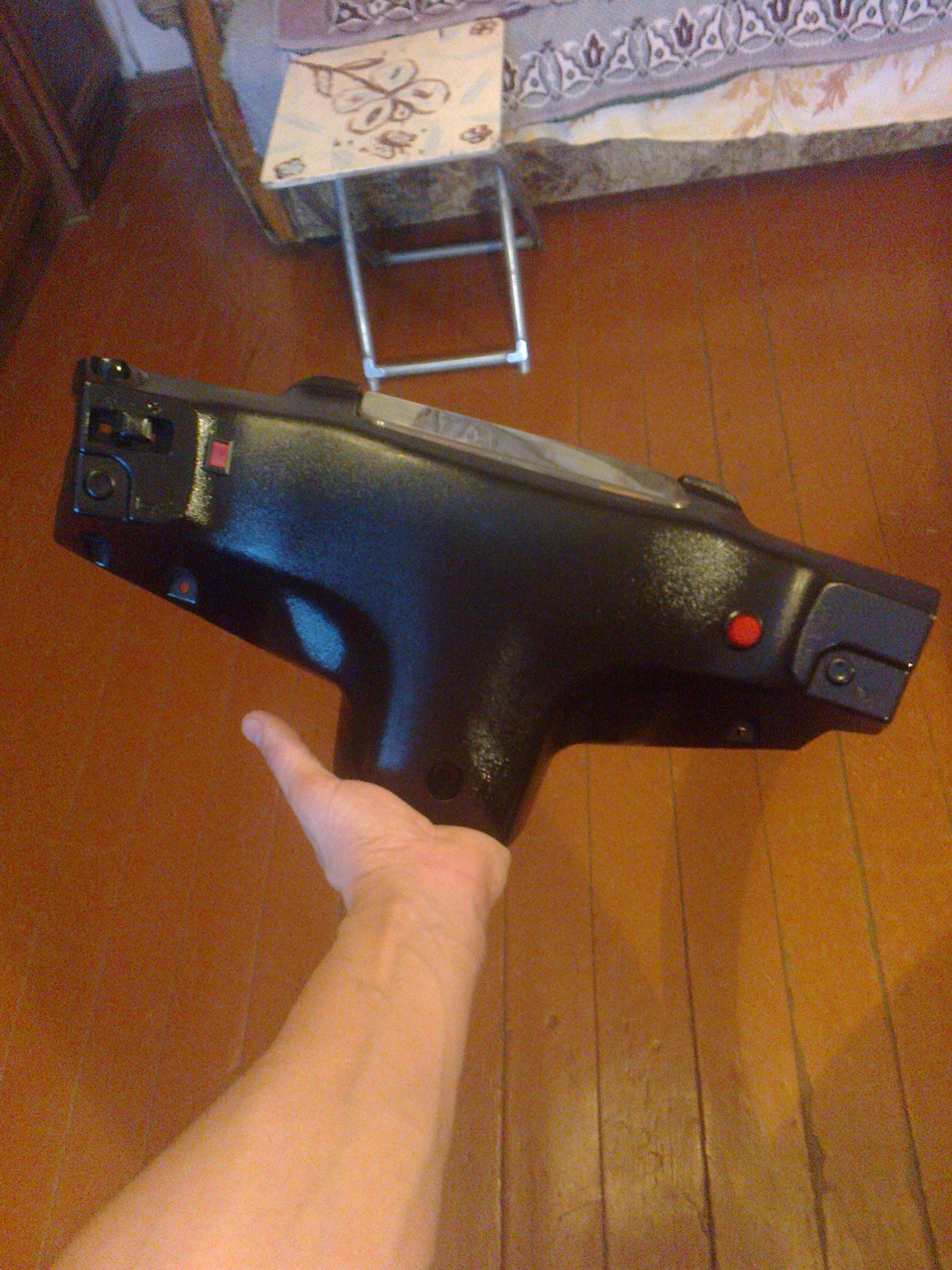

наконец то осенняя депрессия прошла и руки немного дощли до скутера,в следствии этого была разобрана передняя вилка,промыта и покрашена.
http://s019.radikal.ru/i620/1311/64/2238db76f619.jpg

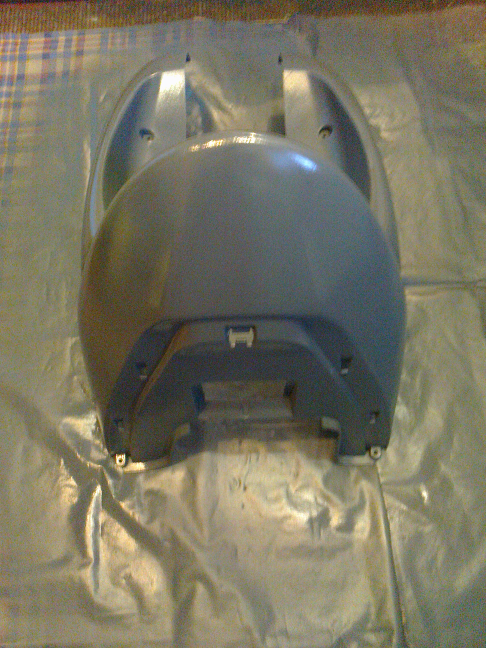

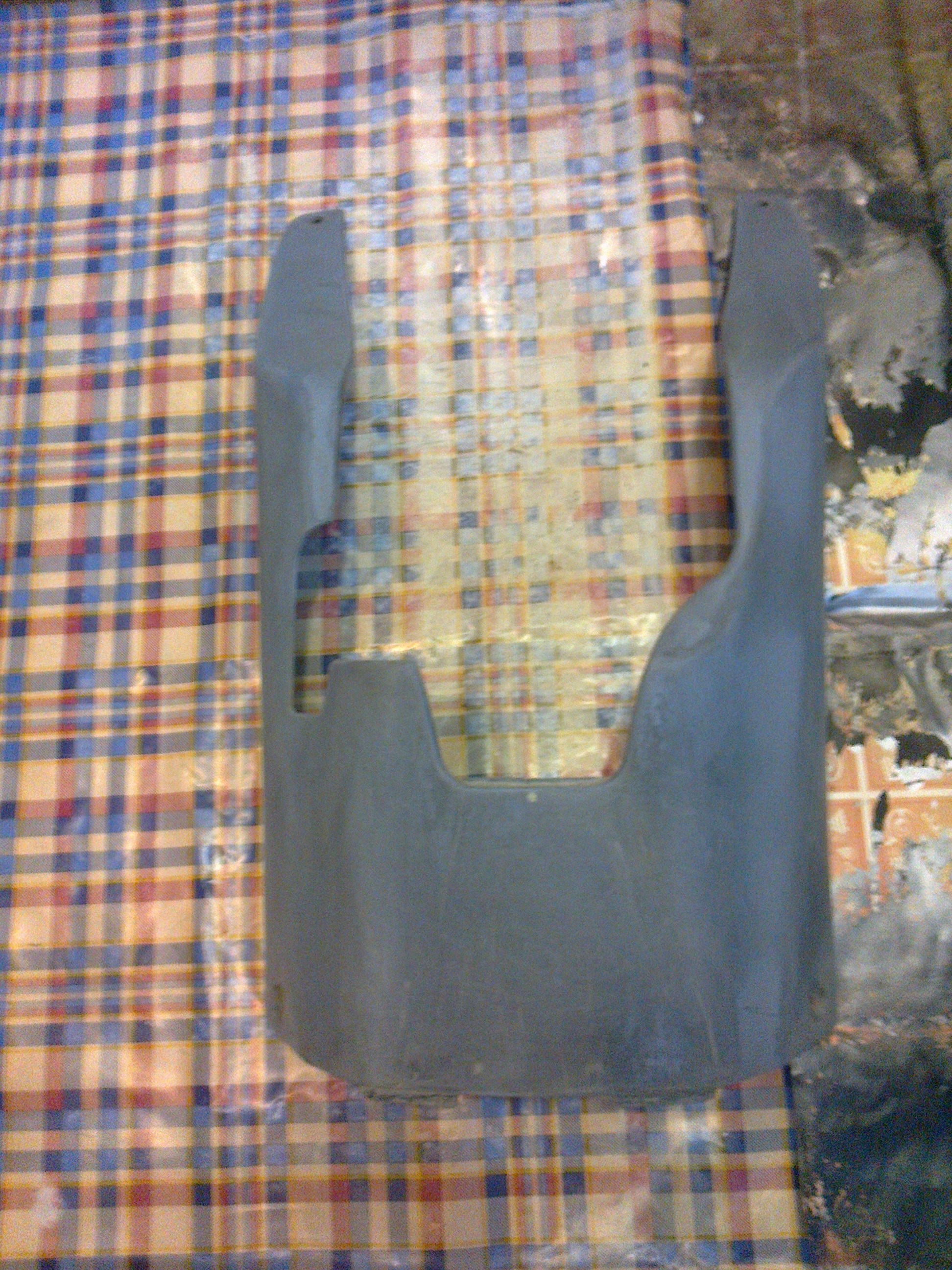

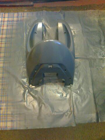

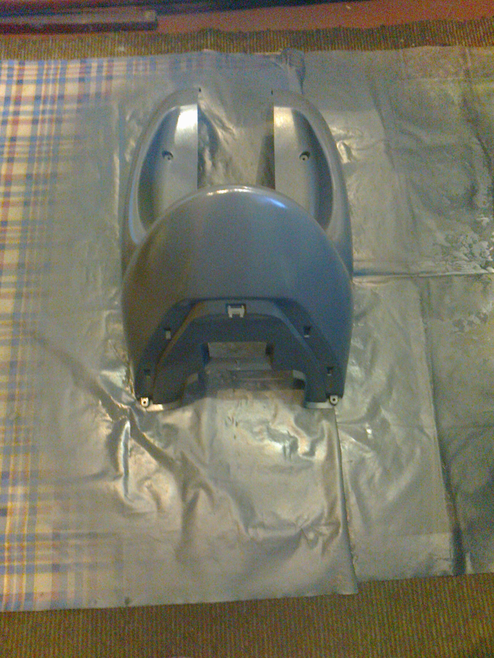

а также решил зашкурить все  царапины на пластике и покрасить.
до.
http://upforme.ru/uploads/000f/08/ec/83/t974423.jpg
http://upforme.ru/uploads/000f/08/ec/83/t733617.jpg
http://upforme.ru/uploads/000f/08/ec/83/t597492.jpg
после.
http://upforme.ru/uploads/000f/08/ec/83/t475838.jpg
http://upforme.ru/uploads/000f/08/ec/83/t367688.jpg

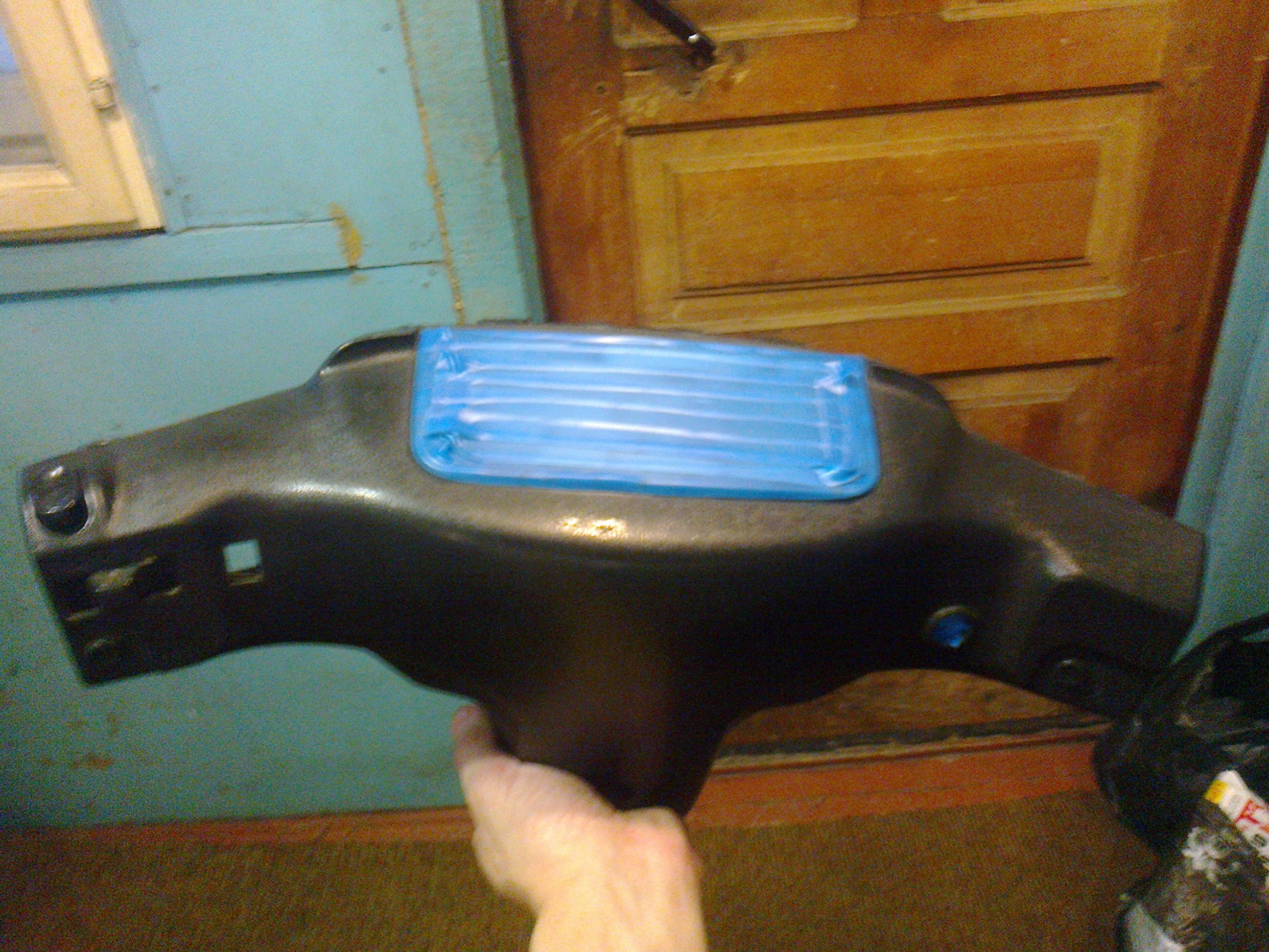

и всё бы хорошо,но не могу найти краску для покраски подклювника,в тот цвет в каторый он был покрашен,такой вот.
http://upforme.ru/uploads/000f/08/ec/83/t20657.jpg
http://upforme.ru/uploads/000f/08/ec/83/t414869.jpg
