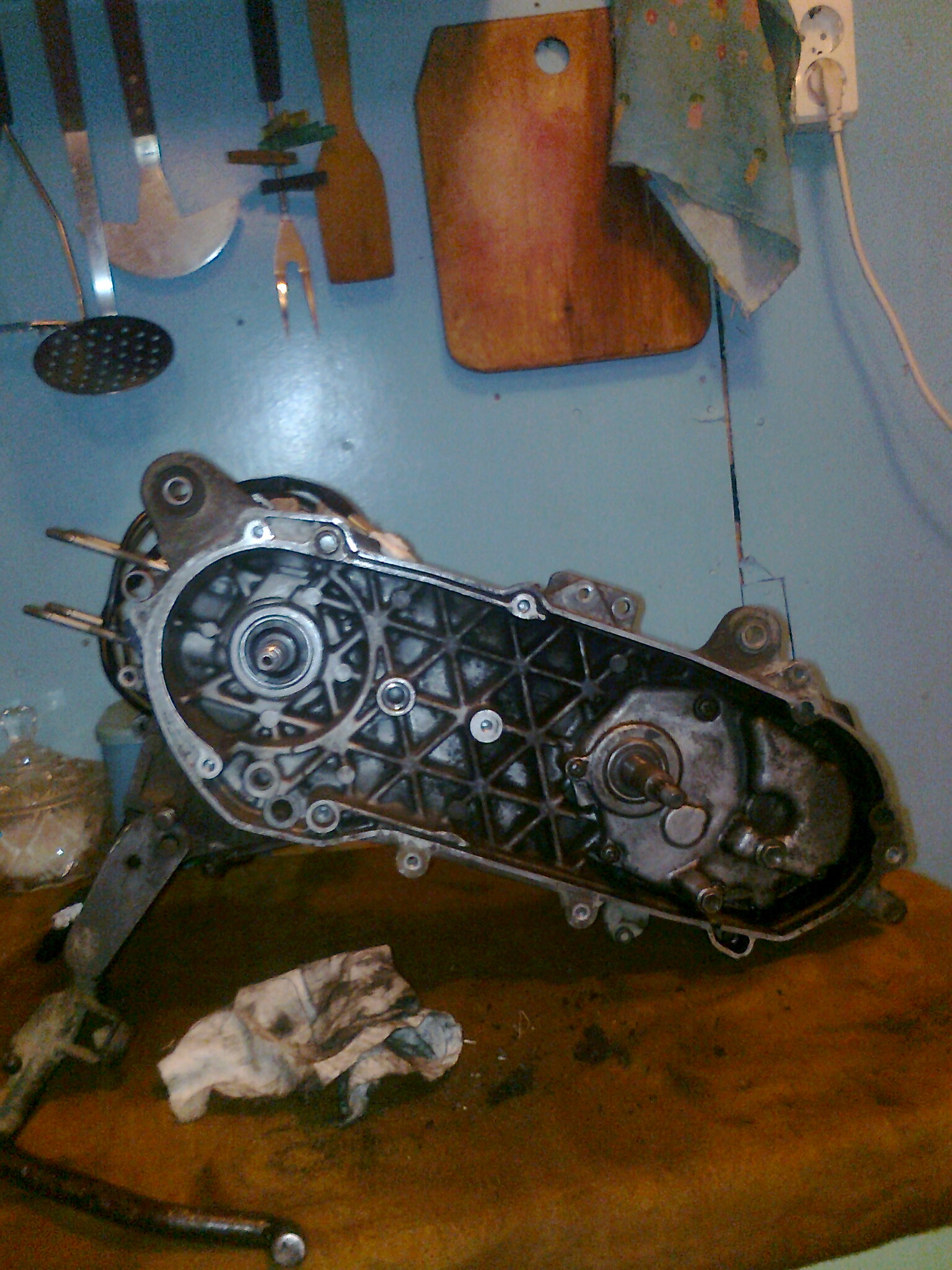

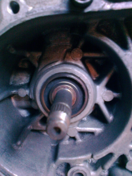

если появилась необходимость заменить сальник в картере,но сальника нужного размера нет,а заказывать с интернет магазина дорого ,то можно поставить сальник другого размера.вообщем со стороны вариатора у меня сальник должен стоять размером
22-40-6 (22внутрений диаметр, 40 внешний,6 ширина)у меня такого сальника не оказалось,поэтому я купил сальник 20-40 -8.
берём сальник,ложим его на болгарку и стачиваем до 6мм,после снимаем уплотнительную резиночку и смазываем посадочное место сальника и коленвала маслом,переворачиваем сальник и вставляем в картер другой стороной,другой стороной надо,потому что правельной стороной не залезет,после тупым предметом ,по внешней обойме сальника,по кругу, лёгким постукиванием забиваем сальник в картер(очень оккуратно надо делать,без фанатизма),после, от руки прокручиваем коленвал несколько раз для того ,чтоб резиночка в посадочном месте расправилась и легла как надо на коленвал,одеваем на место уплотнительную резиночку и собираем двигатель и если всё сделано оккуратно, то такой сальник будет служить долго и исправно.
http://upforme.ru/uploads/000f/08/ec/83/t245430.jpg
http://upforme.ru/uploads/000f/08/ec/83/t760362.jpg
у меня такой сальник работает уже второй сезон.

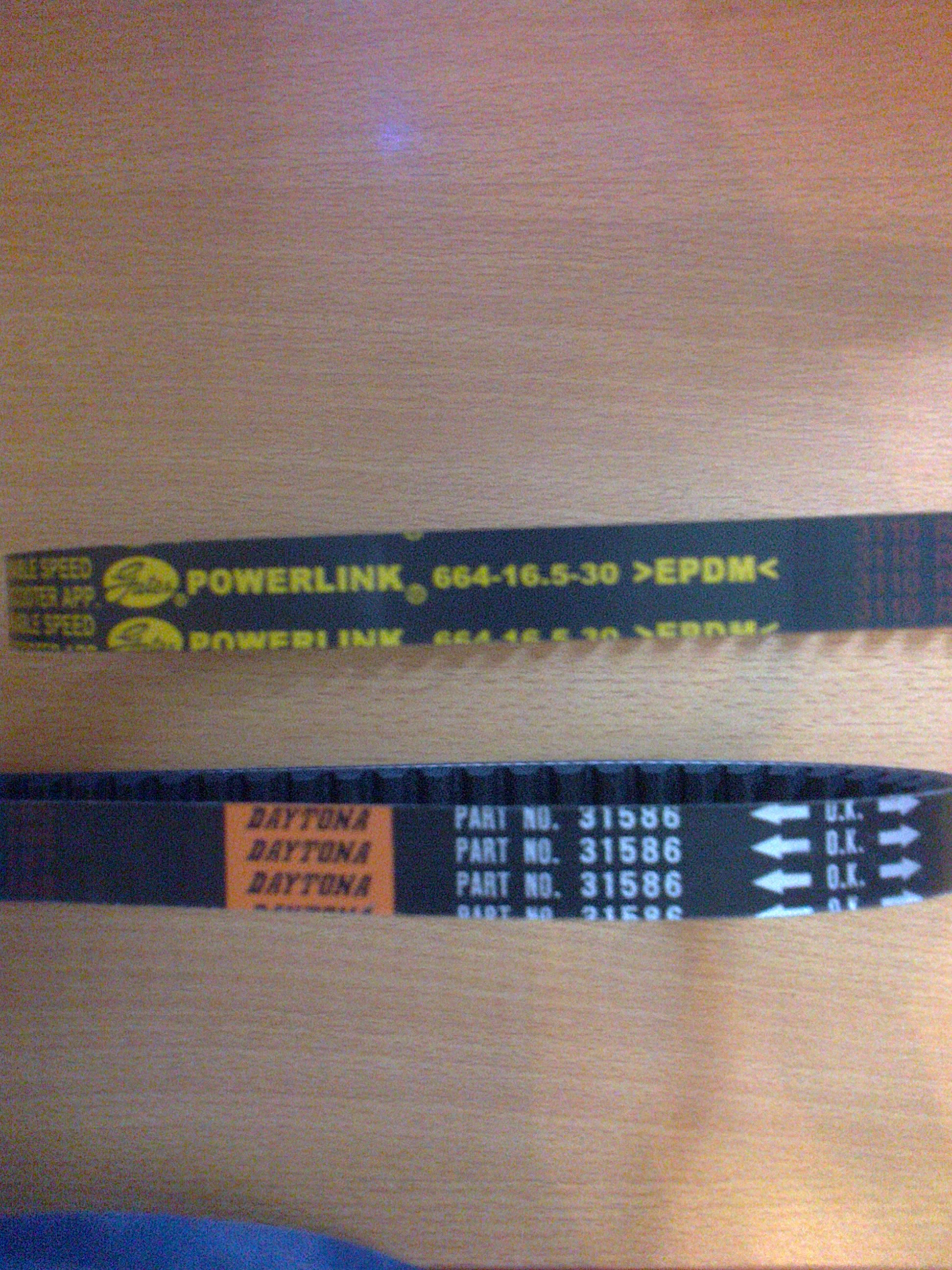

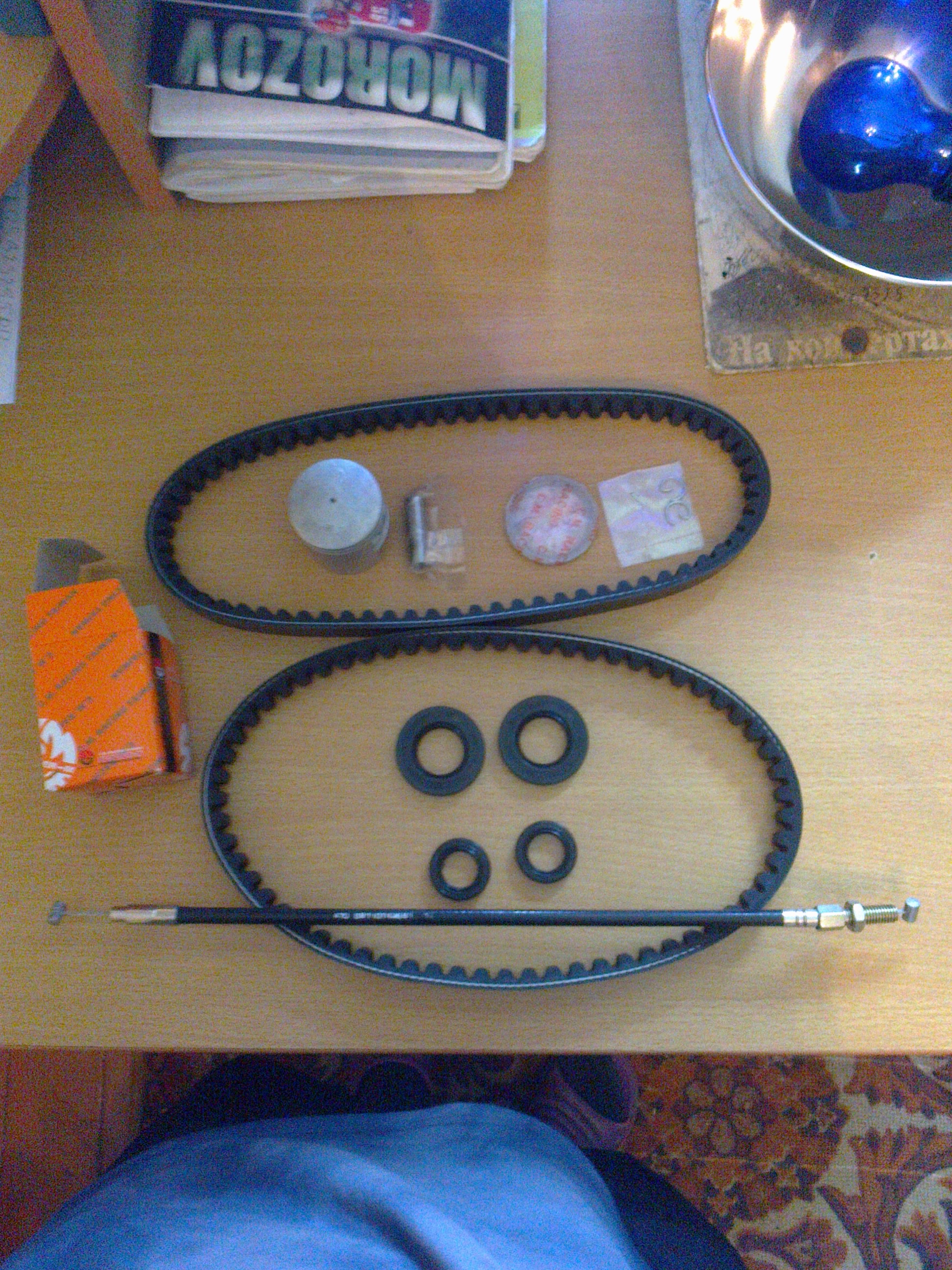

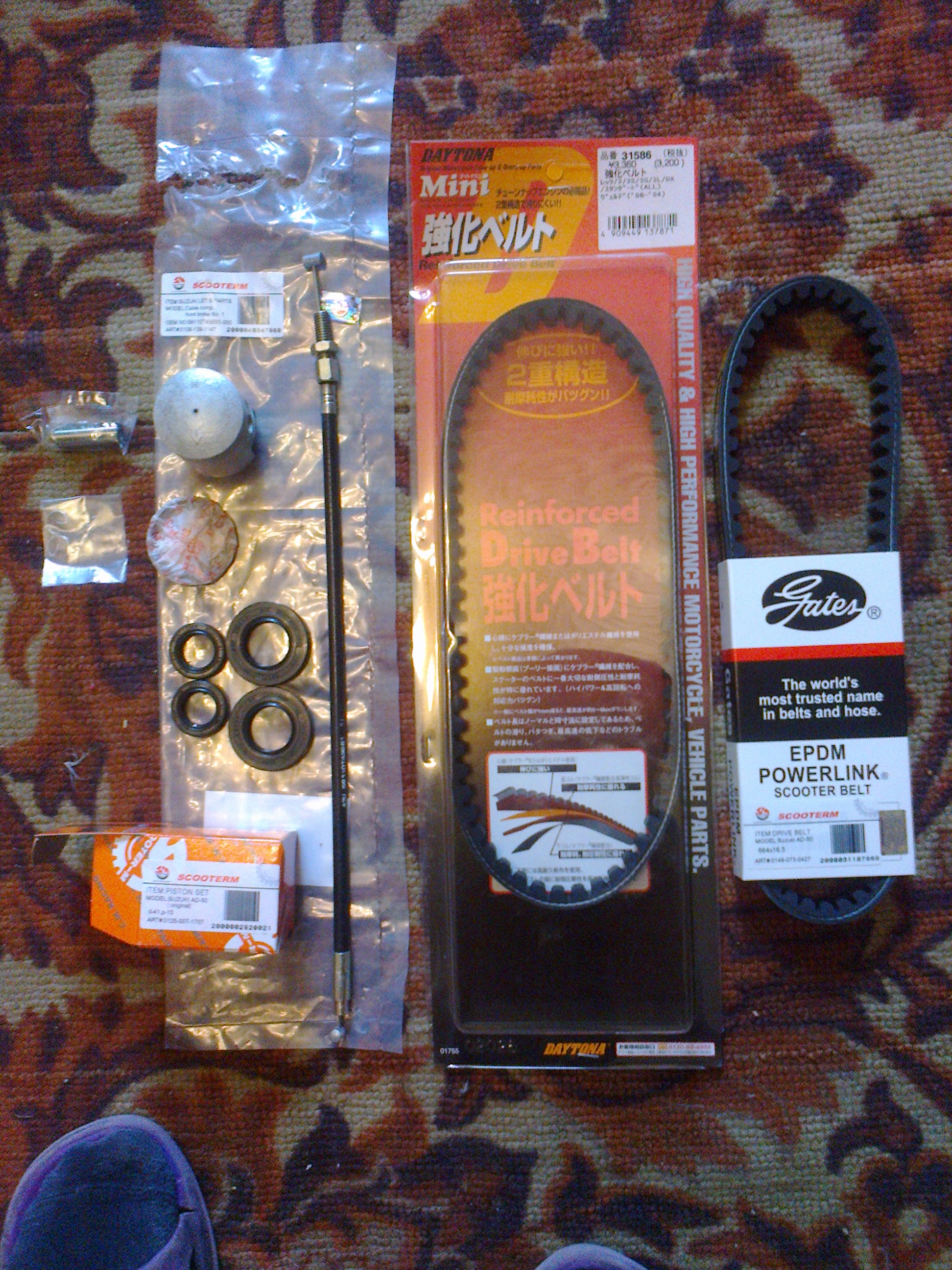

пришли запы со скутер- зипа
http://upforme.ru/uploads/000f/08/ec/83/t952515.jpg
http://upforme.ru/uploads/000f/08/ec/83/t157291.jpg
http://upforme.ru/uploads/000f/08/ec/83/t518932.jpg
http://upforme.ru/uploads/000f/08/ec/83/t231925.jpg
ремни уже поставил,дайтону на серебристый,гатез на чёрный.на серебристом со старыми роликами, сразу изменилась динамика в лучшую сторону,а вот максималка против ветра всего 64-65 км.а на чёрном после установки более тяжёлых роликов разгон остался таким же как и был, максималка 59,но зато разгон и ход скутера стал таким плавным и приятным,что мне перехотелось эксперементировать дальше с подбором роликов и я решил оставить всё как есть.

я о хороших ремнях два сезона мечтал и выкидывал деньги на китайские плохие ремни,вот и сегодня разобрав ньюшку обнаружил,что ремень каторый у меня стоял практически рассыпался,весь верхний слой облетел.

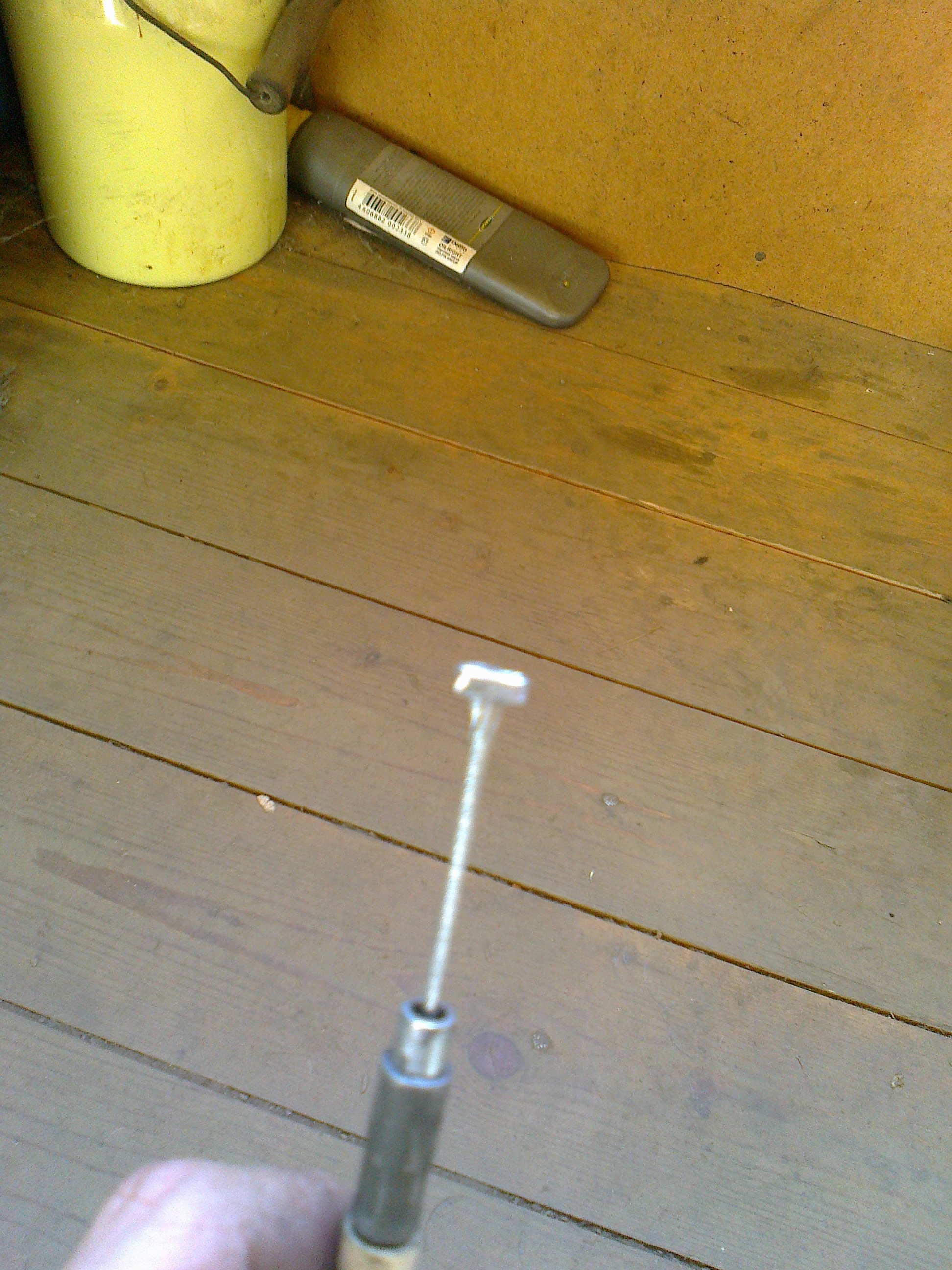

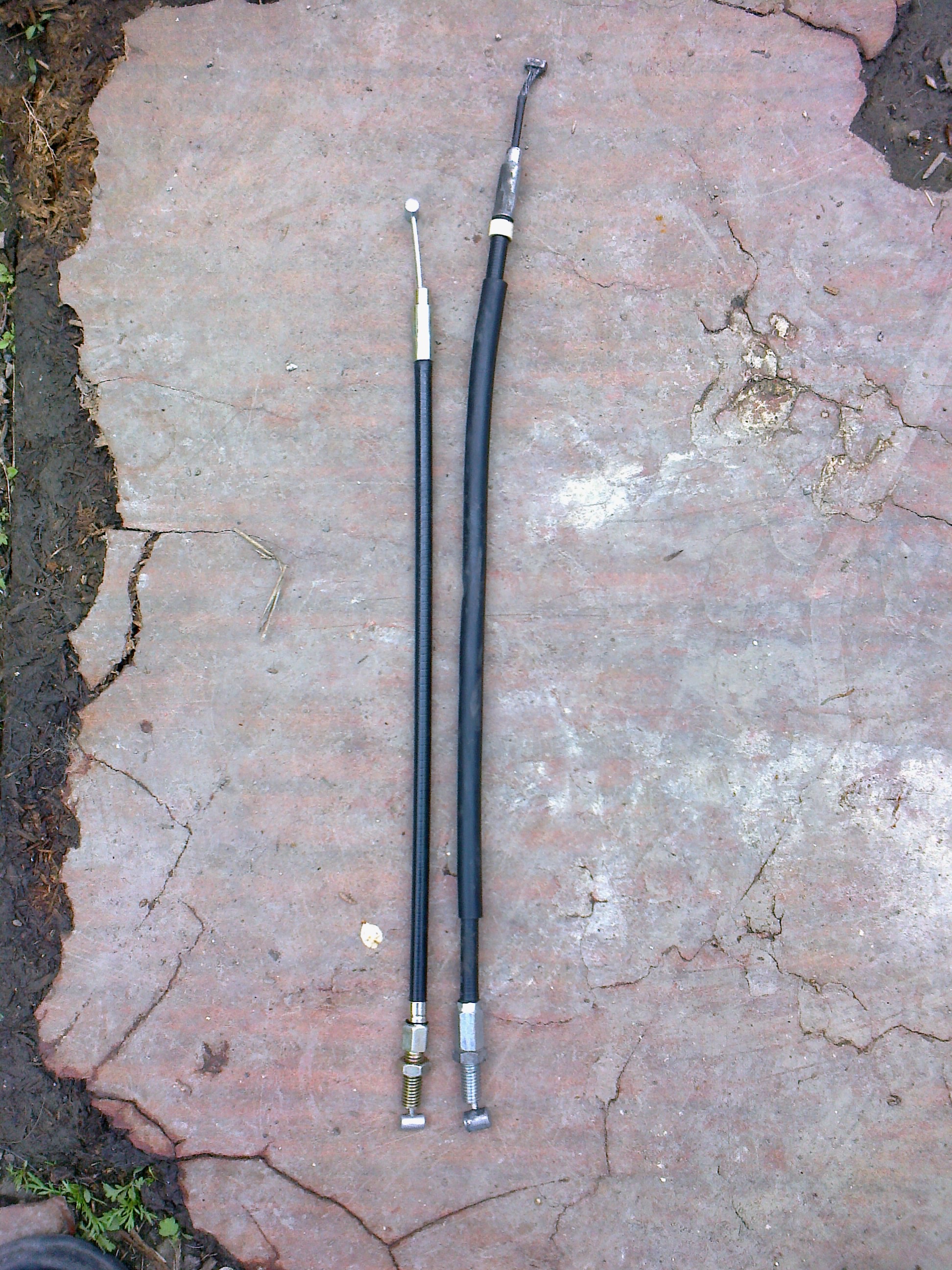

прикиньте заказал тросик тормозной на комби брейк ,а он оказался коротким,хотя на сайте было написано,что он на летс,а самое обидное,что никаких претензий предьявить  не получится,так как там на сайте есть размеры этого тросика и то что человек не сделал замеры своего вышедшего из строя тросика и не сравнил свои размеры с ихними это его проблемы.вот так на скутер зипе продают тросик на летс,каторый на летс поставить не возможно.
http://upforme.ru/uploads/000f/08/ec/83/t743753.jpg
75

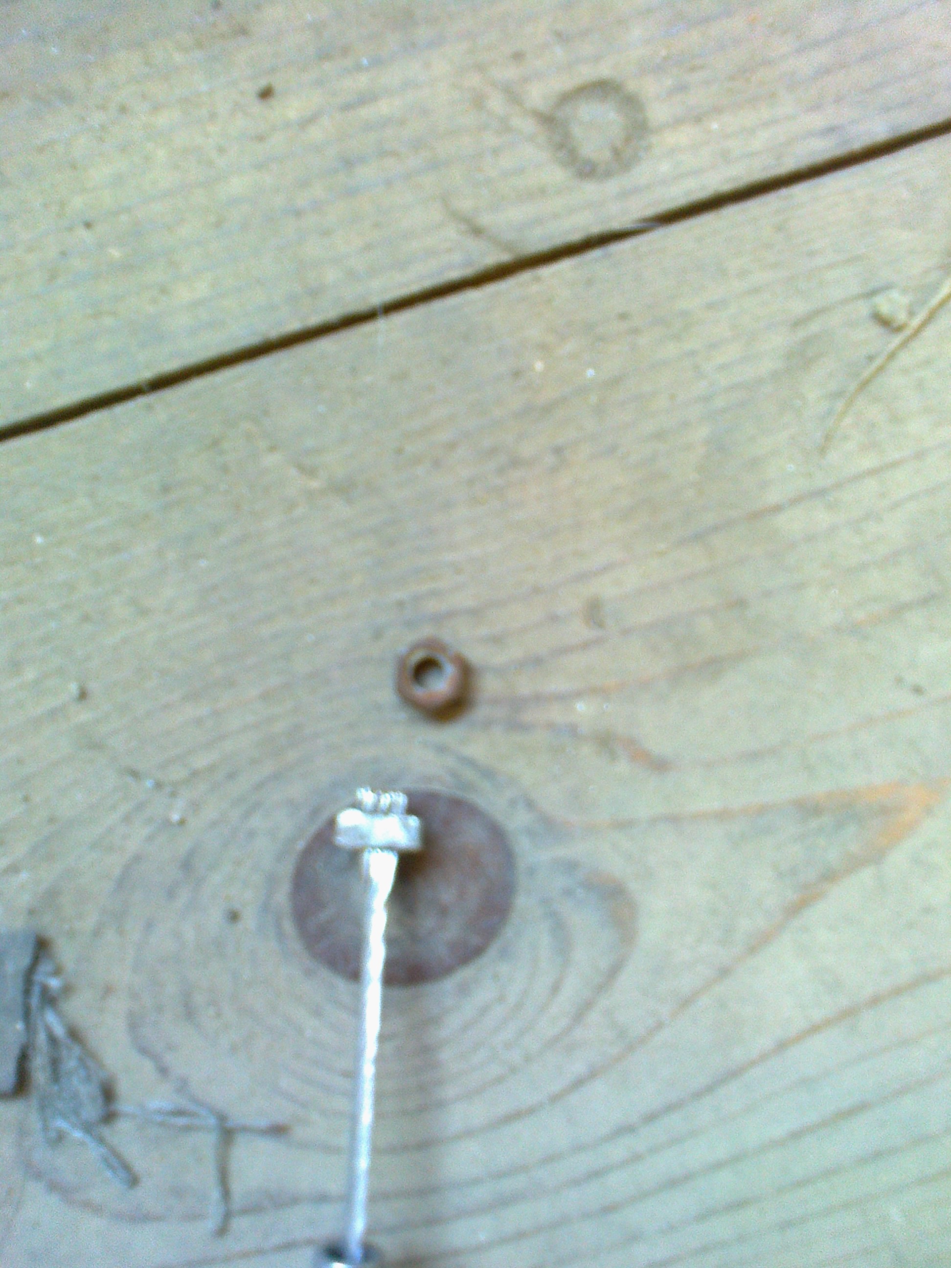

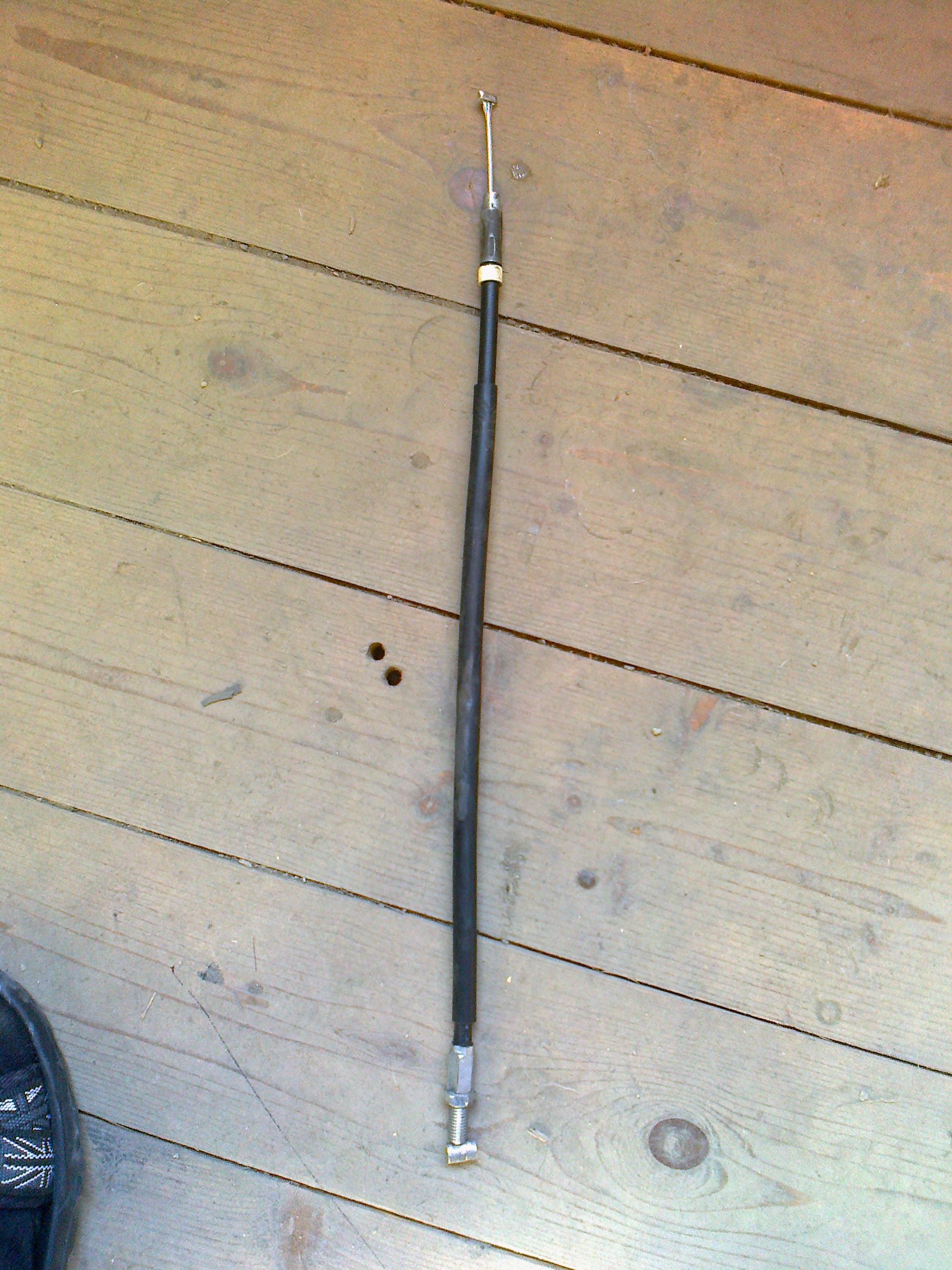

поскольку трос тормоза мне не подошёл,вышел из положения таким образом.купил в магазине тросик сцепления от крота,обрезал по длине родного тормозного тросика с одной стороны.,родной испорченный тросик вытащил из кожуха и вставил в него новый трос от крота.после чего,взял гайку под головку на 6мм,одел на край тросика и заплющил молотком.
http://upforme.ru/uploads/000f/08/ec/83/t535981.jpg
после зажал в тиски и обработал напильником,чтоб не было острых граней
http://upforme.ru/uploads/000f/08/ec/83/t177977.jpg
и всё, тормозной трос готов к применению с так же сделанным до этого родным тросикам я ездил полтора сезона.
http://upforme.ru/uploads/000f/08/ec/83/t96551.jpg.
ну и по затратам у меня вышло 130руб,а по времени изготовления минут 15.

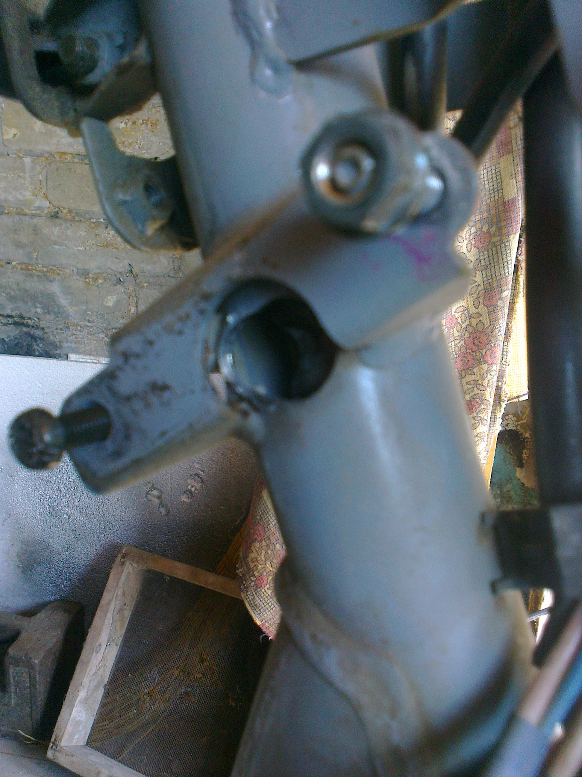

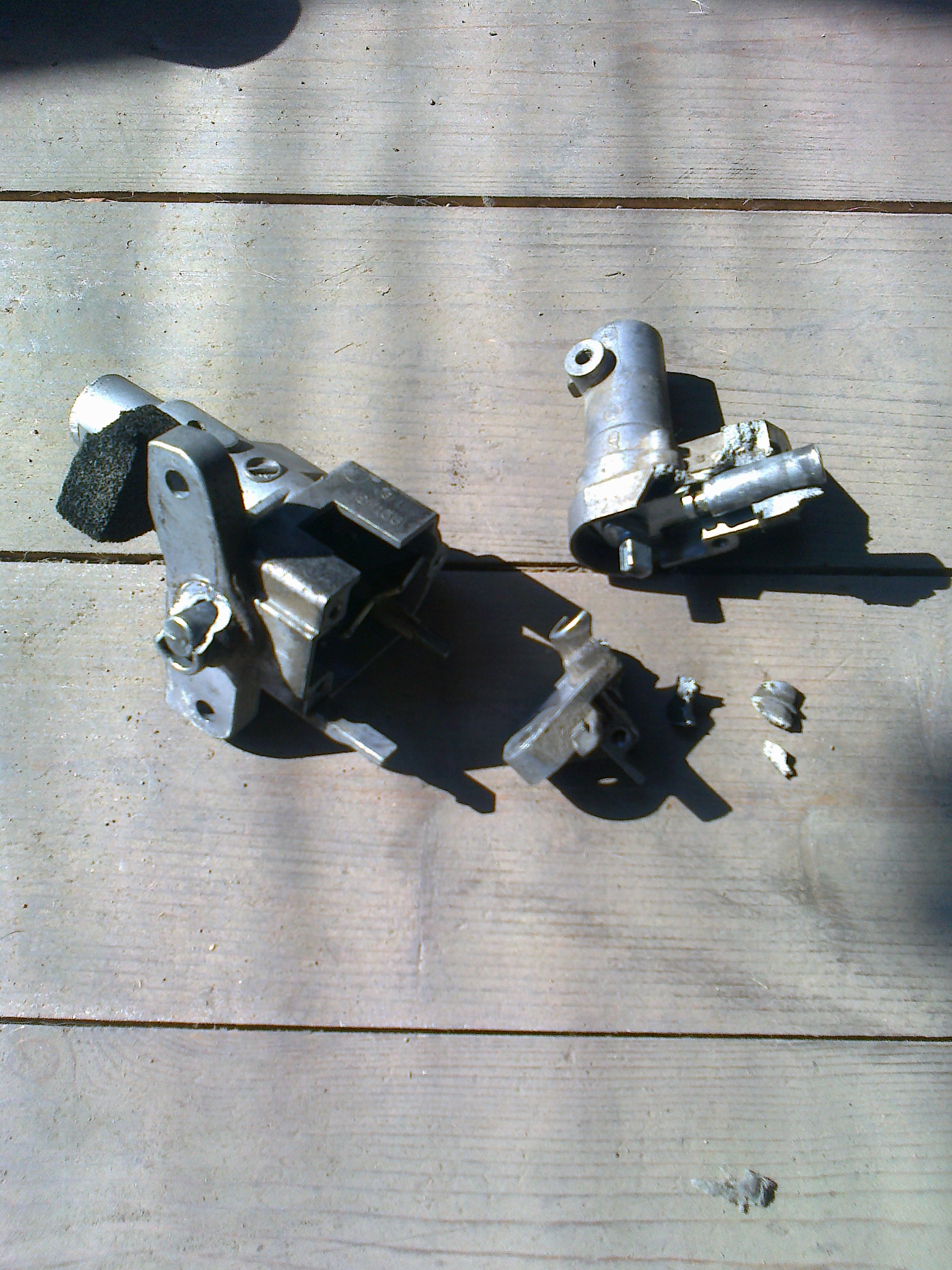

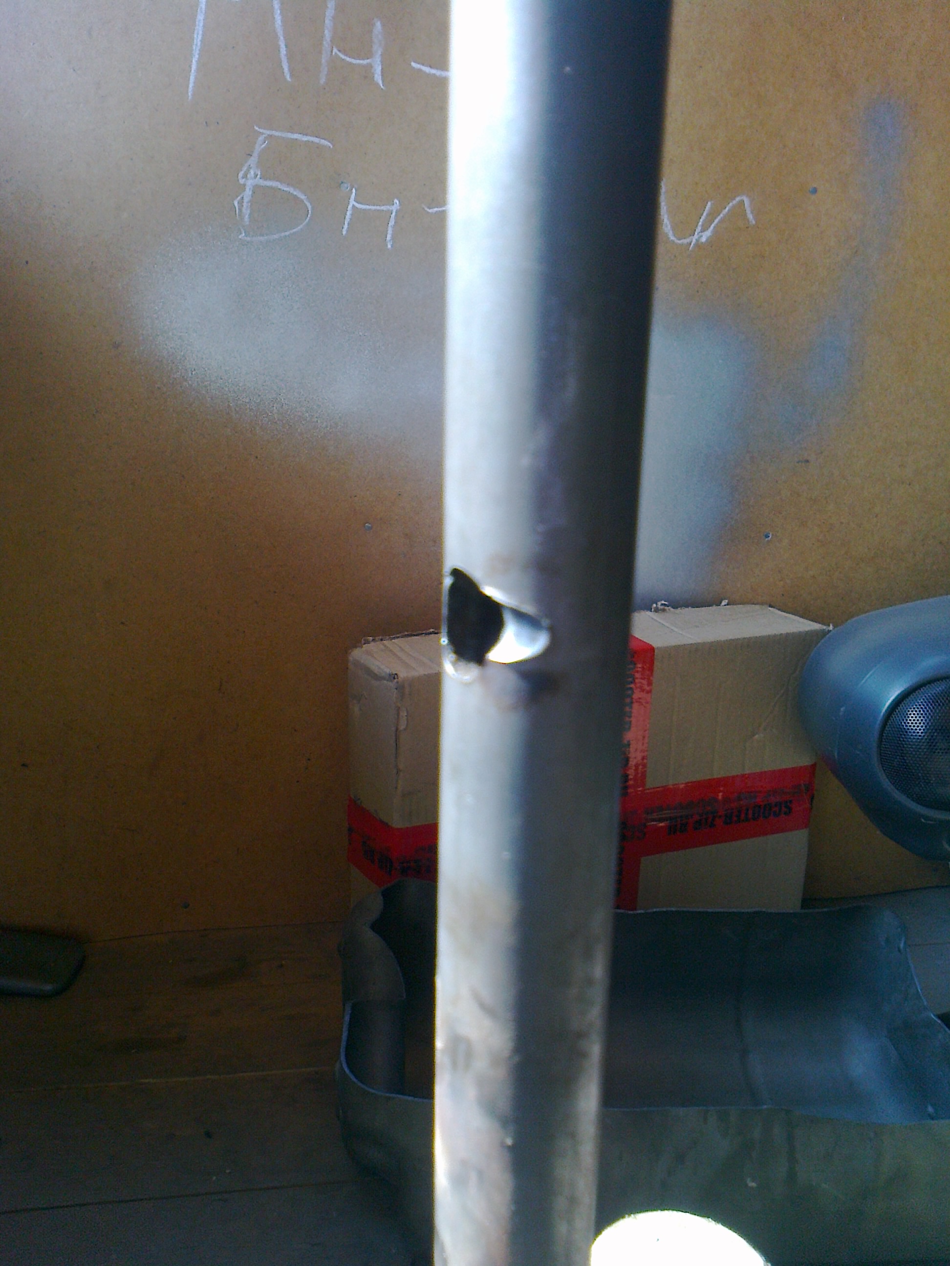

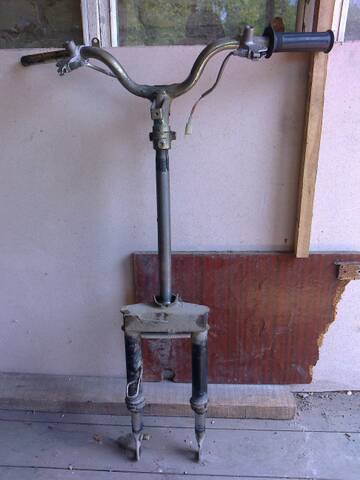

вчера пытались украсть скутеры перед воротами на ст динамо.были сломаны блокировки руля,но укатить их было не суждено так как в добавок к блокировке я фиксирую колесо через амортизатор цепью с замком в итоге.
1)свёрнуты 2 руля в правую сторону
http://upforme.ru/uploads/000f/08/ec/83/t812992.jpg
2)сломано 2 замка зажигания(оба треснули когда ломали блокировки руля)
http://upforme.ru/uploads/000f/08/ec/83/t185818.jpg
3)разбиты 2  гнезда блокировки руля на раме и 2 гнезда блокировки руля на самой вилке
http://upforme.ru/uploads/000f/08/ec/83/t165999.jpg
http://upforme.ru/uploads/000f/08/ec/83/t111092.jpg
кстати замки на летс 2 нью и летс 2 дх,не взаимозаменяемы у них разные  расстояния между болтами к  креплению  рамы и по фишкам.
