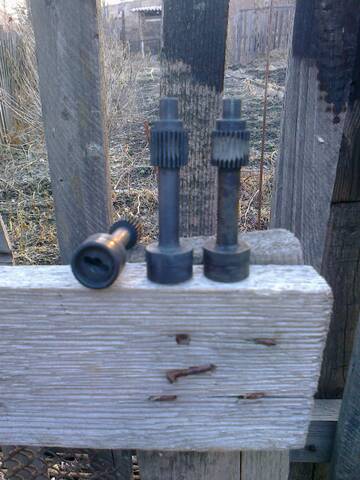

вообщем докопался я до источника своих проблем,перетрёс весь скутер,а проблема вот в чём.
вышел из строя пластмасовый привод маслонасоса,в следствии чего двигатель начал испытывать масленное голодание,поршень ,кольца от нагрева начали расширятся(перегреватся),в следствии чего скутер начал глохнуть при езде,плохо заводится,недержать холостые обороты.
завтра поеду за приводом,главное чтоб он был в наличии,а то это дифицитная запчасть на летс,а вообще у меня есть такая традиция,раз в сезон менять привод маслонасоса,а в этом сезоне я забыл его поменять,так что владельцы летсов не забываем посматривать в эту сторону,а не то в противном случае можно угрохать двиг полностью.

колено с подшипниками проверь . и лучше мешать масло с бензом . у меня зимой ссало из маслонасоса из за большой вязкости масла . так до сих пор мешаю масло с бензом . так надежней . хотя на моей моделе эт одна из надежных деталей
Поделиться46Суббота, 21 апреля, 2012г. 00:14
уже проверил,люфтов ни каких нет,кстати за них больше всего и переживал,так как с одной стороны ставил какой то корейский не помню чо за фирма,а с другой бу японский,а по поводу привода,я думаю,что это всё таки особенность именно моего скутера,а не всех летсов в целом,хотя могу и ошибаться,так как точного ответа не знаю.а вообще летс у меня ещё тот скутер.РS редактирую в 2021г,привод маслонасоса сьедало из за косячка на шлицевой части колена,установив новое колено,больше такое не повторяетя.

насчет привода маслонасоса я свой в скорости разберу до такого состояния и гляну как он устроен - может чего и подскажу толкового. А вообще, встретил вчера паренька на Летс 2 полуубитом договорился взять его с рук на запчасти, по словам парня он шестерню не менял никогда, а владеет им уже третий сезон...

это у меня на коленвале какой то косячок, с зубчатой передачей из за этого привода маслонасоса летят,меняю каждый сезон.

Щас вот, ковырялся на форуме, и пришла хорошая мысль в голову а почему бы тебе не отказаться от маслонасоса и не готовить топливную смесь вручную, заливая непосредственно в бензобак? Это решит проблему с износом шестерни маслонасоса + даст полную уверенность в том что масло в двигатель поступает исправно. Плюс потерпев до замены коленвала, позволит решить и довольно частую замену дорогостоящего привода маслонасоса...

да он 200 рублей всего стоит.
Поделиться53Четверг, 26 апреля, 2012г. 11:51
А время которое ты тратишь на то чтобы его купить и на то чтобы заменить?
Мне было бы жалко столько времени
+ 3*200=600 наверняка в следующем сезоне сумма увеличится и сравняется с ценой как раз на новый коленвал... http://mosmoto.ru/catalog/tovar/3637 - через 2 сезона

никогда не экономьте на таких вещах как колено и подшипники !! поставьте новые не скупитесь . хотя можете покупать бу если хотите посреди сезона мотор половинить
