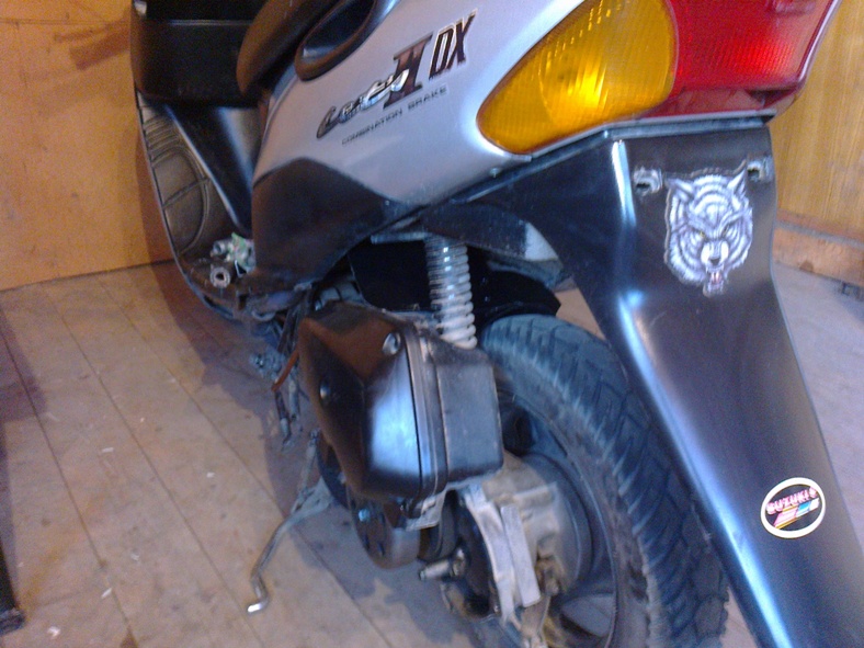

максималка 67 по прямой,установлен вариатор малосси honda  толстый вал 14 мм м517484,но правда цпг у меня сборная китайская солянка,состоит из see piston и sss piston думаю про качество говорить смысла нет,все и так знают, ремень не стандартных размеров,писал выше,плата сцепления 3-х колодочная от suzuki sepia.

вроде неплохо .  мое отношение к малокубатурным  сузуки неахти ,  так что лучше промолчу . как организовал защиту карбюратора ? просто на фото плохо видно .  затея с подбутыльником от краски мотип мне понравилась ))

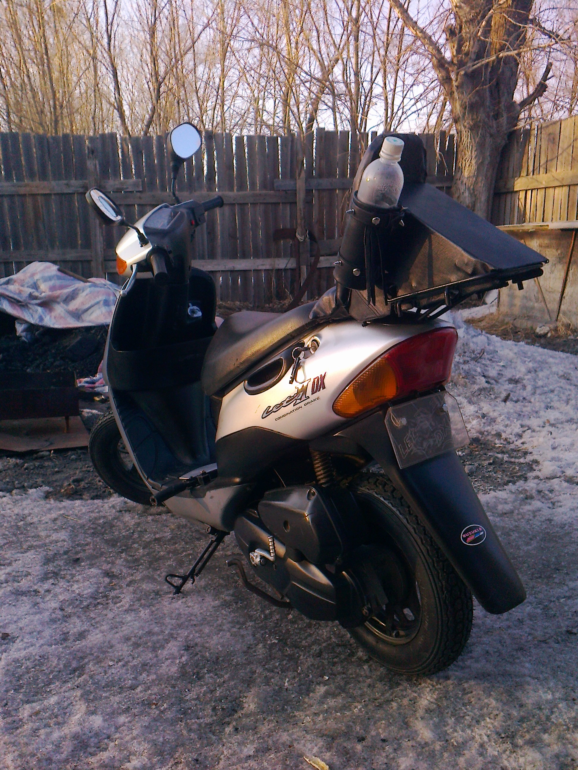

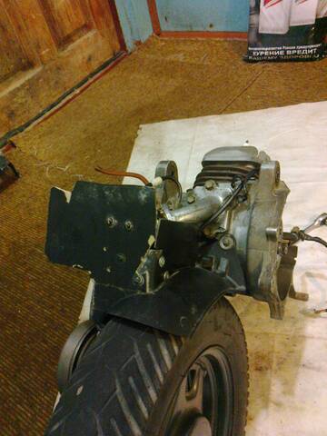

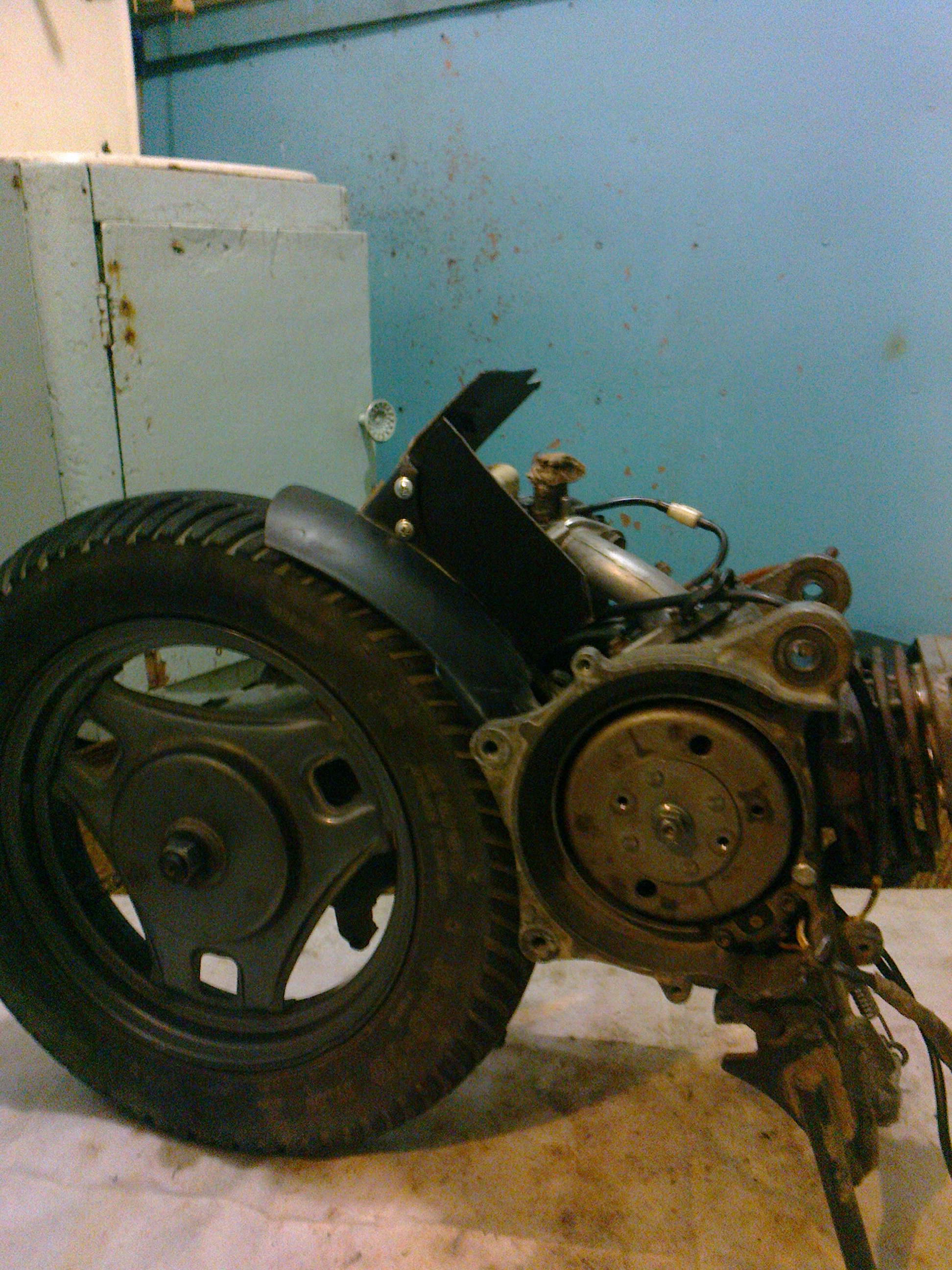

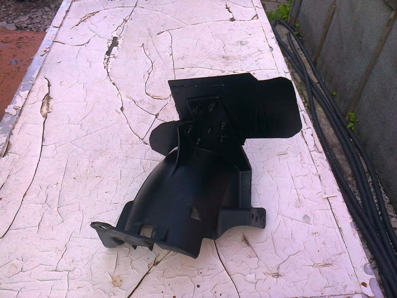

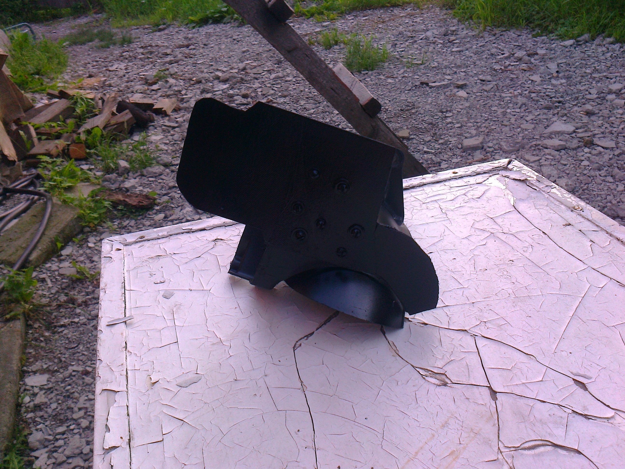

у нас на летсах толстый вал 14 мм,поэтому и ставим хондовские с толстым валом,а по поводу защиты это уже второй вариант,в первом варианте часть защиты под весом двух человек постоянно ломало.дело в том ,что подкрылок на крыле в стандарте не справляется со своей задачей по защите от грязи и карб закидывает, не по детски,поэтому на этот подкрылок было сделано продолжение из лёгкого пластика,такое по форме ,чтоб его не ломало при нагрузке на скутер,просверлены отверстия тонким сверлом и прикручено на болтики что бы можно было в случае чего снять эту защиту,с болтиками я конечно перебрал малясь,но это исправимо
вот первый вариант посмотри и потом поймёш,что было добавлено во втором там изменений не много просто была добавлена часть пластика на подкрылок с боку.http://upforme.ru/uploads/000f/08/ec/83/t299162.jpg

да  ,  спасибо .  понял . у меня на дио закидывало конечно,  но не так сильно )))  делал просто ради чистоты .  или ради того что прям так сильно закидывает?

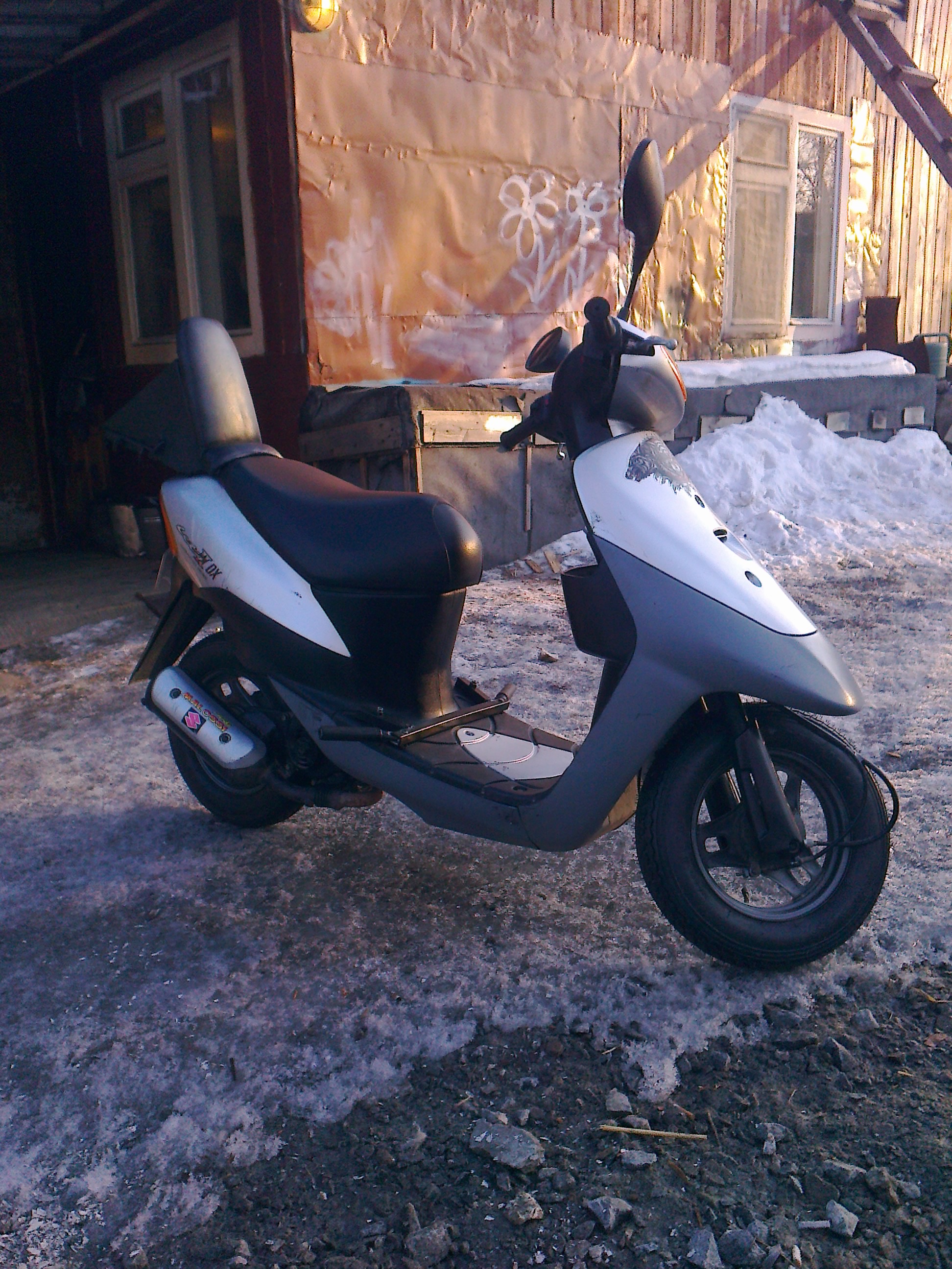

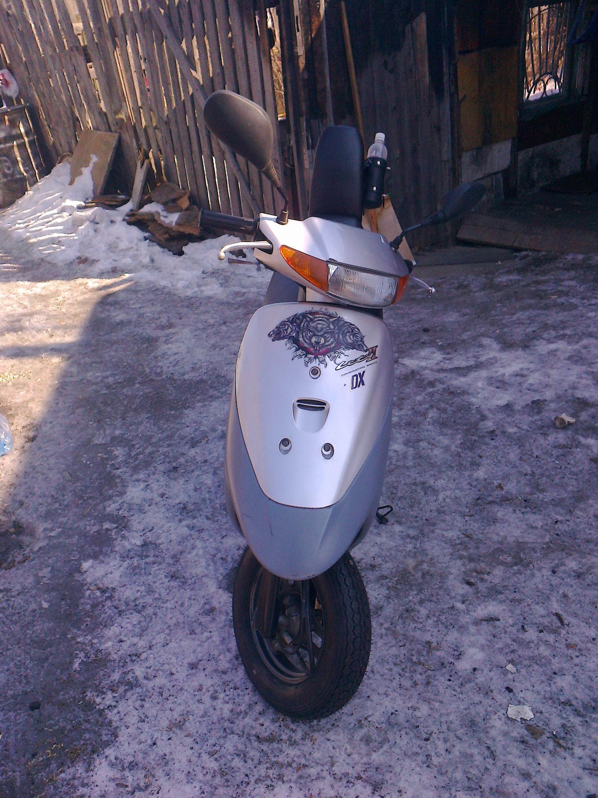

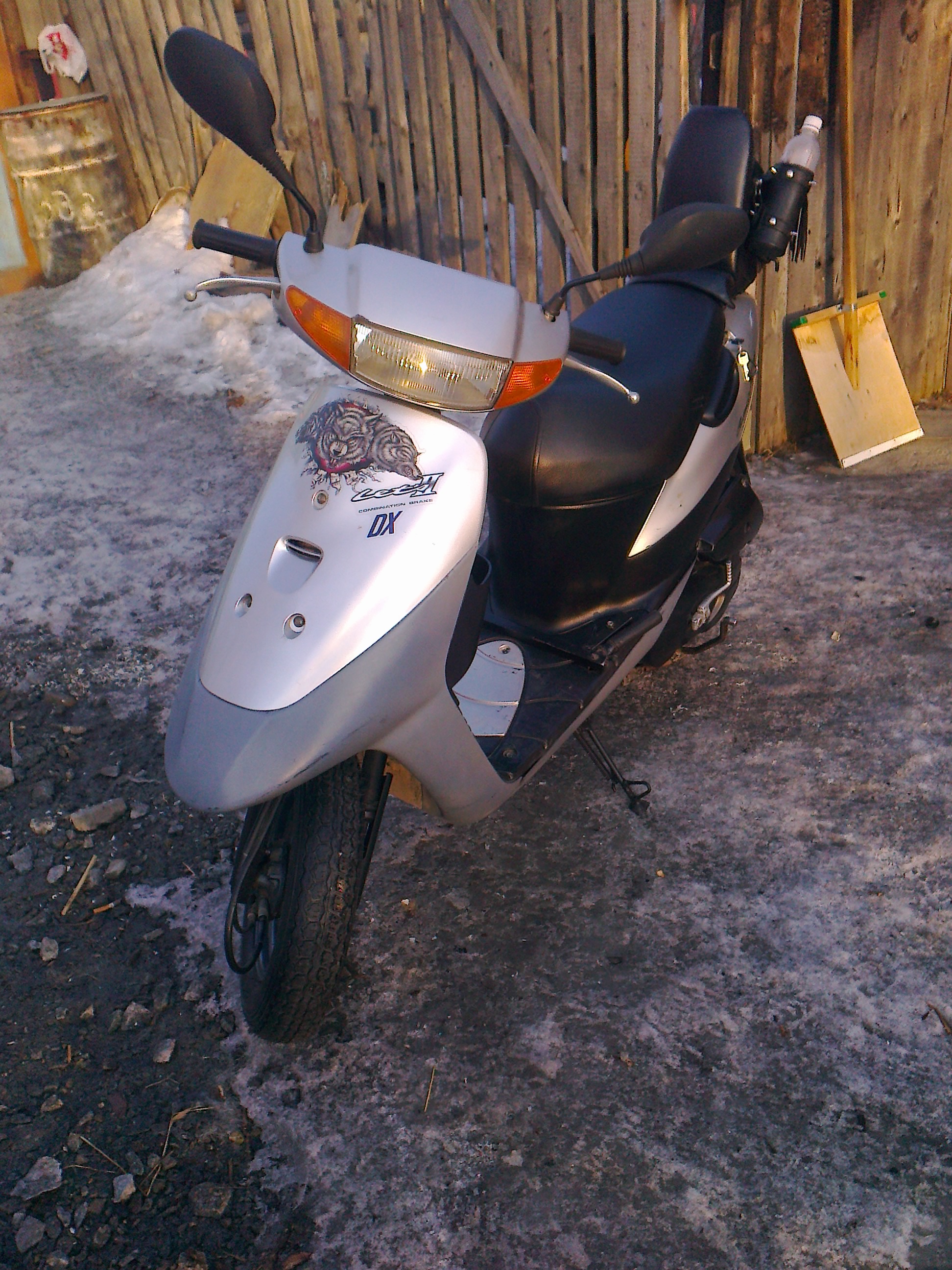

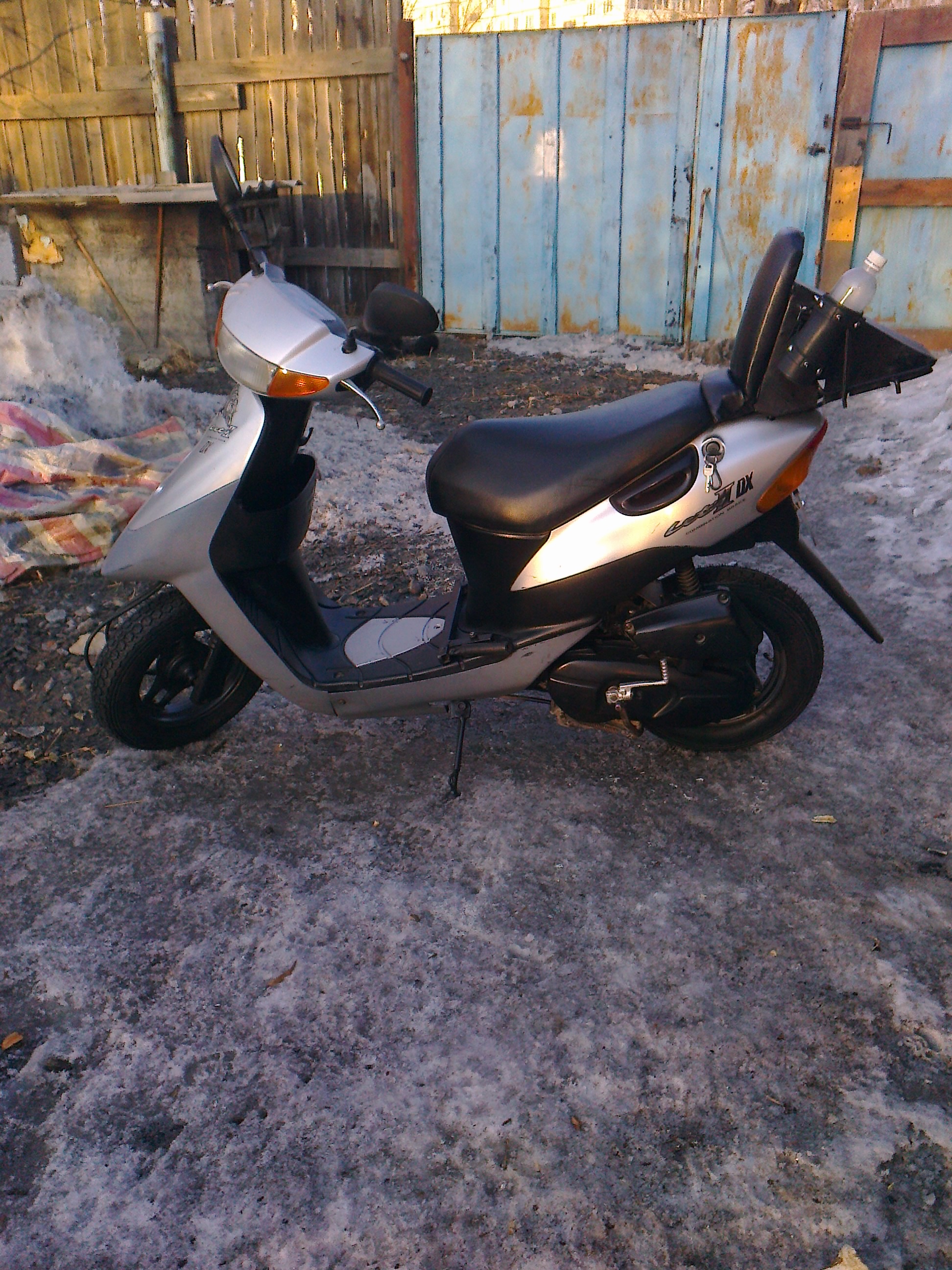

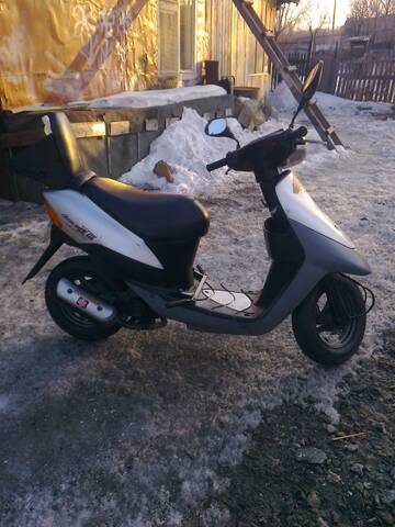

legacyb4sti это старые фотки.lavinhttp://uploads.ru/t/J/T/6/JT6v0.jpg
http://uploads.ru/t/n/7/2/n72tF.jpg
http://uploads.ru/t/n/9/j/n9jsx.jpg
вот так всё это выглядит и стоит на скутере.кстати вариатор с летса подходит вам на хонды,те у каторых толстый вал14ммм,а если ваш на наш с толстым валом14мм то у нас+5км,а если малоську+10км тюнинг ;)
делал ради того чтоб не закидывало грязью, каждый день по плохой дороге приходится на работу ездить,а когда дождь пройдёт,ну сам понимаеш.

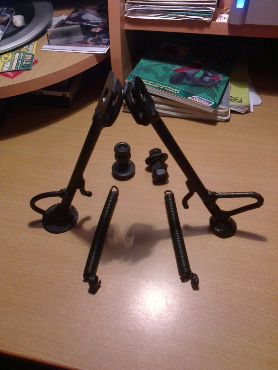

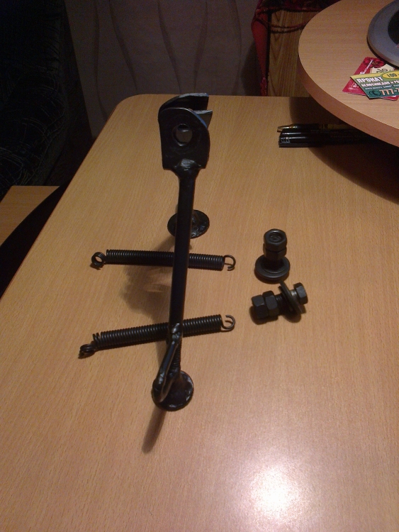

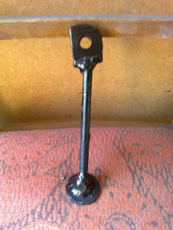

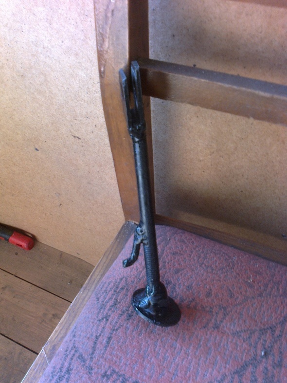

ну вот сегодня всё таки купил себе жаростойкую краску,для того чтоб покрасить глушитель на ньюшке,каторый у меня постоянно обгарает.но пока сам глушитель не красил. решил посмотреть как она ляжет и в качестве подопытного решил покрасить боковые ножки.
http://upforme.ru/uploads/000f/08/ec/83/t487303.jpg
http://upforme.ru/uploads/000f/08/ec/83/t768931.jpg
http://upforme.ru/uploads/000f/08/ec/83/t83009.jpg
http://upforme.ru/uploads/000f/08/ec/83/t107352.jpg
Отредактировано palladin (Суббота, 17 марта, 2012г. 23:43)
35
обдереЦа.... а у тебя они по обоим сторонам что-ли?

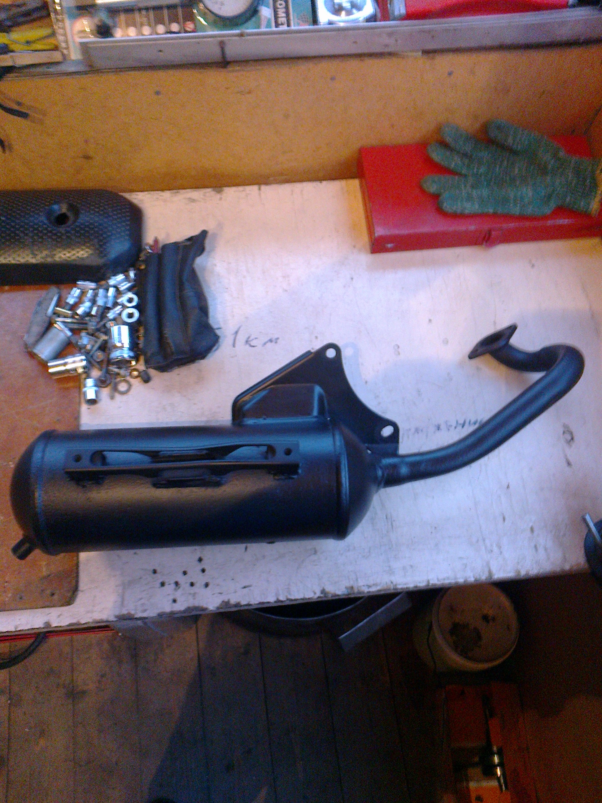

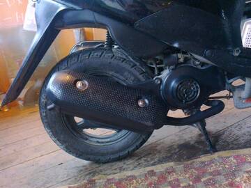

у меня два скутера lets 2 dx и lets 2 new,а вот и глушитель поспел
http://upforme.ru/uploads/000f/08/ec/83/t987686.jpg
http://upforme.ru/uploads/000f/08/ec/83/t551235.jpg

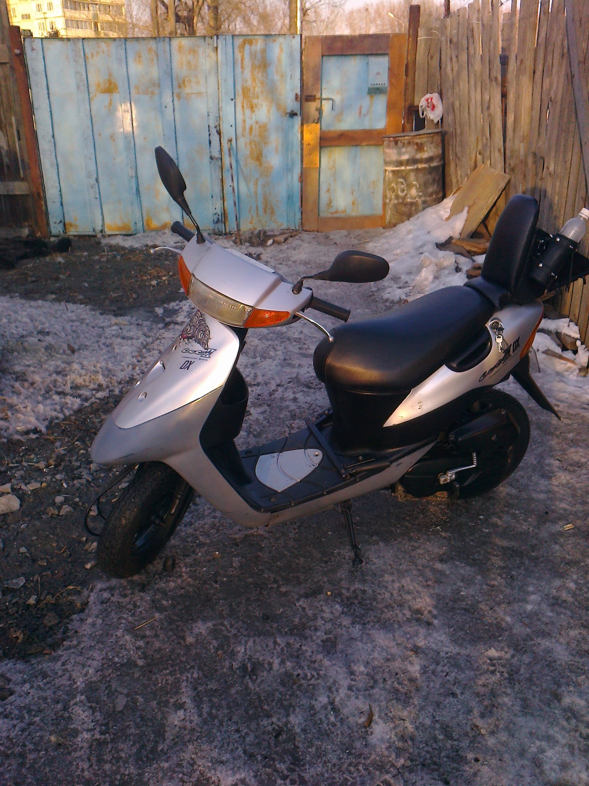

ну что ,собрал я свой скутер и в этот сезон он входит с компрессией 8 очков,по видимому к  середине сезона придётся заниматся заменой поршневых колец.ну и вот так он выглядит сейчас,правда не такой красивый как,полтора сезона назад после покраски.
http://upforme.ru/uploads/000f/08/ec/83/t67155.jpg
