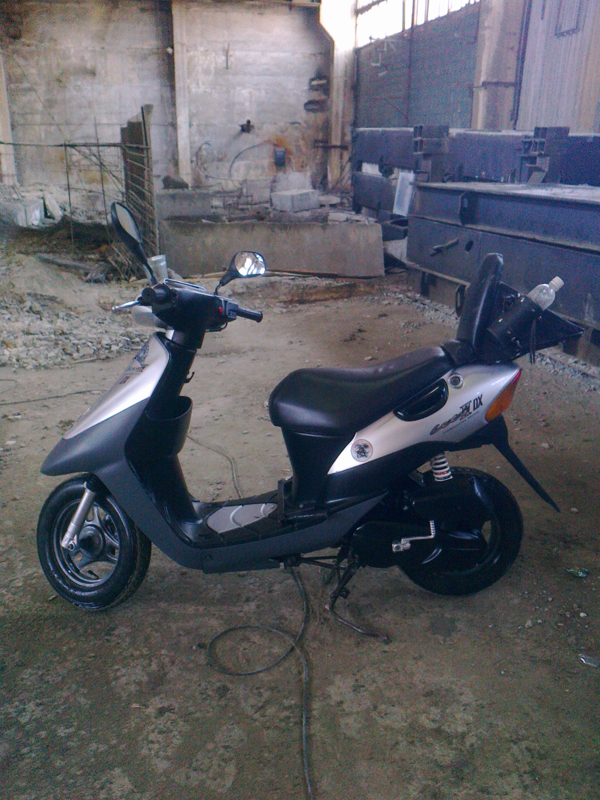

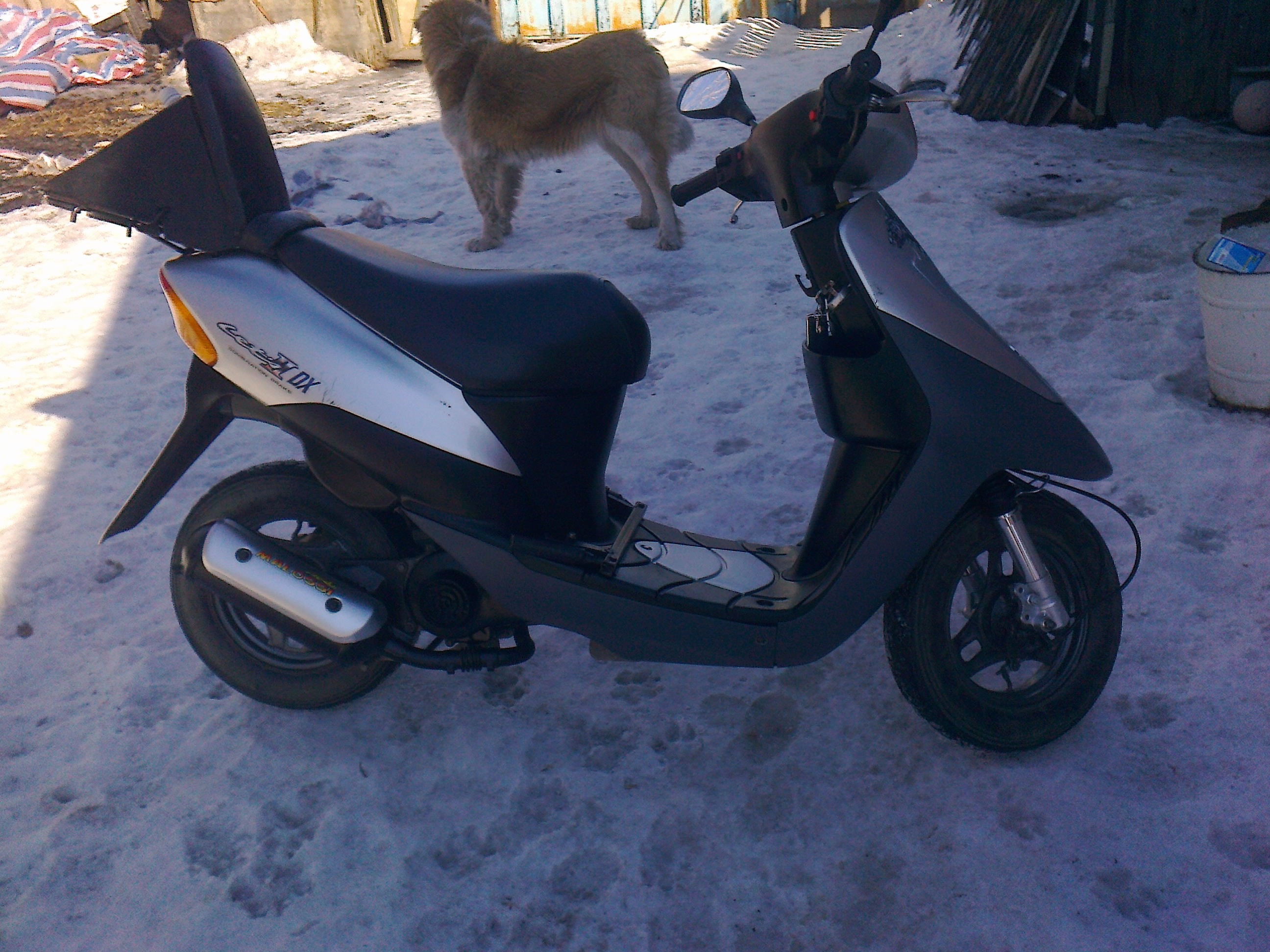

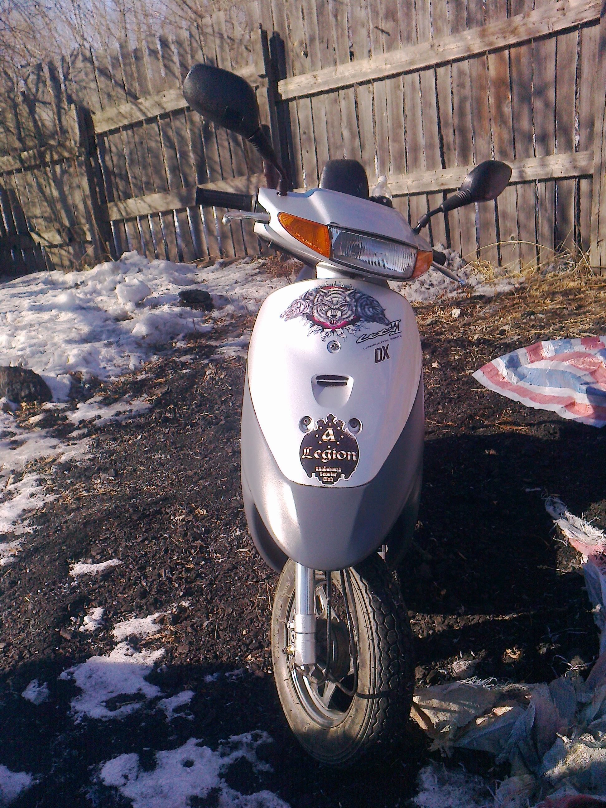

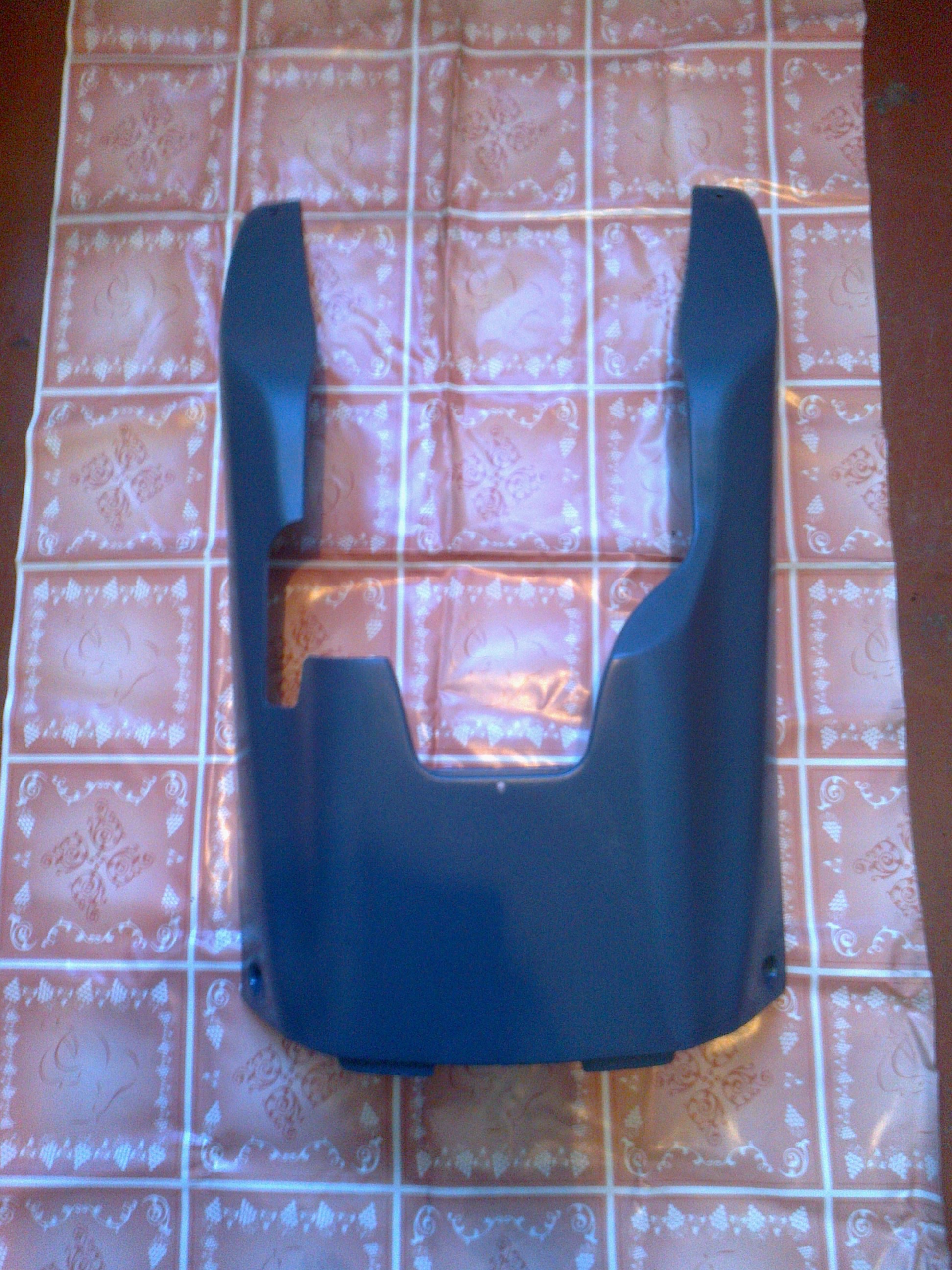

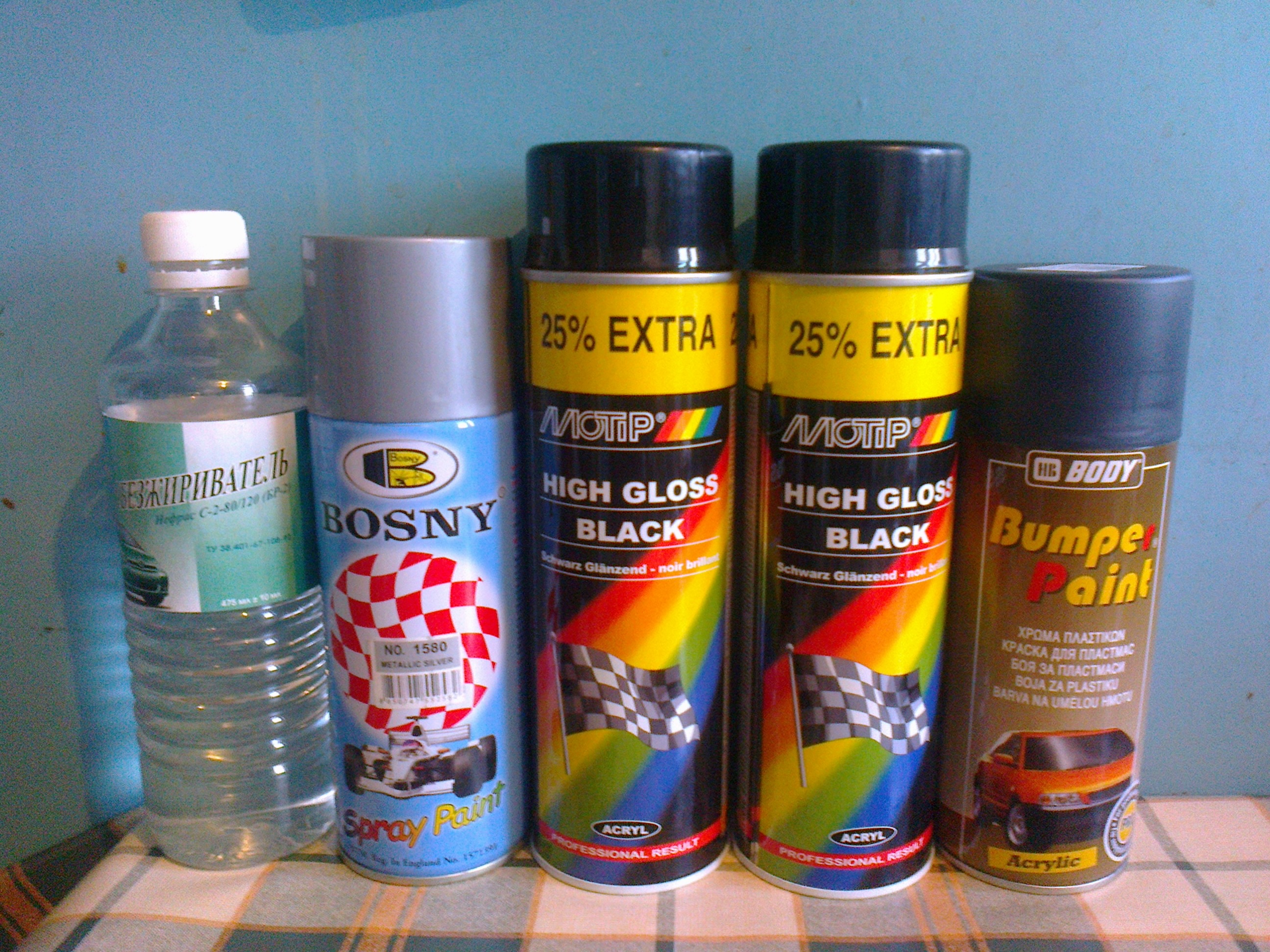

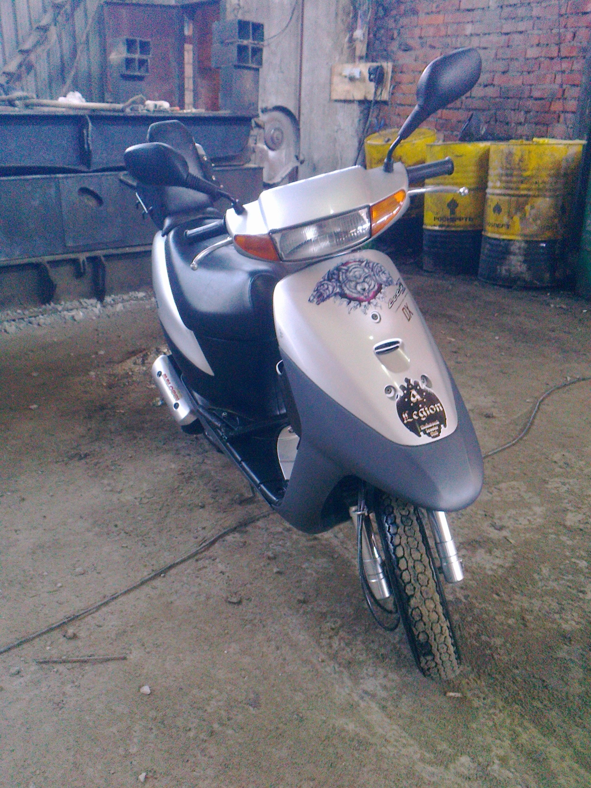

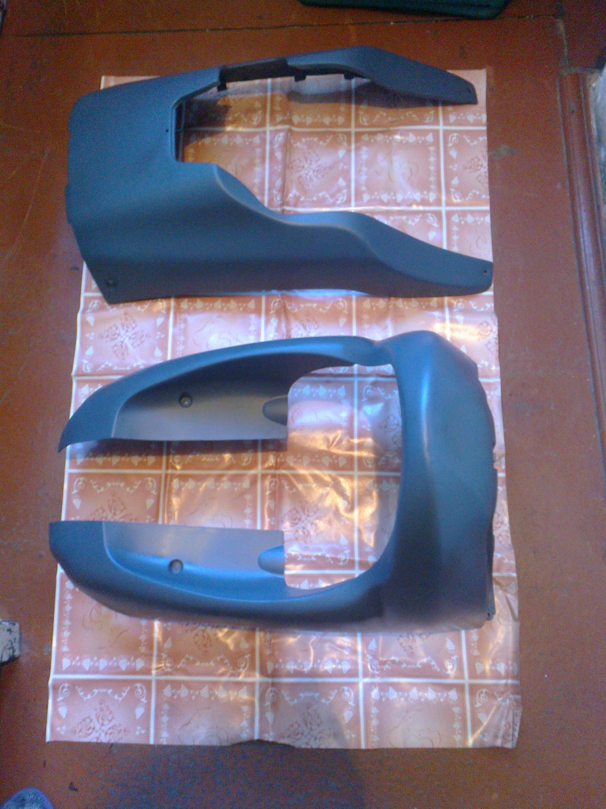

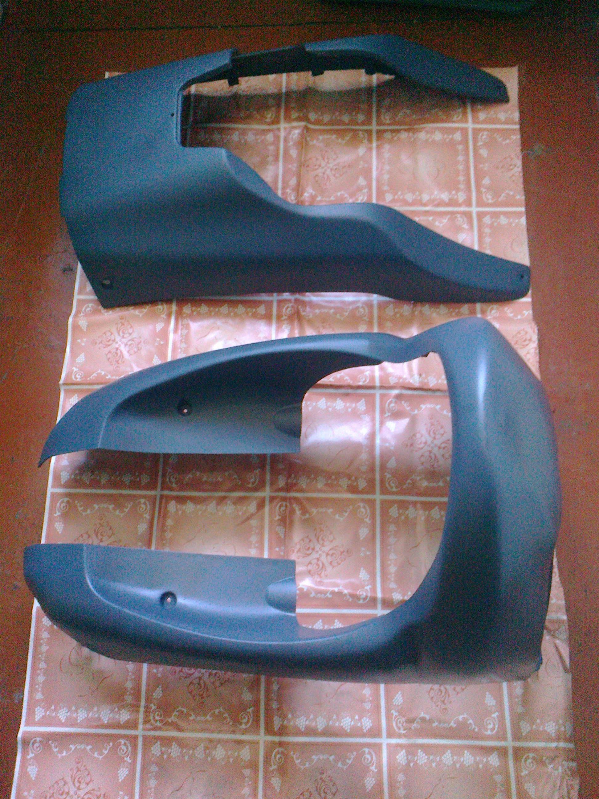

закончил я сегодня покрасу пластика,к сожалению краску,каторой красил подклювник я не нашёл,поэтому решил покрасить в стандартный цвет.краски использовал вот такие(акриловые).кликайте на фото,больше будут.
http://upforme.ru/uploads/000f/08/ec/83/t420459.jpg
http://upforme.ru/uploads/000f/08/ec/83/t38964.jpg
http://upforme.ru/uploads/000f/08/ec/83/t122318.jpg
http://upforme.ru/uploads/000f/08/ec/83/t107817.jpg

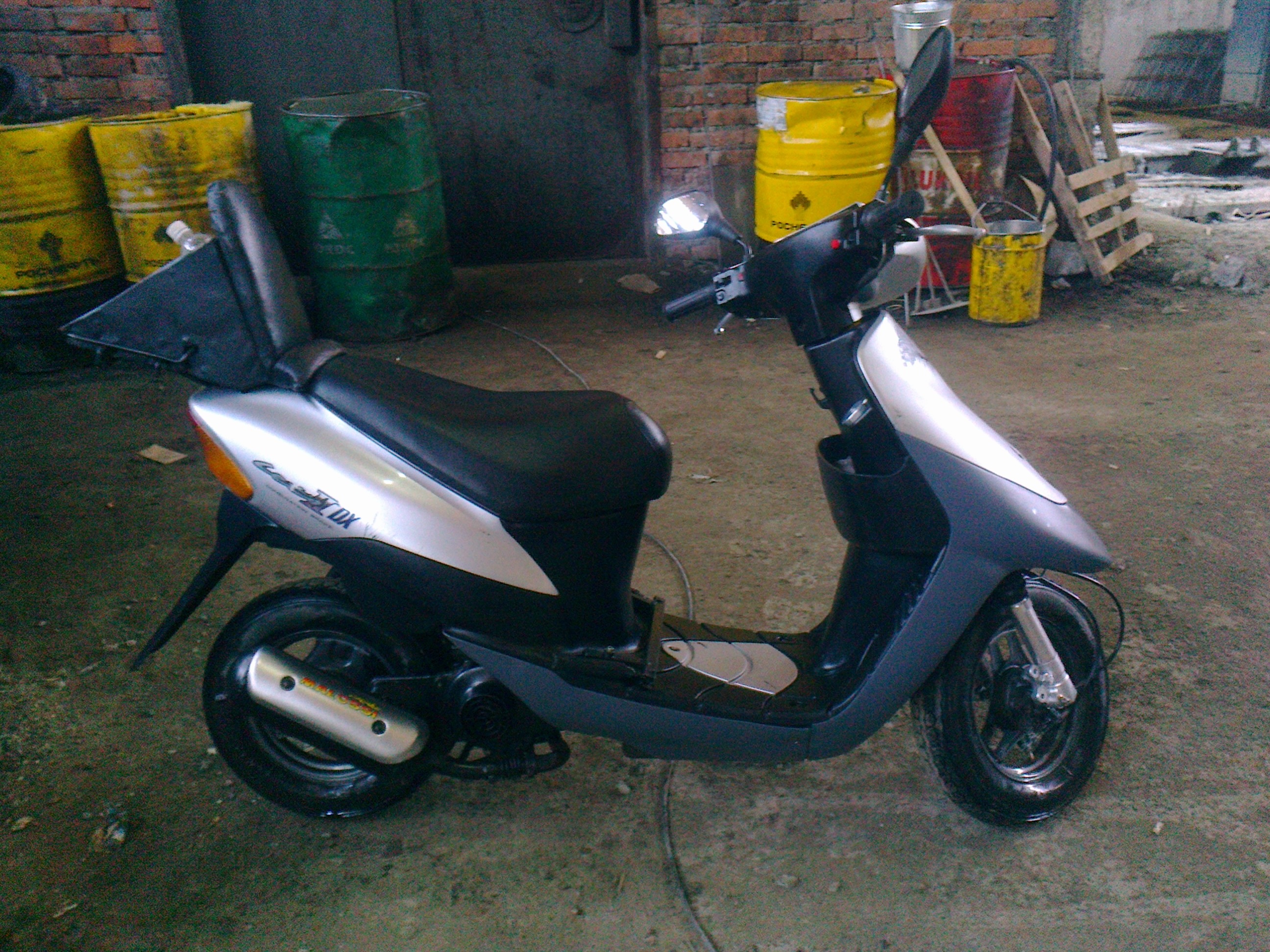

итог.
http://upforme.ru/uploads/000f/08/ec/83/t634742.jpg
http://upforme.ru/uploads/000f/08/ec/83/t146413.jpg
http://upforme.ru/uploads/000f/08/ec/83/t586256.jpg
http://upforme.ru/uploads/000f/08/ec/83/t494043.jpg
http://upforme.ru/uploads/000f/08/ec/83/t75255.jpg
http://upforme.ru/uploads/000f/08/ec/83/t846623.jpg
http://upforme.ru/uploads/000f/08/ec/83/t390882.jpg
ещё осталось только глушак покрасить высокотемпературной краской и всё.

palladin, подклювник сделан из того-же пластика что и полик?
183
я тебе точно не могу ответить на этот вопрос,хотя похожи.оба подходят под определение бамперный пластик.
184
palladin вот собственно это мне и надо-было)) спасибо))

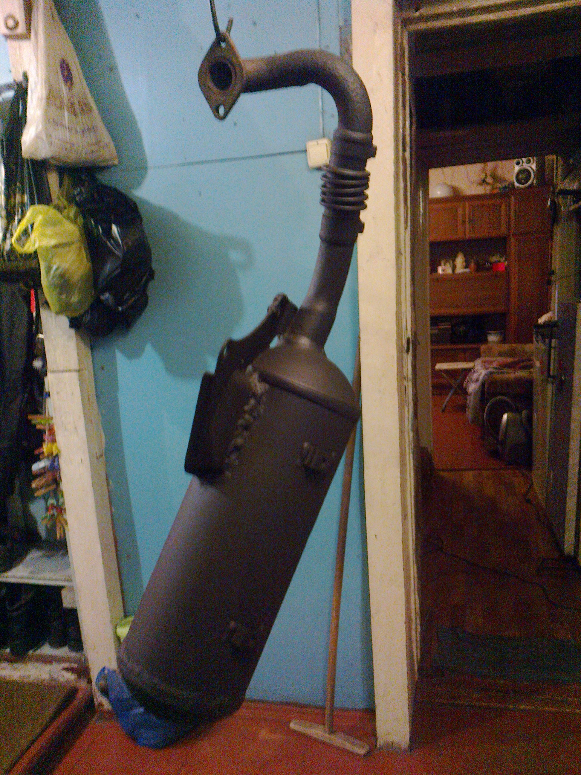

решил перед покраской глушака, его прожарить в печи.
http://s019.radikal.ru/i609/1312/4d/d146e6989f63.jpghttp://s43.radikal.ru/i099/1312/80/fa9266946b60.jpg
186
Деликатес =)

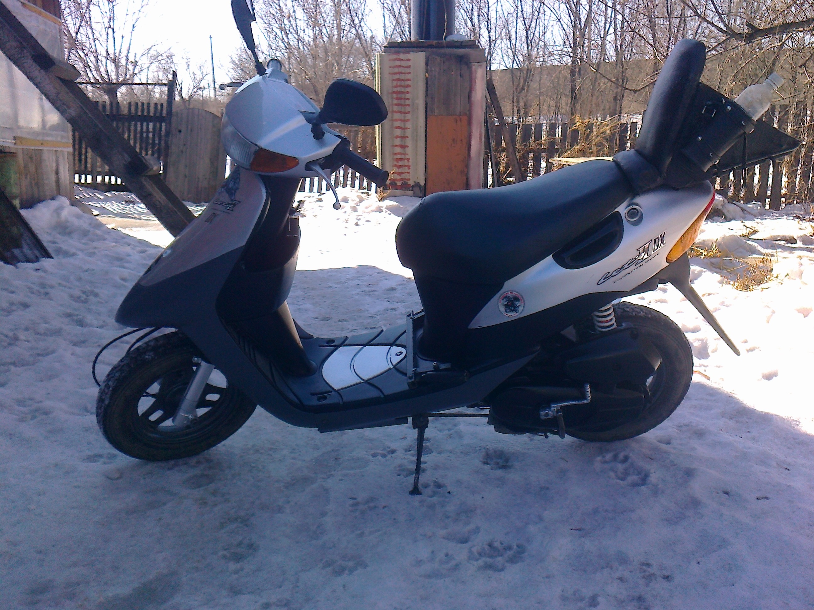

готов!
http://upforme.ru/uploads/000f/08/ec/83/t860660.jpg
http://upforme.ru/uploads/000f/08/ec/83/t189922.jpg
http://upforme.ru/uploads/000f/08/ec/83/t331484.jpg

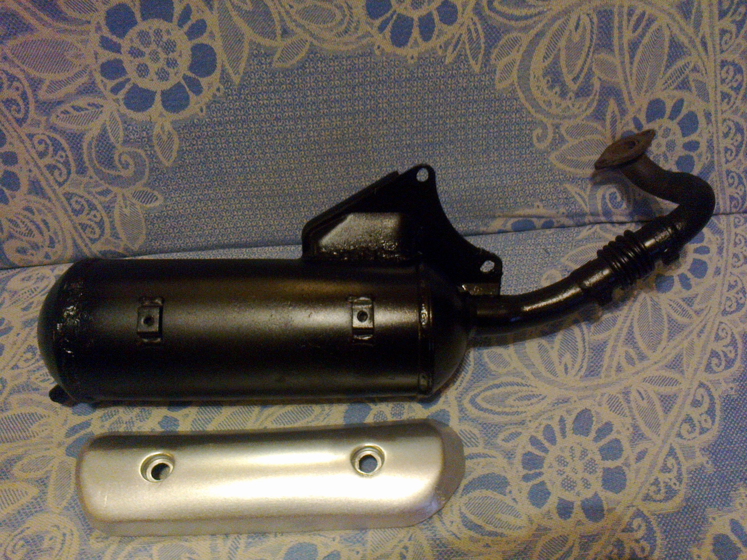

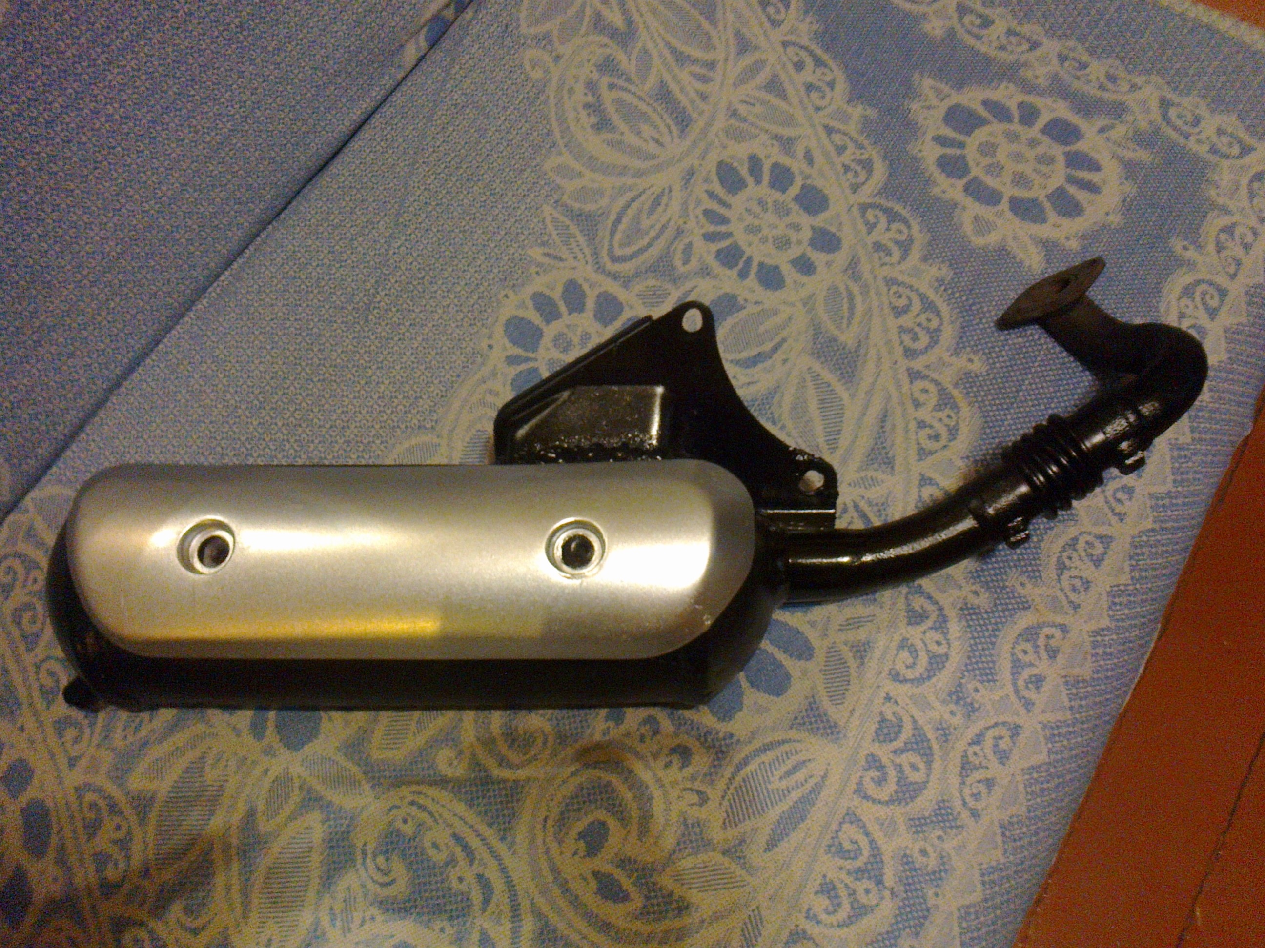

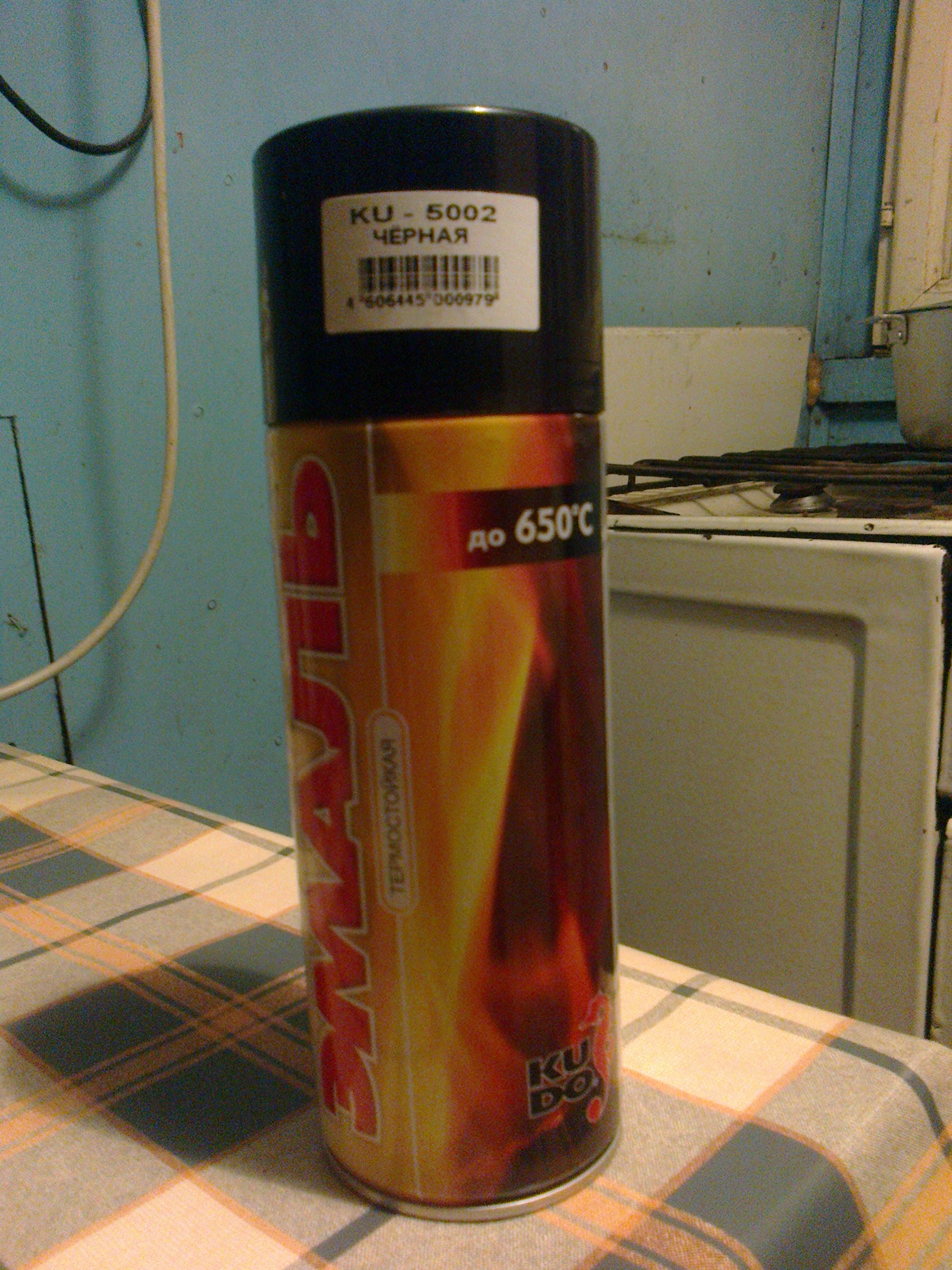

теперь вроде всё с покраской.красил вот такой высокотемпературной краской
http://upforme.ru/uploads/000f/08/ec/83/t695034.jpg
но цвет оказался не таким,как я ожидал,
http://upforme.ru/uploads/000f/08/ec/83/t988761.jpg
поэтому поверх высокотемпературной краски, покрасил мотиповской(чёрный глянец).
http://upforme.ru/uploads/000f/08/ec/83/t557382.jpg
http://upforme.ru/uploads/000f/08/ec/83/t930094.jpg

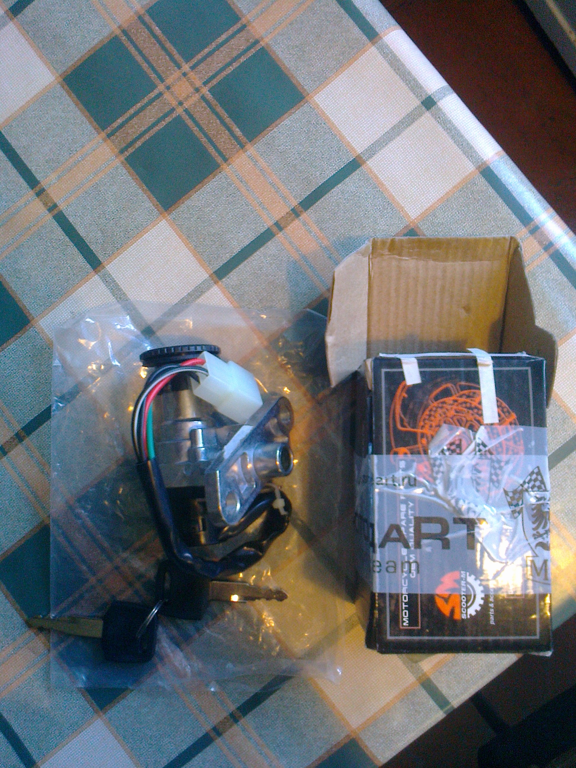

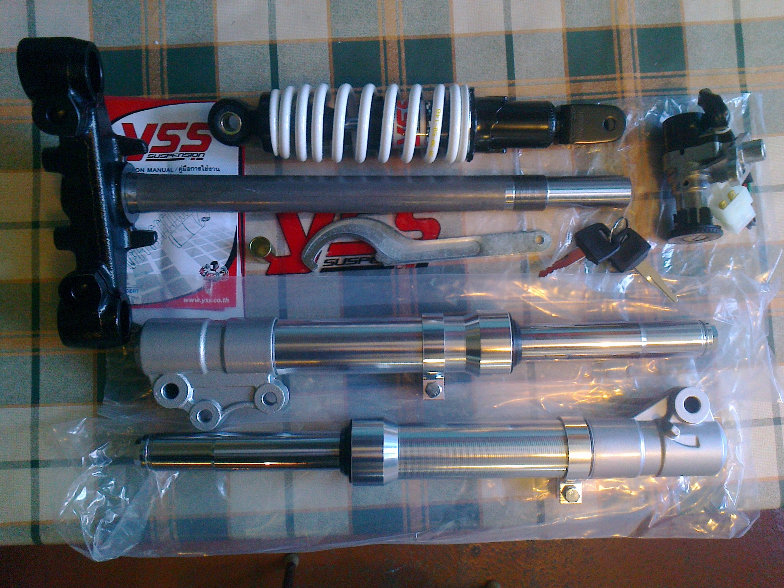

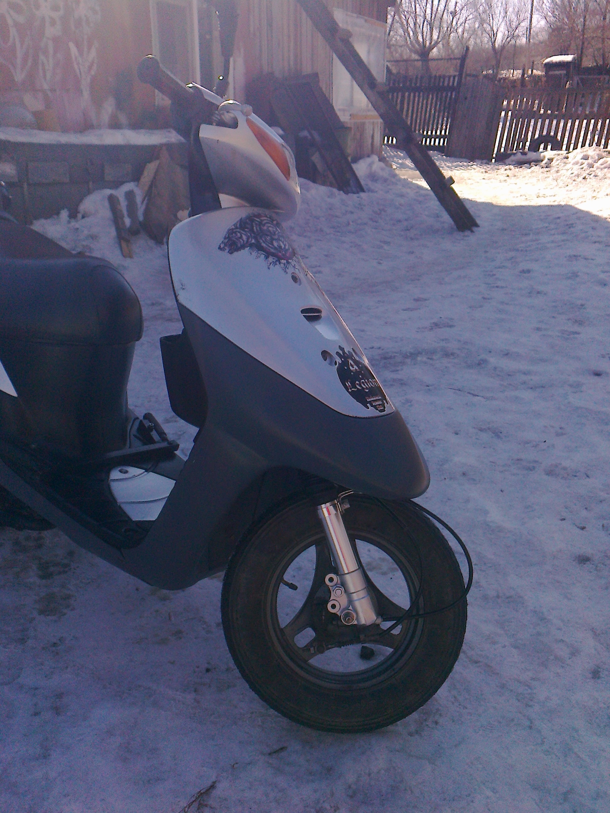

иииииииха!наконец то пришли долгожданные запы,теперь предстоит установка джоговской вилки с переделками на летс.
а после, если всё получится собираюсь переделывать стандартный генератор,переделывать проводку,изготавлиать реле регулятор,точнее я его уже изготовил,нужно только проверить  его,ну это после.
кликайте на фотки больше будут.

ясс прущий амморт )
192
palladin

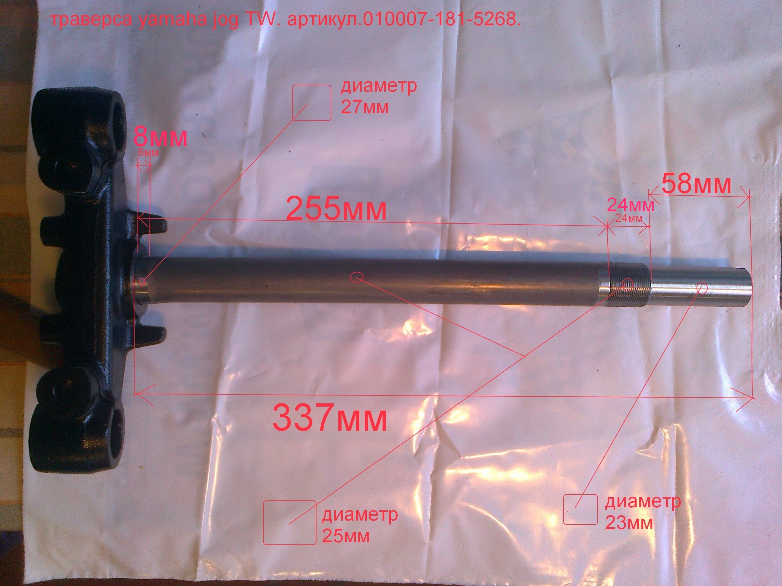

а какая толщина оси траверсы? не 25мм?
Перышки выглядят впечатляюще.
193
Перья,копия китако причём качественная,поздравляю :cool:

я снял все размеры джоговской траверсы,щас отредактирую и выкину фотку сюда.

спасибо.правда ,нужно масло поменять в них сразу,тоже чуть позже займусь этим.скорее всего куплю такое же как и Кирилл (lavin).
195
толщина оси траверсы как на дио .   подходит на дио . так перья же вроде оригинал ?
196
Неа,оригинал чуть другой

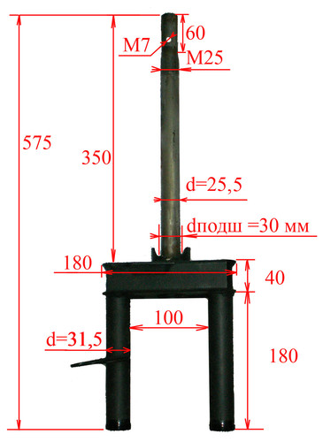

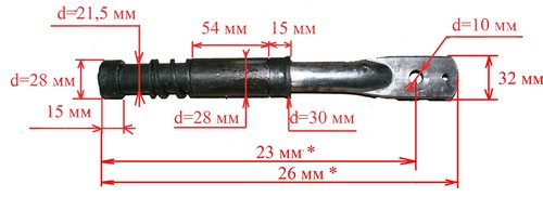

ну вот и размеры. с лева родная,с права от ямахи jog.
http://upforme.ru/uploads/000f/08/ec/83/t653391.jpg
http://upforme.ru/uploads/000f/08/ec/83/t273252.jpg
http://upforme.ru/uploads/000f/08/ec/83/t733798.jpg
вообщем  jog траверса,такая же как летсовская,есть небольшие отличия;это длина (джоговская покороче),резьба ниже чем летсовская,отверстие с резьбой,под центральный болт руля-отсуцтвует,ну и ещё там всякие мелочи,вообщем когда сделаю отпишусь подобней.а пока вот вам ссылочка,как делал человек с LETS.RU.я скорей всего буду делать, почти точно также,кое что хочу чуть по другому сделать.
Ссылка

palladin
Большое спасибо за инфу,они обе аналогичны моей родной от 62.

200
аммортизатор передний спорткомплект yamaha(дисковый тормоз) TW.арт.010007-179-3384.(тайвань)
