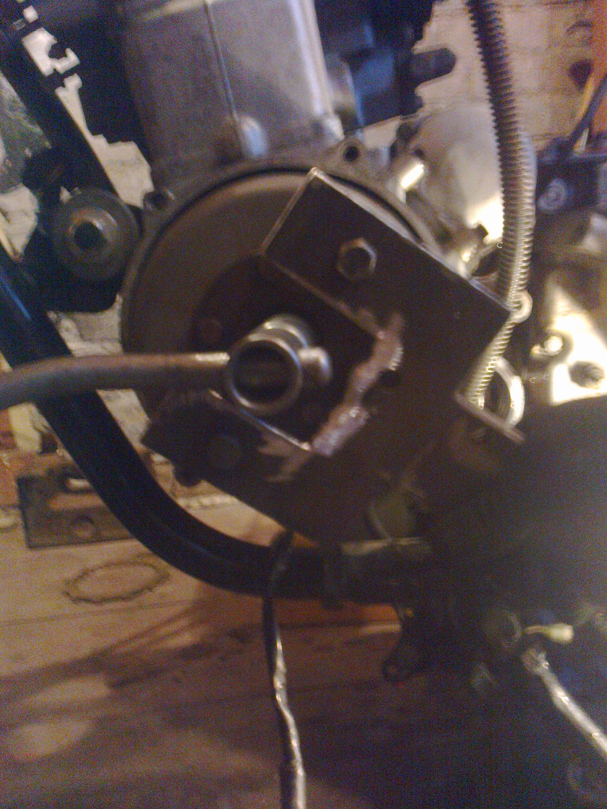

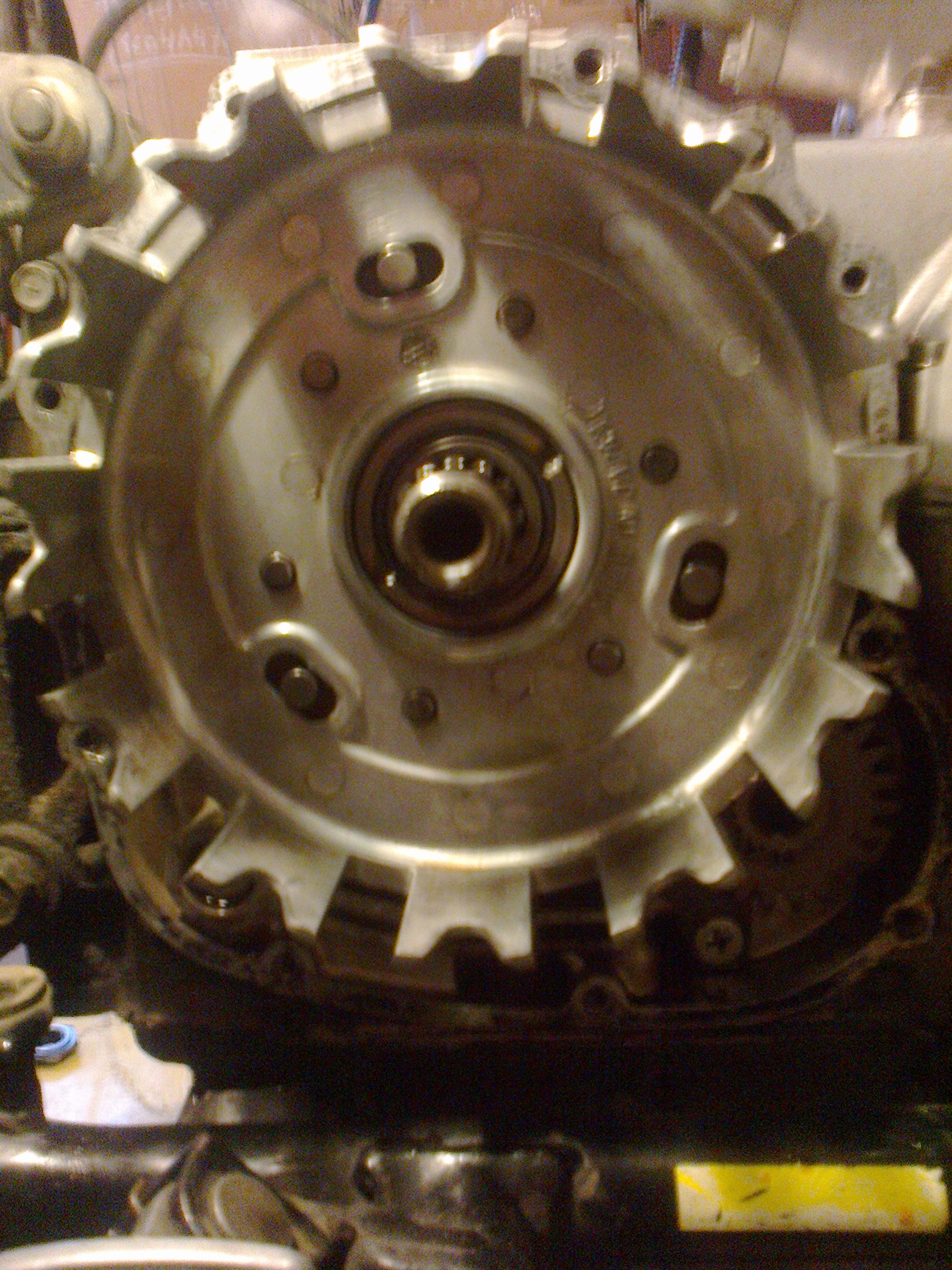

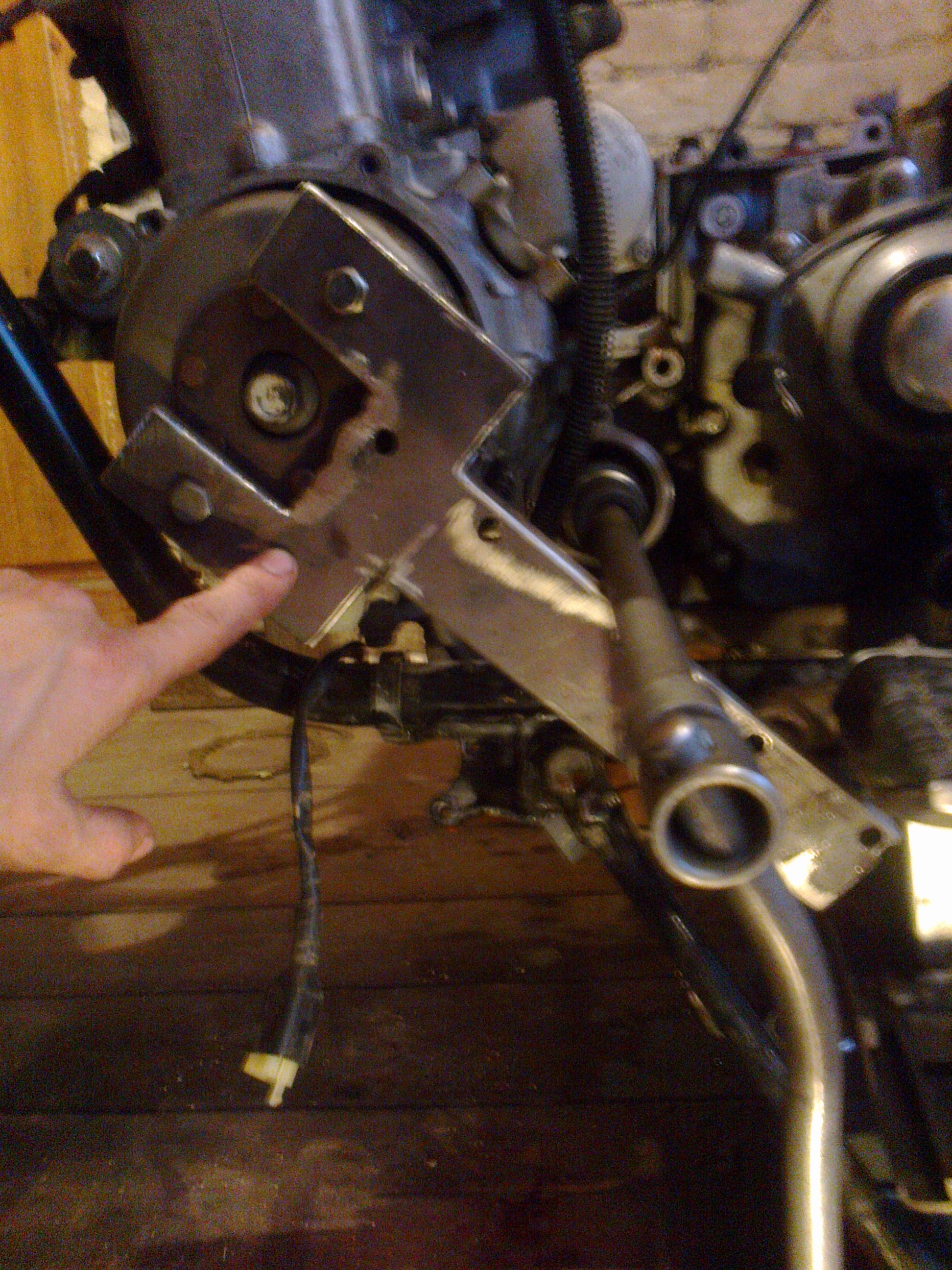

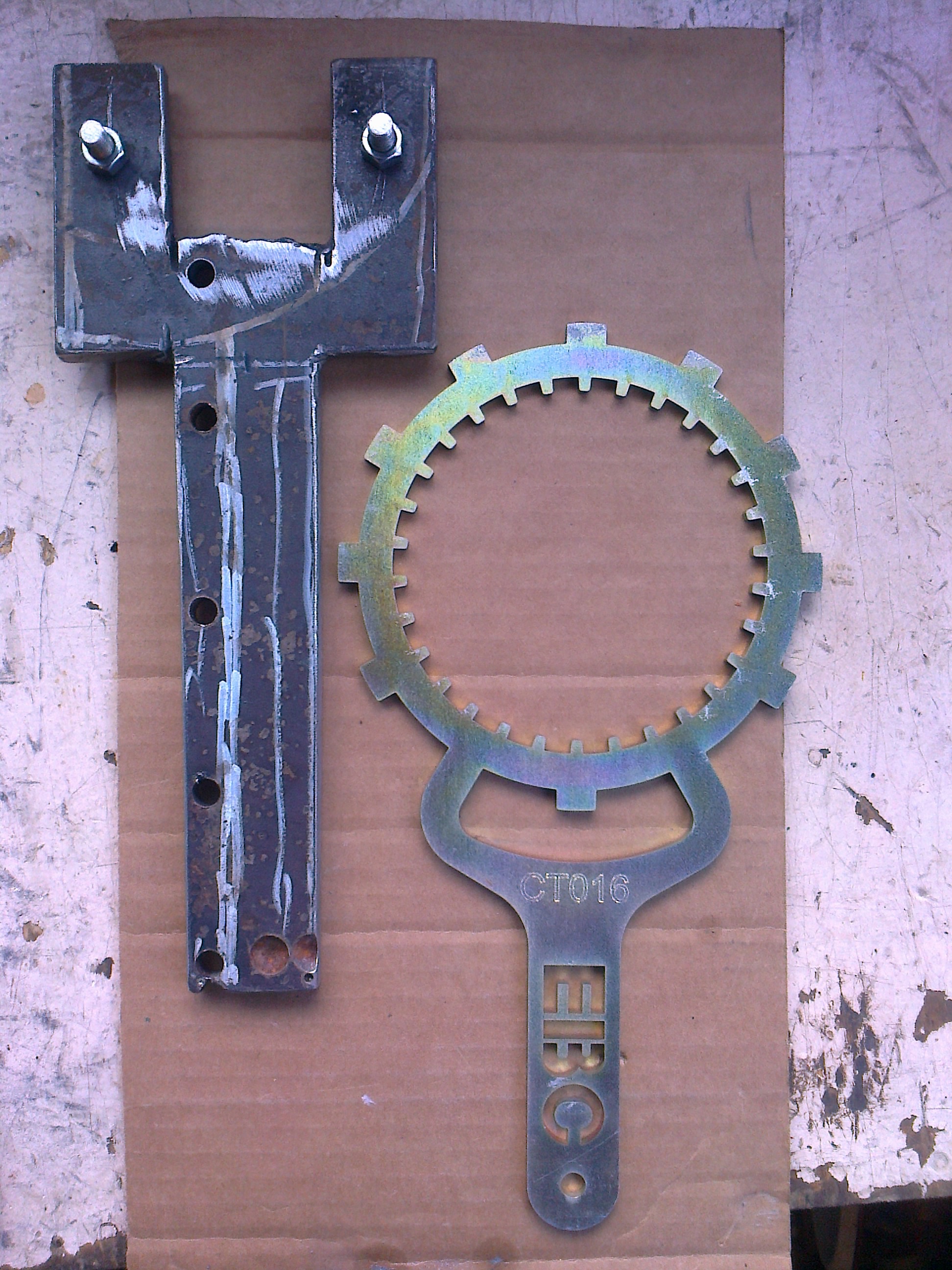

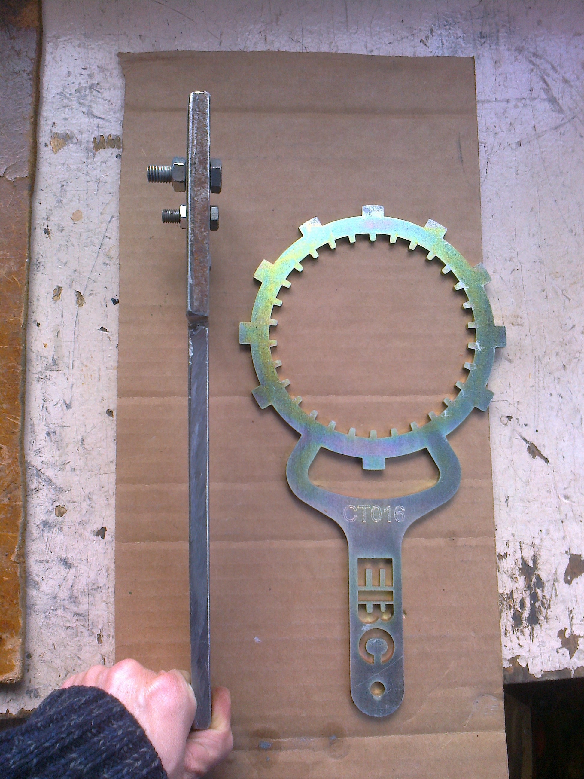

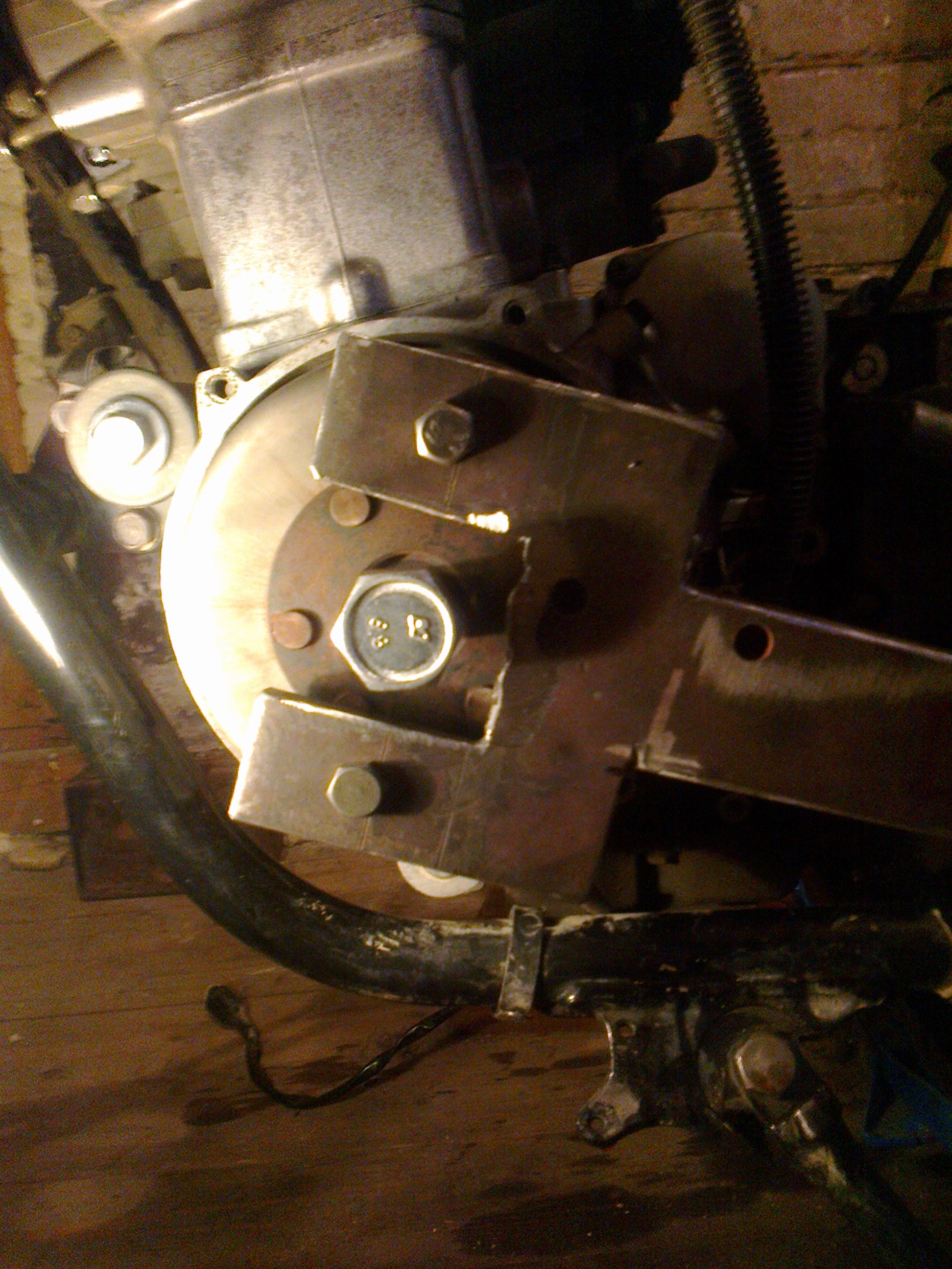

ключик сцепления пришёл,+ фиксатор колокола генератора сделал.http://upforme.ru/uploads/000f/08/ec/83/t878787.jpg
http://upforme.ru/uploads/000f/08/ec/83/t744650.jpg
теперь ещё нужно сьёмник генератора где то раздобыть,сьёмник подшипников с первичной передачи и сьёмник шестерни с первичной передачи.кароче чтоб переделать из 400-600,то нужно кучу всего,помимо запчастей.

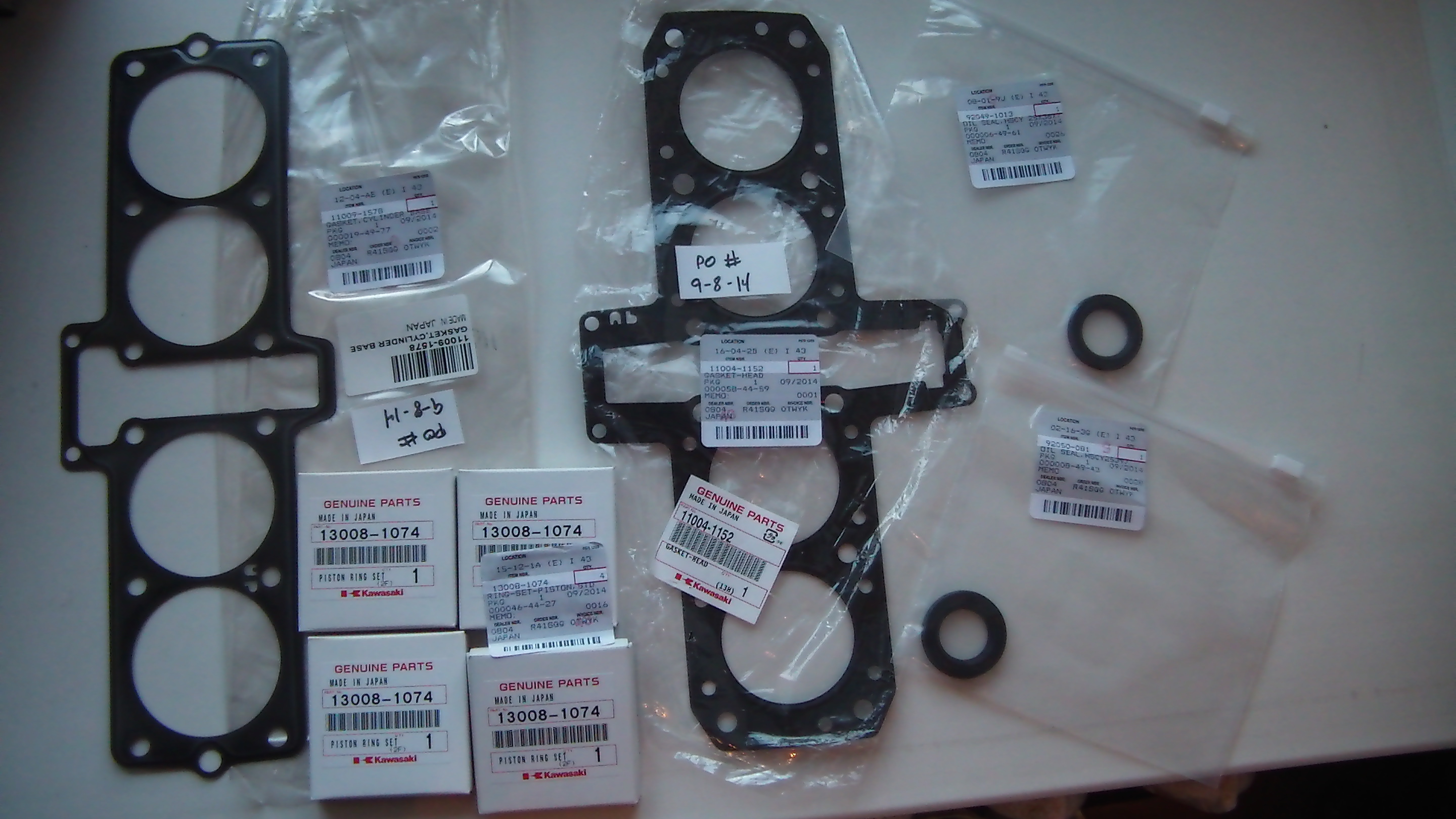

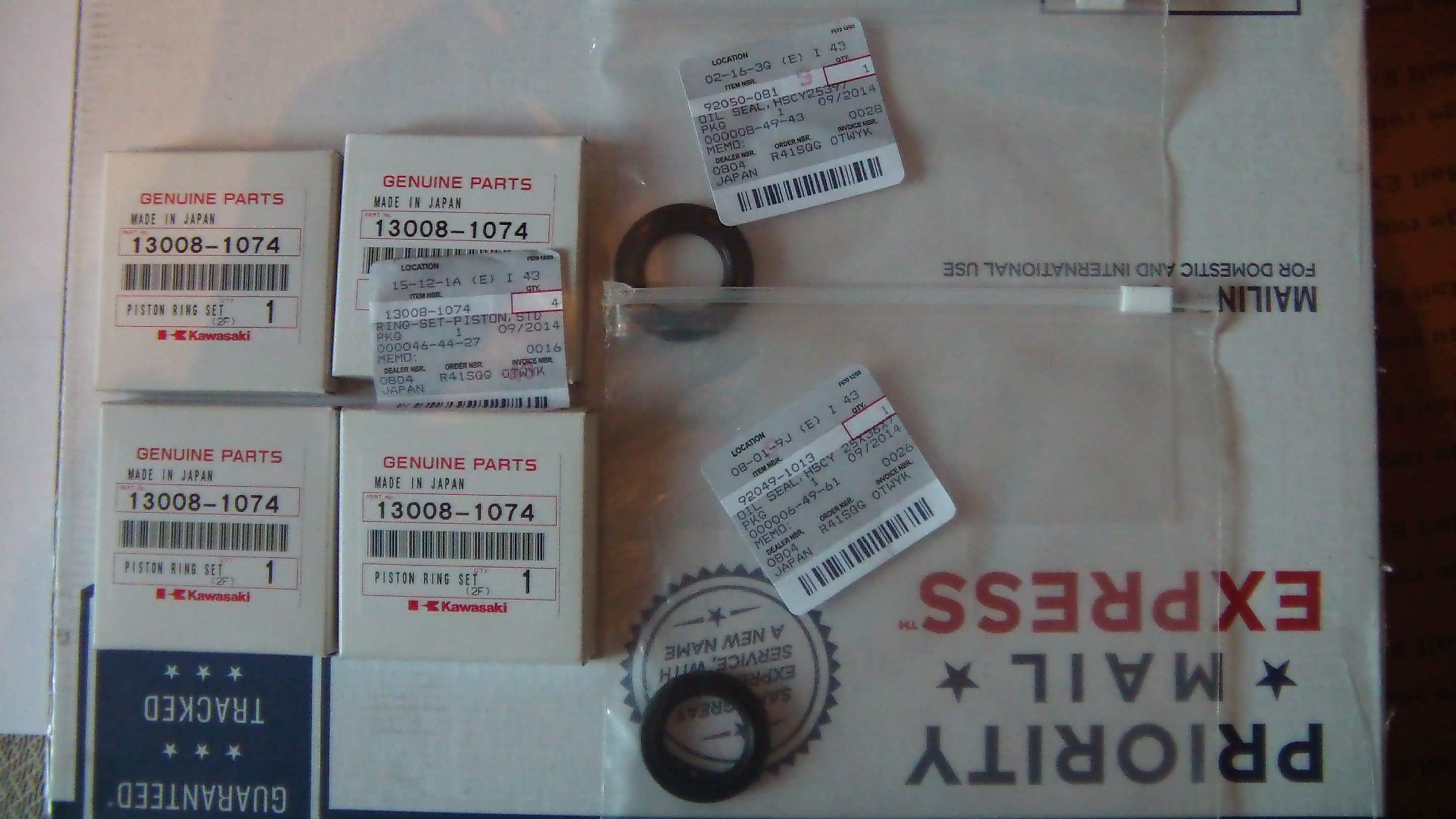

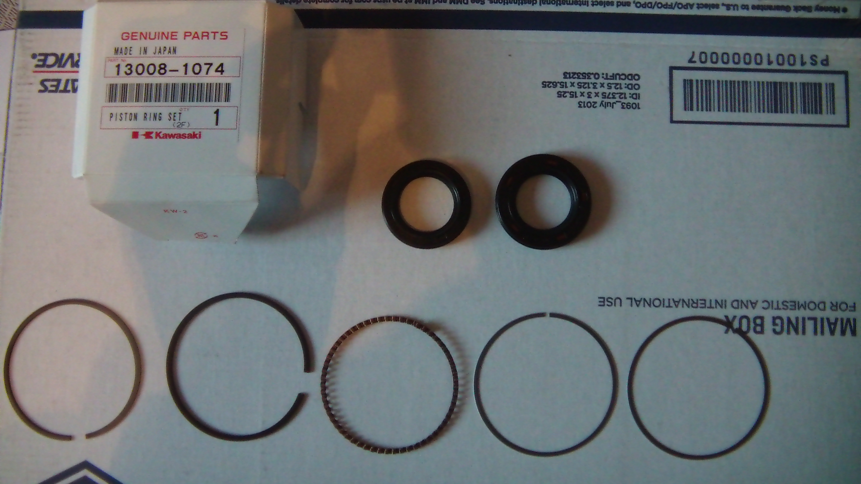

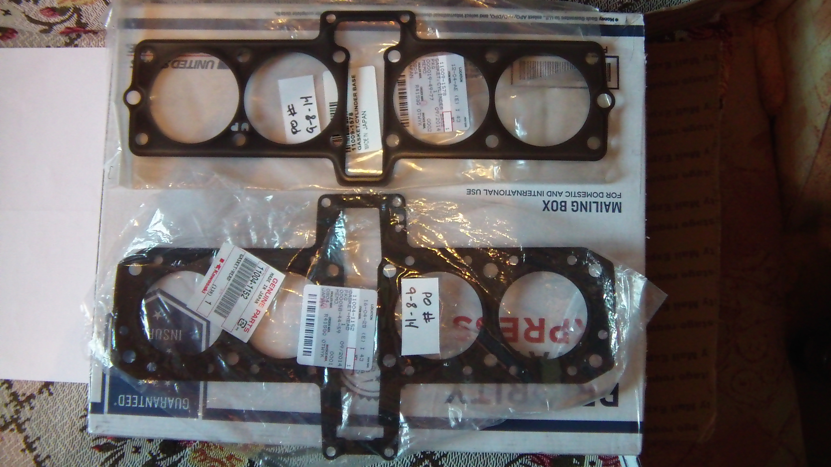

Пришли ещё запчасти с мегазипа.
http://upforme.ru/uploads/000f/08/ec/83/t18416.jpg
http://upforme.ru/uploads/000f/08/ec/83/t857183.jpg
http://upforme.ru/uploads/000f/08/ec/83/t159572.jpg
набор колец на один поршень.
http://upforme.ru/uploads/000f/08/ec/83/t918571.jpg

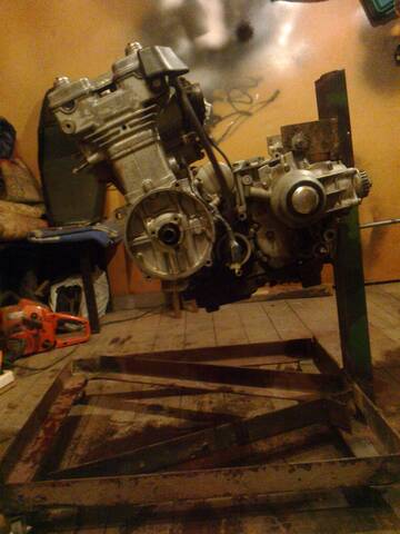

далее на очереди разборка, двигателя мотоцикла.
30
начало есть!
http://upforme.ru/uploads/000f/08/ec/83/t223481.jpg

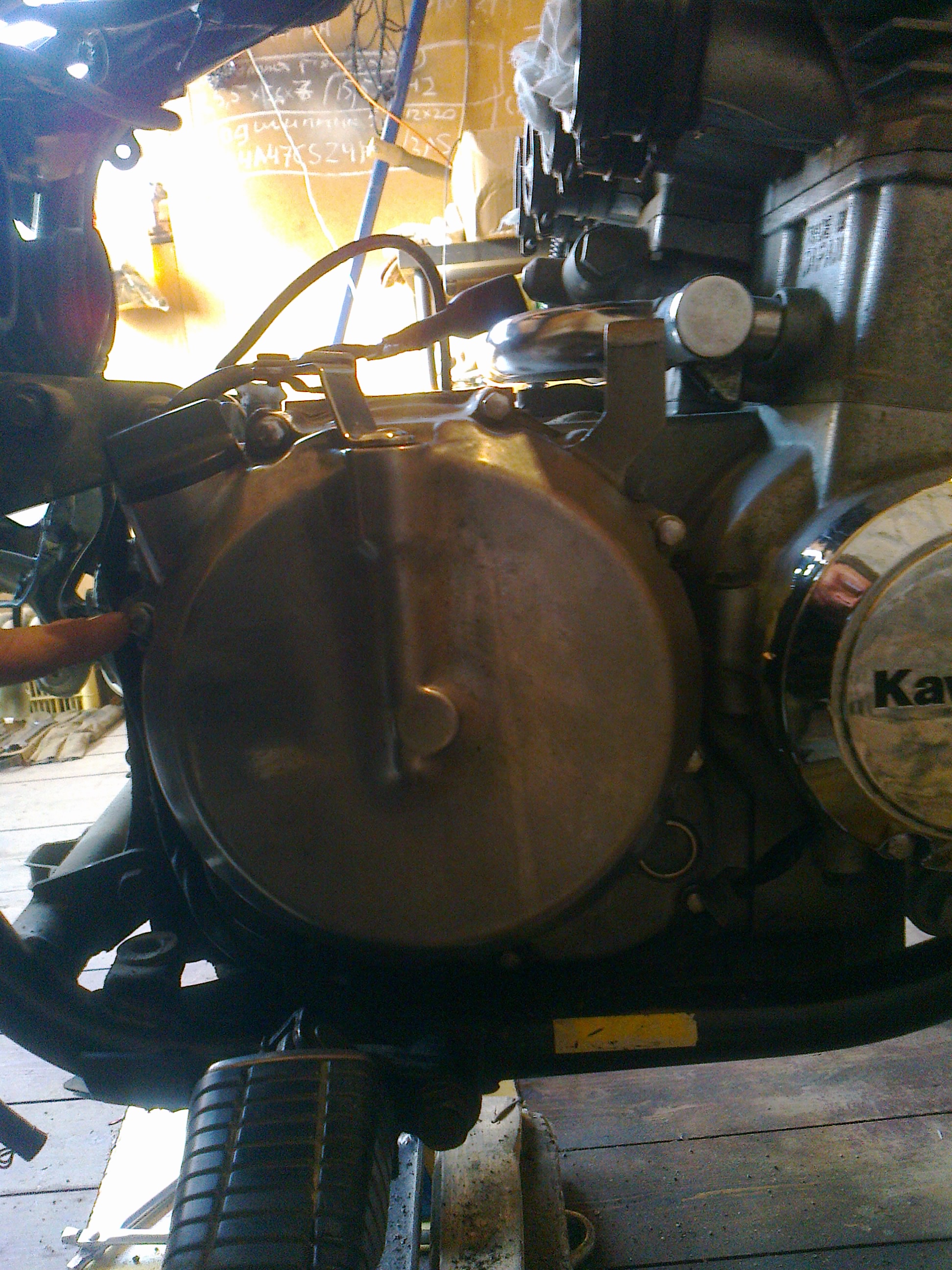

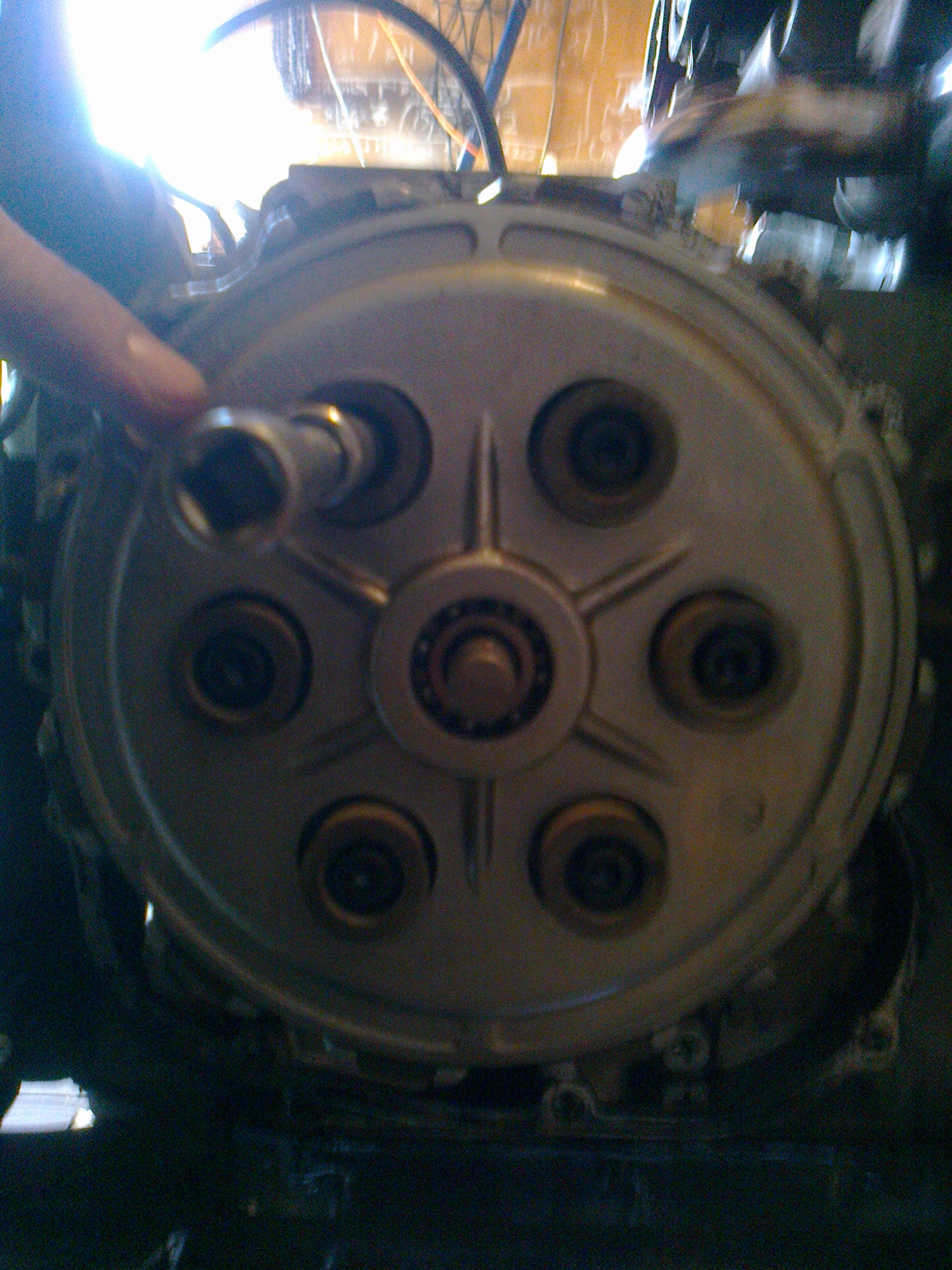

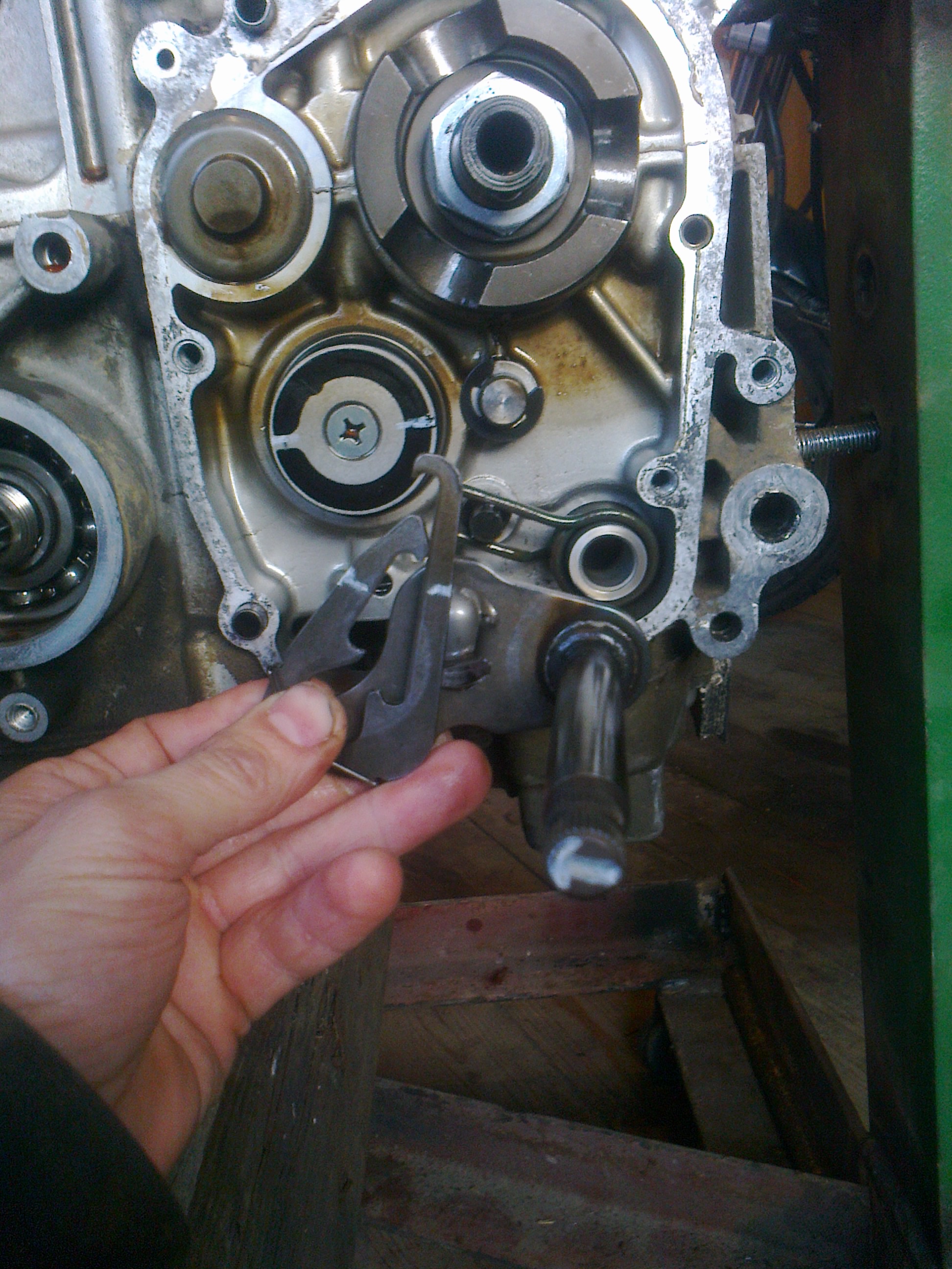

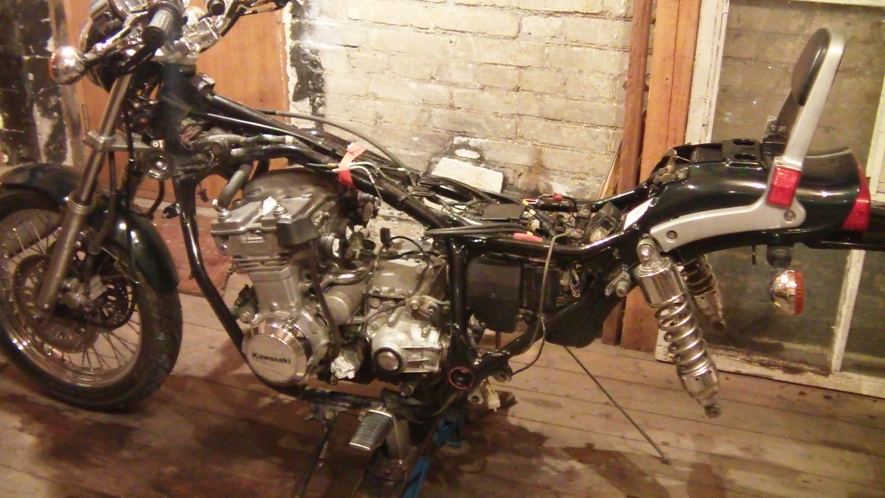

вообщем перед тем,как снимать двигатель с рамы,нужно разобрать сцепление
1) откручиваем крышку.
http://upforme.ru/uploads/000f/08/ec/83/t96291.jpg
2) вынимаем шток,за каторый тянет тросик сцепления.
http://upforme.ru/uploads/000f/08/ec/83/t949095.jpg

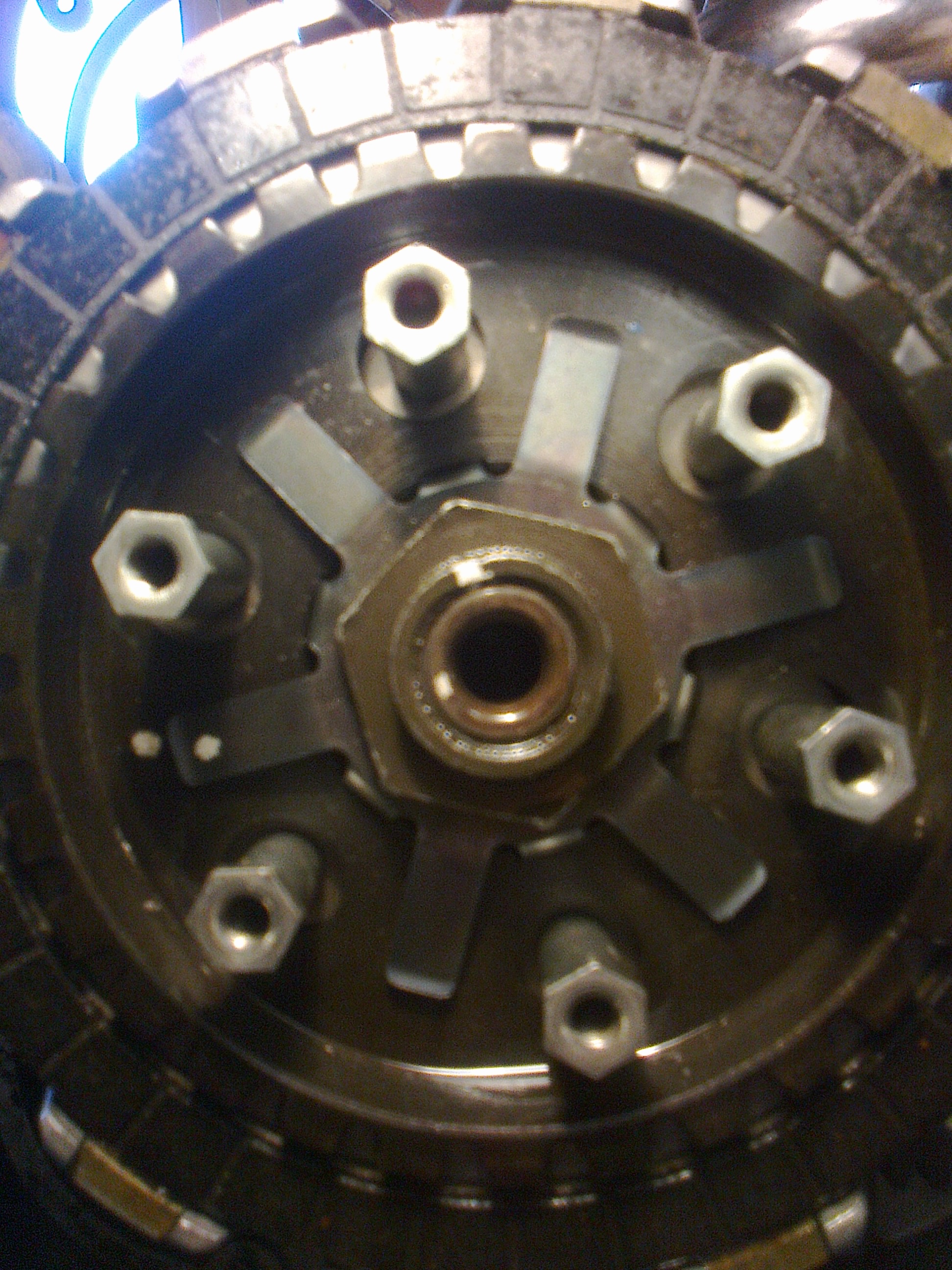

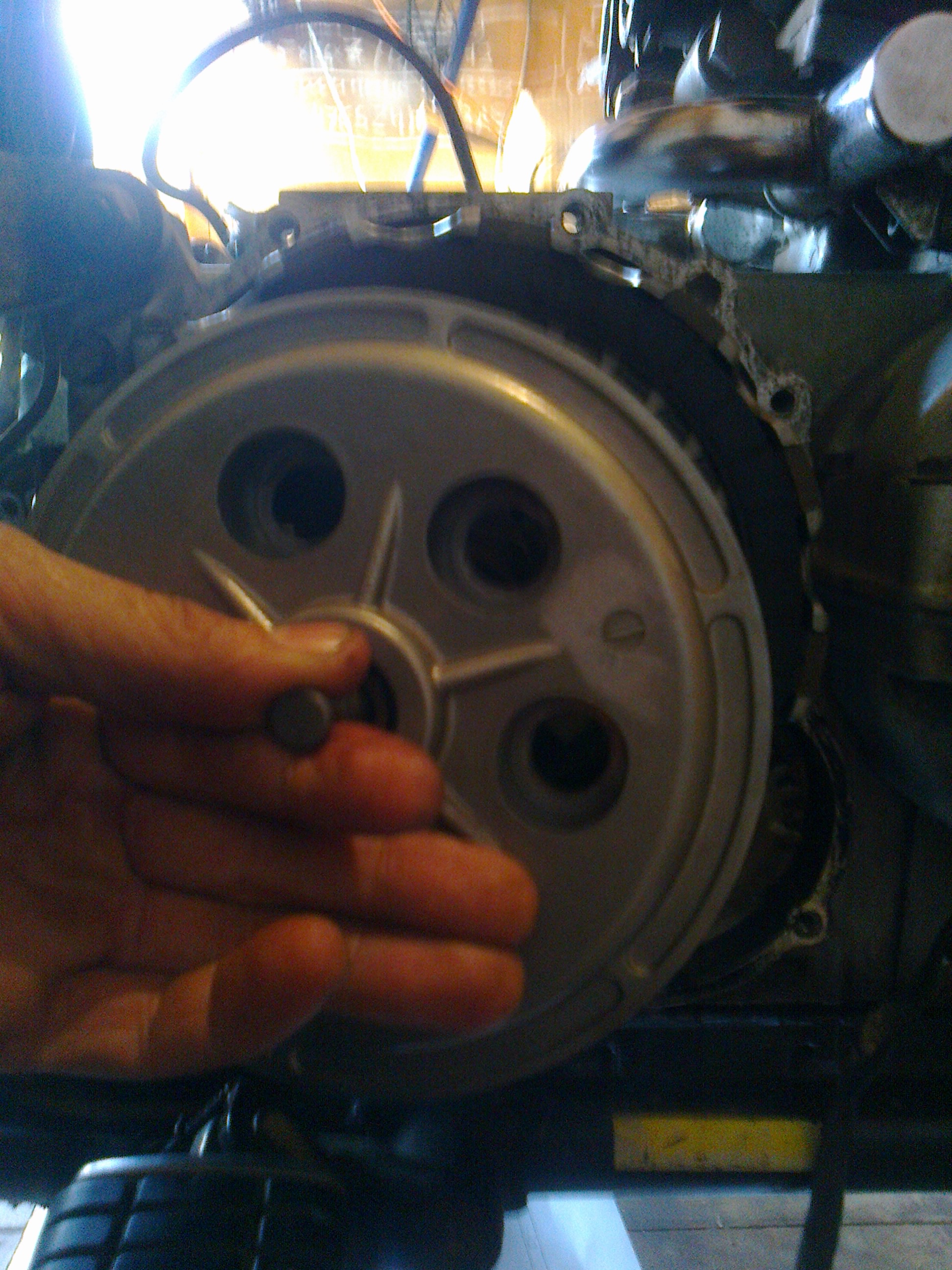

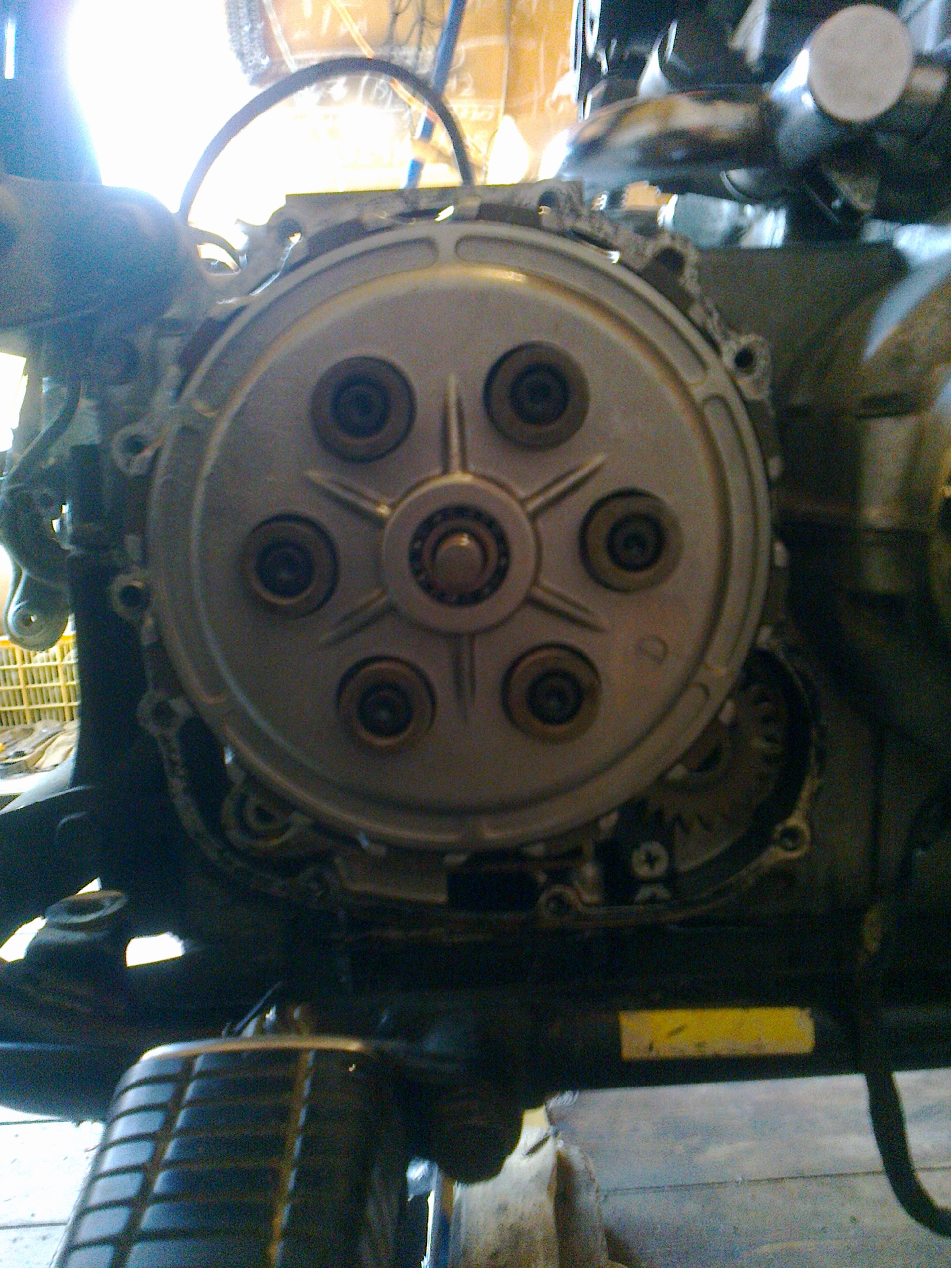

3) снимаем крышку и откручиваем пружины сцепления.
http://upforme.ru/uploads/000f/08/ec/83/t58519.jpg
http://upforme.ru/uploads/000f/08/ec/83/t728482.jpg
http://upforme.ru/uploads/000f/08/ec/83/t418006.jpg
4) снимаем эту фигню,(не знаю,как называется).
http://upforme.ru/uploads/000f/08/ec/83/t834067.jpg
http://upforme.ru/uploads/000f/08/ec/83/t687376.jpg

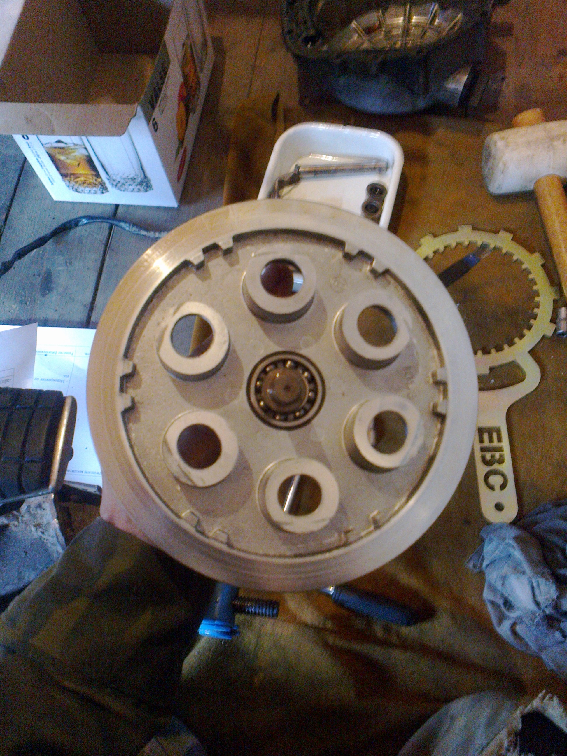

5) снимаем фрикционные диски.
http://upforme.ru/uploads/000f/08/ec/83/t948166.jpg
http://upforme.ru/uploads/000f/08/ec/83/t62890.jpg

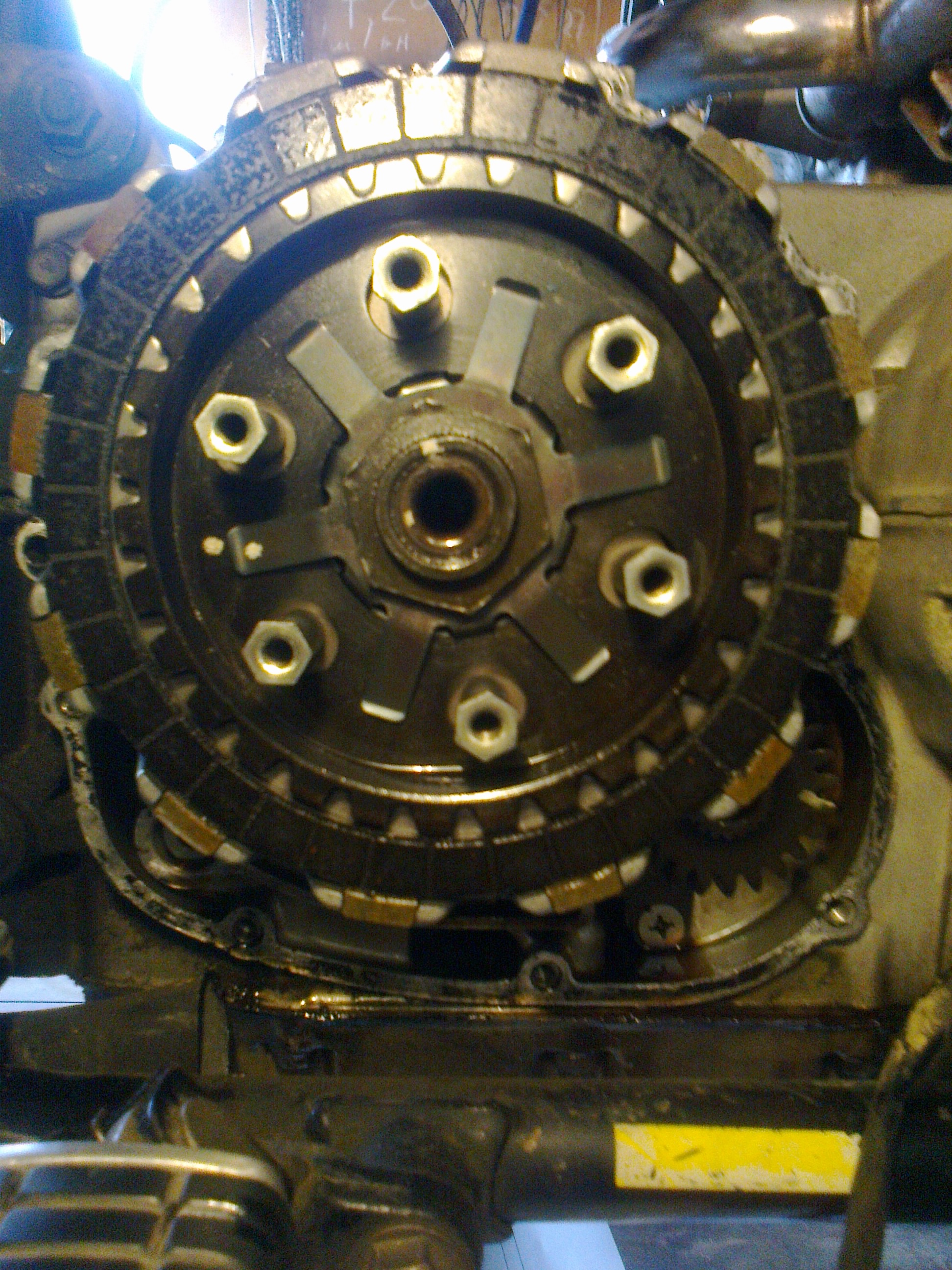

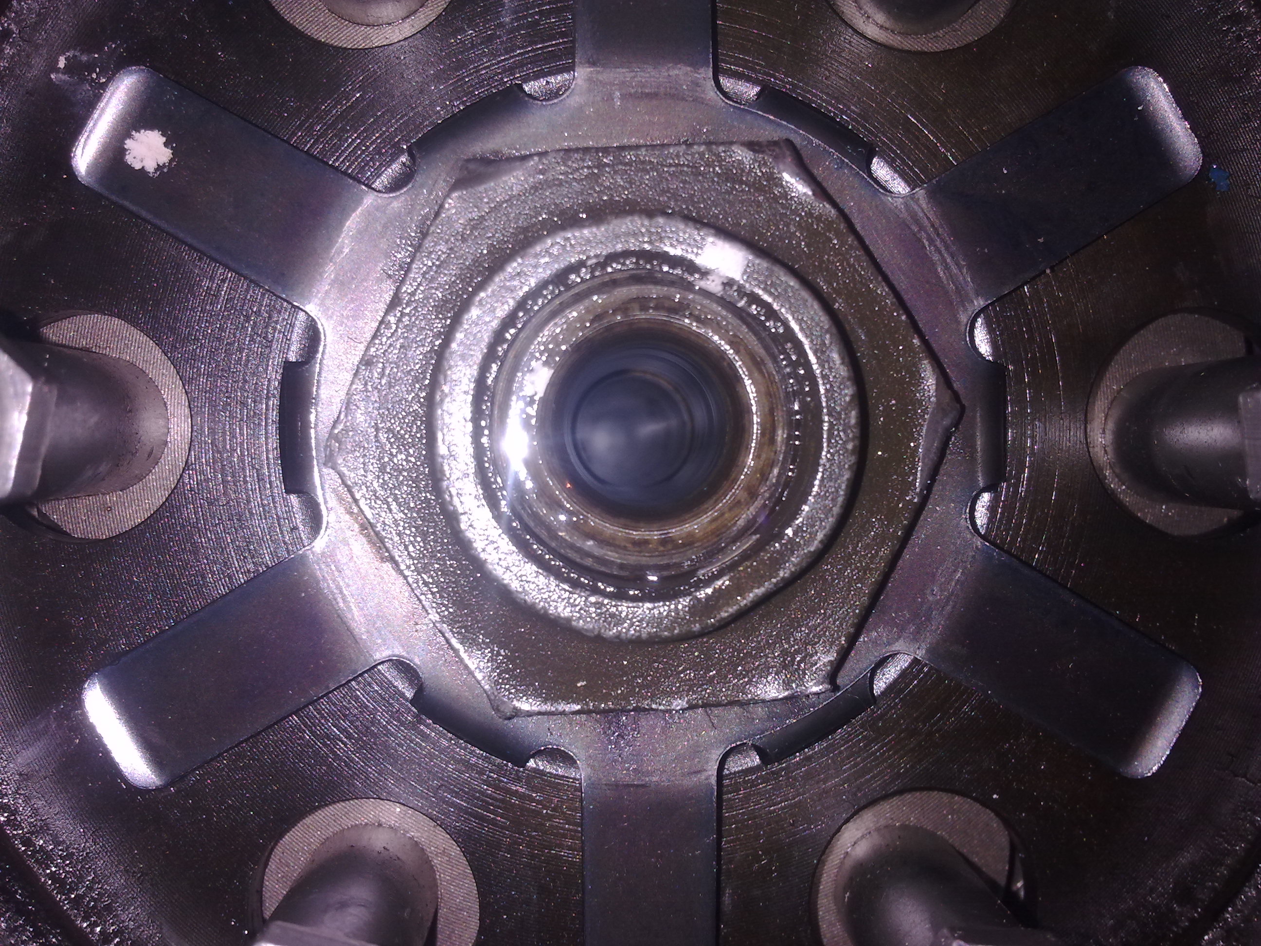

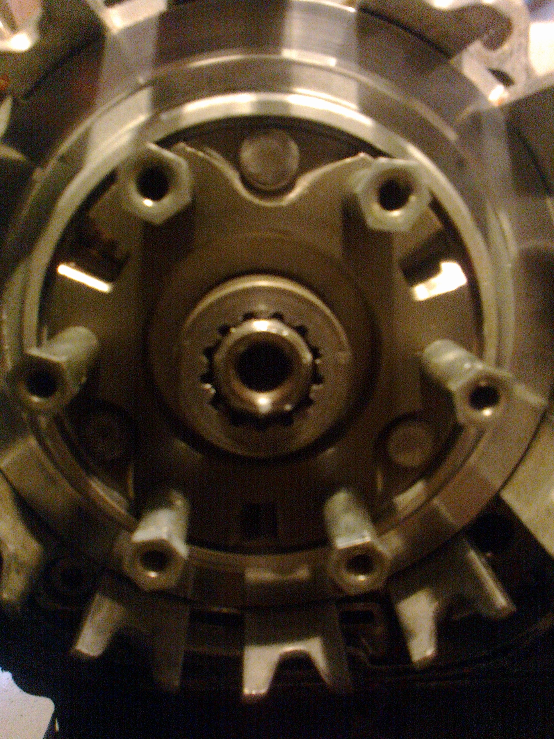

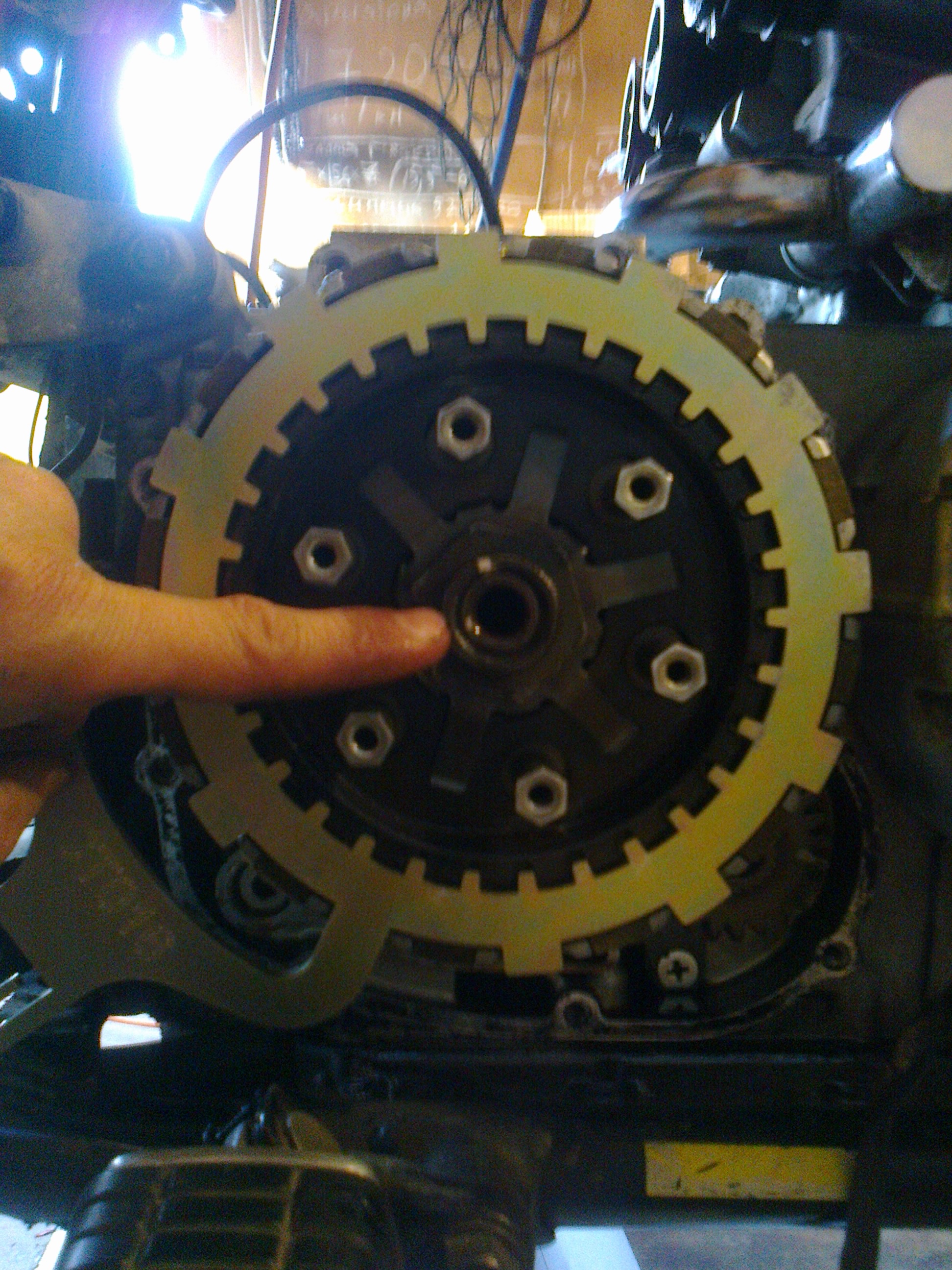

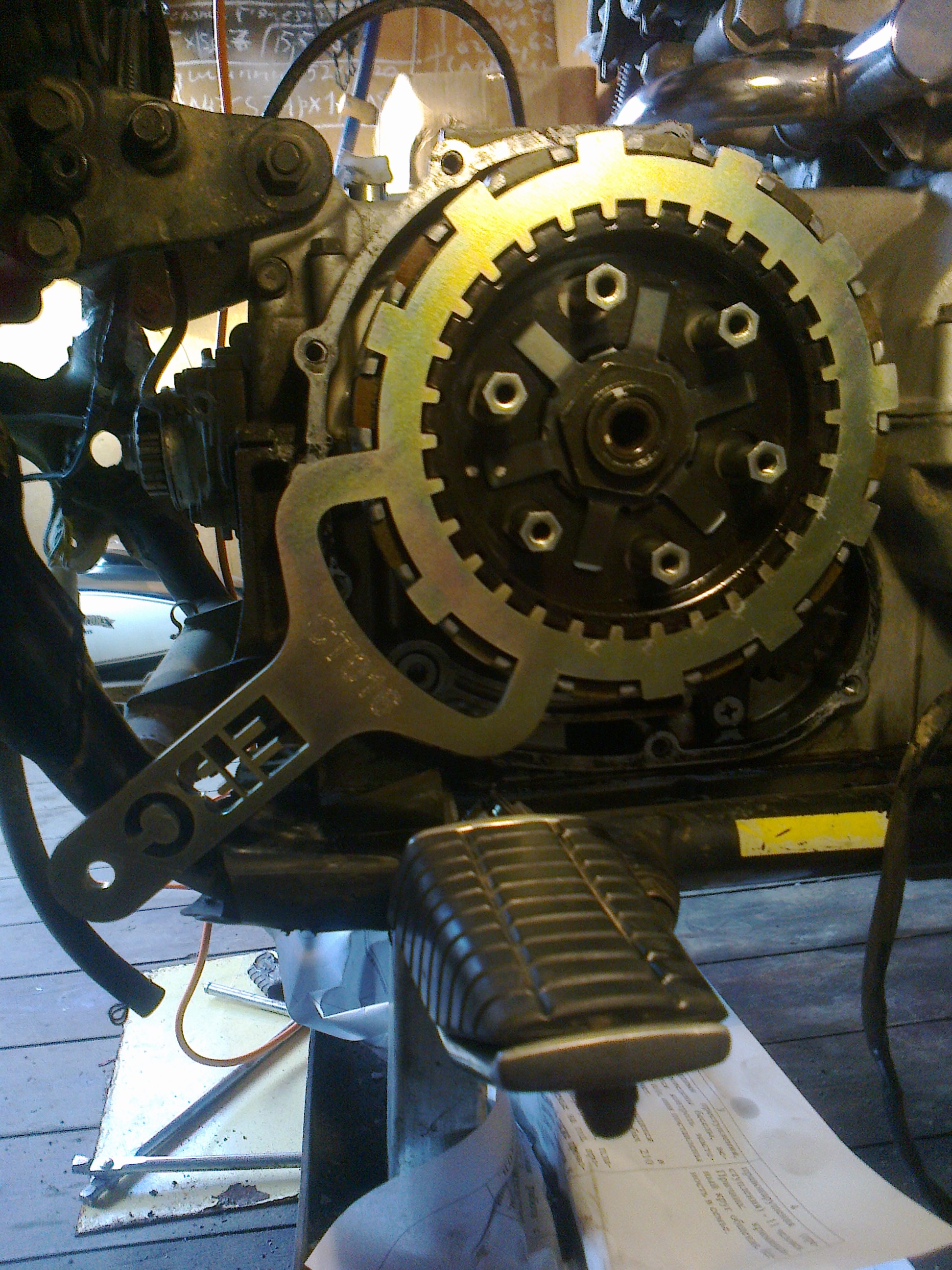

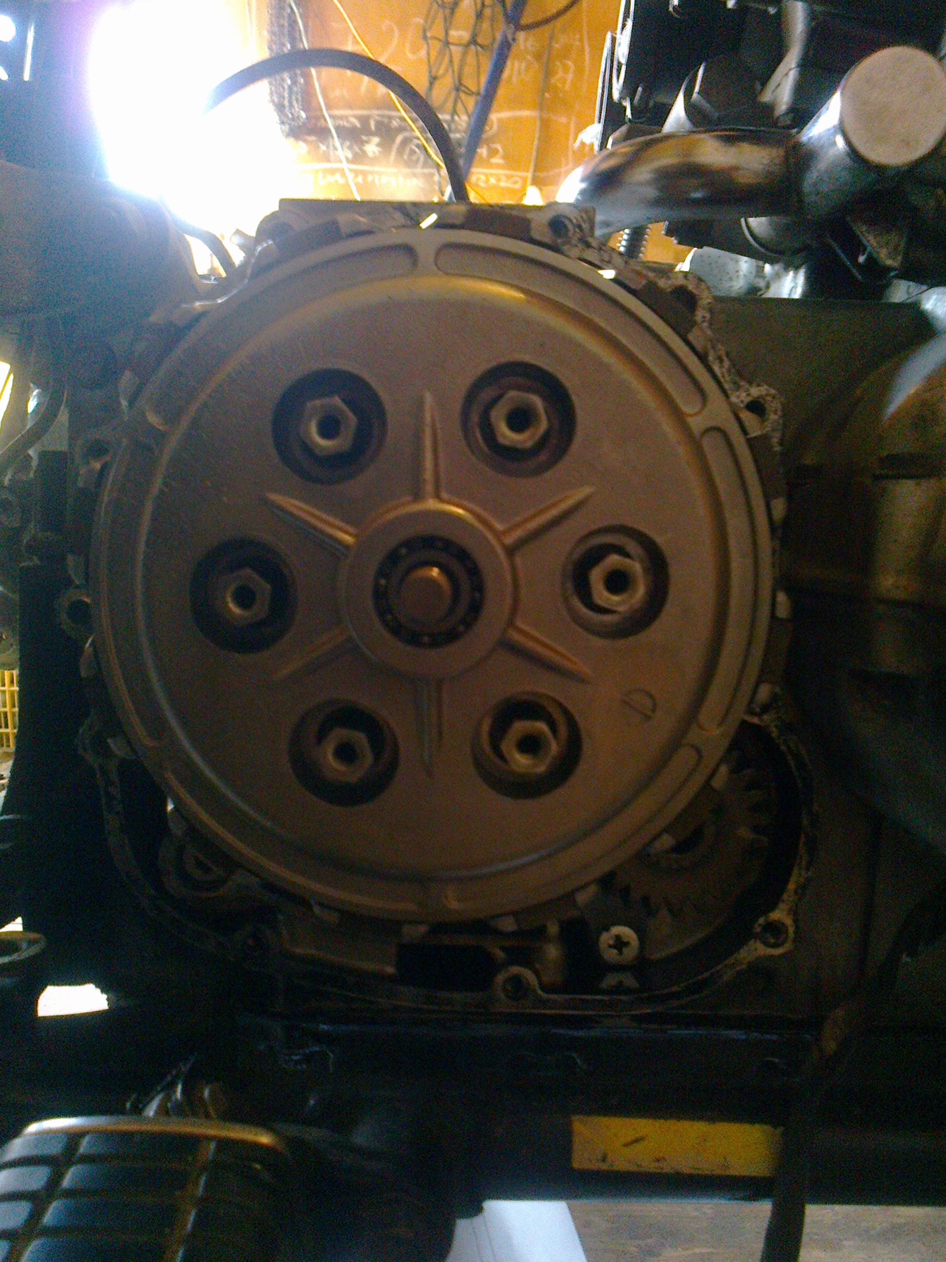

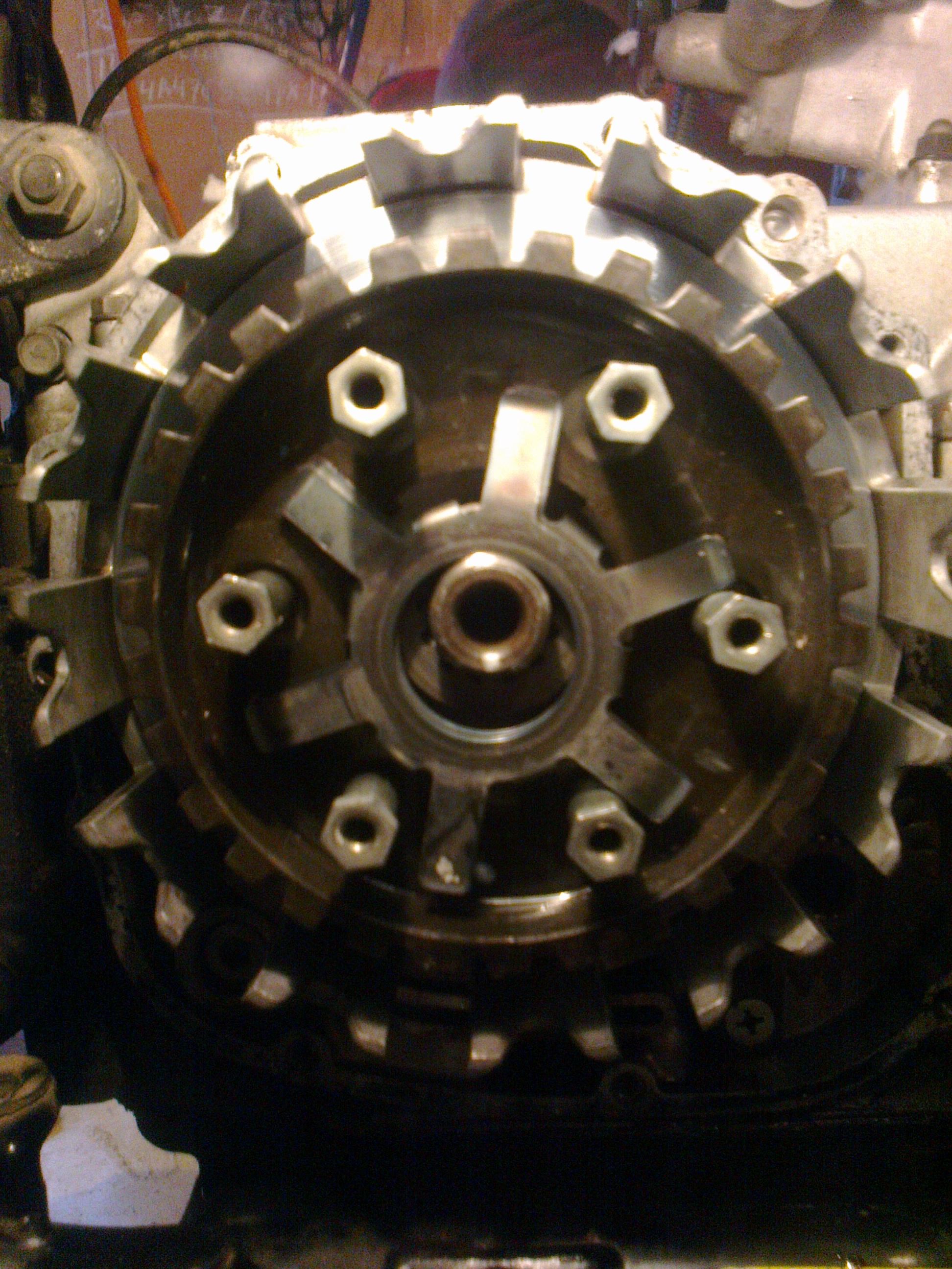

6) устанавливаем ключ фиксации сцепления и отворачиваем гайку крепления корзины,головкой на 36.(головка должна быть чутка сточена с торца,чтоб не сорвать тонкие грани на гайке).
http://upforme.ru/uploads/000f/08/ec/83/t706112.jpg
http://upforme.ru/uploads/000f/08/ec/83/t644631.jpg
далее снимается корзина.
я к сожалению пока гайку открутить не смог.по причине того,что её походу замяли,когда меняли сцепление на мотоцикле,при продаже.
http://upforme.ru/uploads/000f/08/ec/83/t600834.jpg
информацию по разбору и сбору двигателя,буду выкладывать,по мере её поступления.

гайку открутил,подвыправил зубилом,без фанатизма,нагрел феном и открутил на горячую.(гайка оказывается такой и должна быть замятой,она одноразовая,поэтому зубилом как я орудовать не надо.)
далее снимаем паук и всё остальное по порядку.

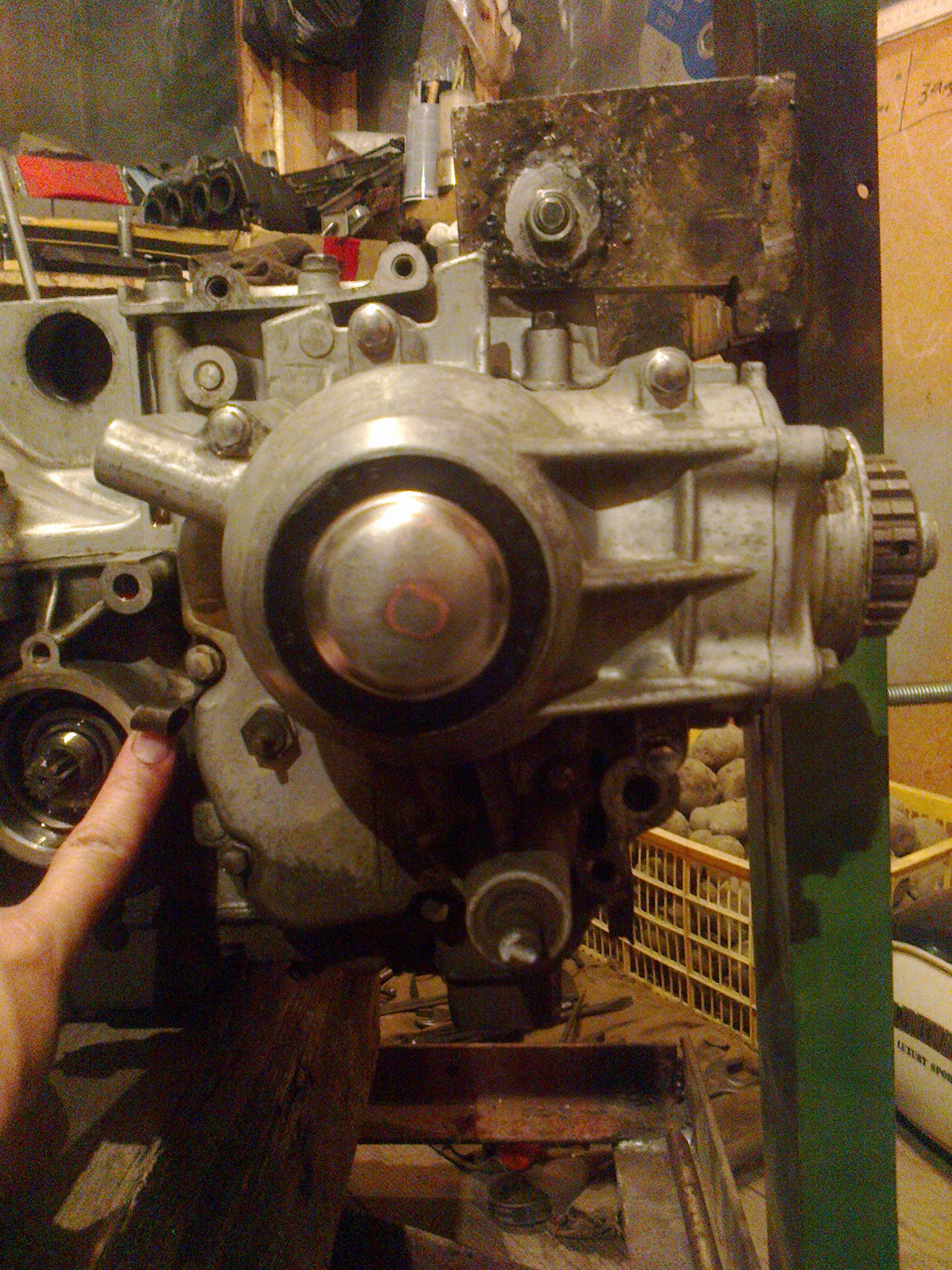

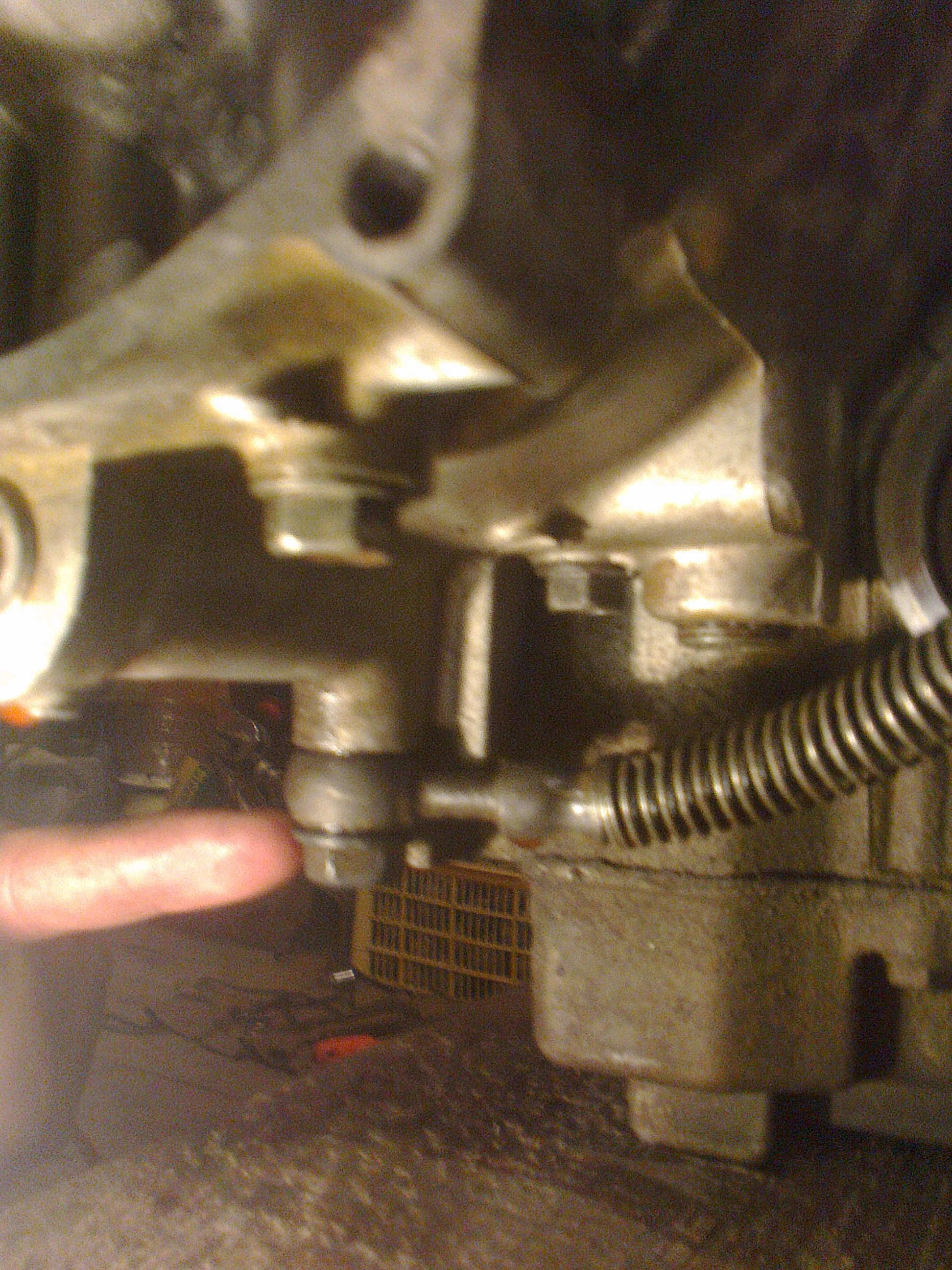

далее нужно открутить водяную помпу,она крепится на один болт и промежуточную проставку.под ней будет гайка на 27,её нужно открутить.чтоб открутить нужно зафиксировать колокол генератора и головкой на 27,открутить гайку.
http://upforme.ru/uploads/000f/08/ec/83/t983449.jpg
http://upforme.ru/uploads/000f/08/ec/83/t422393.jpg
http://upforme.ru/uploads/000f/08/ec/83/t746333.jpg
http://upforme.ru/uploads/000f/08/ec/83/t297494.jpg

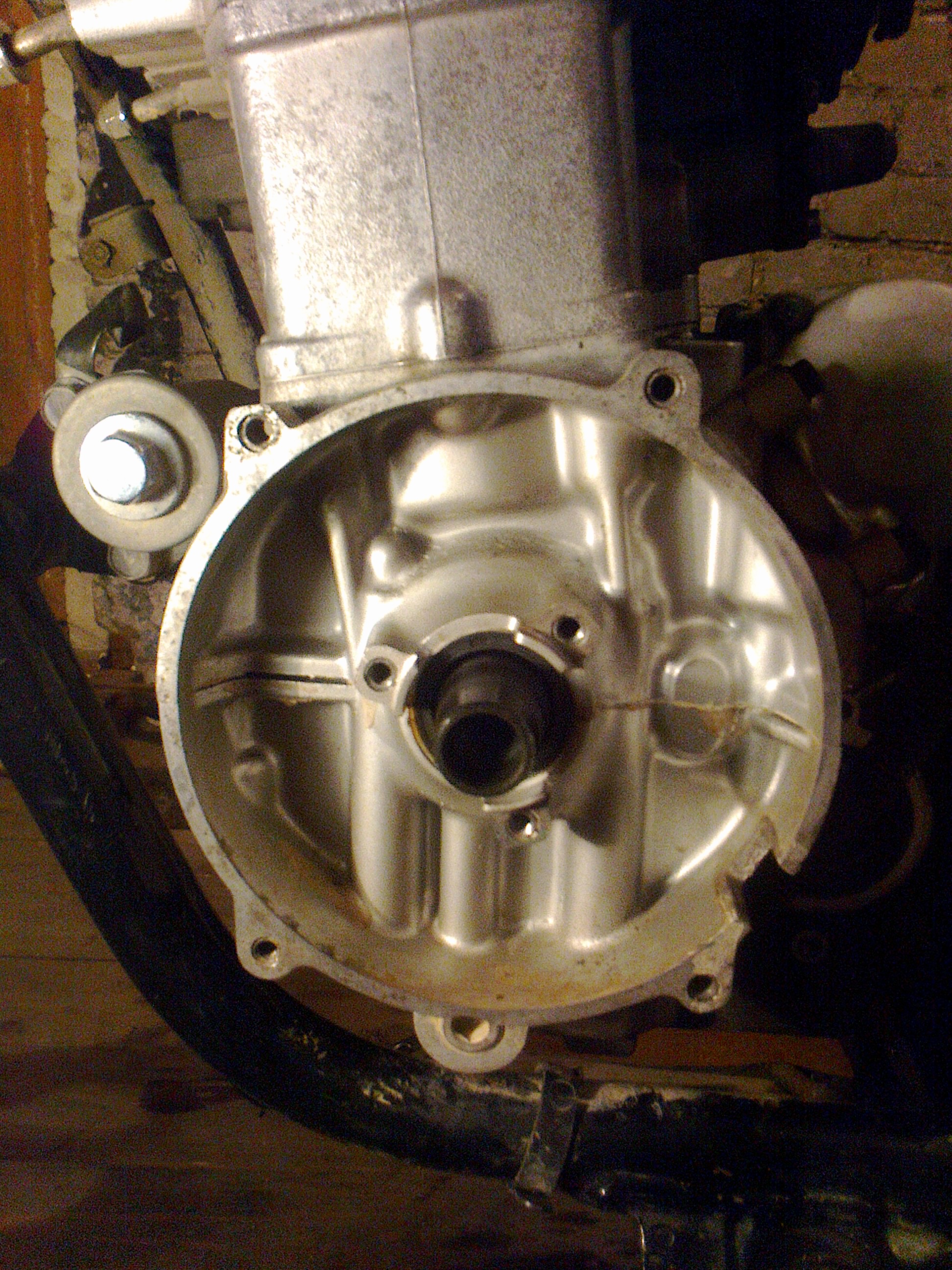

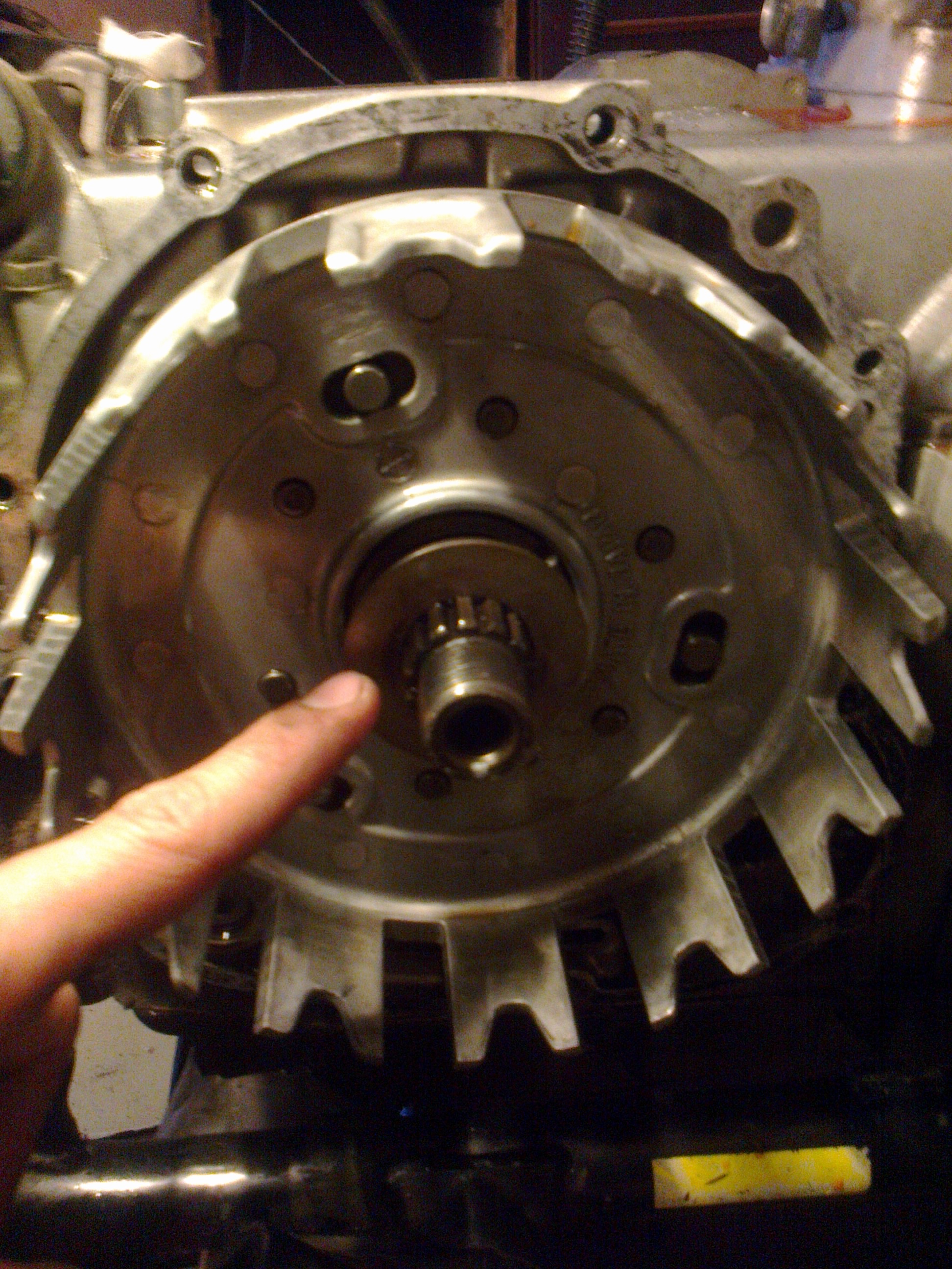

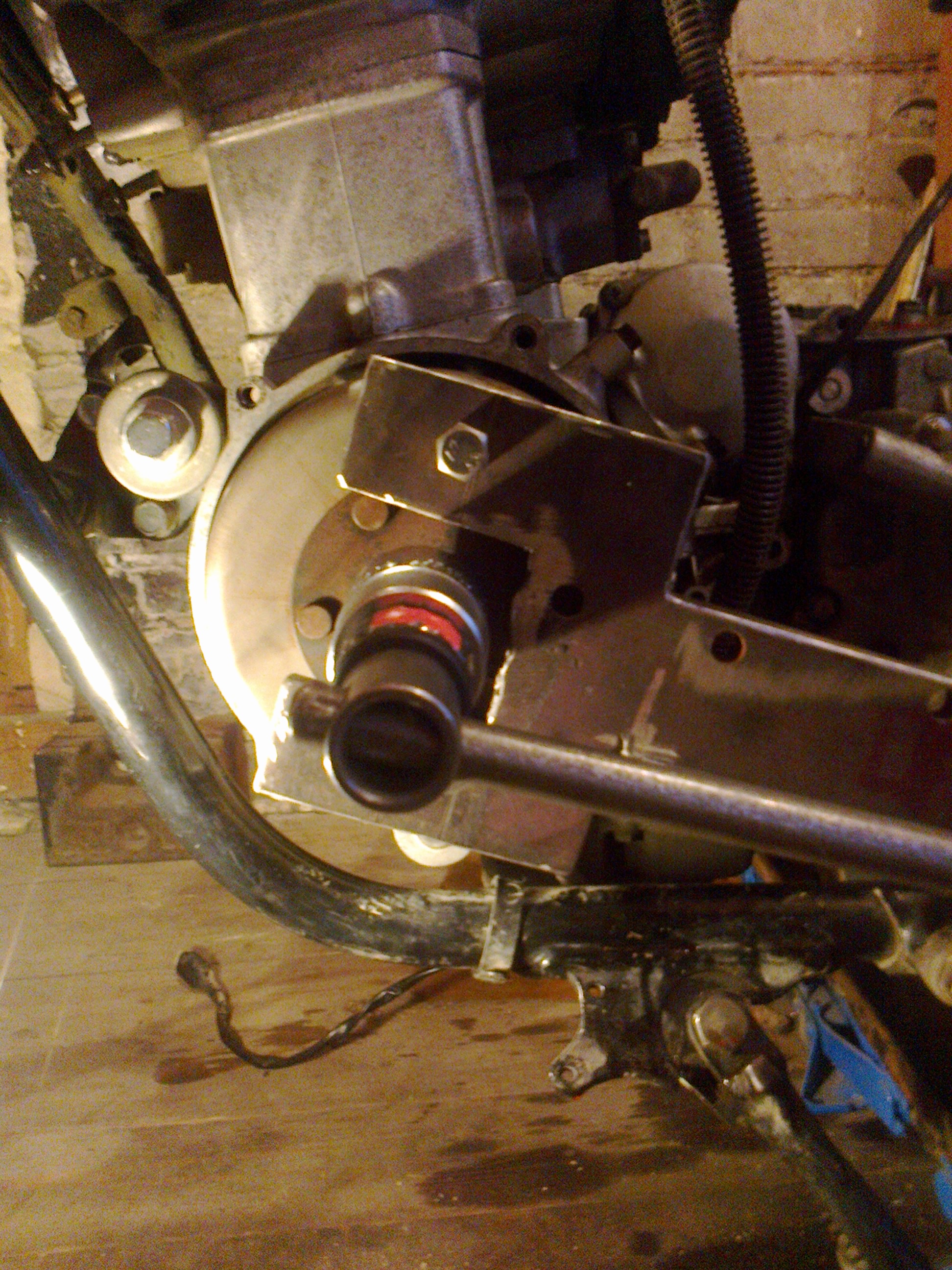

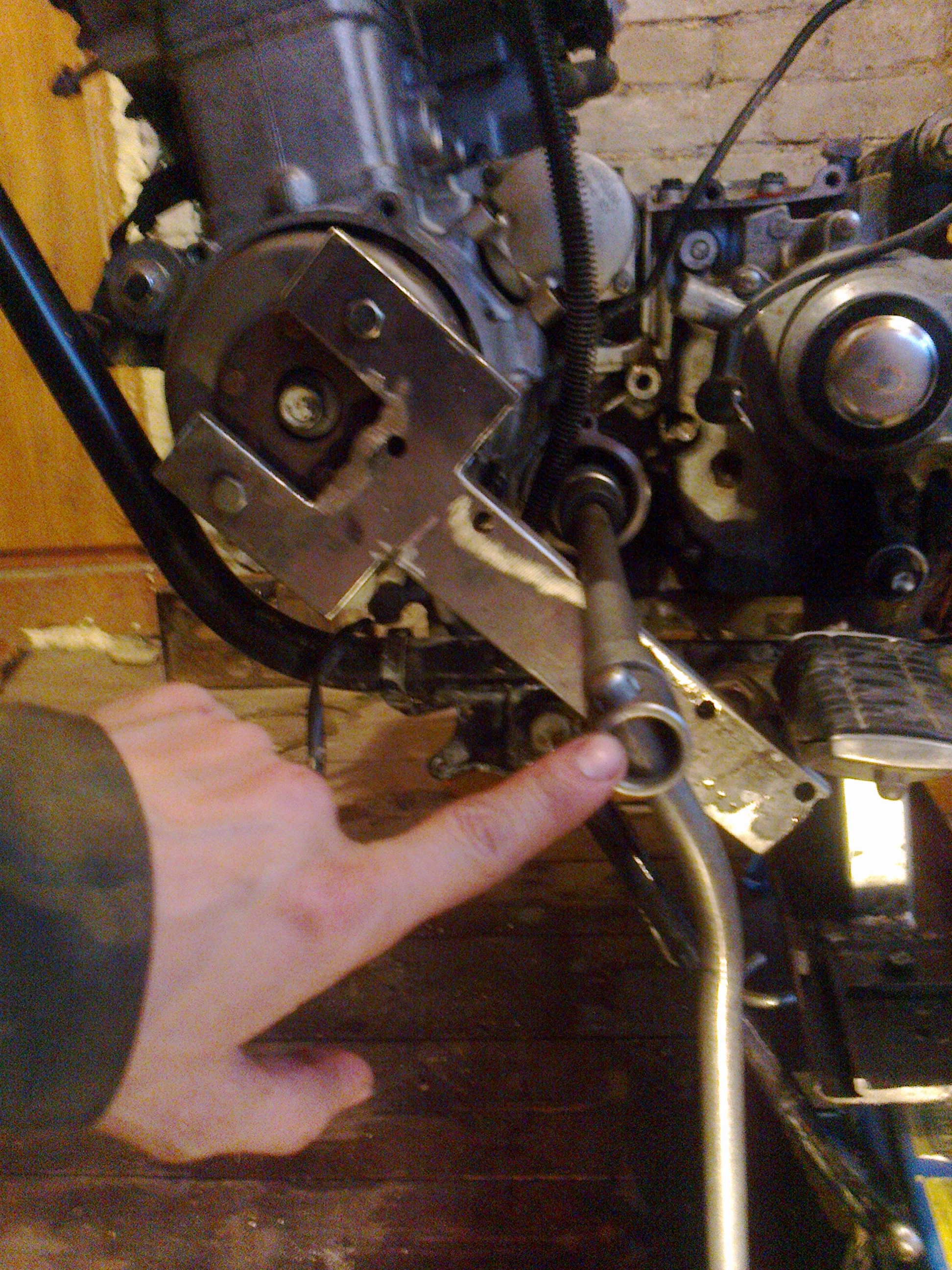

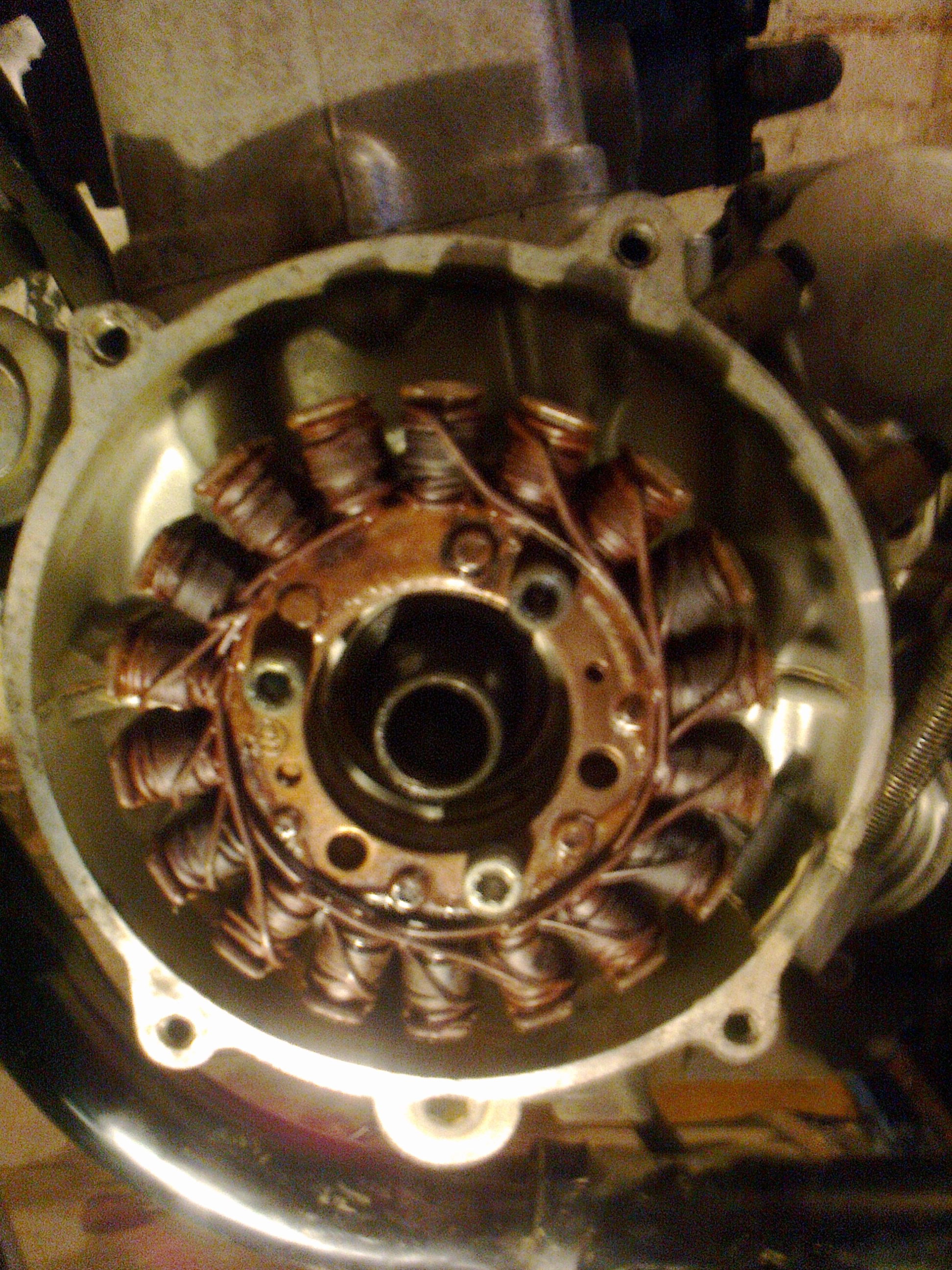

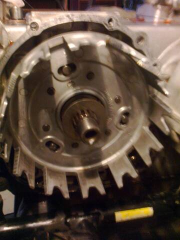

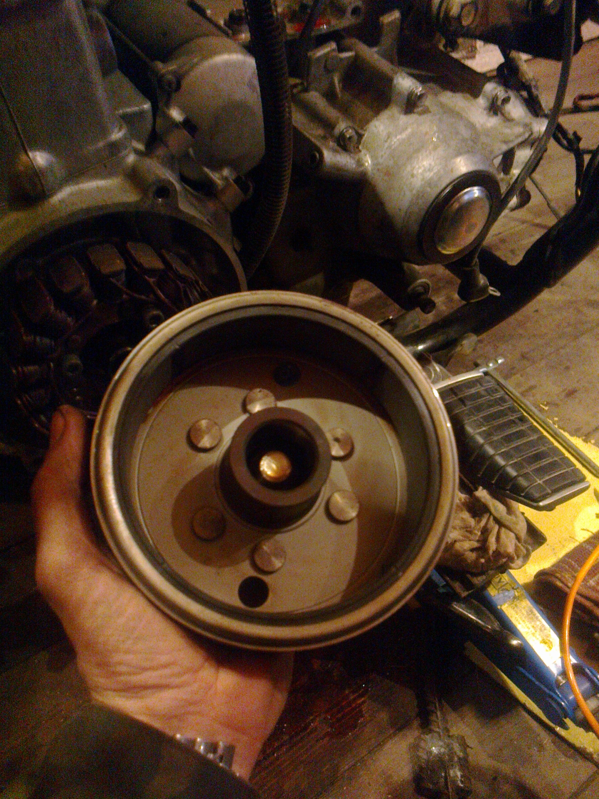

далее откручиваем, колокол генератора.фиксируем его и откручиваем болт,крепящий колокол.
http://upforme.ru/uploads/000f/08/ec/83/t848278.jpg
http://upforme.ru/uploads/000f/08/ec/83/t555667.jpg

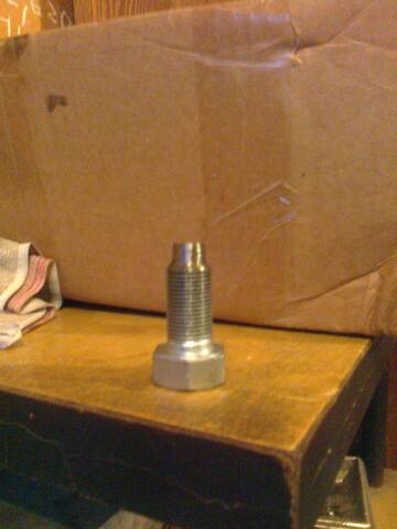

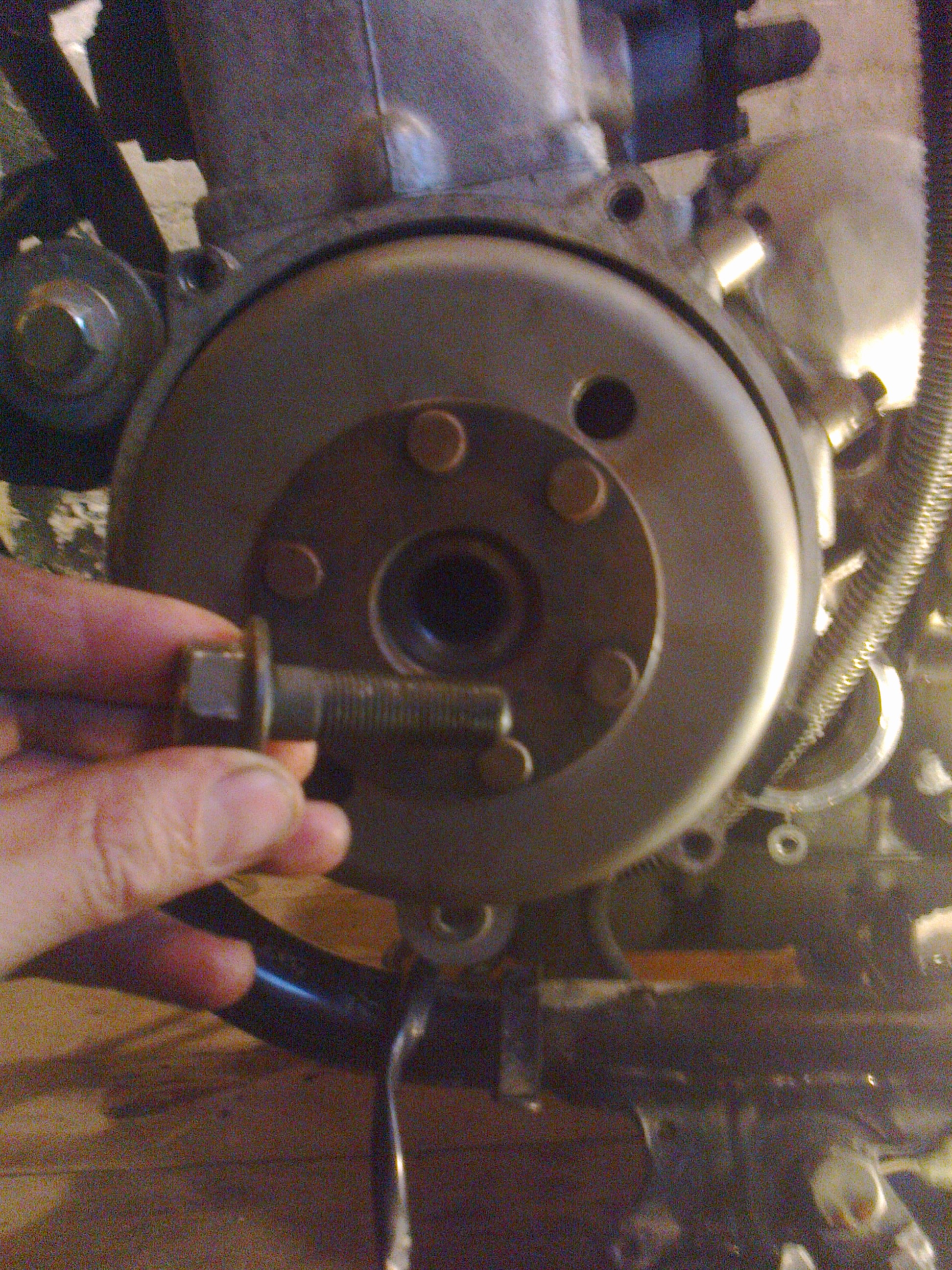

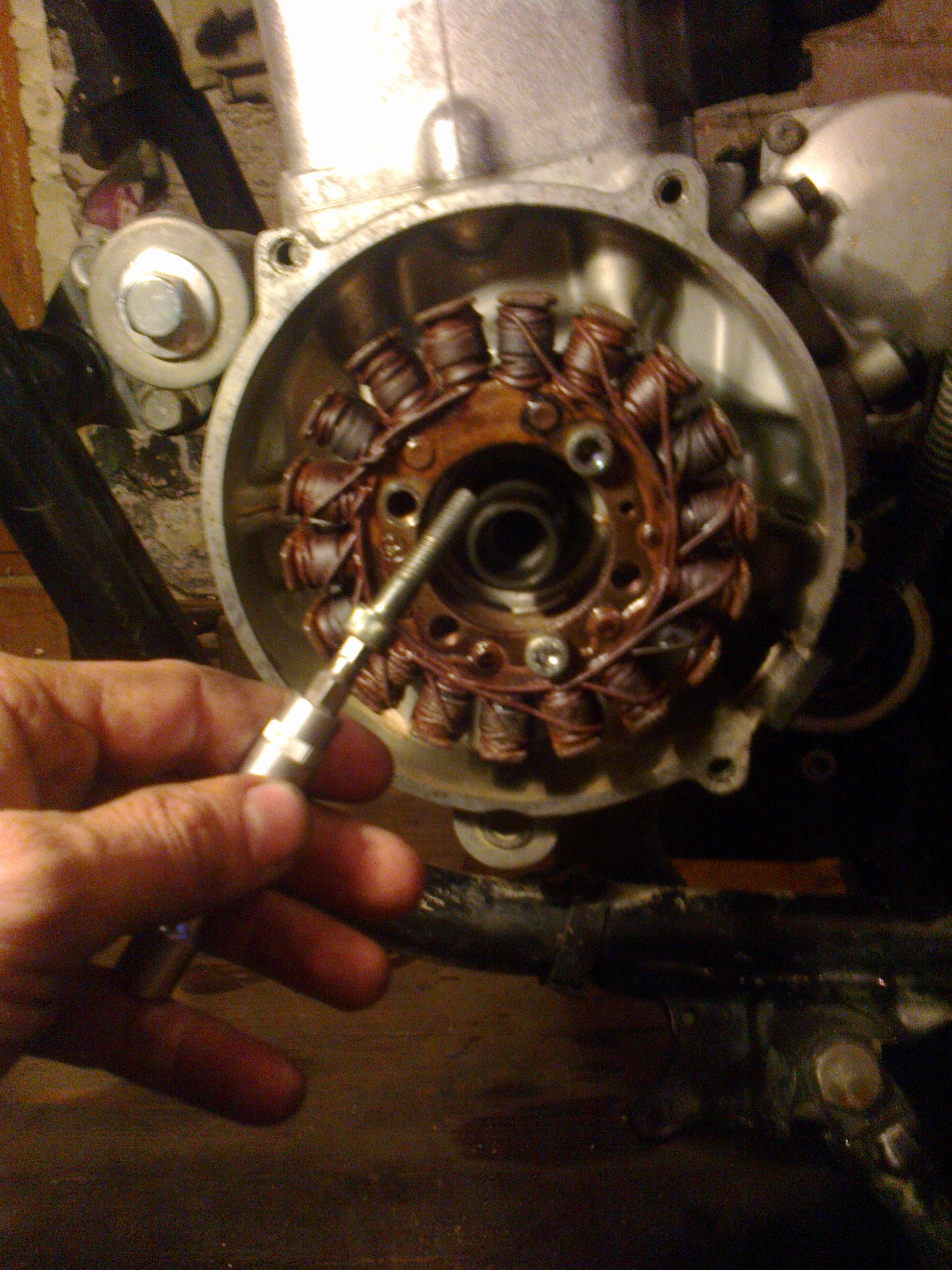

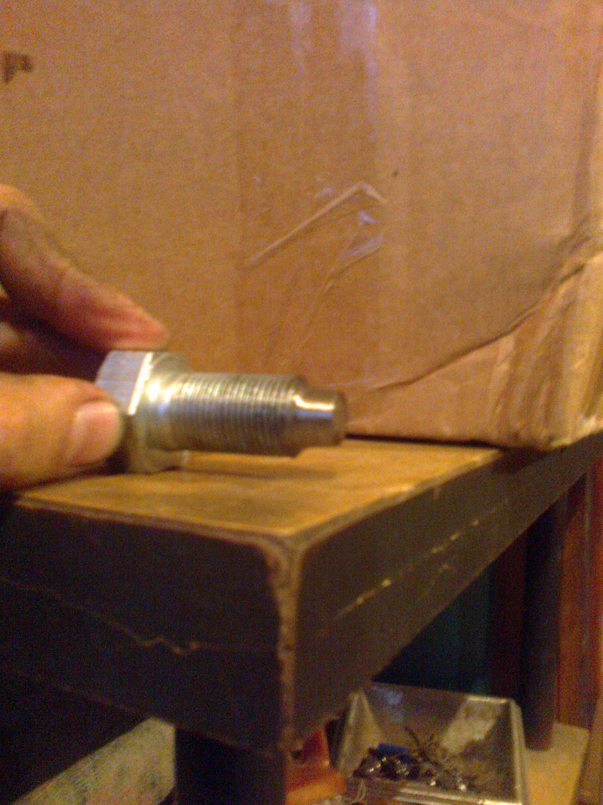

далее нужно снять колокол.снимается сьёмником в виде болта.колокол фиксируется,болт(сьёмник) закручивается в колокол а далее при закручивании,упирается во внутреннюю часть колена и происходит сьём.
сьёмник-диаметр М18*1,5
http://upforme.ru/uploads/000f/08/ec/83/t292197.jpg
http://upforme.ru/uploads/000f/08/ec/83/t255497.jpg
http://upforme.ru/uploads/000f/08/ec/83/t326549.jpg
http://upforme.ru/uploads/000f/08/ec/83/t721635.jpg
http://upforme.ru/uploads/000f/08/ec/83/t917428.jpg
http://upforme.ru/uploads/000f/08/ec/83/t559502.jpg

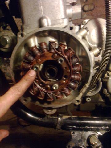

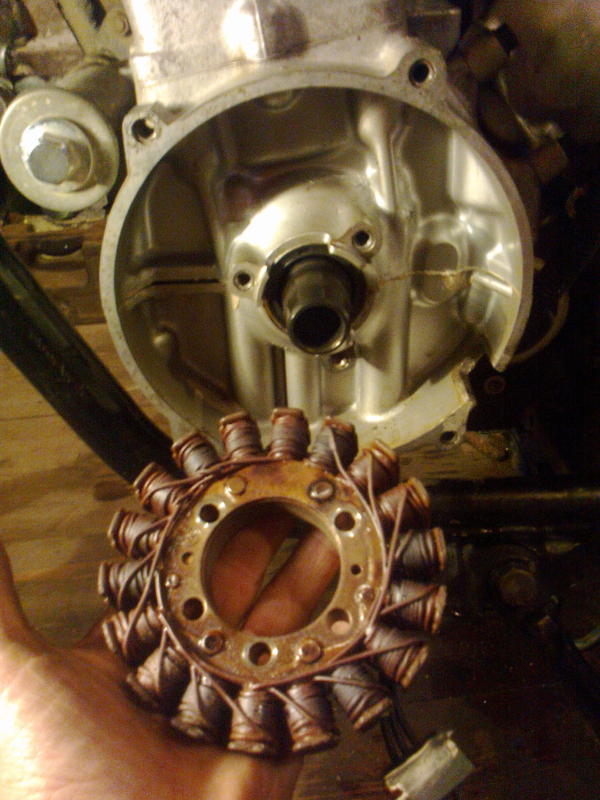

снимаем обмотку.(болт крепления обмотки,при закручивании,садится на разьёмный фиксатор резьбы,синий).
http://upforme.ru/uploads/000f/08/ec/83/t818673.jpg
http://upforme.ru/uploads/000f/08/ec/83/t171833.jpg
http://upforme.ru/uploads/000f/08/ec/83/t862856.jpg
http://upforme.ru/uploads/000f/08/ec/83/t613574.jpg
ПОСЛЕ ЭТОГО,МОЖНО СНИМАТЬ ДВИГАТЕЛЬ С РАМЫ И ПРОИЗВОДИТЬ ДАЛЬНЕЙШУЮ РАЗБОРКУ.

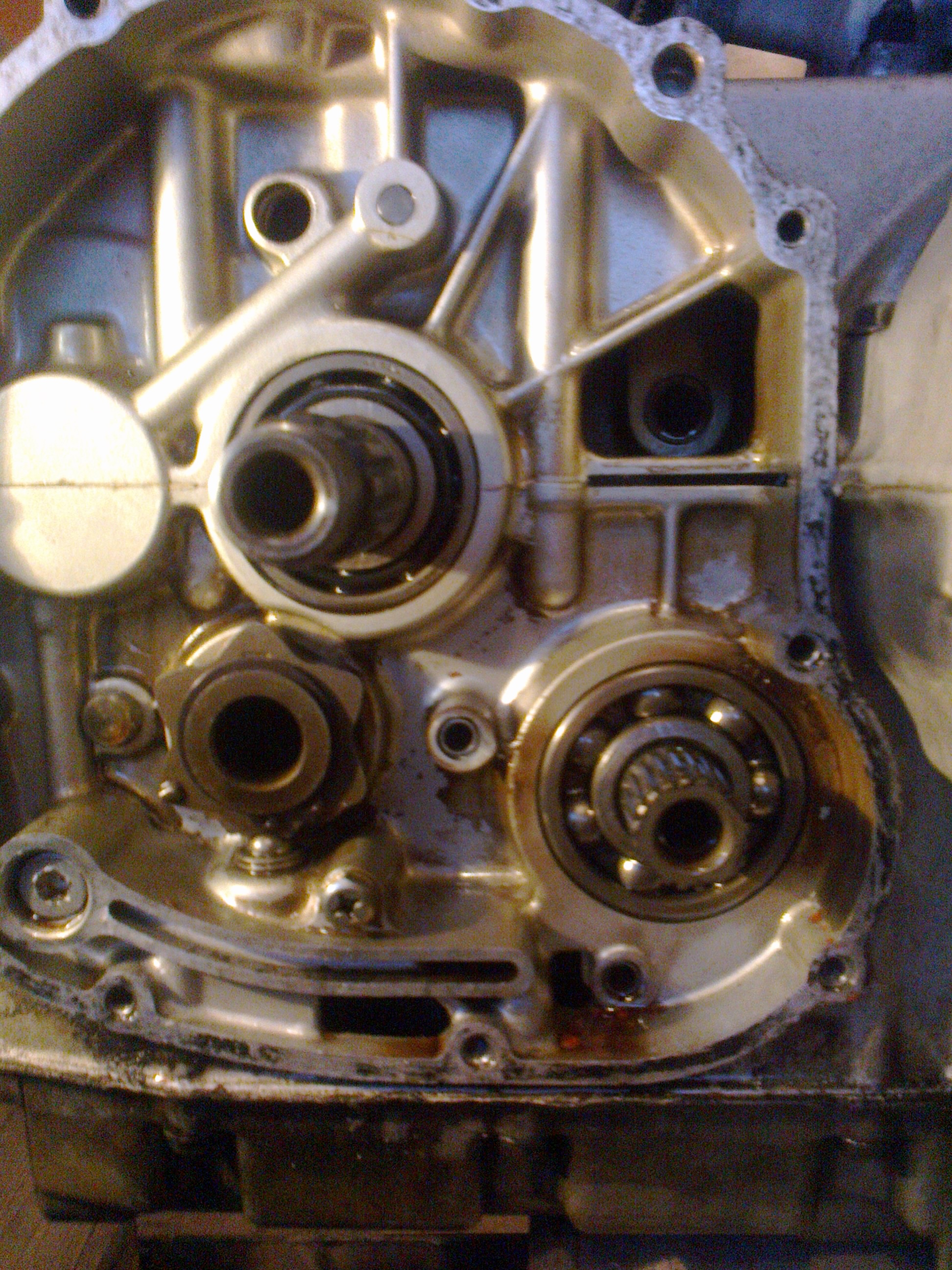

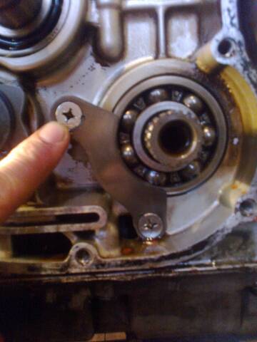

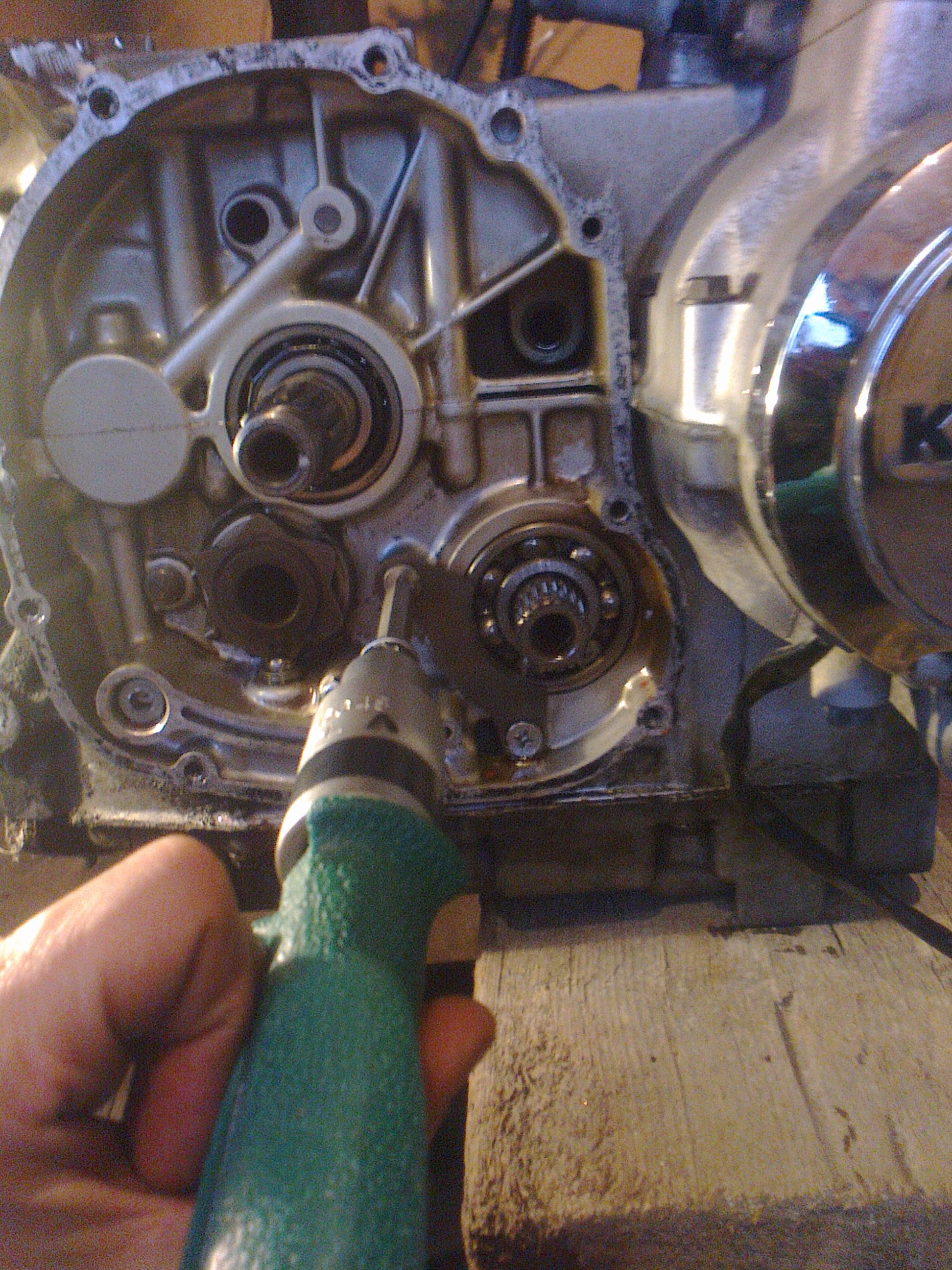

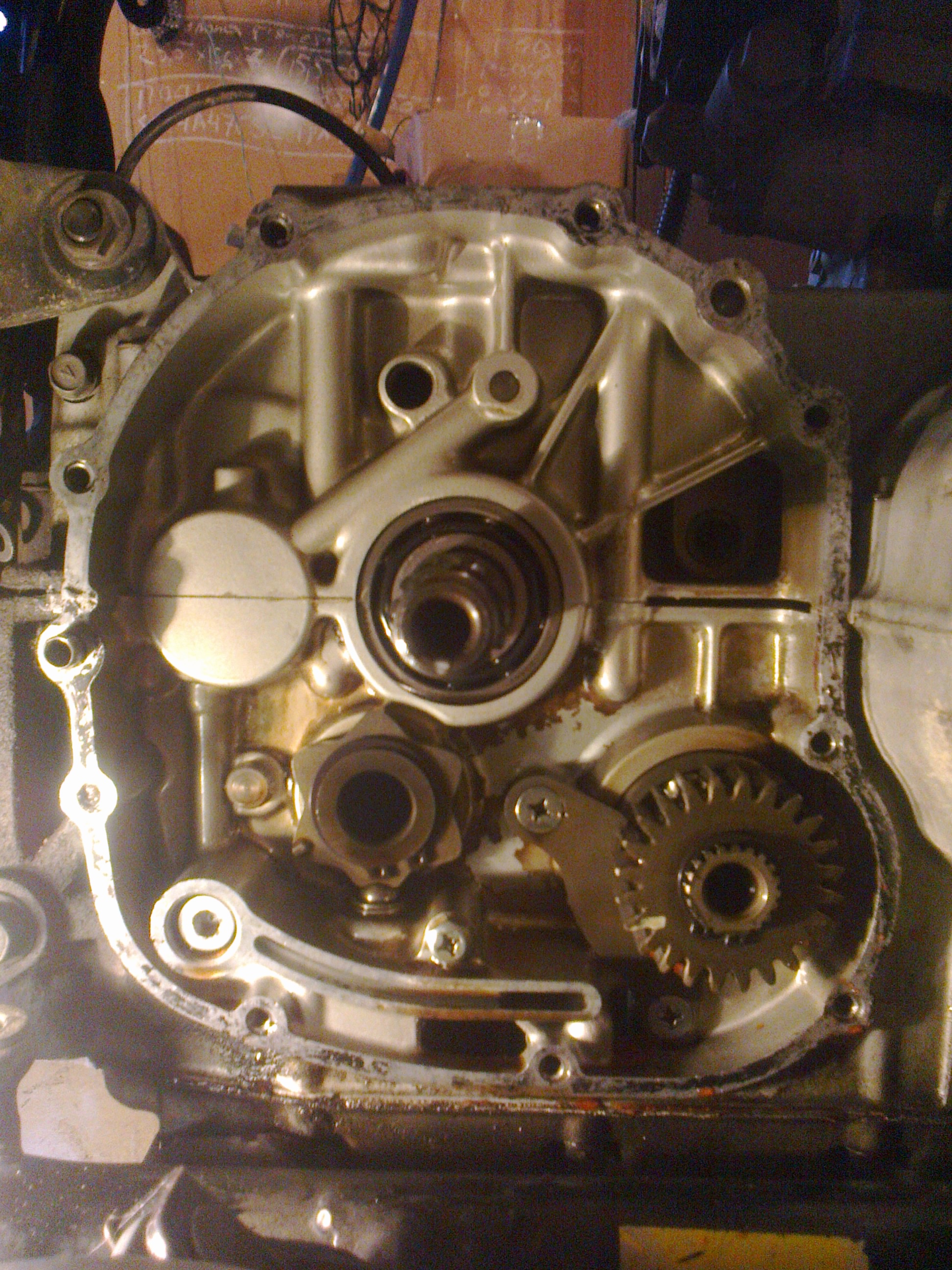

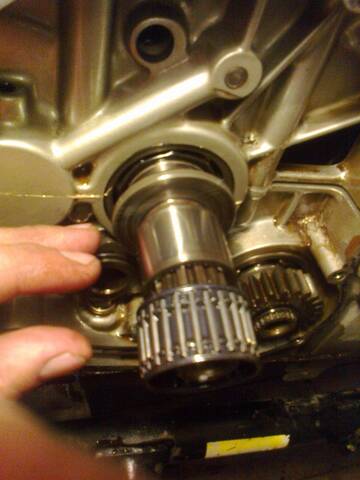

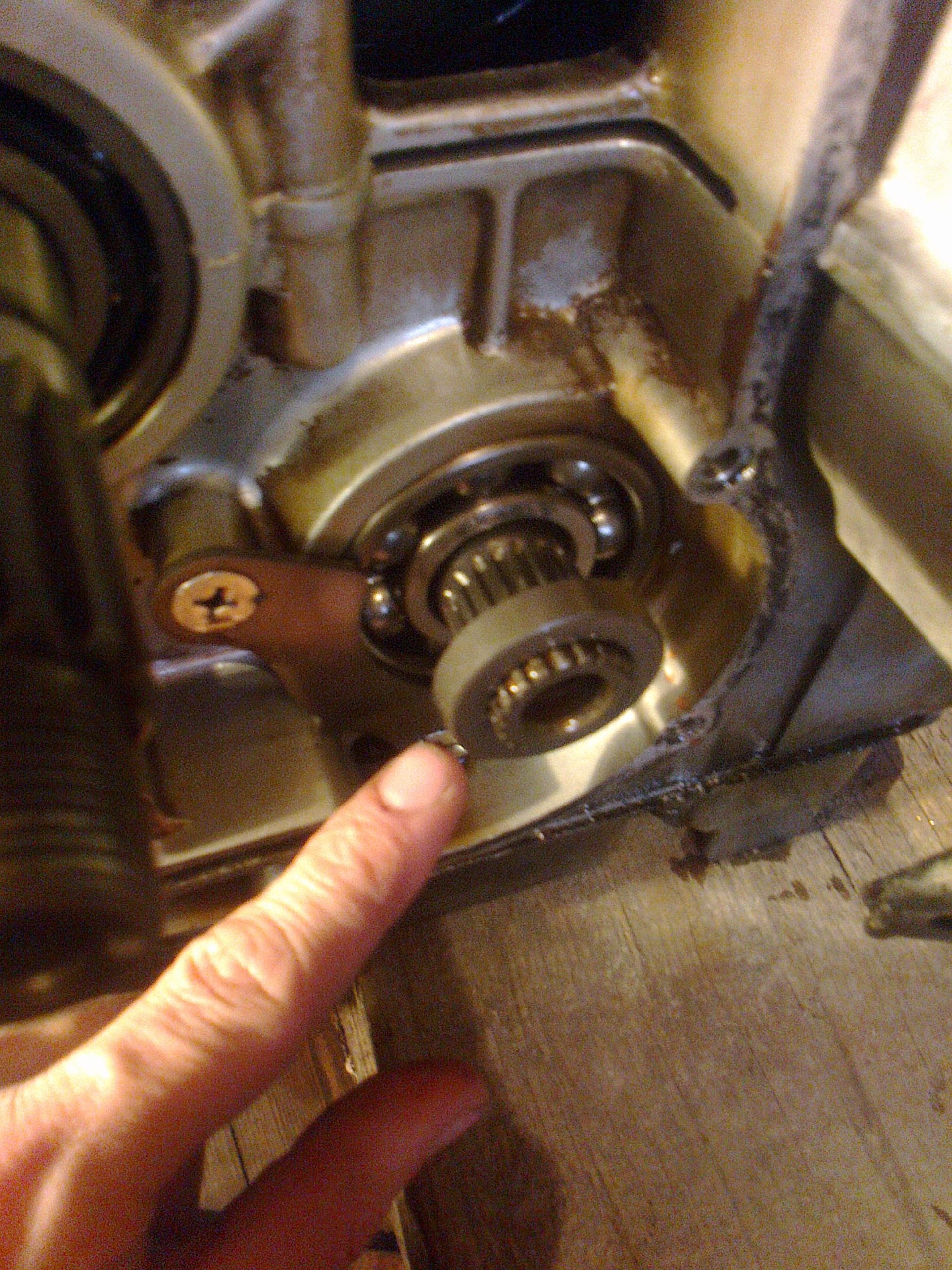

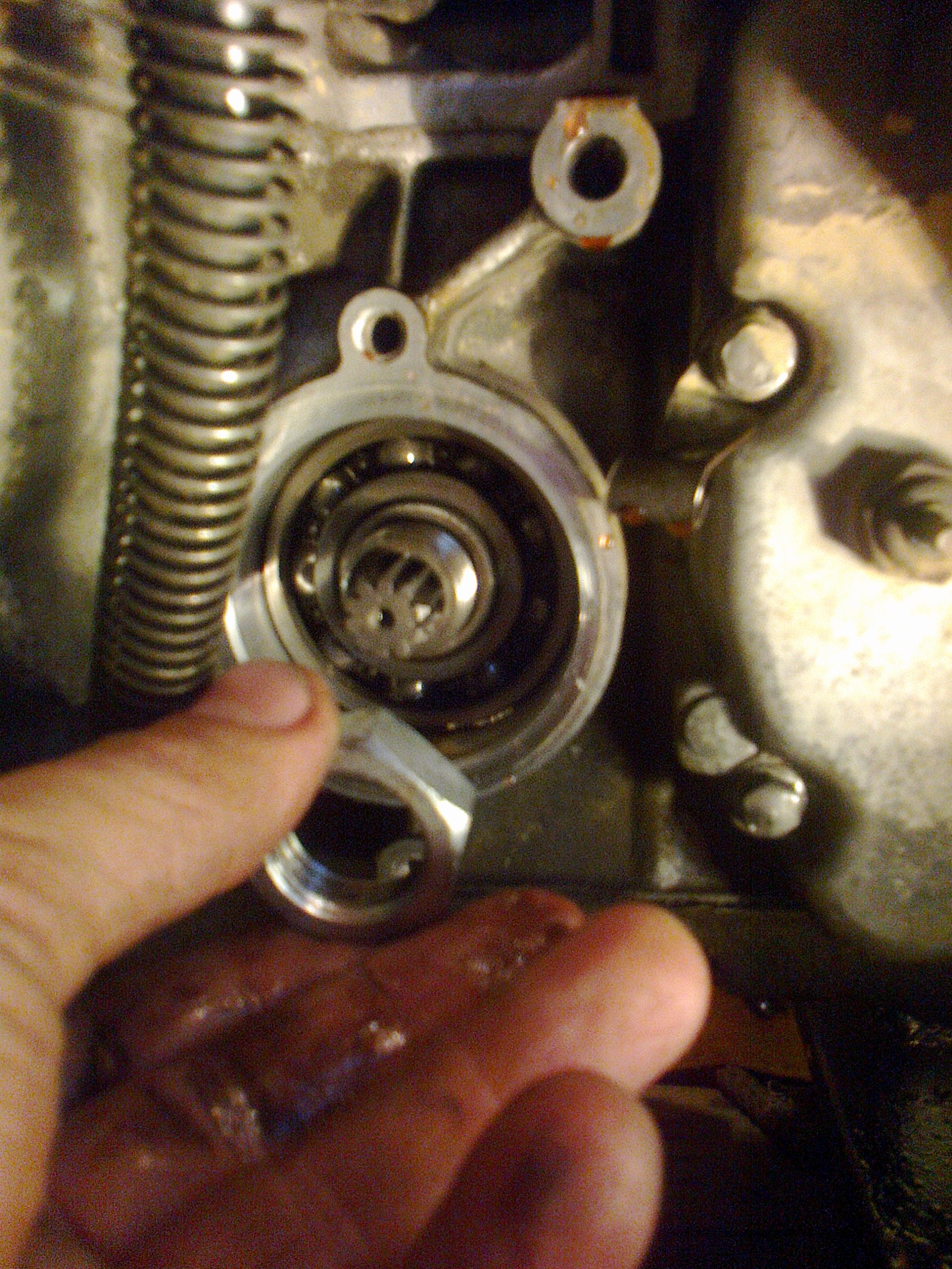

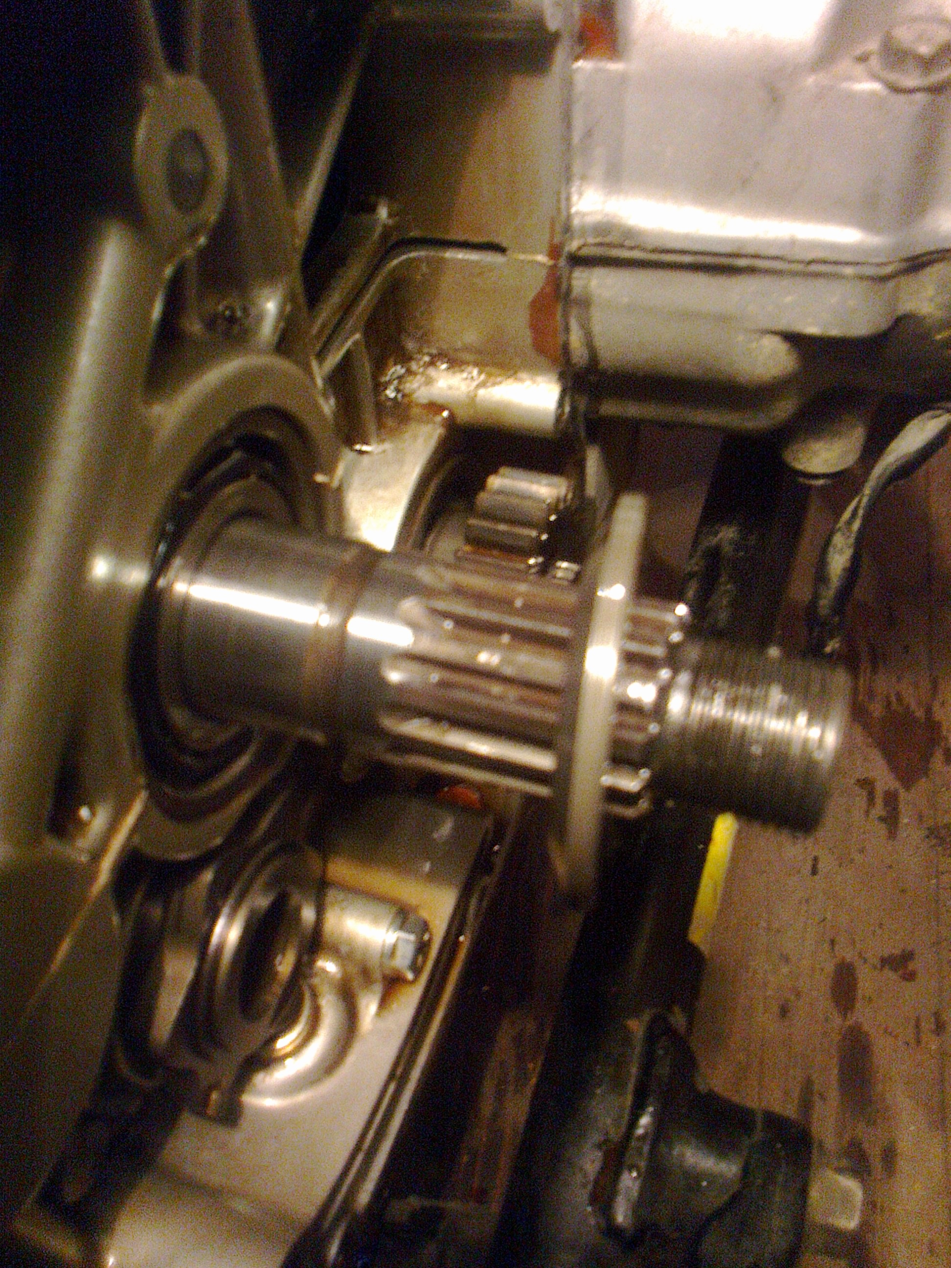

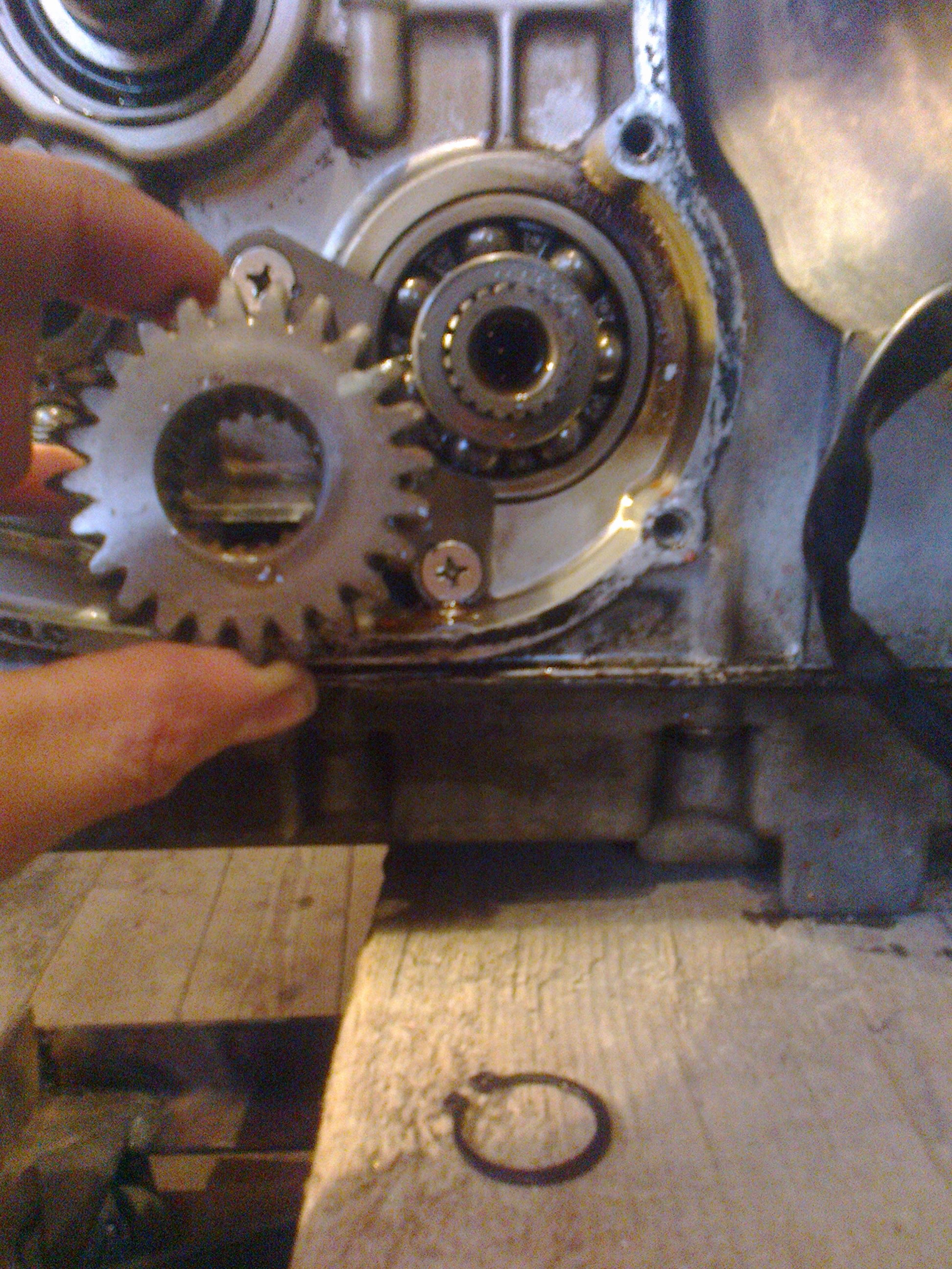

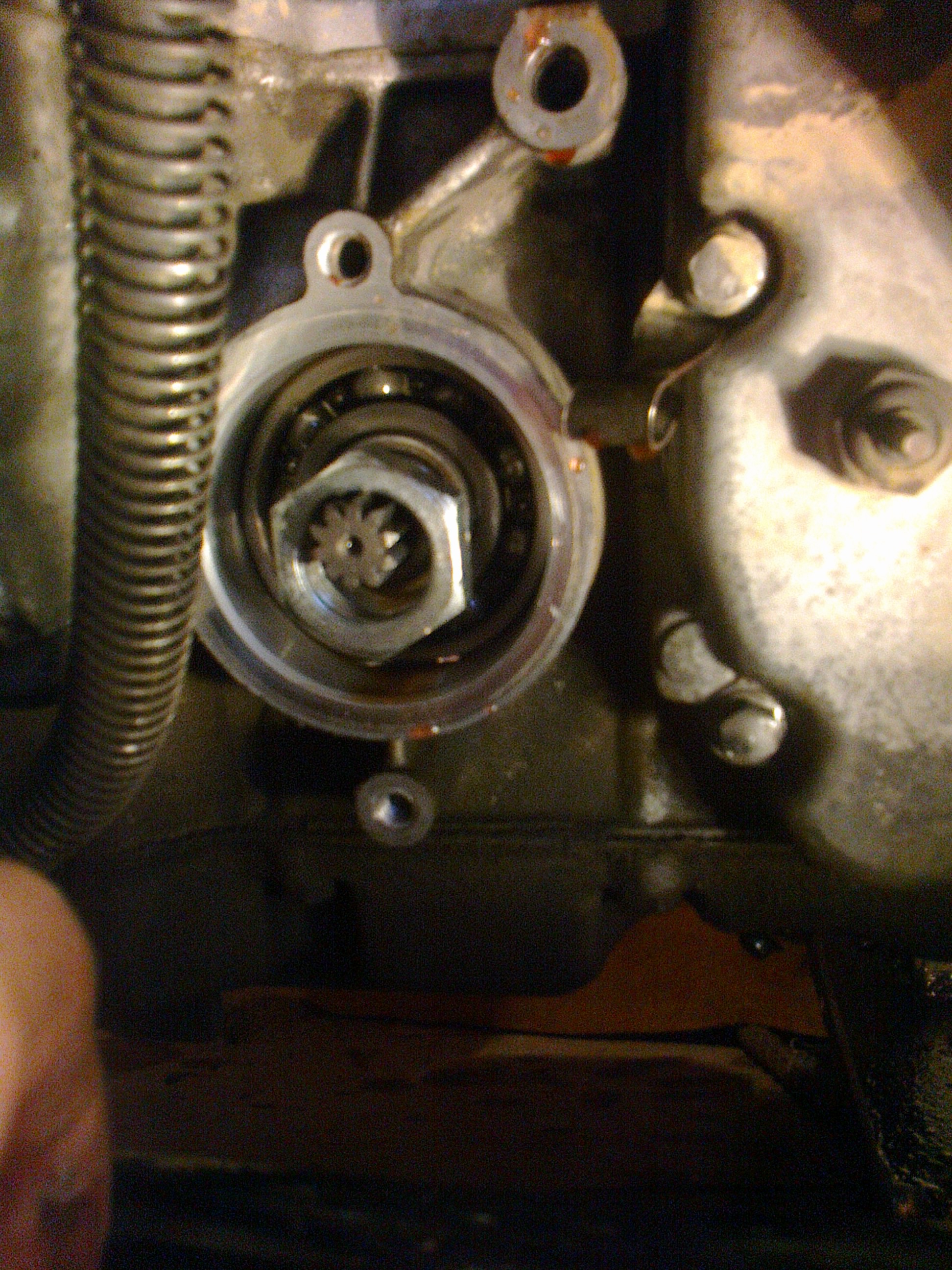

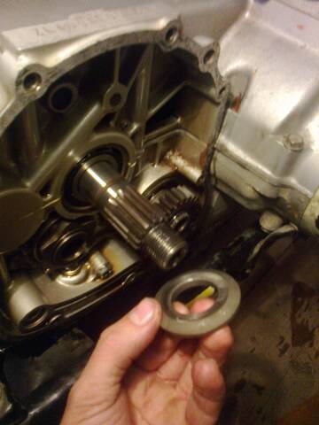

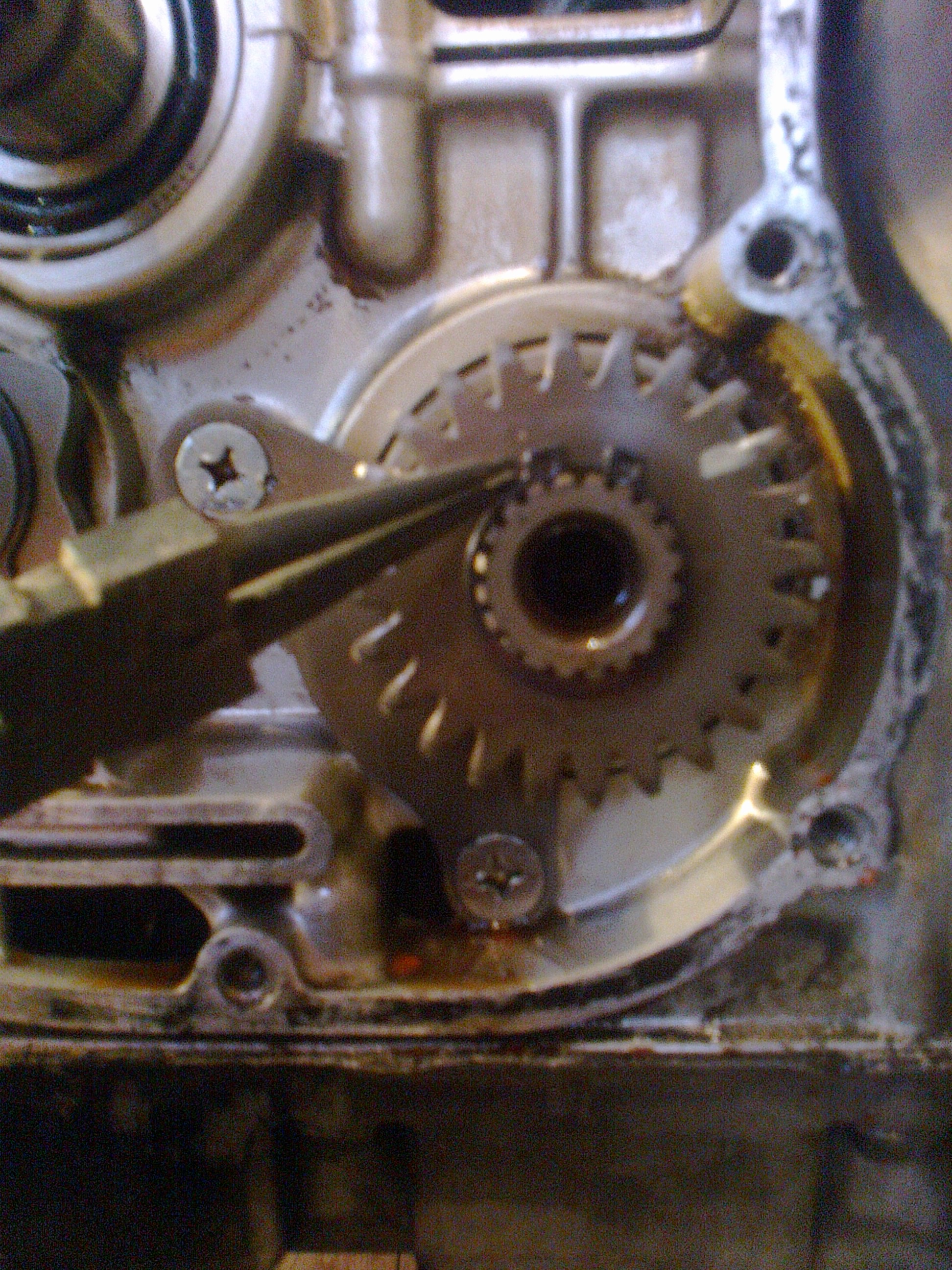

1) со стороны сцепления,снимаем стопорное кольцо,крепящее шестерёнку и вытаскиваем,саму шестерёнкуи шайбу.
http://upforme.ru/uploads/000f/08/ec/83/t767001.jpg
http://upforme.ru/uploads/000f/08/ec/83/t678569.jpg
http://upforme.ru/uploads/000f/08/ec/83/t381668.jpg
http://upforme.ru/uploads/000f/08/ec/83/t918249.jpg

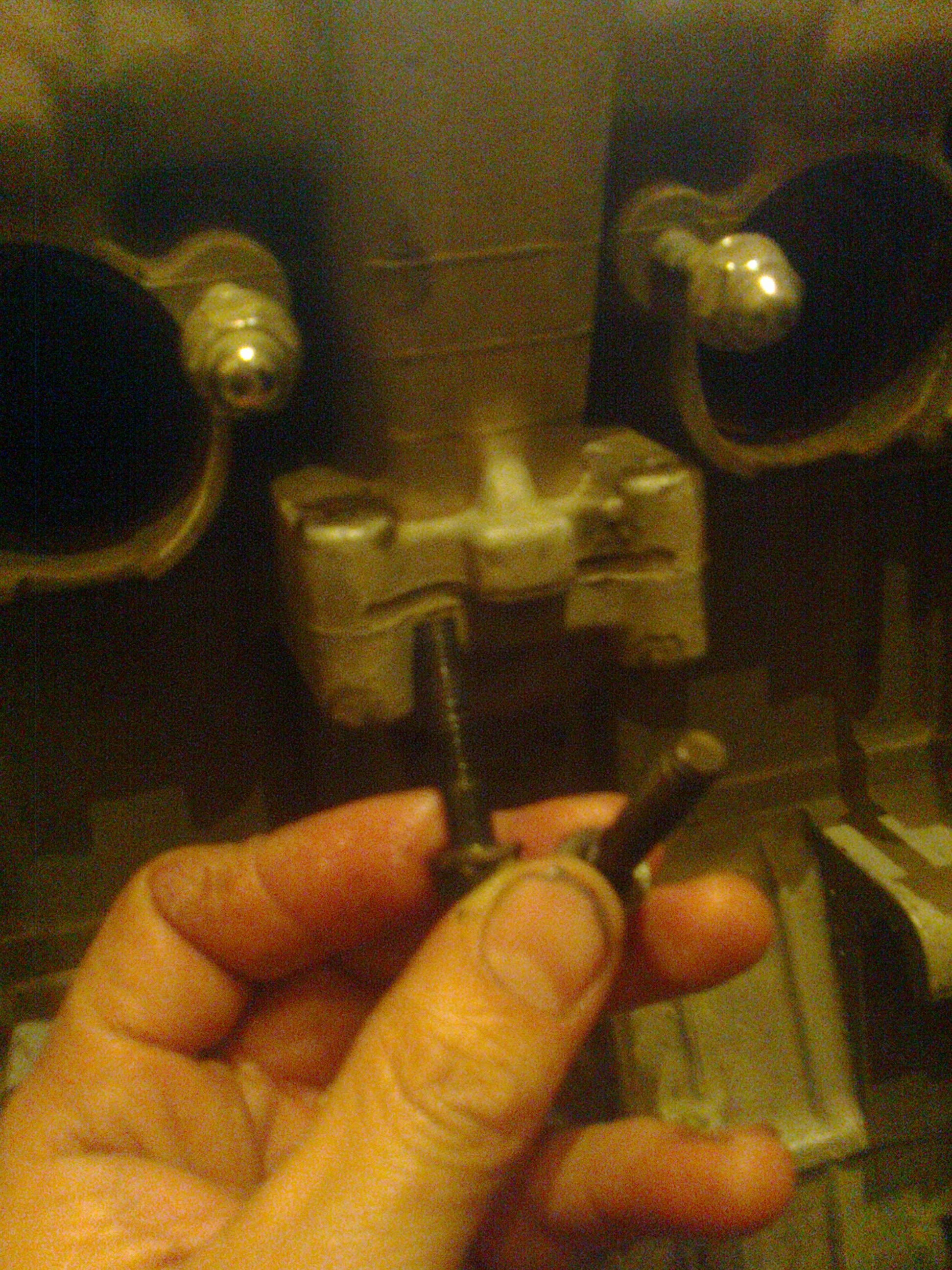

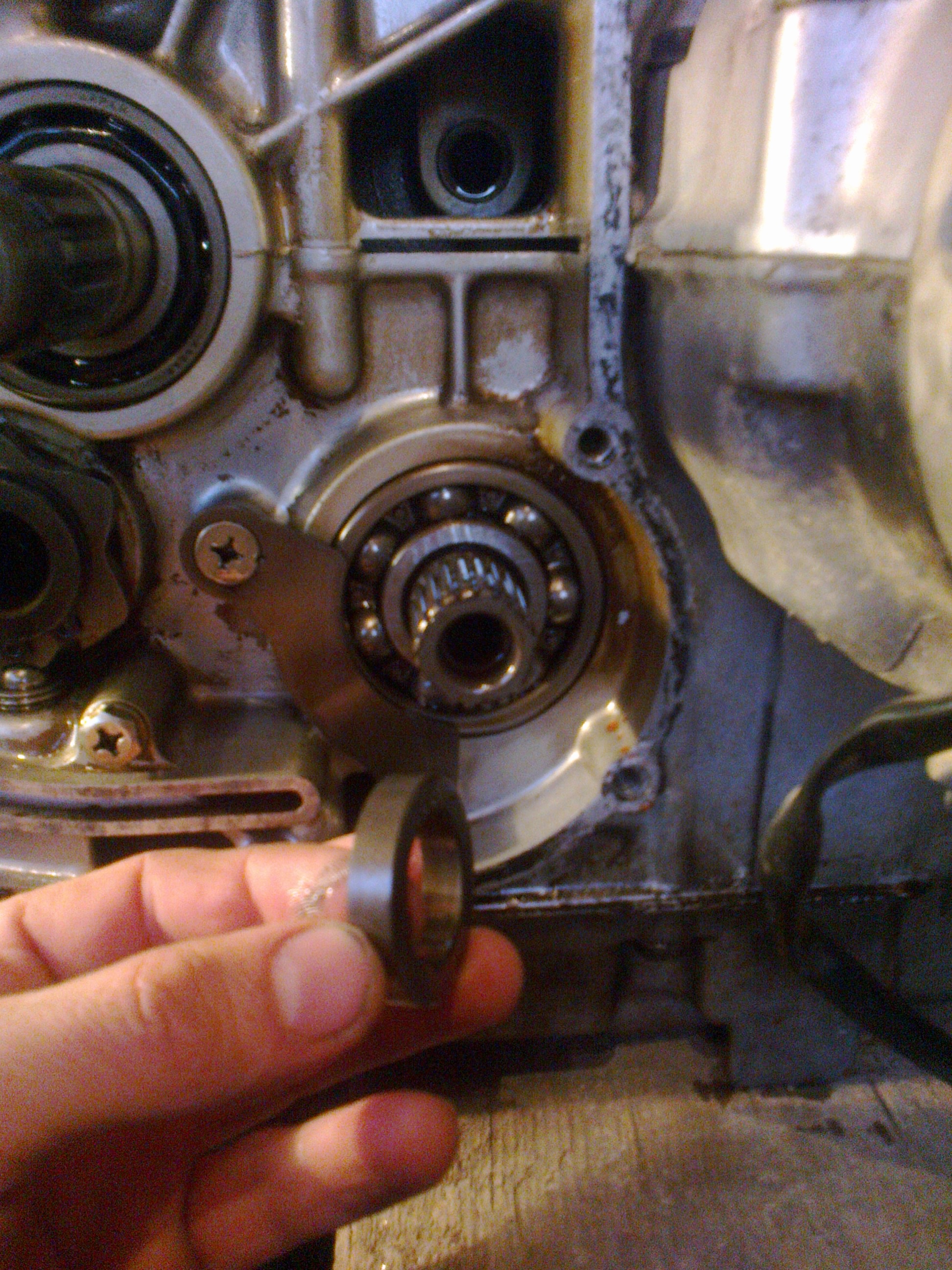

2)откручиваем болты и снимаем фиксатор подшипника.(болты при сборке нужно раскернить,чтоб не откручивались).
http://upforme.ru/uploads/000f/08/ec/83/t270883.jpg
http://upforme.ru/uploads/000f/08/ec/83/t894098.jpg
http://upforme.ru/uploads/000f/08/ec/83/t396074.jpg

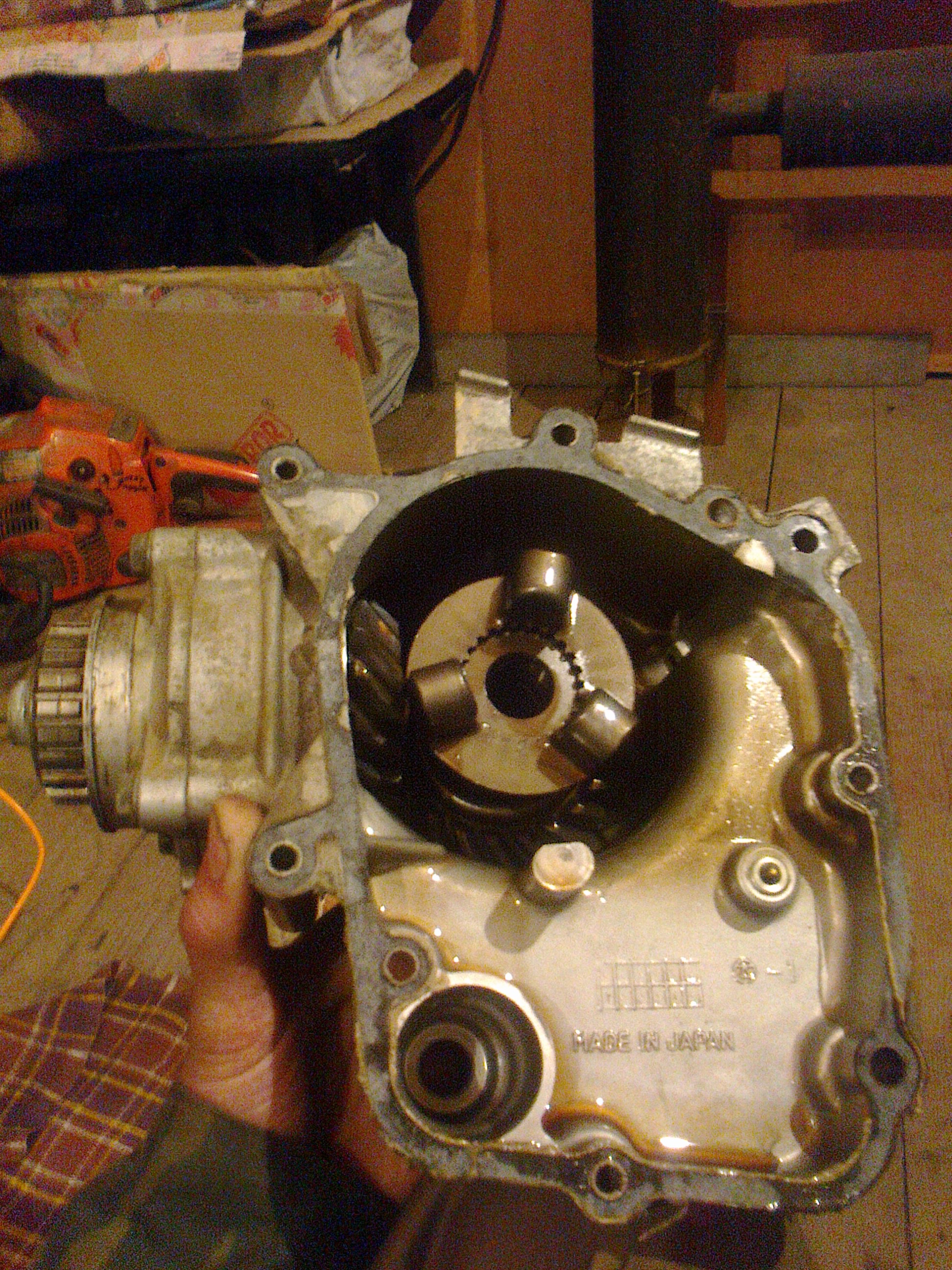

переходим к редуктору.
1) откручиваем болты крышки редуктора и снимаем её.
http://upforme.ru/uploads/000f/08/ec/83/t272349.jpg
http://upforme.ru/uploads/000f/08/ec/83/t584442.jpg

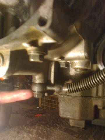

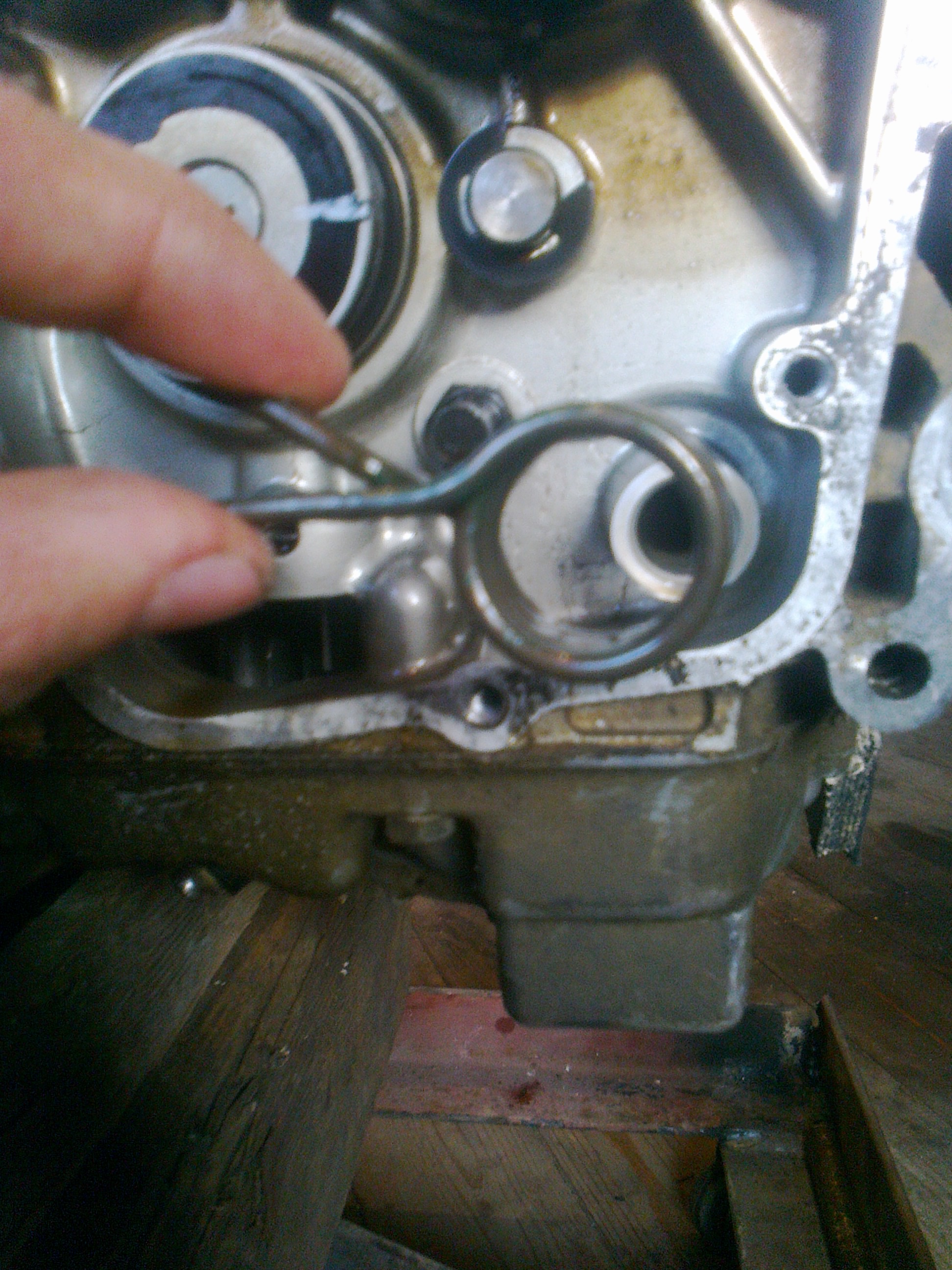

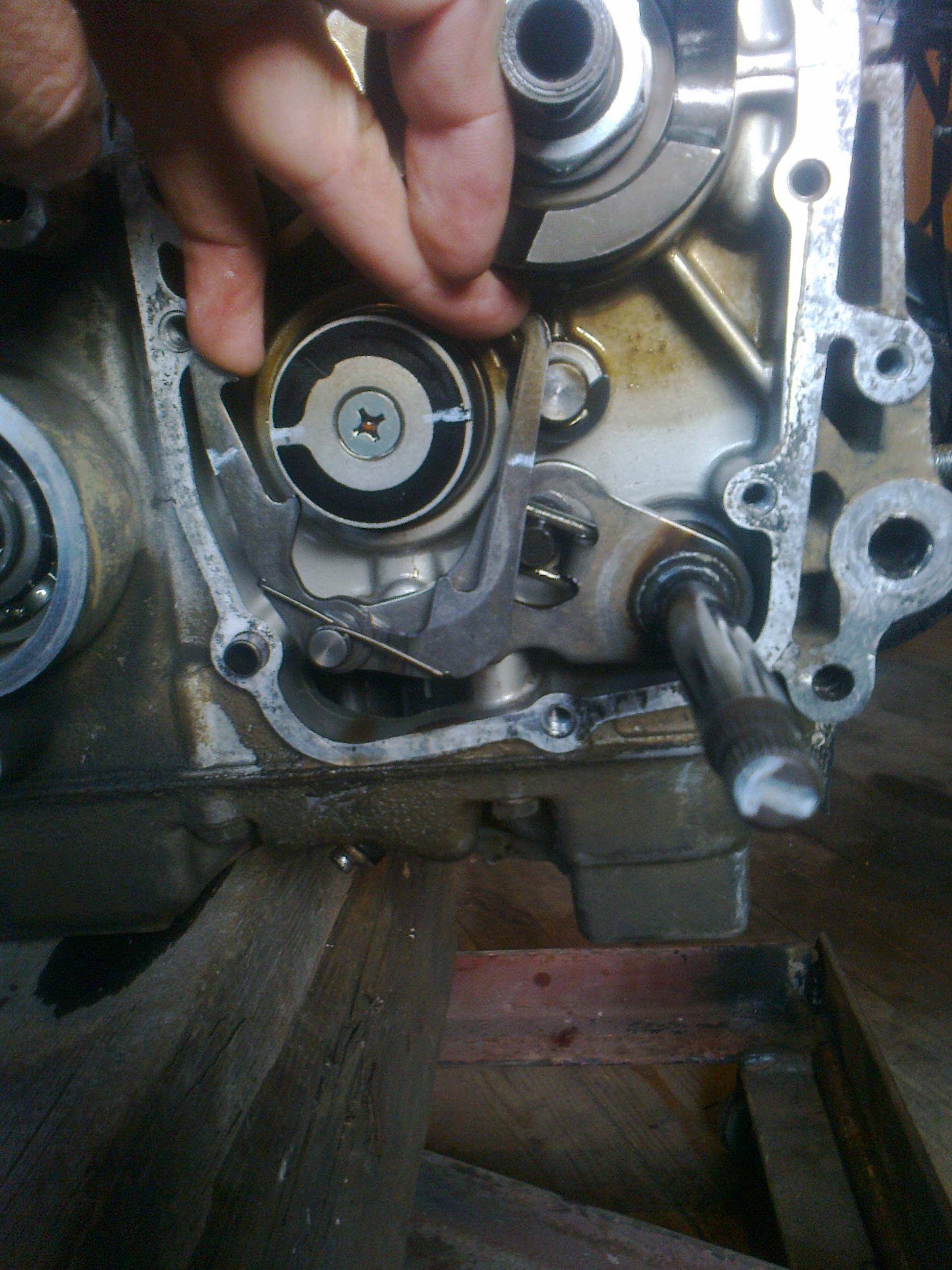

2) далее делаем так и снимаемшток переключения передач и пружину.
http://upforme.ru/uploads/000f/08/ec/83/t849187.jpg
http://upforme.ru/uploads/000f/08/ec/83/t135981.jpg
http://upforme.ru/uploads/000f/08/ec/83/t316917.jpg

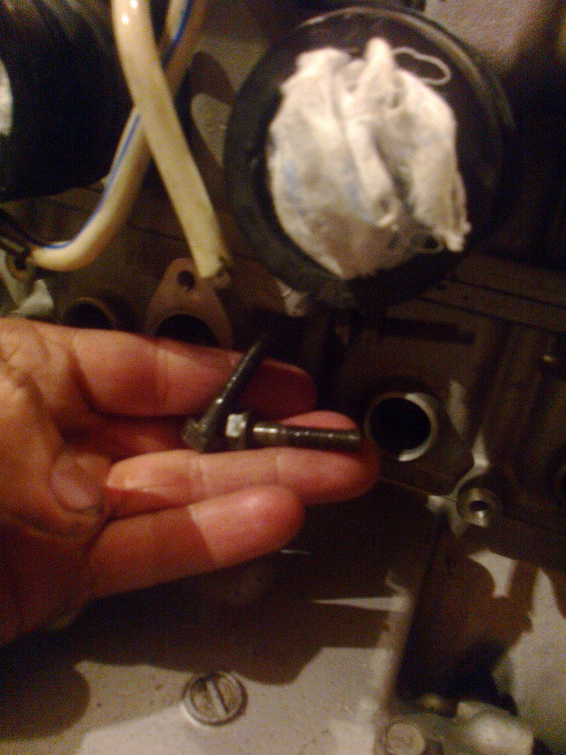

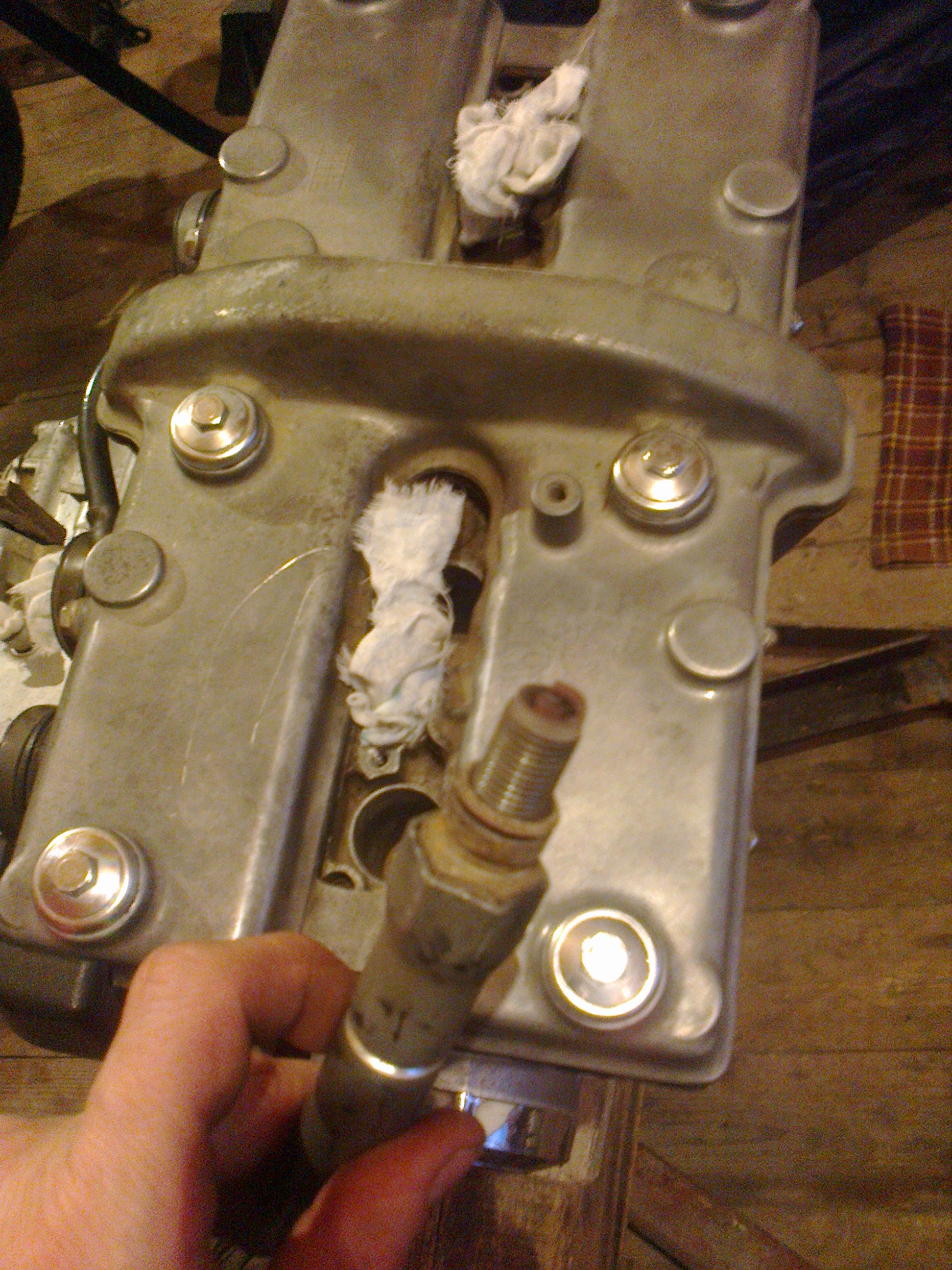

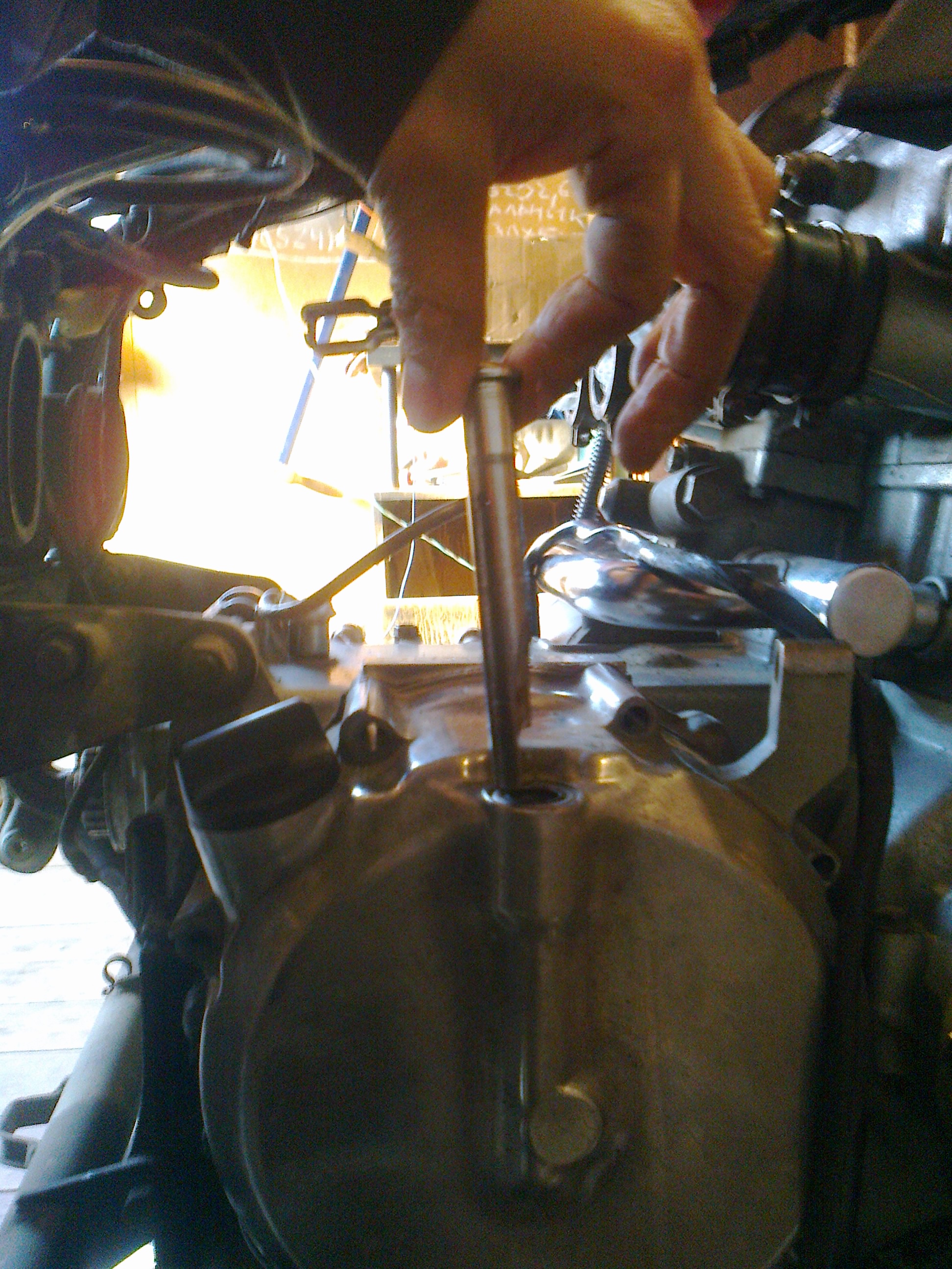

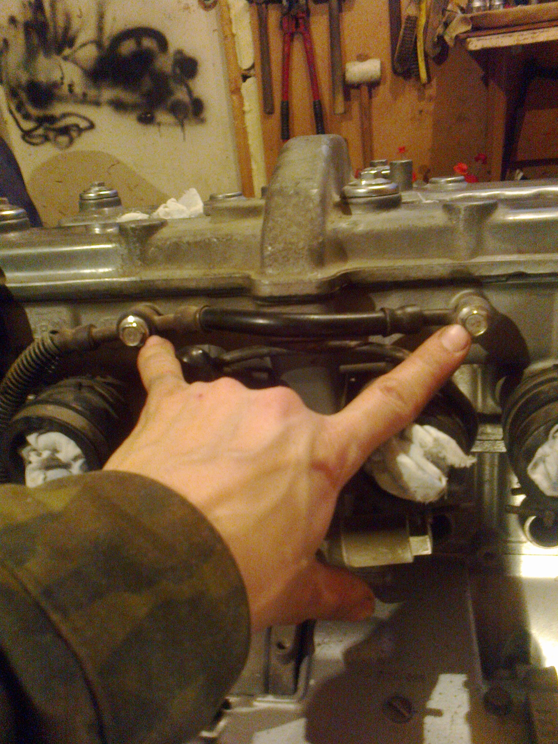

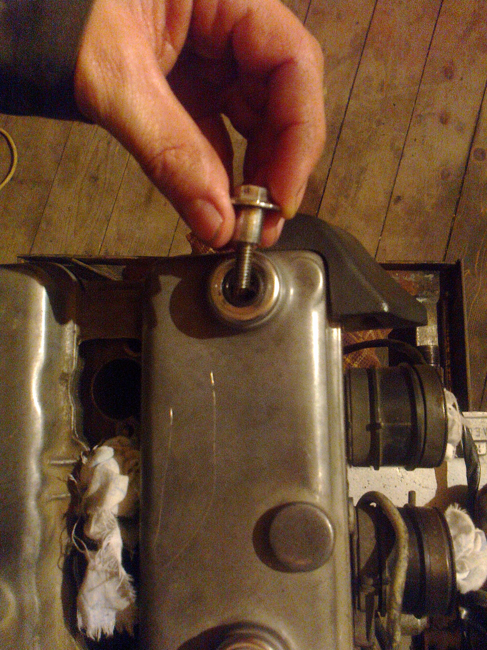

3) выуручиваем свечи и откручиваем болты крышки ,головки блока цилиндров (гбц) и снимаем её.
http://upforme.ru/uploads/000f/08/ec/83/t782263.jpg
http://upforme.ru/uploads/000f/08/ec/83/t833677.jpg
http://upforme.ru/uploads/000f/08/ec/83/t237262.jpg

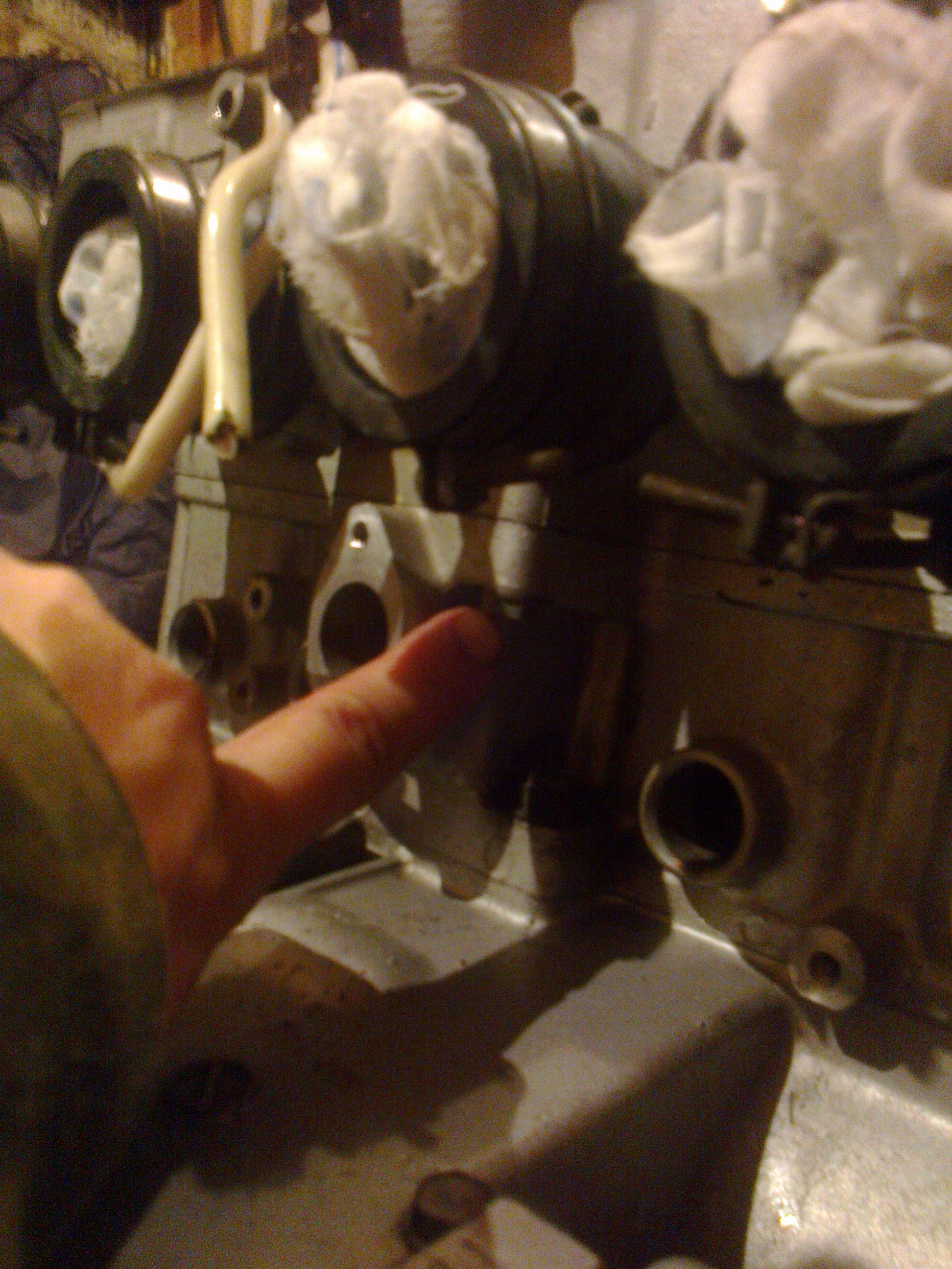

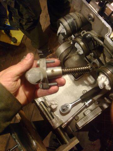

4) откручиваем натяжитель цепи грм.(если не открутить натяжитель,то невозможно,будет снять распредвалы).
http://upforme.ru/uploads/000f/08/ec/83/t83522.jpg
http://upforme.ru/uploads/000f/08/ec/83/t423626.jpg

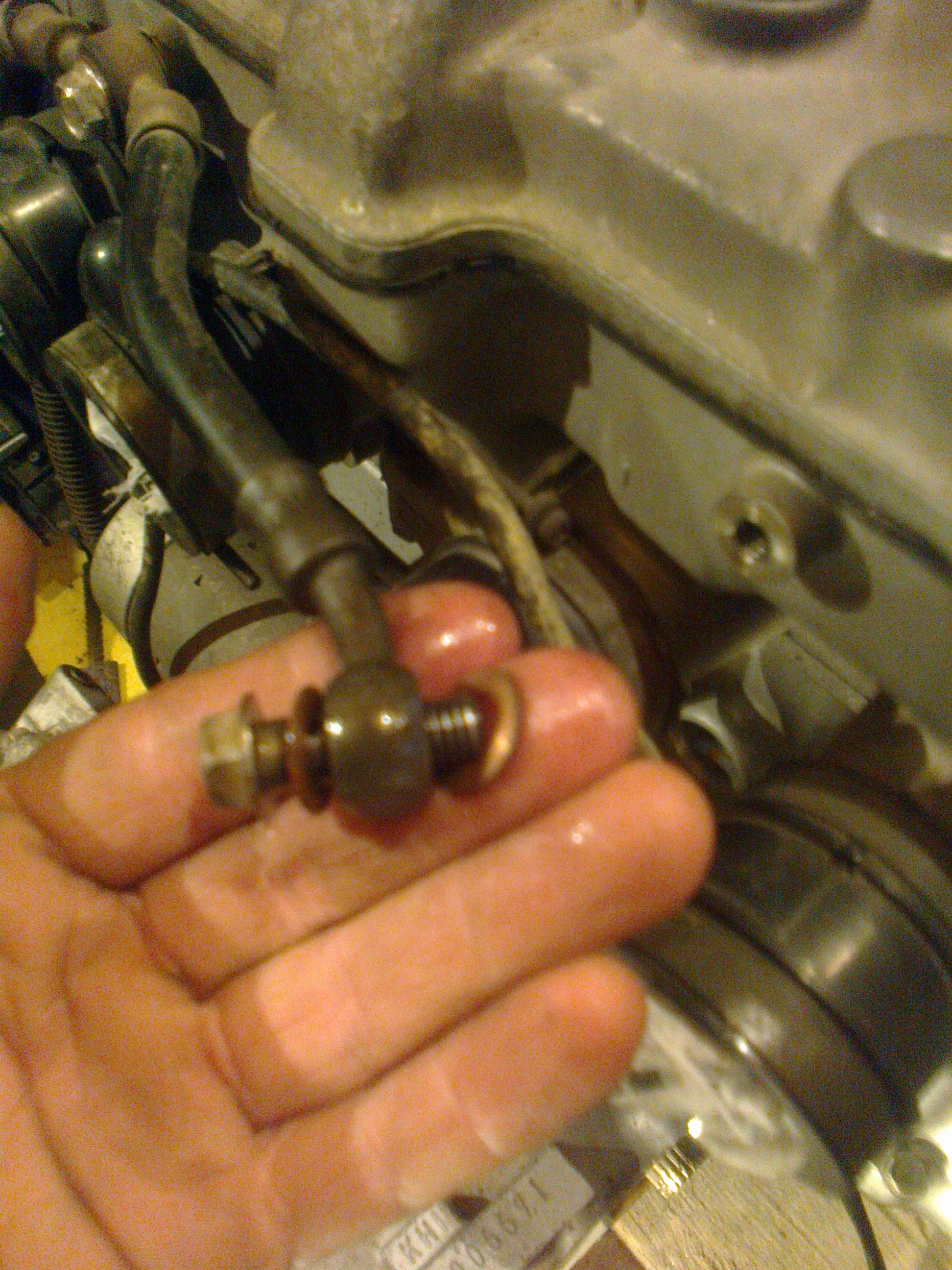

5) откручиваем подачу масла.
http://upforme.ru/uploads/000f/08/ec/83/t151528.jpg
http://upforme.ru/uploads/000f/08/ec/83/t485969.jpg
http://upforme.ru/uploads/000f/08/ec/83/t630572.jpg

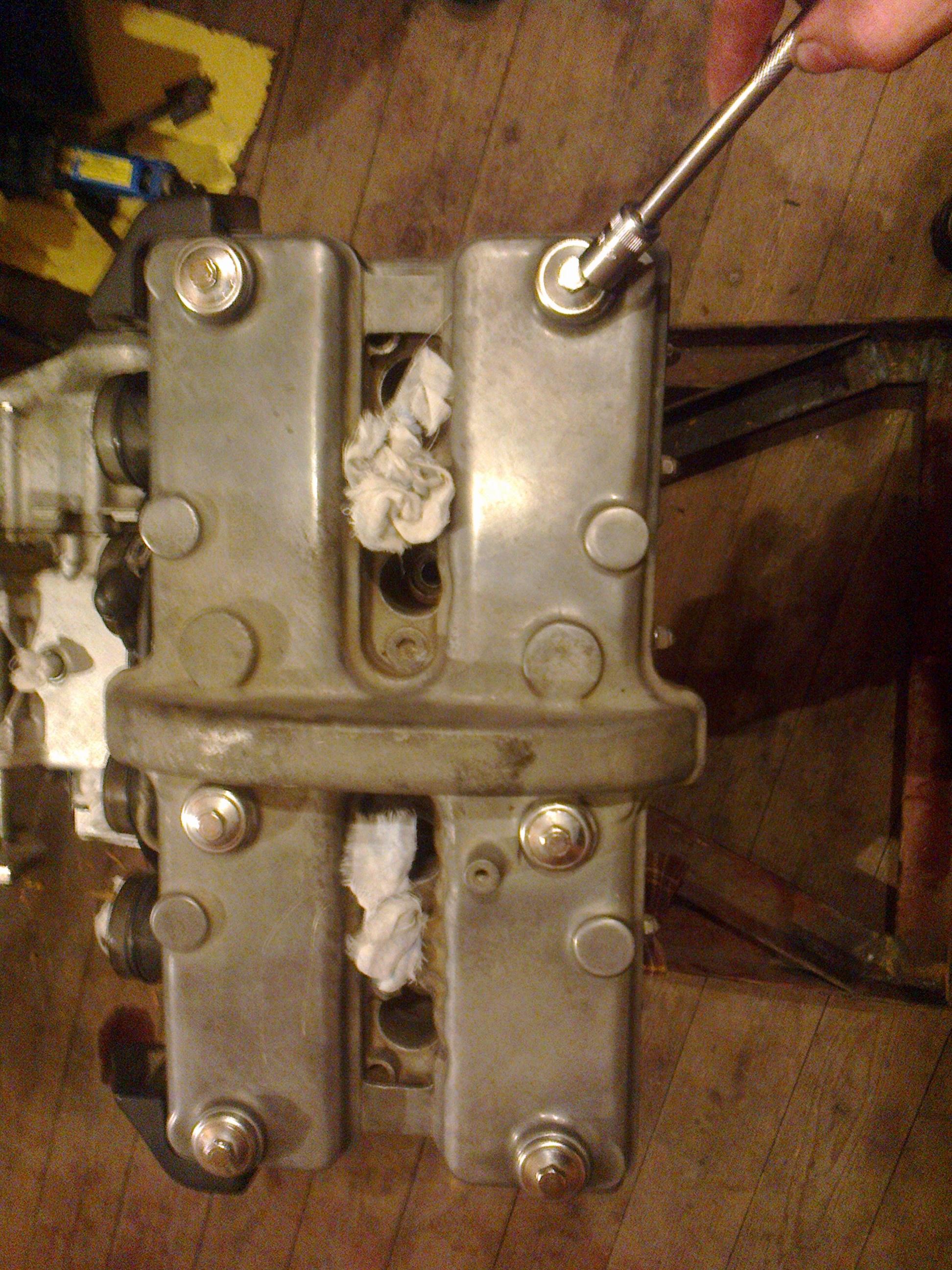

8) выставляем метку в верхнюю мёртвую точку,для первого и четвёртого цилиндра и откручиваем болты постели распредвалов (в порядке указанном в мануале).немного описался,выставлять метку в верхнюю мёртвую точку,нужно перед тем,как откручивать натяжитель цепи).

9) снимаем распредвалы и выкручиваем гайки притягивающие саму головку (в порядке указанном в мануале).после чего снимаем её.

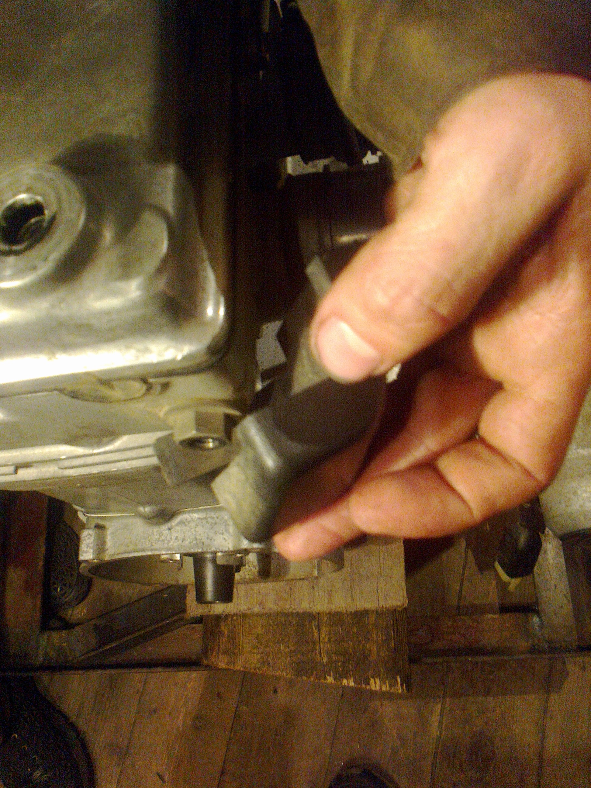

18) далее оккуратно обстукиваем и поддеваем нижнюю половину картера отвёрткой.для этого на двигателе с четырёх сторон,есть специальные прорези под отвёртку на минус и снимаем половинку вместе с промежуточным валом,обгонной муфтой и коленом.(при снятии колено придерживать руками,чтоб не выпало и не ударилось об чё нибудь.
прорези под отвёртку.

верхняя половина с коробкой.

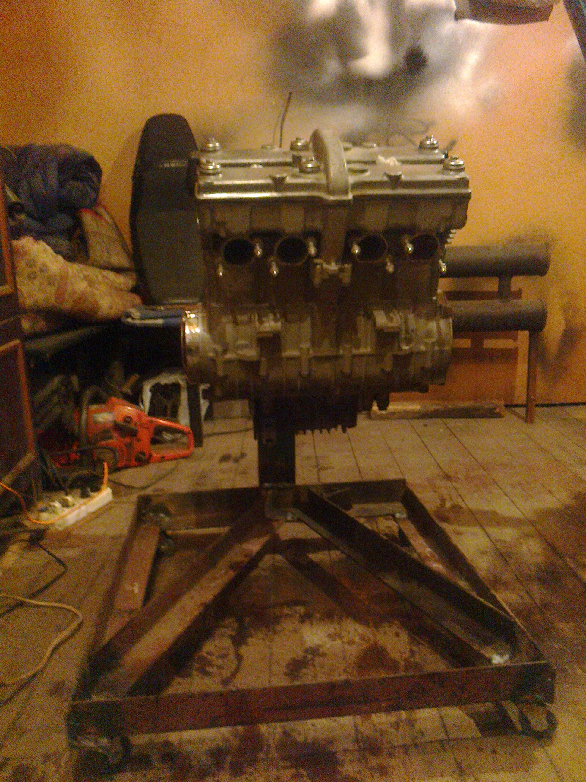

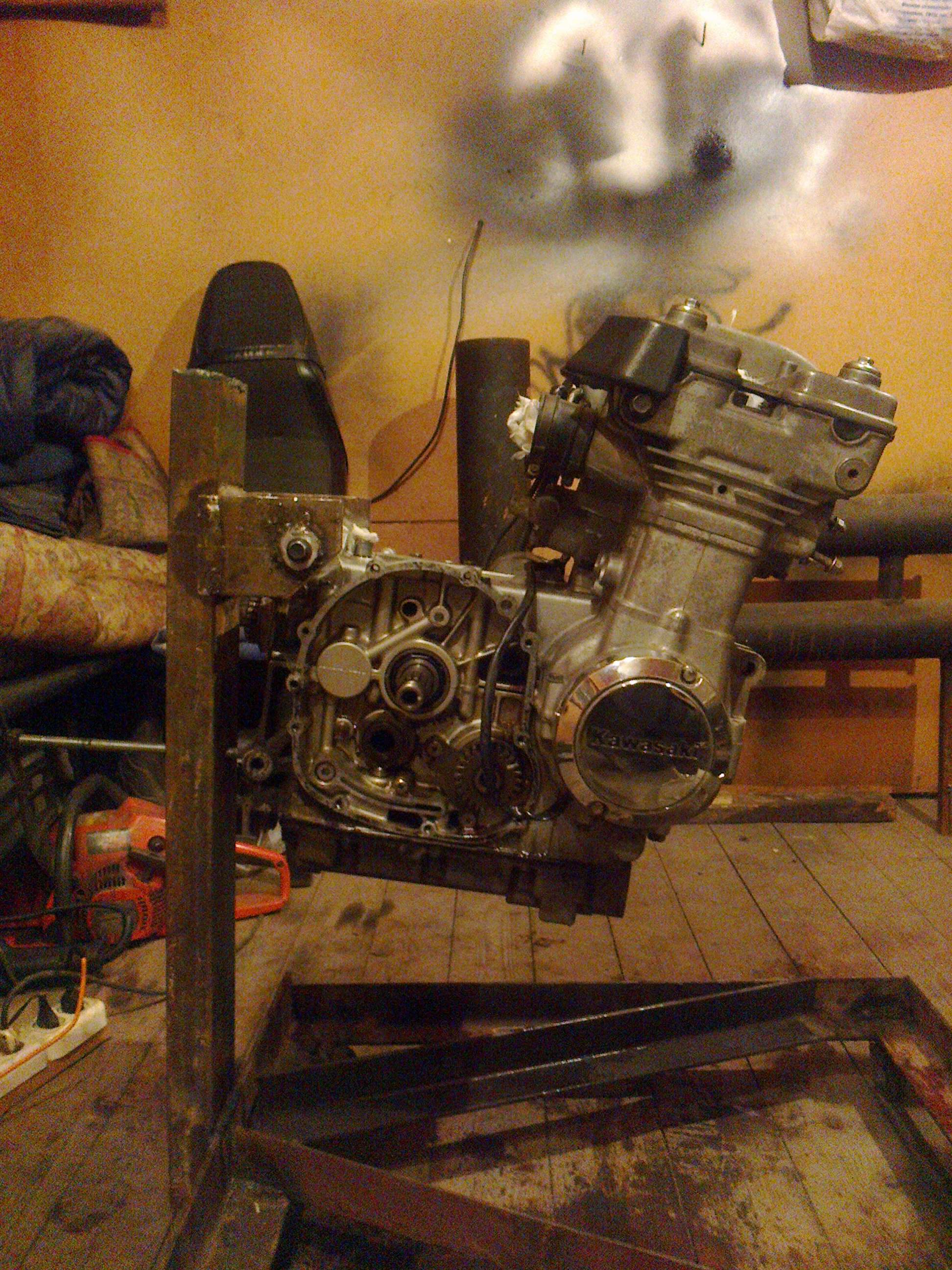

располовиненный двигатель
